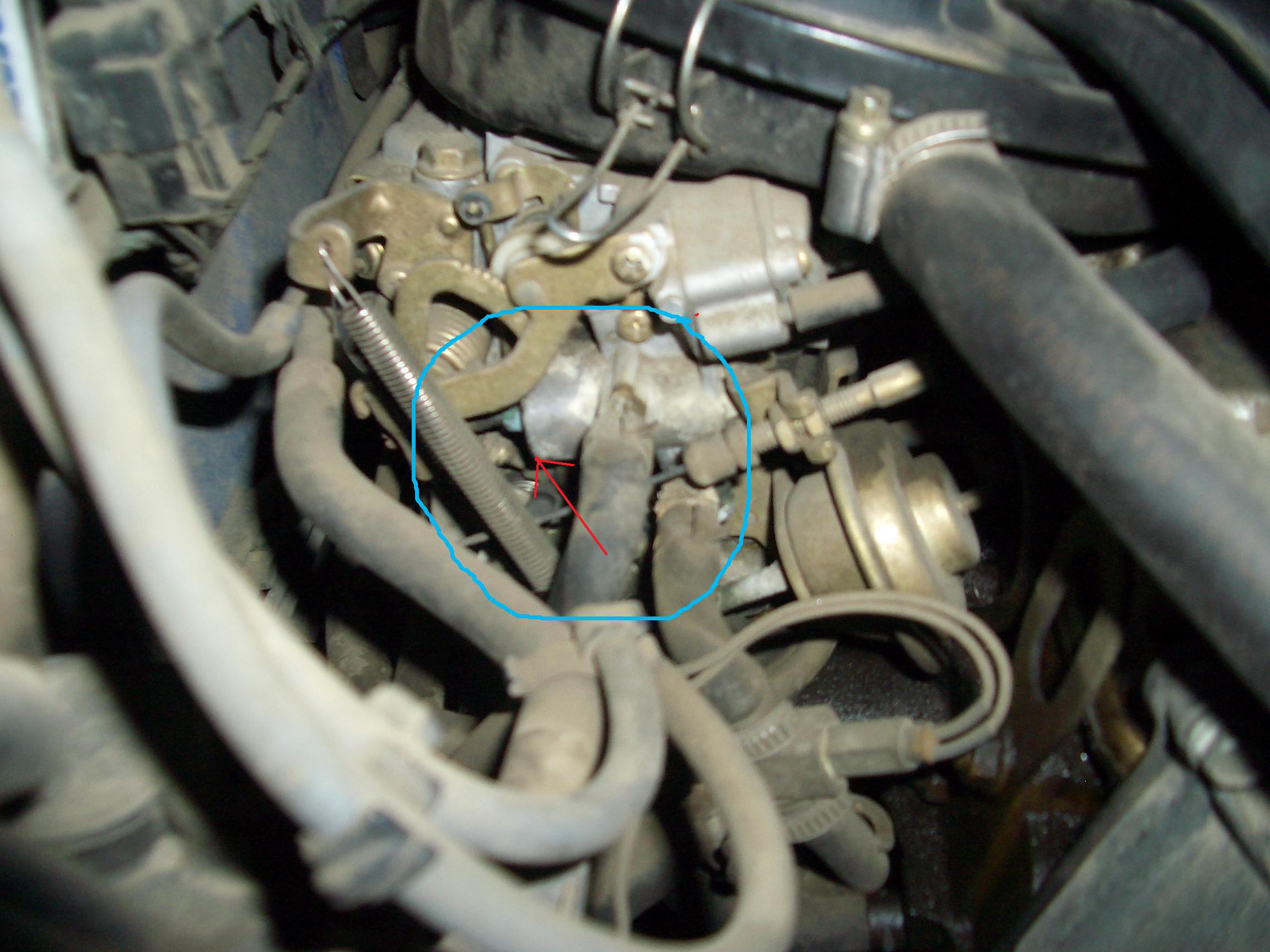

  12. Salut. Am facut in seara aceasta o fotografie. Varful de la sageata rosie indica locul unde se formeaza picaturile. Mentionez ca dupa ce se incalzeste motorul (vreo 3 km pana la servici) nu mai curge. Cantitatea pierduta intr-o saptamana echivaleaza cu diferenta dintre full si minim din vasul de expansiune. Astept pareri. Multumesc.
  13. Salut tuturor. De curand am o problema cu masinuta: Tico, 2000, euro 2. Pierd lichid de racire pe undeva pe la carburator. De la service mi s-a spus ca este o problema cu socul termic (pe acolo curge) si ca ar trebui schimbat carburatorul cu totul. Lichidul curge dimineata imediat dupa pornire (motor rece) iar cu timpul se opreste. Pana acum (92.000) nu s-a umblat deloc la carburator. Intrebarea mea este: se poate regla ceva sau trebuie schimbat carburatorul cu totul? Cat ar costa curatarea carburatorului la service (nu prea m-as baga sa fac treaba asta singur)? Multumesc.
