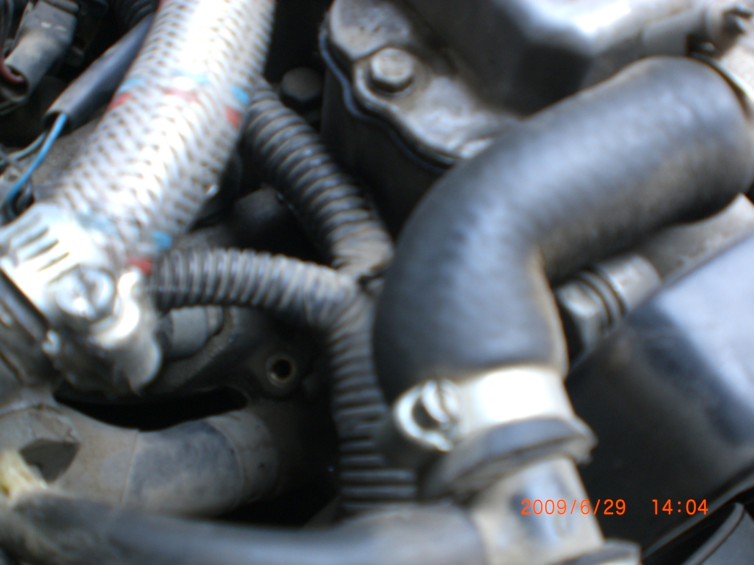

Salut... vin si eu cu o problema.. Am observat ca mi da putina apa pe la un senzor de pe galerie si m am apucat sa l mai strang...L am strans ce l am strans si in final a cedat si s a rupt...Partea cu filetul a ramas in galerie iar partea unde vine firu cu mufa s a rupt...Intrebarea mea este daca pot sa merg fara sa am probleme fara acel senzor...Am fost la un mecanic si mi a zis ca nu sunt probleme deoarece acel senzor masura temperatura dupa galerie si dak nu mi da apa pe acolo sa nu mi fac griji. Ce parere aveti, eu ma gandeam sa nu afectezze pornirea electroventilatoarelor? Atesez si o poza cu senzorul rupt...

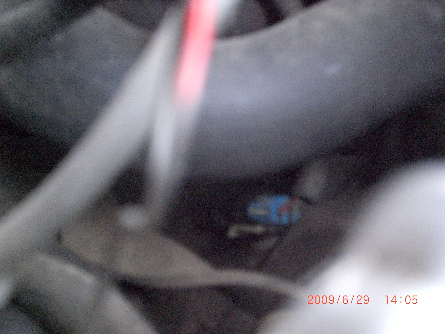

O alta intrebare: unde se afla senzorul de temperatura?
Este cumva acesta? Scuze pt calitatea pozelor!!!
Edited by dante
Cel care s-a rupt este legat numai la indicatorul de bord.Pentru treapta 1 ventilatoare este cel de pe radiator si pentru treapta 2 si ecm este cel de sub delcou.
