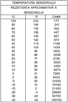

ovi_jer Posted November 14, 2006 Cu destula greutate ajungi la pinii mufei senzorului de temperatura catre ECM care este localizat pe chiulasa sub delco poti masura cu un multimetru impendanta conform atasamentului. Share this post Link to post
Bel_Ze-but Posted November 15, 2006 Multumesc pentru sprijin. Sper sa nu fie nevoie sa folosesc datele din tabel . Asta ar insemna ca vor exista alte elemente care sa anunte probleme ale temperaturii apei- pana atunci voi da crezare celor doi amici care au avut Cielouri de noi si care , independent unul de altul m-au anuntat ca n-am cum obtine o temperatura mai mare a aerului pe dozele laterale, ca asa era si la ei. Mi-au zis sa nu mai fac comparatie cu aeroterma mea Renault pusa suplimentar in interiorul fostei Dacii, ca era "altceva". Mai mult, electricianul mi-a spus ca acul are poate o mica abatere, dar indica relativ bine avand in vedere ca nu are variatii si este totusi in dreptul primului din cele trei puncte insemnate pe ceas (mentionez ca cele trei puncte nu sunt la mijlocul scalei ci in prima jumatate , astfel incat primul punct e la sfert, iar masina in asteptarea meseriasului, statuse mult la relanti , incalzindu-se), iar faptul ca acul sta mult timp sub 0 (linia groasa albastra) poate insemna ca acul e putin defazat si de aia nici nu ajunge la mijloc. Share this post Link to post
