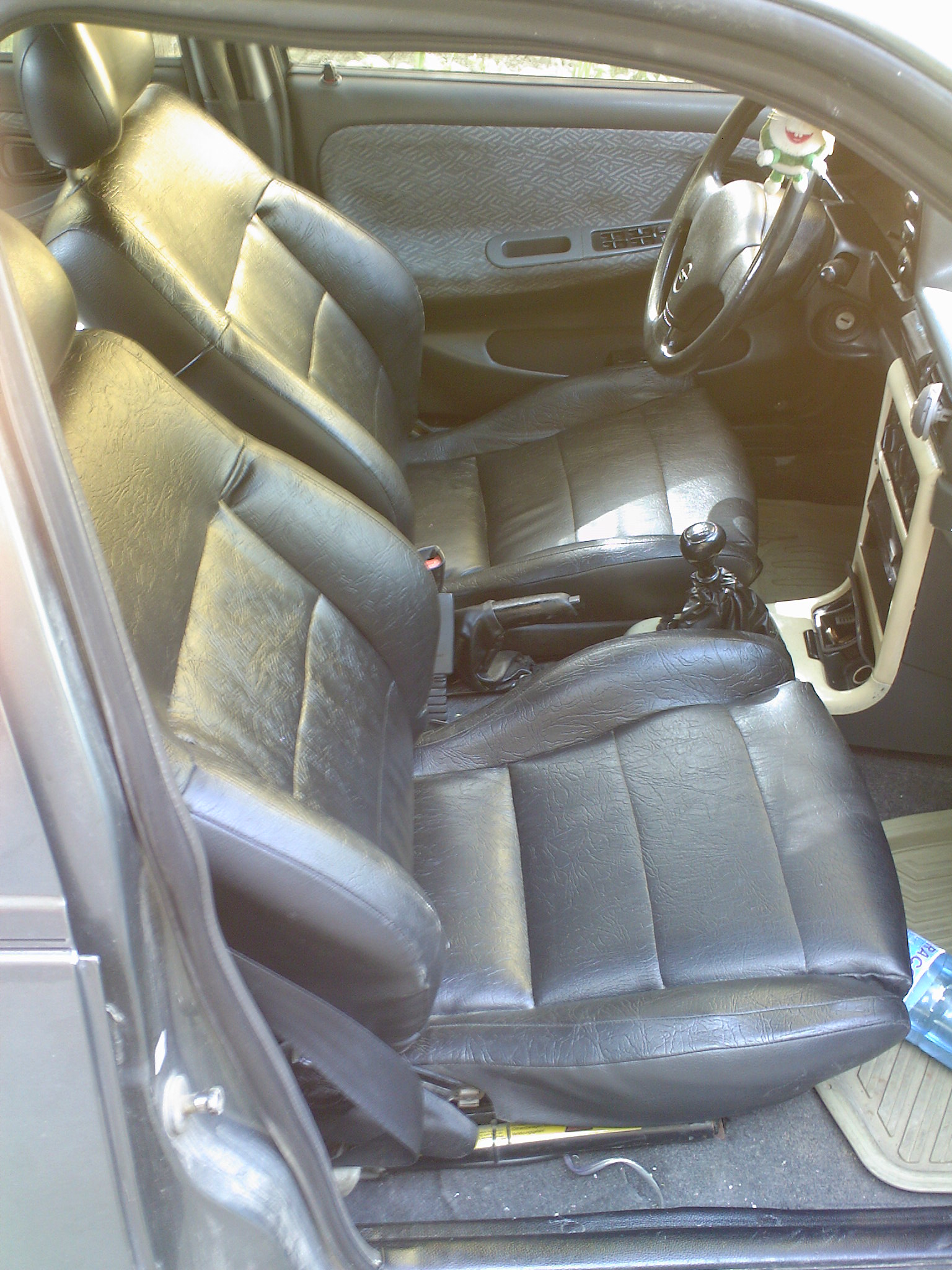

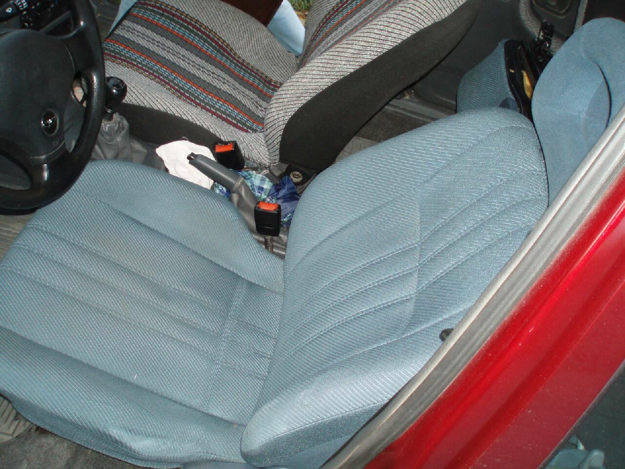

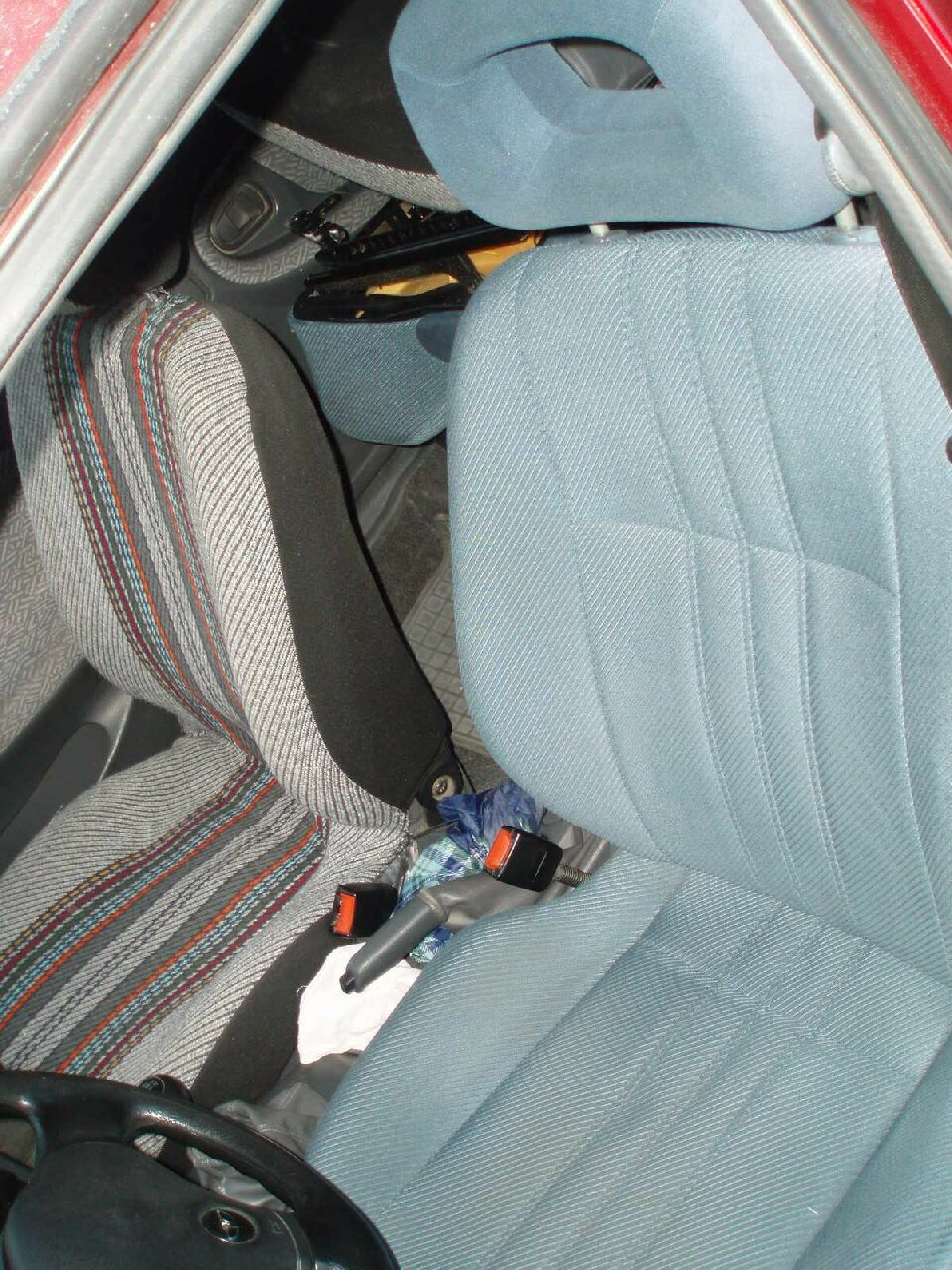

sorin77 Posted October 31, 2006 salutare, In weekend mi-a facut si mie figura scaunul de la sofer. Nu mai statea spatarul in pozitia care vroiam si am venit de la SB la TM chinuit. Asta m-a scos din sarite. Ieri dimineata am recitit topicul asta. Aseara am actionat. L-am contactat pe un tip care vindea piese de Opel second. Am achizitionat 2 scaune de Vectra contra a 50 de euro (scaune sofer&compania). -Nu stiu daca e mult sau nu dar atat am dat. Am facut tranzactia intr-o benzinarie pe noapte si mi-a fost frica sa nu le iau cu ceva defect etc ...pana acum cred ca e bine. Scaunul de la sofer nu am mai avut rabdare si l-am montat aseara pe noapte in fata blocului cu lanterna. Mi-a luat cca 40 de minute. Aveti aici 2 poze cum arata lucrarea. O sa mai revin cu alte poze mai incolo cand o sa il pun pe celalalt. Probleme deosebite nu au fost decat ca am vrut sa pastrez prinderea centurii de siguranta originale cu senzor. A trebuit sa demontez firul si sa incerc sa montez vechea prindere. Geometria vechii prinderi nu este tocmai perdect compatibila cu scaunul de Vectra drept pentru care a trebuit sa ii aplic o oarecare corectie. Nu mi-a iesit perfect, drept pentru care prinderea centrurii de siguranta atinge intr-un plastic in zona de sub frana de mana -si incomodeaza putin operatia de culisare a scaunului -inainte inapoi. Dar cand o sa mai am timp o sa ma ocup sa o fac sa mearga cum trebuie. In rest plasticele care acopereau suruburile si prinderea scaunelor de Cielo nu se mai potrivesc pe noile scaune. Ca o impresie generala s-a meritat schimbarea. Celelalte imperfectiuni nu sunt decat detalii care nu sunt asa de importante -parerea mea. Share this post Link to post
