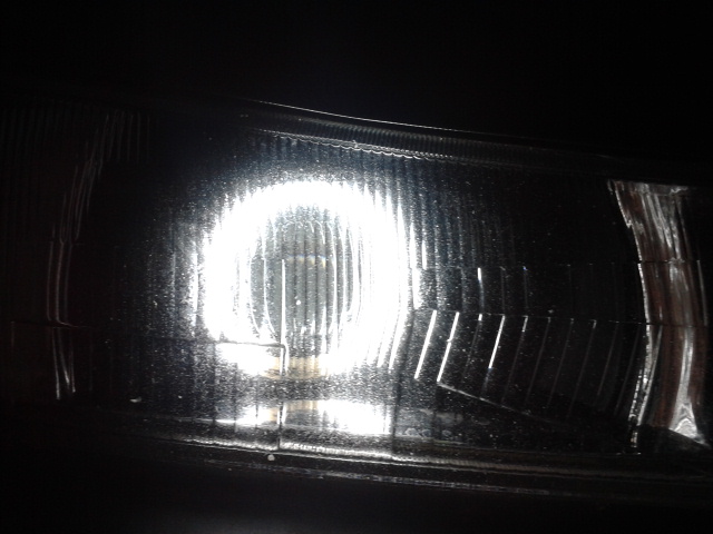

  2. Buna seara. Am avut instalatie de xenon H4 si am zis sa intru cat de cat in legalitate cu ea. Am pus kit lupe foarte ieftine 260Ron, iar acuma am achizitiona un kit de spalat far universal 100.80ron, dar nu reusesc sa gasesc nici un loc unde sa am posibilitatea de a monta acel recipient de 1L si pe unde sa pot sa il si alimentez. Cine ar putea sa ma ajute cu idei, deoarece nu am vazut nici un cielo care sa aiba asa ceva montat.

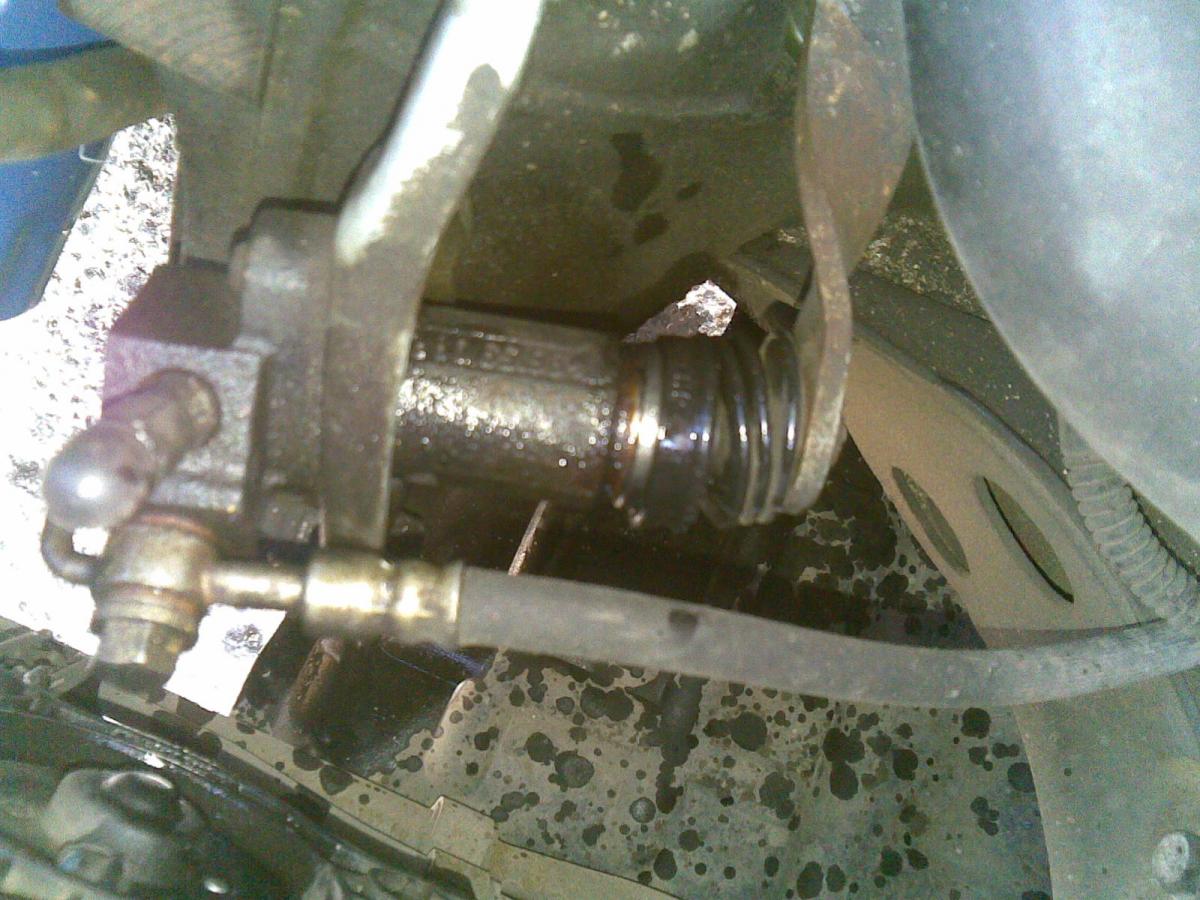

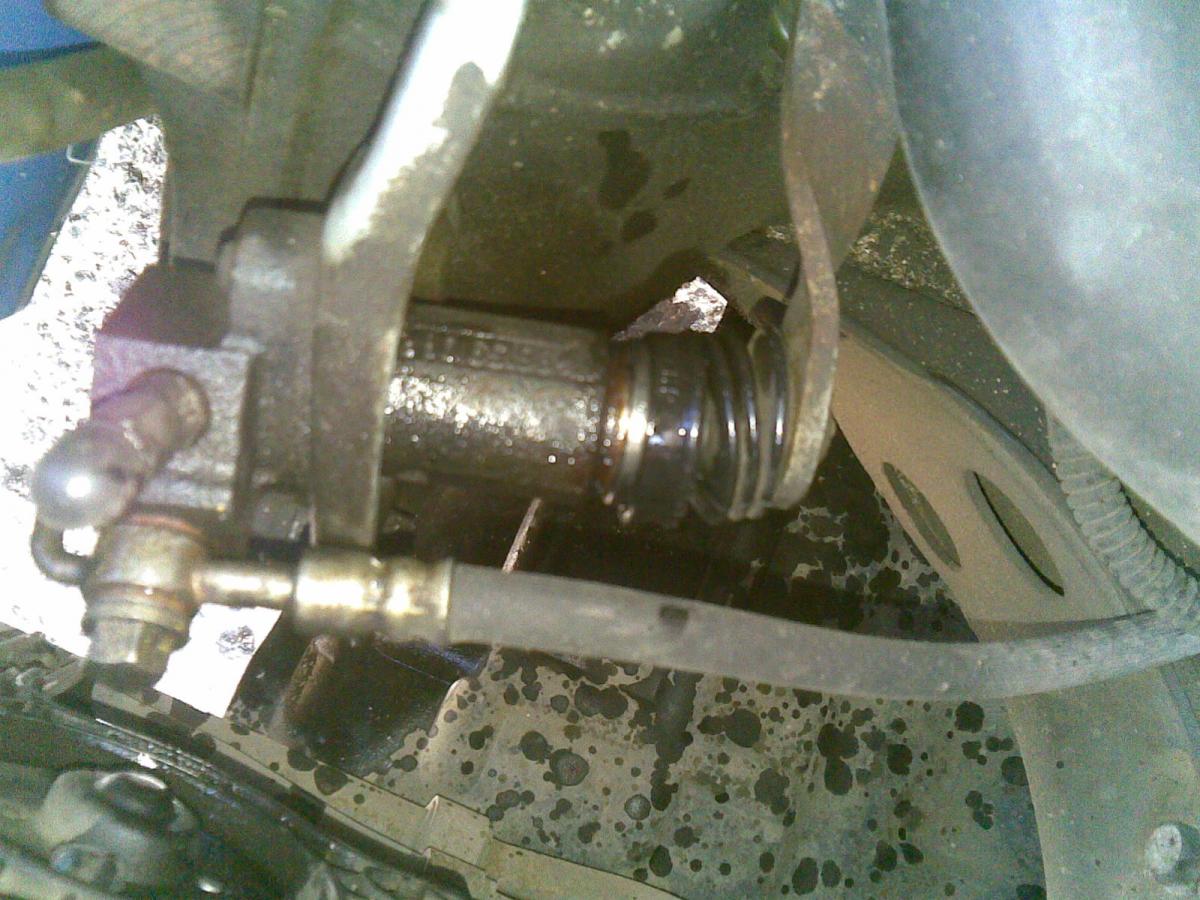

  4. Buna ziua. Astazi din nefericire dupa ce am iesit de pe autostrada, a cedat ambreajul. Nu mai intra in nici o viteza,iar pierderile se regasesc la pistonul hidraulic(ca in poze). Problema este ca pierd tot lichidu-l de la ambreaj. Cine poate spune un pret estimativ,si daca a mai avut cineva asemenea probleme. Va Multumesc!!!

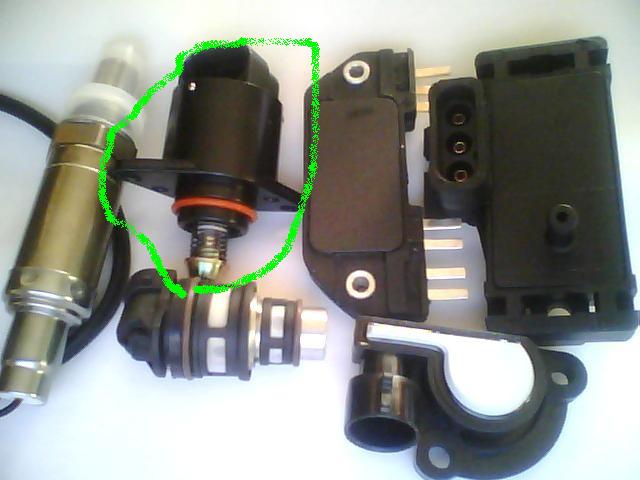

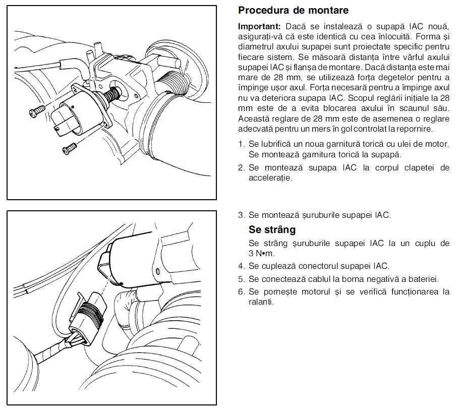

  15. Mai poate fi si pompa cu probleme,la mine pompa a cedat acum un an de zile,dar nu a facut atata problema cu sistemul electric ci cu aprinderea mai mult,indicand doar probleme la motor,atunci cand incarcam sa il pornesc(nu mai apareafrana de mana,centura,etc.),am pus una noua si merge de minune.Pompa functiona,dar nu ajungea la motor benzina,deoarece a fost infundata. Sau mai poate fi senzorul de combustie(senzor IAC),este langa cablul de acceleratie,acela mentine masina la relanti, oferind combinatia de aer si benzina potrivita.Are 2 suruburi de prindere,poti sa le scoti si sa vezi in ce stare este,nu ai ce strica la acela. Poate te ajuta
