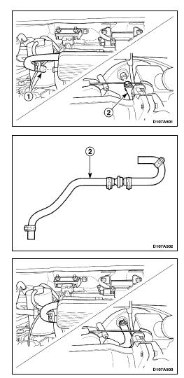

Schimbati supapa de vaccum dintre pompa si galeria de admisie, supapa alb/negru, costa 10-13 lei.
Am fost azi la service cu aceasta sugestie, si mi-au spus ca Matizu' n-are o astfel de supapa, care cica exista doar la Cielo, Nubira, Leganza etc. Intre pompa si galeria de admisie exista doar un amarat de furtun. Oricum, am luat masina din service, intrucat, conform legilor lui Murphy, cata vreme va sta acolo, si frana va functiona normal... Dar intentionez sa o duc inapoi la prima "abatere" sau la prima sugestie! Mersi oricum, Tolin.
Sigur are, este pe furtunul dintre galeria de admisie si corpul servofranei.
Am fost la un alt service Daewoo, s-a si comandat supapa, a venit intr-un sfarsit, si cand sa o monteze - ia-o de unde nu-i!
In concluzie, dupa o intreaga telenovela, am primit acelasi raspuns: Matizul, cel putin al meu (Euro II), nu are o astfel de supapa.
Mi s-a spus sa revin daca mai am probleme cu franele... sper sa nu fie cazul, ca de cand ma plimb cu masina prin service-uri, n-a mai fost cazul... Dar si daca mai apar, va trebuit schimbata servofrana sau pompa...
