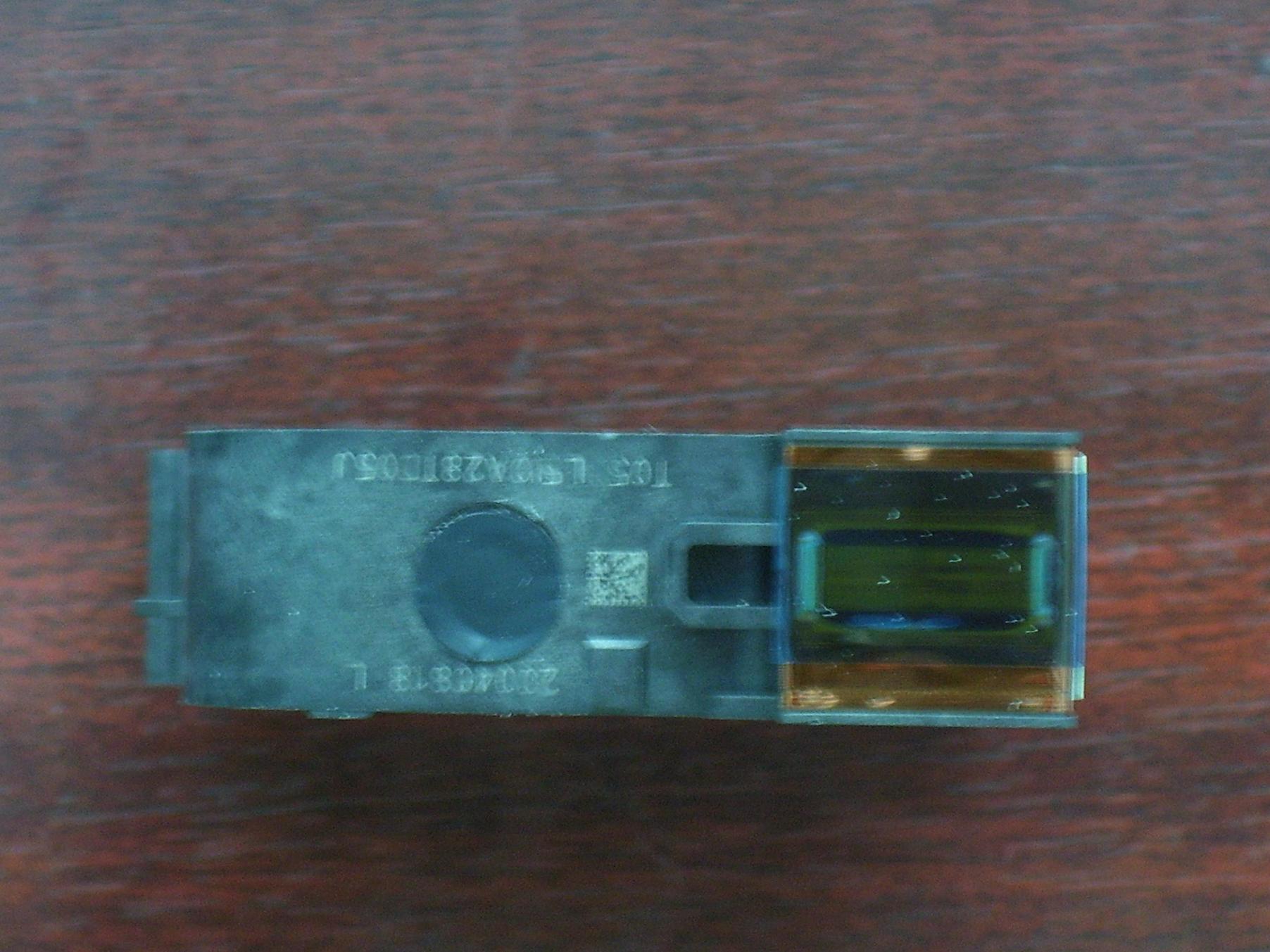

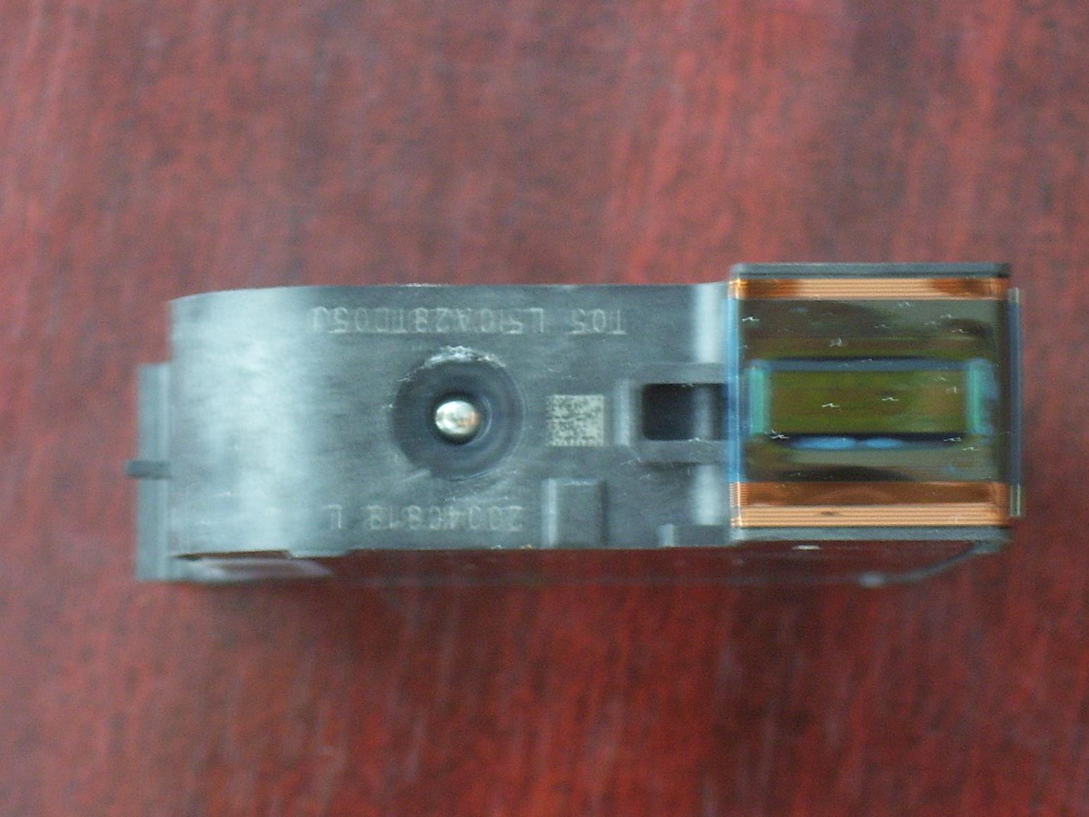

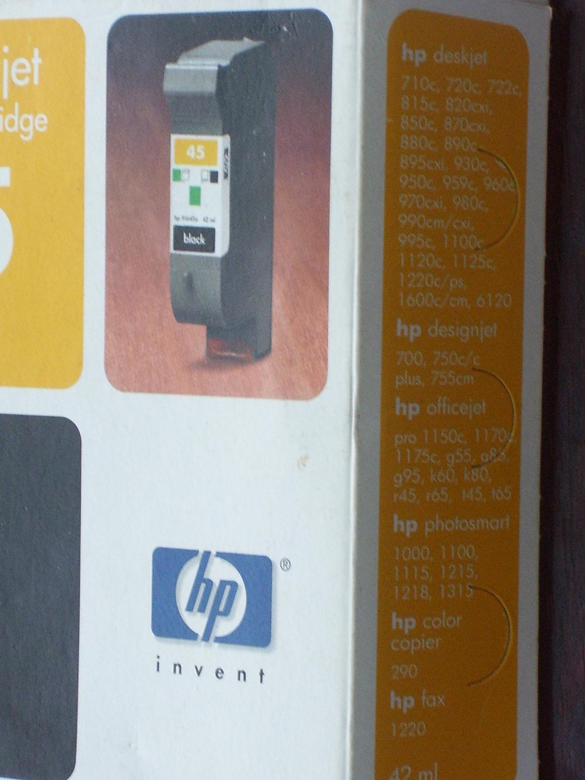

De fapt sa dau un exemplu. Asta e un cartus de 1120C. Procedura e cam asa:
Se localizeaza bulina aia neagra si se da la o parte. Bagi bila de otel inauntru, iei seringa cu cerneala si-l torni in cartus, dupa care ai nevoie de un dop de cauciuc din kitul de umplere. Pui dopul respectiv pe langa acul de seringa, cu seringa goala. Scoti cativa cmc de aer din cartus si scoti seringa.
Apoi, trebuie sa faci cateva prime cartdrige cleaner unde e f posibil sa curga o groaza de cerneala aiurea, dar asta e si ideea.

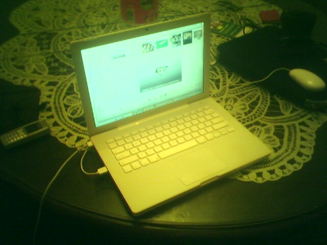

SUPERRRRRRRRRRRR :X post-2442-1156715791_thumb.jpg
