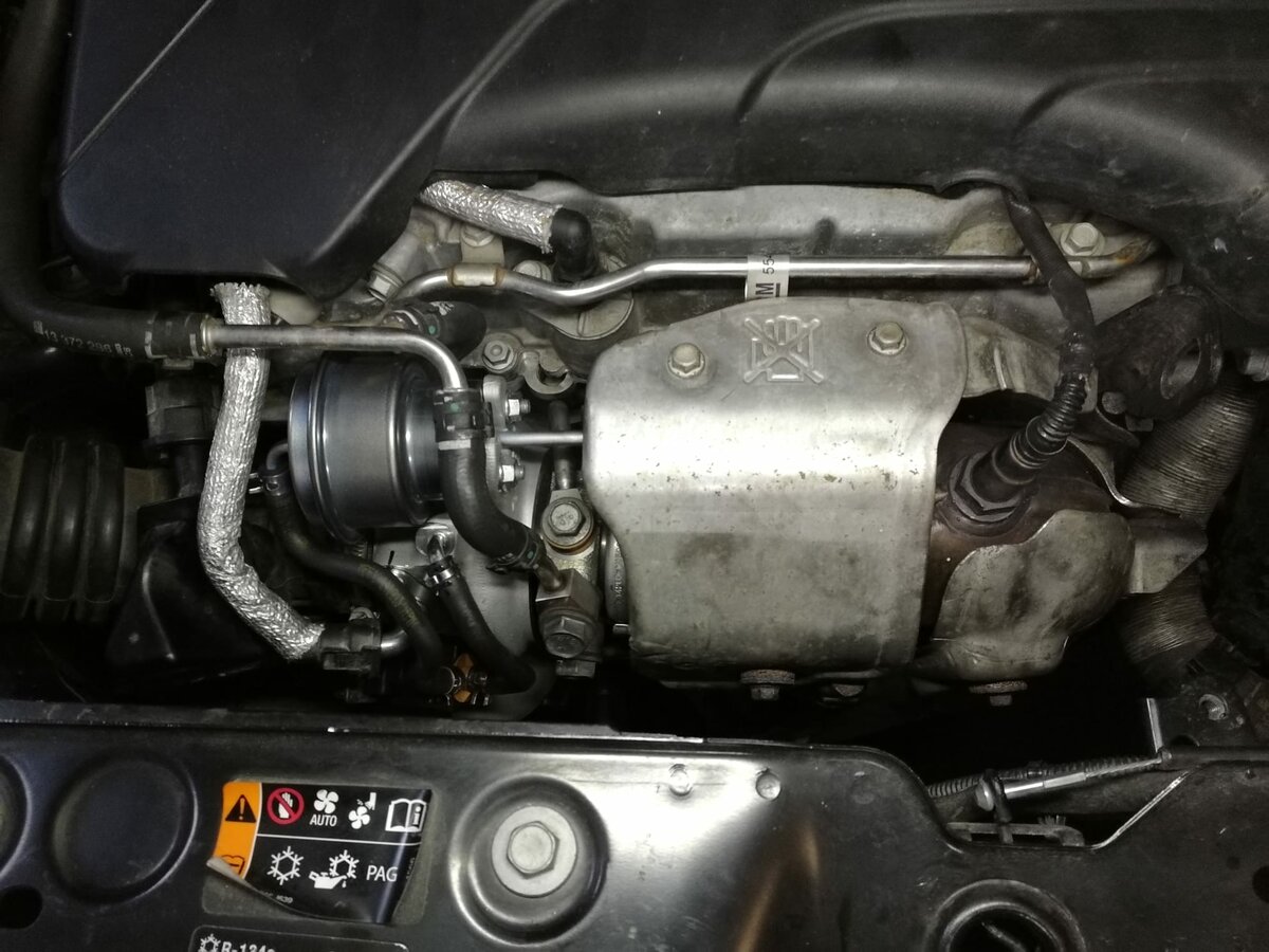

Se pare ca m-am reactivat putin cu ocazia interventiei de saptamana trecuta la BEE 🤣

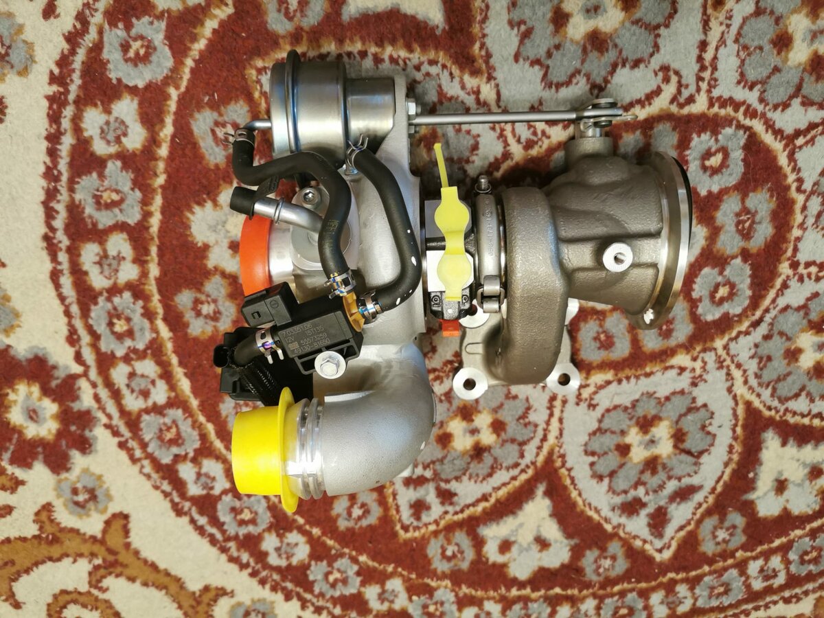

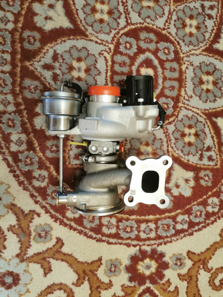

Cum ziceam si mai sus, reparatia turbinei a fost estimata la 2000-2500 lei, asa ca am mers pe mana prietenului chinez. Astazi a ajuns turbina acasa, fix la o saptamana de la plasarea comenzii. Cu tot cu taxe vamale, transport si prestari servicii de vamuire am ajuns la 2320 lei. Adica chiar mai jos decat ar fi putut sa duca reparatia ! Ca atare, ma declar super multumit.
Cel putin pe exterior, turbina e identica cu aia veche, pare sa fie  echipament OE (oricum, asa se lauda si vanzatorul pe eBay). Inclusv elementele de comanda sunt GM. So, pare sa fie un best deal. Concluzia finala vine dupa montaj 😉
Momentan, singura chestie care a sarit in ochi este lipsa oricarui fel de joc in axul si tija responsabile de zornaiala de pe turbina actuala. In functie de cum o sa fie vremea, imi fac timp pentru a-mi baga nasul pe sub capota, nu pare mare inginerie schimbarea jucariei.
P1.thumb.jpeg.fa8d7fe9d747e26ef0a11272a19d04fc.jpeg     P2.thumb.jpeg.474177107d2c87cde11563b091b7e24a.jpeg
  • Like 3
Plug and play . Si de ar fi costat cu 3 lei mai mult decit reparatia celei existente pe masina , tot se merita . Reconditionarea , tot cu piese made in "Ciaina"asa ca ... unde mai pun ca utilaju' nu poate fi folosit zile in sir (saptamini probabil). Astfel , in citeva ore din nou zburda pe ulita .

Si a fost plug and play, fara nicio problema !

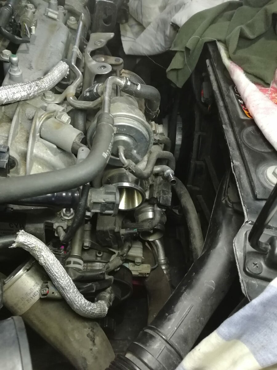

Cu sustinerea si suportul logistic al lui @mirceajo azi am ajuns la un service cu elevator, caldura, conditii de lucru mai mult decat OK. Toate sculele mele au ramas la Sibiu, asa ca trusa "de prim ajutor" a lui Mircea a fost la mare inaltime.
Operatia a decurs atat de rapid si atat de fara probleme ca nu am apucat sa facem prea multe poze. Totul a mers snur de la cap la coada, deja Piulita si-a reintrat in toate mintile si maine e gata de un nou drum spre Sibiu :)). Enervant de tot agregatul, chiar nu s-a simtit aproape deloc operatiunea la justa valoare. Toate suruburuile s-au desfacut singure, parca se speriau efectiv de cheie. Conectorii, la fel ... Am si facut misto cu Mircea de apucaturile vechi de impatimiti Daewoo.
Pentru a fi mai usor de accesat prinderile turbinei, am dat jos catalizatorul, ocazie cu care am curatat putin cele doua sonde Lambda si am suflat si fagurele. Doar asa, de intretinere.
Doua consecinte s-au vazut imediat dupa ziua de azi. 1. Cuplul la turatii scazute a revenit in totalitate. Nu ajunsesem la probleme serioase, dar tot se simte diferenta. 2. Consumul urban a scazut notabil, ramane sa vad maine pe extra-urban cum stau lucrurile. Aici nu se vedea mare lucru nici inainte, pentru ca regimul de turatii si plecarile de pe loc erau oricum mult mai limitate.

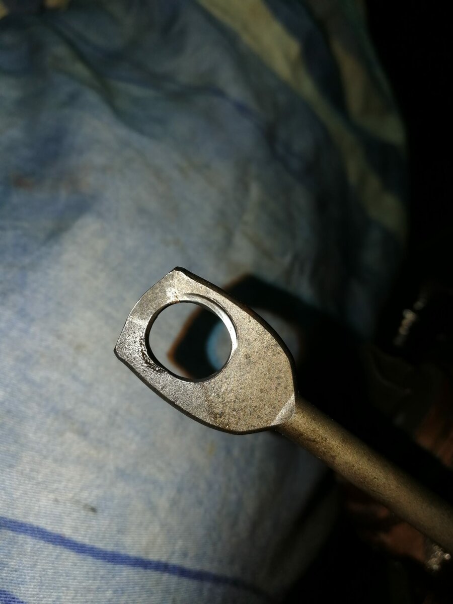

1067336755_Urecheuzata.thumb.jpeg.2683e6ed83b97dd40a3f95ad2d28300a.jpeg Urechea f deformata a tijei ce actioneaza Wastegate-ul. In realitate arata mai rau ca in poze. Fata de ax, jocul era cam de 3-4mm. In pus am gasit uzura de cca 1mm si la ax !

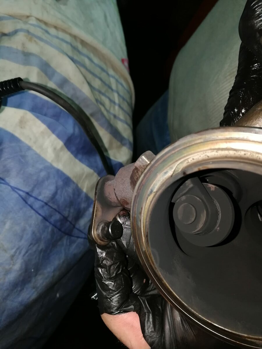

Westgate.thumb.jpeg.325248af46d35ec62b88df550b0a1b2b.jpeg Wastegate-ul cu axul mentionat mai sus. Se vede acolo (mai greu) santul de 1mm, poate chiar mai mult. Tot in poza asta se poate vedea axul care intra in capacul turbinei si actioneaza pastila Wastegate-ului. Se vede cum arunca un pic de fum, deci se poate deduce cat de mare era jocul de acolo. Am facut si filmulete, dar nu se justifica sa incarcam aiurea forumul.

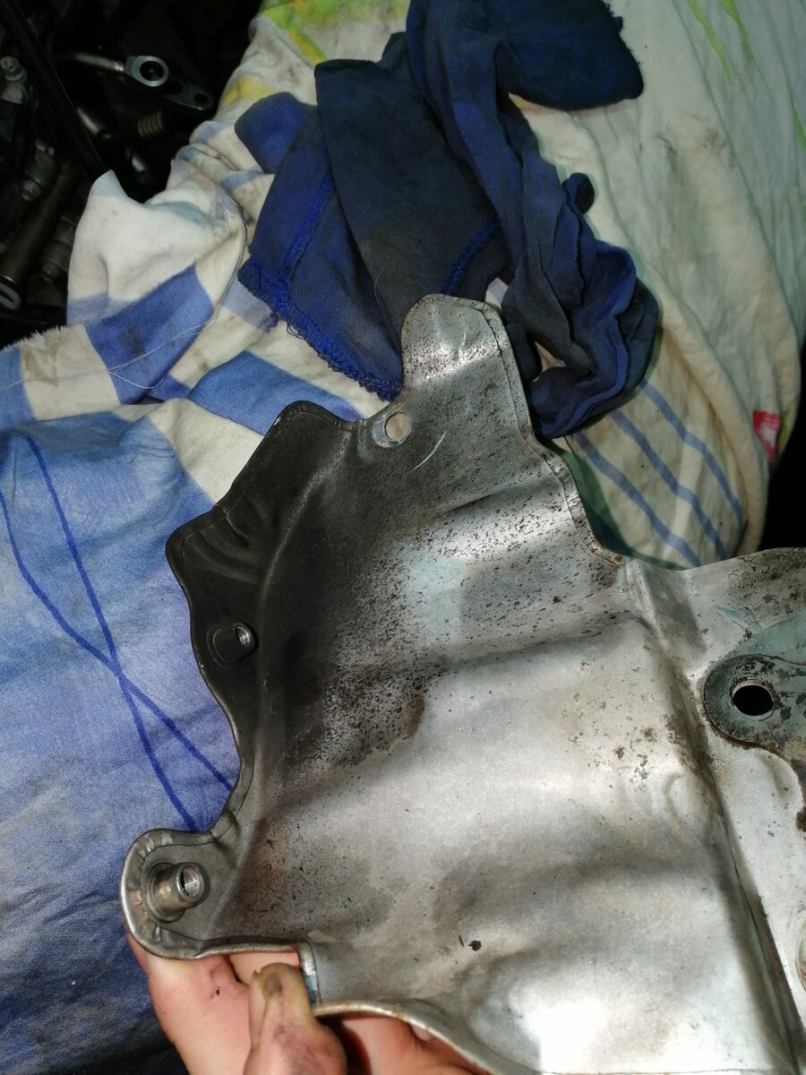

Scut.thumb.jpeg.48739e0a1c45f104d3bbed0e94599683.jpeg Gazele scapate pe la axul aflat in discutie au innegrit putin si scutul de protectie al turbinei.

Ops. Piulita e cu pas marunt bag seama , cel putin din ce vad in ultima poza . Compartimentul motor impachetat la refuz ori doar astfel pare ?
Inghesuit, dar cu mult cap. Pana si in tragger are o evazare pentru a putea baga o tubulara lunga necesara la defacerea capacului turbinei. Chiar am ramas surprinsi de cat de usor se fac depanarile. De avut in vedere ca motorul este "opera" GM -global ... care, de fapt, am constatat ca a fost mai mult GM China ...

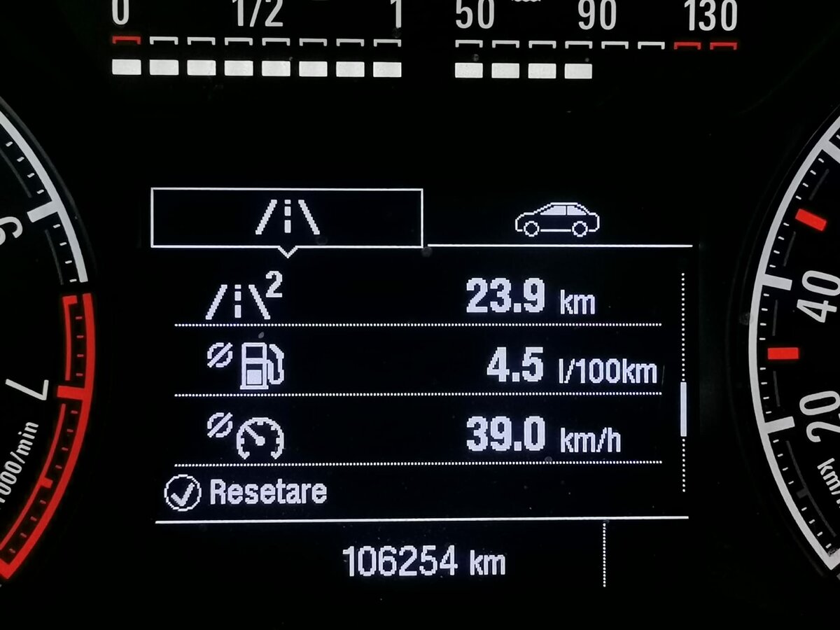

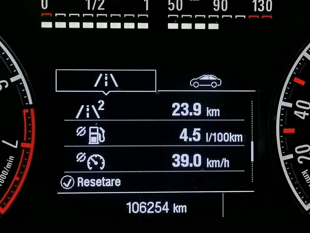

Pe extraurban lucrurile au revenit la normal cu consumul. Adica am scazut de la 4,7% la 4,5% :)))
Aici au fost cam 8km e urban (Sibiu, ora de varf ... adica un fel de Bucuresti in weekend :D) si 16km drum judetean, cu urcus sesizabil. E ce trebuie, insa ma gandesc daca nu se justifica si o curatare de injectoare =)) ). Il mai las pana la primavara, vedem dupa ce se incalta cu slapi de vara, sosonii de iarna nu sunt f relevanti.
Lasand la o parte consumul, am revenit la feelingul de "OPC Line" :)).
