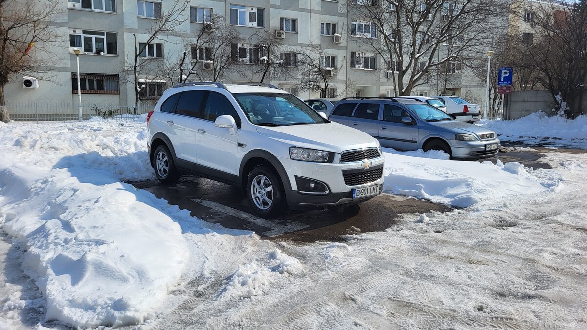

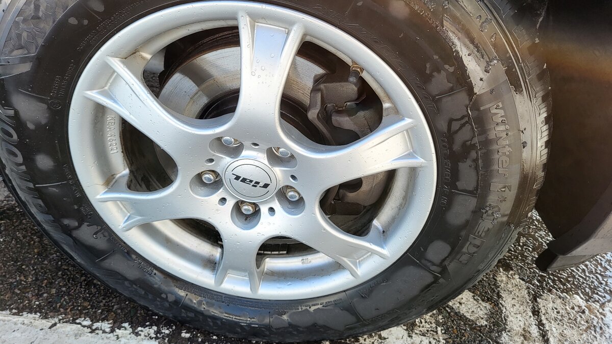

ches Posted March 3, 2025 Author Share Posted March 3, 2025 Doua poze de acum 2 saptamani, dupa prima deszapezire si o spalare rapida. Bineteles ca a mai nins 2 zile dupa ce am spalat-o si am mers la serviciu cu ea, deci am porcait-o din nou 🙂 . Jantele se tin foarte bine, momentan sunt multumit de vopseaua de jante Parkside. 2 Link to comment

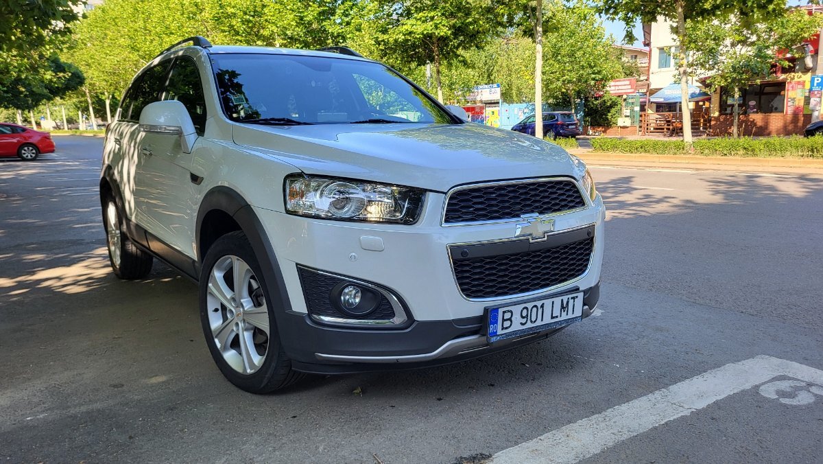

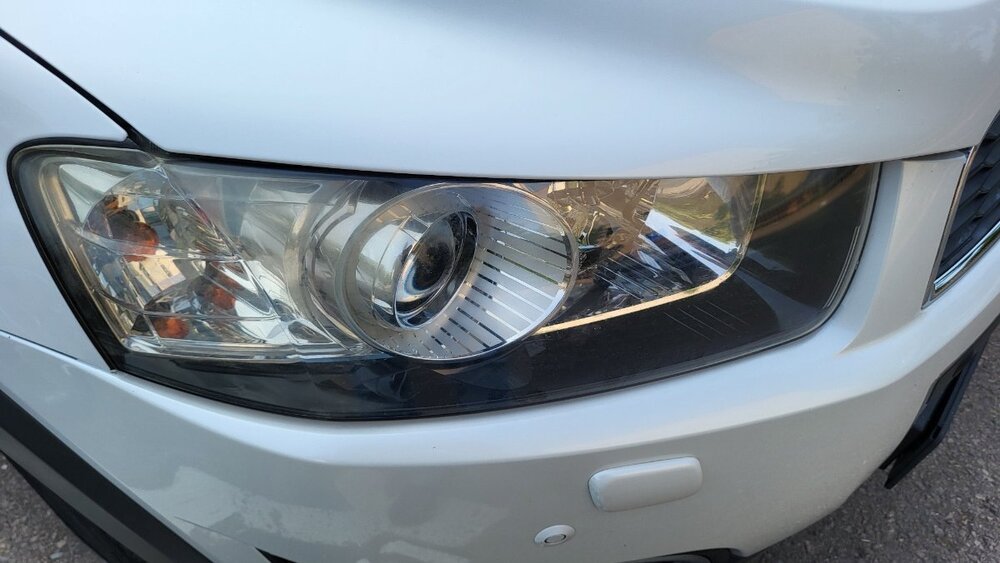

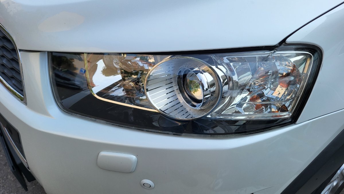

ches Posted June 23, 2025 Author Share Posted June 23, 2025 (edited) Salutare din nou! In urma cu aproximativ 3 saptamani am reconditionat impreuna cu un coleg farurile masinii lui (Mitsubishi Colt) cu un kit de reconditionare cu polimer. Am aflat ulterior ca multi ii spun "lampa lui Aladin" 😄 . Intrucat rezultatele au fost spectaculoase, farurile lui fiind unele din cele mai matuite pe care le-am vazut vreodata, am zis ca merita sa incerc si la a mea. Kitul l-am cumparat de pe emag si a fost aprox 110 lei. Farurile mele nu aratau foarte rau, dar aveau niste zone mai galbene, asa cum se pozte vedea si in poza de mai jos: Dupa procesul de reconditionare farul din stanga, foarte similar la "galbejeala" ca cel din dreapta a devenit asa: Pun si un film pe youtube cu procesul de polimerizare care este cel mai spectaculos. Daca va intereseaza detalii pot deschide un topic pe zona dedicata cu tutoriale. https://youtube.com/shorts/HPX27ZVFBOg?feature=share De retinut ca substanta cu care se face polimerizarea este foarte toxica si sub nicio forma nu trebuie inspirati vaporii. Eu am folosit de fiecare data o masca FFP3 de unica folosinta. La sfarsit cateva poze cu masina dupa spalarea de ieri. Baba se tine bine, inca nu m-am hotarat daca sa ii lipesc la loc C-ul de la Captiva sau sa dau toate literele jos, eu tind spre a doua varianta, mi se pare ca e mai curat fara scrisuri, puteti sa imi scrieti si parerea voastra. Next step - carlig de remorcare, am amanat cat am putut, dar am nevoie de el ca sa car bicicletele 🙂 . Edited June 23, 2025 by ches 5 Link to comment
Geo_ZGA Posted June 23, 2025 Share Posted June 23, 2025 Ideea e sa le protejezi cu ceva, altfel se vor matui in 1-2 ani iar. Si recomand folie. Eu fac clasicul polish, rezultatul e acelasi doar ca sunt mult mai mici costurile. 1 Link to comment
ches Posted June 23, 2025 Author Share Posted June 23, 2025 (edited) Da, sa vedem cat tine, si eu pana acum mergeam pe clasicul polish. Polishul tine cam 1 an la mine, masina sta afara si pe partea stanga am soare tot anul 🙂 . Daca metoda noua tine mai mult sau macar la fel este f OK. Smirgheluirea dinaintea aplicarii polimerului am facut-o cu o masina de polishat Parkside PPAP 12, foarte misto scula, pentru faruri si suprafete mai mici este ideala. Am cumparat separat smirghel cu granularitare intre 1000 si 3000. Pt faza initiala, de indepartare a stratului de "lac" original am folosit smirghel de 400 si 600 si am smirgheluit la mana. Merge cu baterii de 12V, neincluse in pachet, dar comuna cu alte scule Parkside. Masina de polishat a fost undeva pe la 120 lei si o baterie de 2Ah + incarcator au fost 125 lei. Bateria nu tine suficient cat sa faci doua faruri, asa ca am mai cumparat separat una de 5Ah cu 150 lei. Doar pt masina de polishat nu merita toti banii astia, dar mi-am mai luat o cheie cu clichet electrica si un mini fierastrau circular care merg cu bateriile astea, deci am acoperit o gama mai mare de necesitati 🙂 . @Geo_ZGA Stii pe cineva care pune folie ca lumea pe faruri? Eu am un baiat in Mangalia, dar nu prea m-am potrivit cu el la program ultimile dati cand am trecut pe acolo. Edited June 23, 2025 by ches 2 Link to comment
Geo_ZGA Posted June 23, 2025 Share Posted June 23, 2025 Din pacate, nu stiu... eu mi-am pus singur, dar imi iese prost, deci nu poti sa ma recomand :)) Urmeaza sa pun la Jimny folie, o sa vezi acolo "arta si precizie" :)) 1 Link to comment
Viktor Posted June 23, 2025 Share Posted June 23, 2025 (edited) Dupa lampa lu' Aladin o stiu si eu minunea aia. N-am avut in mina inca asa ceva dar mi-o fugit gindul la una macar de proba. Parkside-ul ala imi place ! Edited June 23, 2025 by Viktor 1 Link to comment
Akon Posted June 23, 2025 Share Posted June 23, 2025 11 hours ago, ches said: inca nu m-am hotarat daca sa ii lipesc la loc C-ul de la Captiva sau sa dau toate literele jos, eu tind spre a doua varianta, mi se pare ca e mai curat fara scrisuri, puteti sa imi scrieti si parerea voastra. La al meu Lacetti au inceput sa pice literele de Chevrolet si le-am ajutat si eu putin. Mi se pare ca sigla chevrolet + Lacetti arata bine pe spate. La tine in schimb ramai cu Sigla + scris chevrolet dar fara model, nu stiu ce sa zic, logica imi da eroare deci iti recomand sa lipesti litera daca gasesti o varianta buna de adeziv. Daca nu, china si iti iei set nou. 1 Link to comment
Corneda Posted June 24, 2025 Share Posted June 24, 2025 20 hours ago, ches said: Stii pe cineva care pune folie ca lumea pe faruri? In spatele patinoarului nou de la Berceni e un atelier de montat folie. Ei mi-au polishat si aplicat folie pe farurile Captivei si cand am vandut-o dupa 4 ani inca erau impecabile. Pune literele inapoi pe hayon, personal mi se pare ca arata mai bine cu ele 😀 1 Link to comment
ches Posted June 24, 2025 Author Share Posted June 24, 2025 Multumesc de ponturi si recomandari pt folie. Colegul @Rafi mi-a recomandat un atelier de detailing aproape de casa, deci cand ma intorc din concediu ii sun si le fac o vizita 🙂 . Daca nu dau de ei, atunci o sa iti scriu in privat @Corneda ca sa imi dai numele lor in caz ca nu ii gasesc pe google maps. O sa lipesc litera, am banda buretata dublu adeziva de la Bison, de regula tine bine. Daca incep si altele sa pice la spalat cu jet, atunci probabil ca voi pastra doar Chevrolet si renunt la Captiva. Sau renunt la ambele, sa vedem, momentan incerc sa le tin. Chevrolet inca se tine bine, nu da semne ca vrea sa cada ceva de acolo 😄 Link to comment
