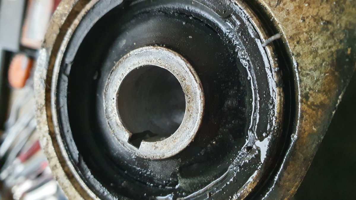

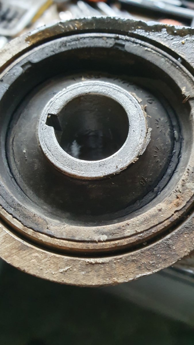

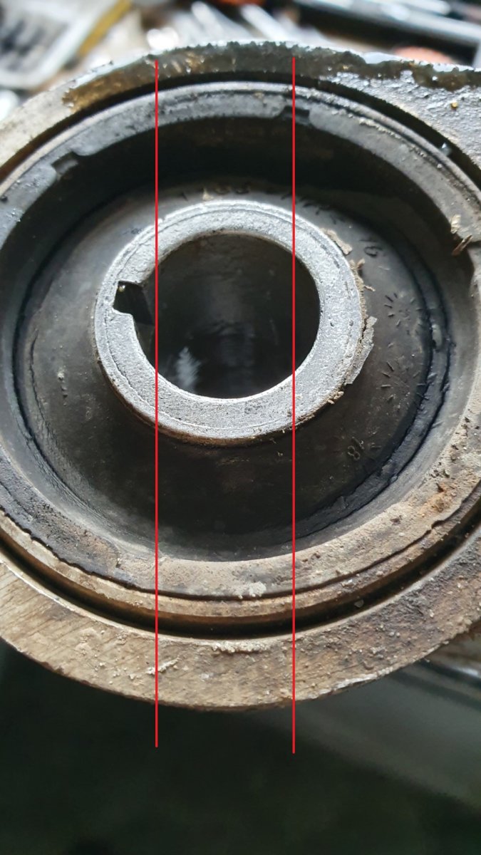

Corneda Posted December 9, 2019 Share Posted December 9, 2019 (edited) In opinia mea de necunoscator as afirma totusi ca bucsele acelea sunt usor subdimensionate. Totusi, chiar si in stadiul acesta, cu fisuri, ma indoiesc ca sunt cauzatoare de zgomote, totusi cauciucul este tot acolo, tot presat la sarcini. Ca experienta proprie, la Spark, am schimbat tamponul antibalans al motorului, pozitionat sub masina, care principial este asemanator: La mine avea toate tendoanele de cauciuc rupte, dar nu simteam nimic special. L-am schimbat si nu am simtit nici o imbunatatire. Existau inainte niste zgomote la miscarea motorasului, zgomote ce persista si acum. Ce incerc sa zic este ca s-ar putea sa te trezesti ca trebuie sa tot schimbi periodic bucsele acestea din cauza de fisuri, desi ar putea sa nu cauzeze neaparat probleme. Sunt curios cum se prezinta la Captiva mea, desi la verificare service-ul nu mi-a zis ca ar fi probleme. Edited December 9, 2019 by Corneda 1 Link to comment
ches Posted December 11, 2019 Author Share Posted December 11, 2019 Da, nu simt nimic in neregula, nu bate, nu trocane, vorba anuntului 🙂 . Totusi, daca am dat comanda, le voi monta pe astea noi si voi vedea daca se schimba ceva in mersul masinii. @Viktor: Pe vremea asta mi-e tarsa sa stau sa umblu dupa unul si altul care sa imi umple bucsele. Mai ales ca trebuie sa faca priza cu cauciucul bucsei noi, deci ori sa o gaureasca, ori sa o smirgheluiasca si nici asa nu voi fi sigur ca va tine. Sper ca alea noi de la FAG sa tina macar cat alea originale, adica 80000km. Pentru experimente as putea sa le tin pe astea vechi de pe masina, de la Febi, sa incerc sa le umplu cu poliuretan, am vazut pe mai multi care si-au facut bucesele singuri cu chituri cumparate de pe net. Link to comment
ches Posted January 3, 2020 Author Share Posted January 3, 2020 Updates, la aprox 94500km: 1. Pe 30 decembrie au ajuns si bucsele de bascula, din pacate nu a avut cine sa le monteze. Din cauza GDPR, nemtii de la care am comandat nu au dat si numarul meu de tel, deci curierul nu mi le-a livrat pana nu am reusit sa ii contactez si sa le dau toate datele. O tampenie enorma, deci aveti grija cu toate magazinele online nemtesti care livreaza in Romania. Din fericire bucsele sunt ce trebuie, cel putin din ce am vazut. Par si ceva mai pline fata de alea originale, o sa pun poze cand le schimb si cu cele de la febi si cu astea noi de la FAG. 2. Am observat ca mi-a disparut antigelul din vasul de expansiune, de fapt mai era juma de deget pe fund 😥 . Am completat cu 1.5 litri de antigel G12 (nu am avut sa iau Dexcool de sarbatori). Nu am reusit sa localizez sursa exacta a pierderii, dar e din zona pompei de apa (am distributie cu lant, pompa de apa este antrenata de cureaua de accesorii), probabil un furtun de apa de la pompa sau pompa insasi, desi ma indoiesc ca la 95000km a cedat. Din fericire piederea este mica, am verificat la un drum de 150km si nu se observa pierderea pe nivelul din borcan, deci sper sa tina pana la Sibiu si inapoi, pt ca nu am cand sa o rezolv si cu Sparkul nu cred ca e o idee buna sa ma aventurez pana acolo. Urmeaza sa merg la service in curand, cand ma intorc din vacanta. Intretimp m-am aprovizionat cu 10l de apa distilata si 3 litri de antigel, in caz ca fisura se mareste. Link to comment

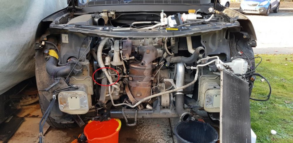

Viktor Posted January 3, 2020 Share Posted January 3, 2020 La cald, cind ai presiune in instalatie se depisteaza cel mai usor eventuale pierderi externe de antigel. Miscind de furtune, presiunea o sa ajute de o conexiune (in zona colierelor) e ceva mai slaba. 1 Link to comment
ches Posted January 3, 2020 Author Share Posted January 3, 2020 (edited) Ai dreptate, insa la Captiva zona cu pompa e acoperita in partea de sus de pompa de servo si turbina si de jos de compresorul de AC (vezi poza atasata). In principiu daca as avea elevator sau macar o groapa m-as prinde probabil pe unde curge. Eu am incercat sa ma strecor cu o camera endoscopica si asa am ajuns la concluzia in zona respectiva, insa e multa mizerie adunata si naclaita cu antigelul si nu imi pot da seama pe unde curge. Si cum nu am acces, nici nu pot spala pe acolo cu o perie ca sa vad ce si cum. Asa ca ma paste o vizita la service. Oricum trebuie sa ii schimb bucsele de bascula si volanta bi-masica, deci la cati bani am de bagat, nici nu se mai simte un furtun sau o pompa de apa 😞 . Edited January 3, 2020 by ches 1 1 Link to comment
Viktor Posted January 3, 2020 Share Posted January 3, 2020 Intr-adevar, daca tot mergi cu treburi prin service o rezolvi si pe asta. Plauzabil e faptul ca ai pompa (daca acolo ar fi buba) independenta sa-i zic asa gratie distributiei prin lanc. Intotdeauna mi-a placut modelul asta de pompa de apa, se intinlesc si pe motoare cu distributie prin curea. Foarte rezistente, in special alea cu rezervor gresor. Link to comment

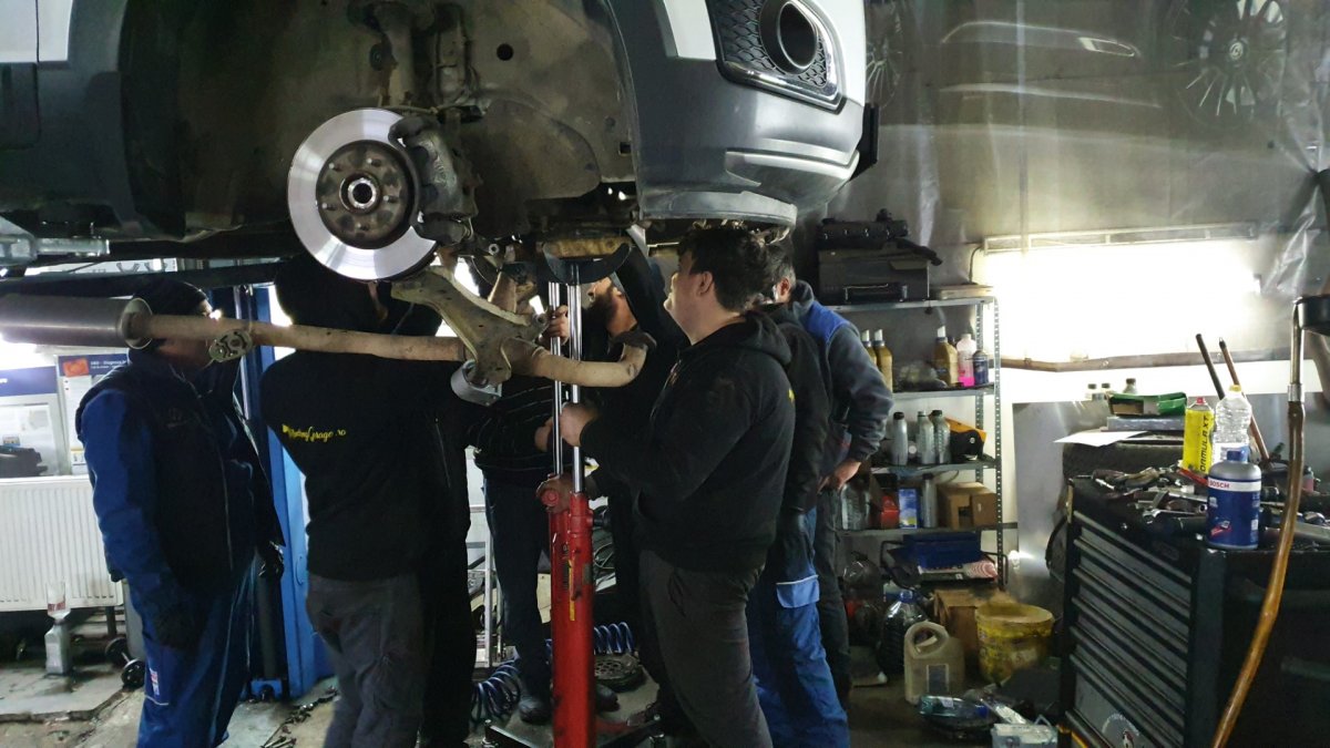

ches Posted January 15, 2020 Author Share Posted January 15, 2020 (edited) Ieri am fost la dl. Misu, mecanicul care mi-a schimbat bucsele si prima data. Se vede din poze ca si astea de la Febi erau crapate ca dracu si efectiv vedeam cum vireaza masina din bucse cand luam maxim de volan stanga dreapta. Sper ca astea de la FAG sa fie mai bune, daca nu clar cumpar un lot de bucse Delphi si mi le schimb singur, m-am uitat cu atentie la mecanic ca sa vad ordinea exacta de desfacere: 1. Ridicat masina pe cris si data jos roata 2. bucsa spate - suruburile de pe caroserie si surubul care trece prin bucsa. 3. bucsa fata - scos surubul care trece prin bucsa 4. bagata o ranga mica si extrasa bucsa spate din caroserie 5. bascula se lasa in jos si se extrage bucsa spate 6. Pus totul la loc in ordine inversa. 7. Stranse bucsele cu bascula in pozitie de lucru (a ridicat fuzeta cu un cric). Edited January 15, 2020 by ches 1 Link to comment
Viktor Posted January 15, 2020 Share Posted January 15, 2020 Bucsele alea pentru mine ar fi material de studiu. Sectionate pe din doua (pe lung) sa vada si ochiul meu cit la % a ramas nevatamata, daca a ramas. Link to comment
ches Posted January 21, 2020 Author Share Posted January 21, 2020 Doar materialul dintre dungi a ramas nesectionat, in rest era sectionata dintr-o parte in alta, se vedea cand luam viraj pe loc. Link to comment
Viktor Posted January 21, 2020 Share Posted January 21, 2020 In cazul asta e limpede si intareste convingerea ca nu-i o desprindere artificiala peste care se poate trece cu vederea. Link to comment

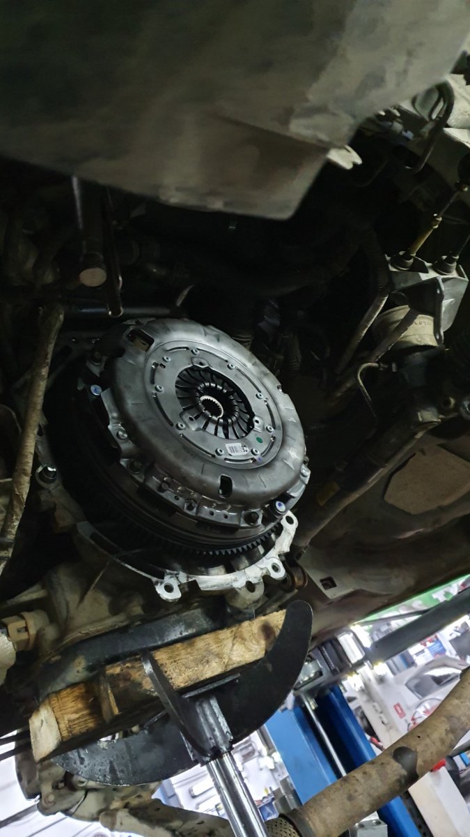

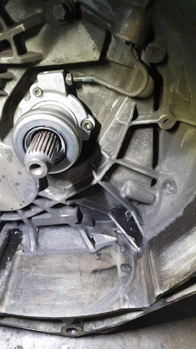

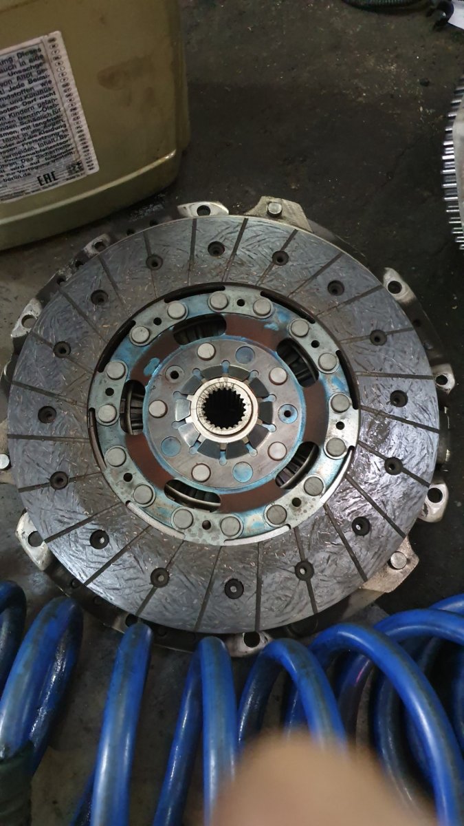

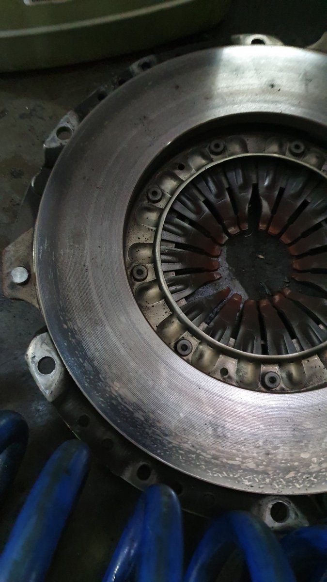

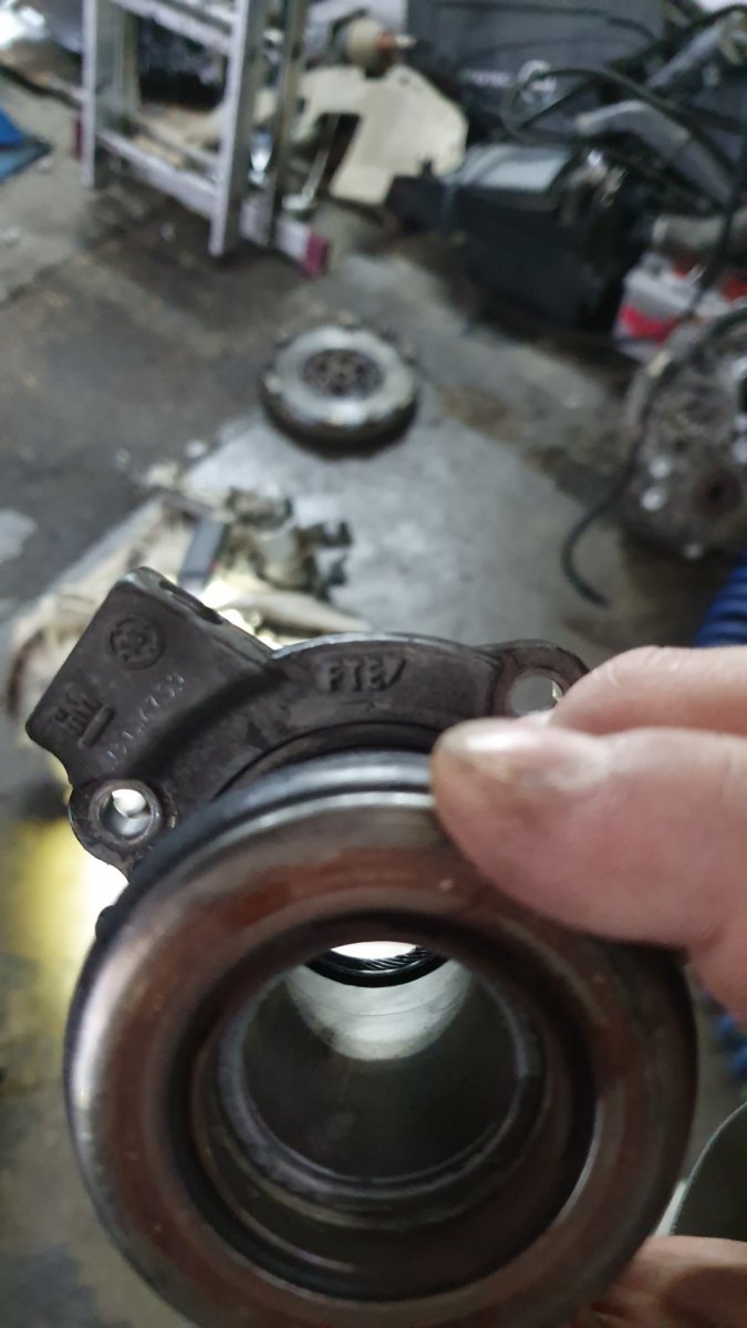

Dj_Dark Posted January 28, 2020 Share Posted January 28, 2020 Ambreiajul ala arata aproape nou, mai avea viata o gramada. Din pacate presupun ca rulmentul era praf. Si mai observ inca ceva. Placa aia nu a calcat bine pe disc (o fi fost tot de la rulment) e arsa pe exterior si discul la fel, se vede ca a atins doar pe jumatate. 1 Link to comment
ches Posted January 28, 2020 Author Share Posted January 28, 2020 @Dj_Dark: Volanta bimasica era muci (avea joc mare), de aici posibil si problema cu calcatul pe jumatate ... rulmentul nu facea zgomot, avea doar putin rugina in locul unde calca, dar nimic de speriat. @Corneda : Ti-am raspuns aici, ca sa nu transform topicul asta in zona de discutii tehnice, desi cam asta a fost de la inceput 😛 http://www.gmclub.ro/forum/topic/41508-revizii-captiva-22-awd/ 1 Link to comment
