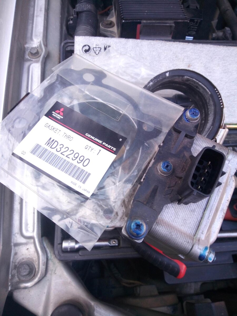

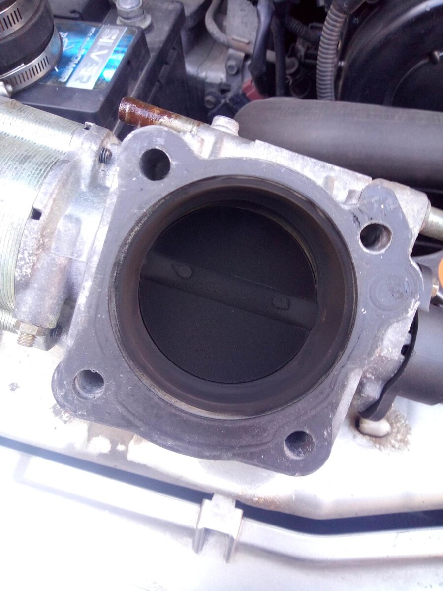

Azi am iesit sa schimb un bec pe frana si... am ajuns la clapeta, ca tot am cumparat una (aproape) noua din dezemembrari. Momentan reglajul e la ochi, sta pe la 850-900, maine ma ocup. In poza se vede spatele la cea veche, in 2 ani a avut f multe depuneri.

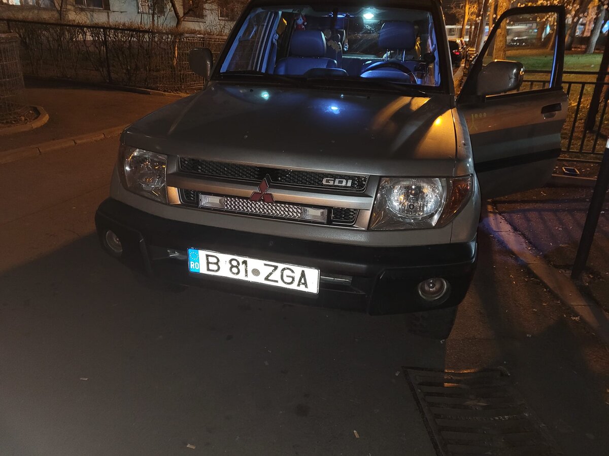

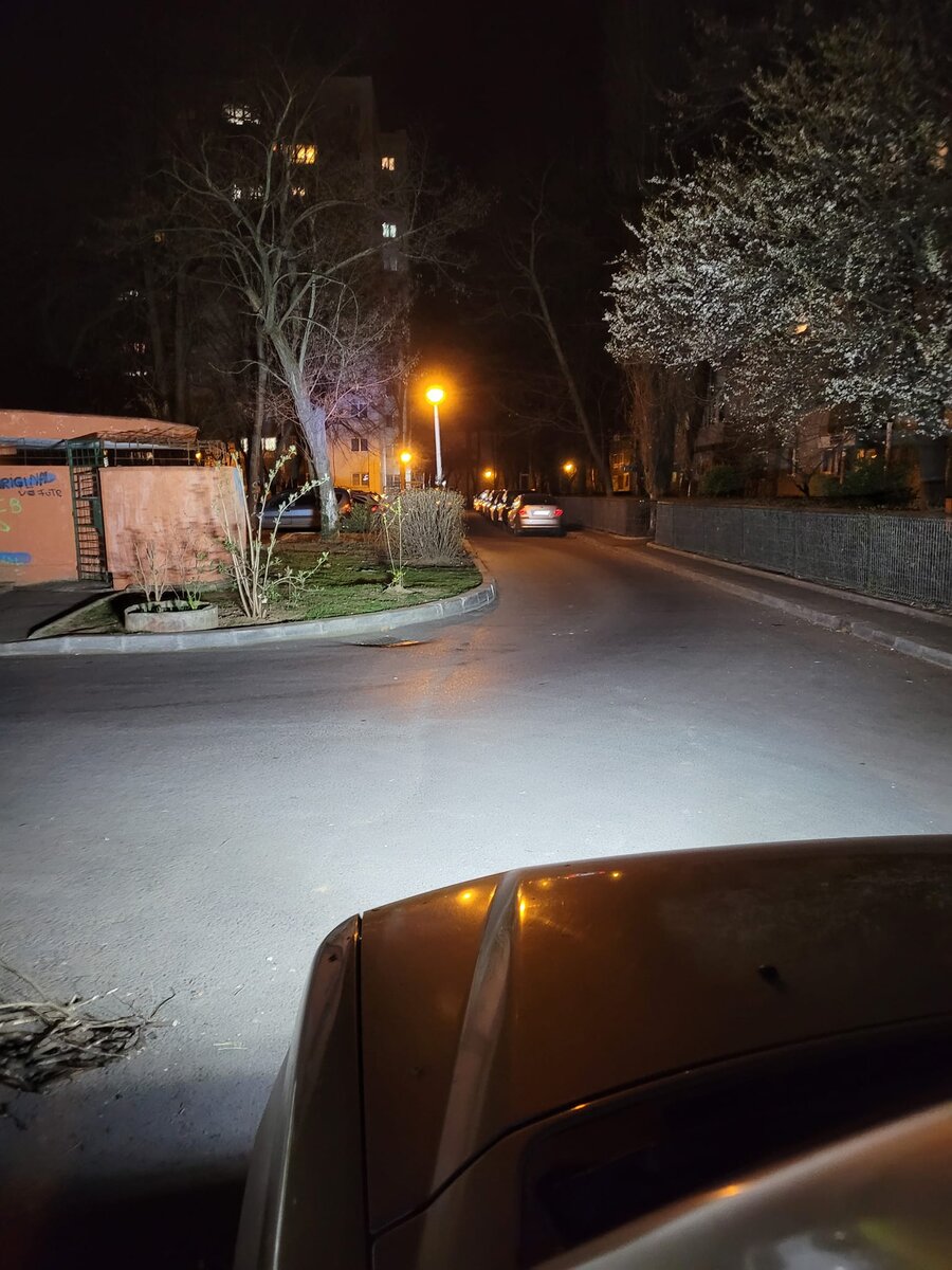

Dupa multa bibileala, taiat, gaurit, potrivit... am reusit sa indes ledbar-ul in grila
  • Like 4
Arata de acolo, ai facut treaba f buna 👍. Si partea cea mai importanta este ca lumineaza chiar fain, uniform.
Cu cat e mai jos, cu atat lumina e mai aproape de masina... pe plafon acoperea o suprafata mai mare. Dar e ok si asa, nu le pot avea pe toate. O husa/capac ii mai trebuie.

Le sade mai bine in grila lejilor decit pe cupola. Chiar de se poarta si e la moda cu faruri pe acoperis, eu unu tot undeva la inaltimea farurilor as monta auxiliare. Sigur, un moft personal.

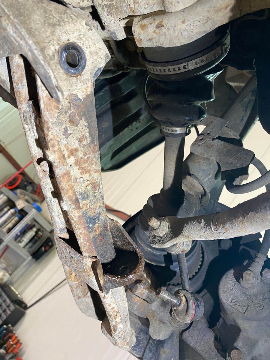

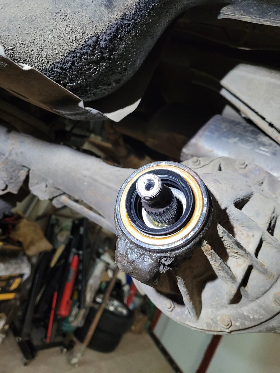

Vineri am reusit sa ajung la mecanic pt o operatiune mica dar greu de facut in fata blocului. Inlocuit simering cardan la grupul spate si, daca tot era pe elevator, un furtunel de la "aerisirea" rezervorului (avea unul transparent, nasol, am pus original).

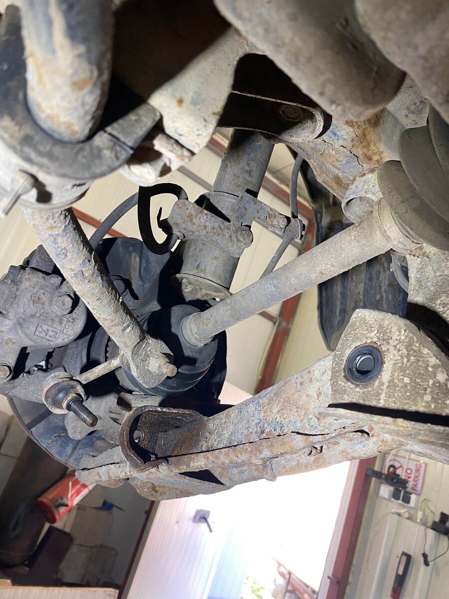

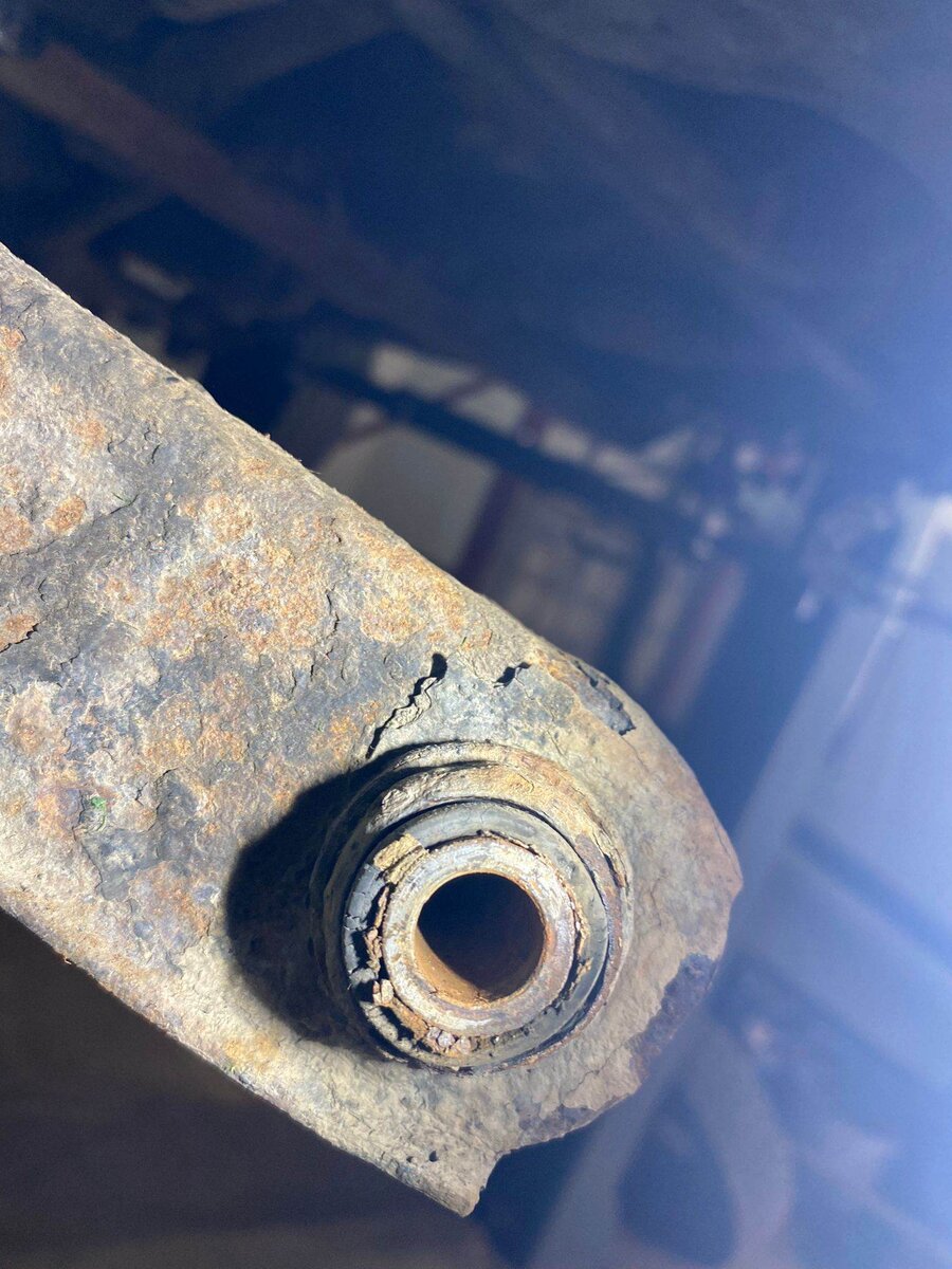

S-a constat si un mic-mare joc la pivotul dreapta fata, ceea ce si banuiam dupa cum il auzeam eu. Urmeaza bascule complete, ca ale ei sunt ruginite.
  • Like 3

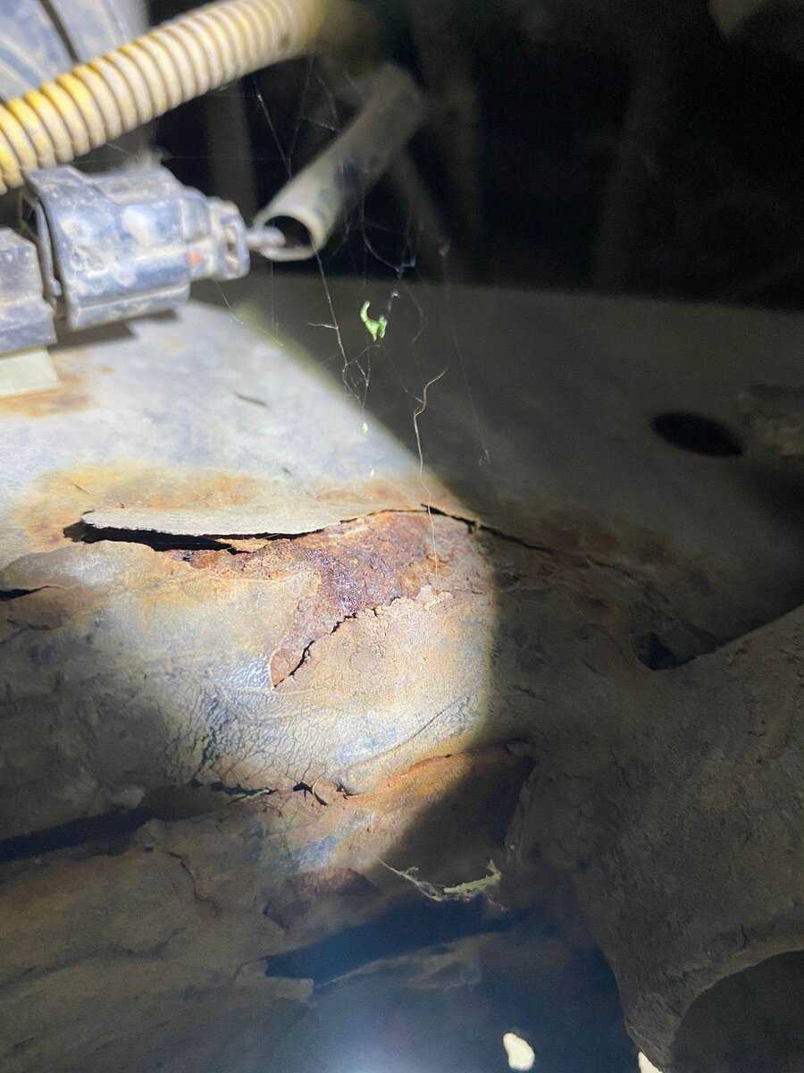

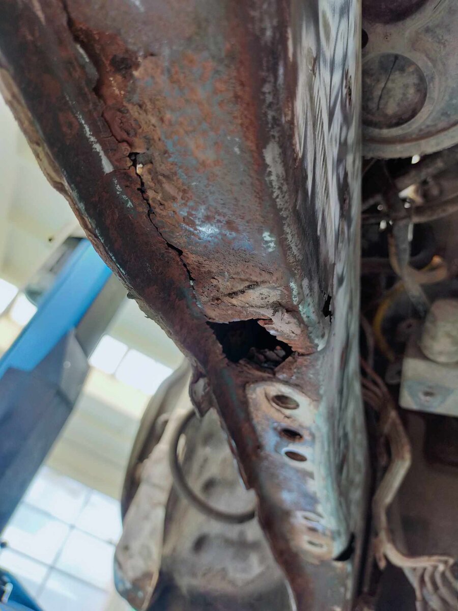

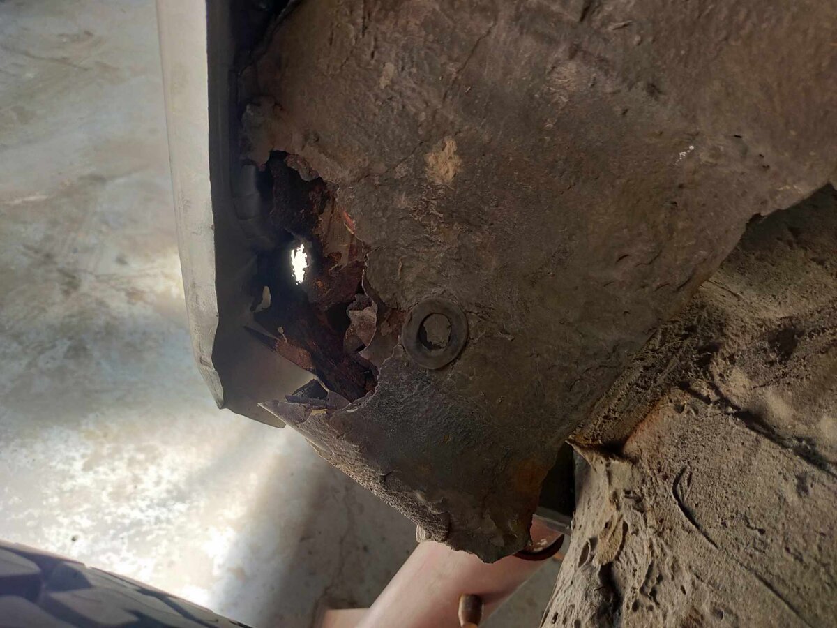

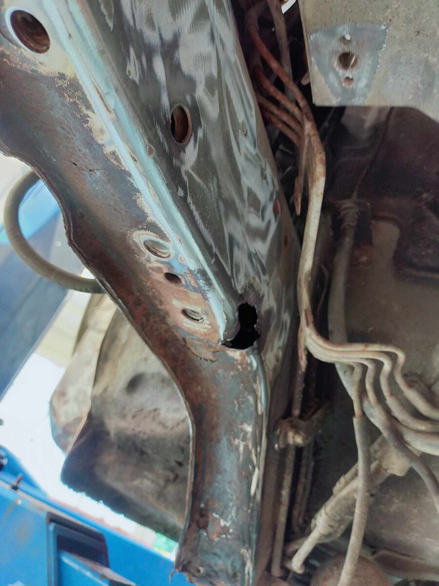

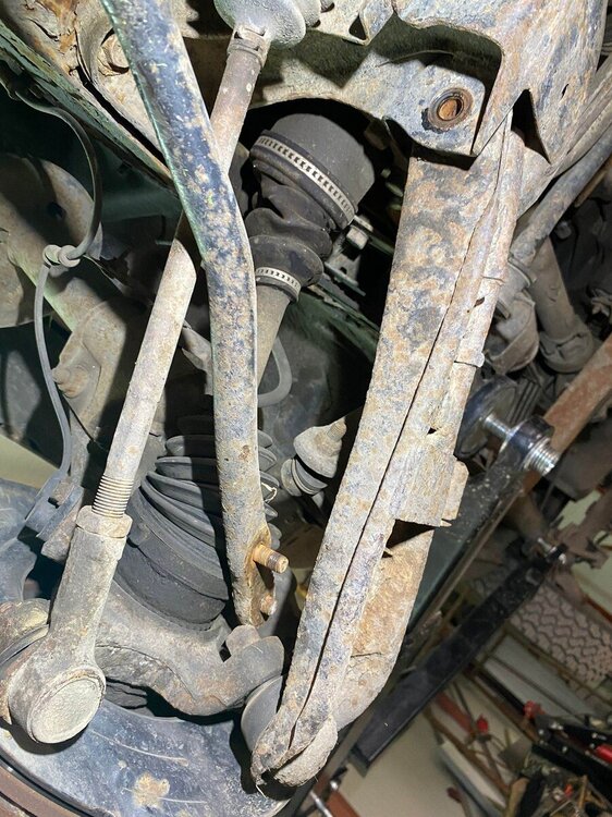

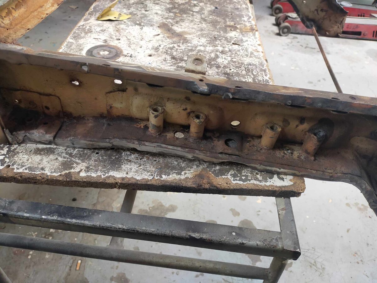

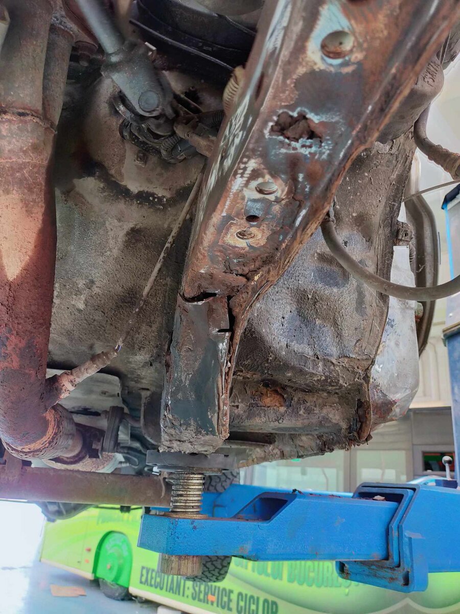

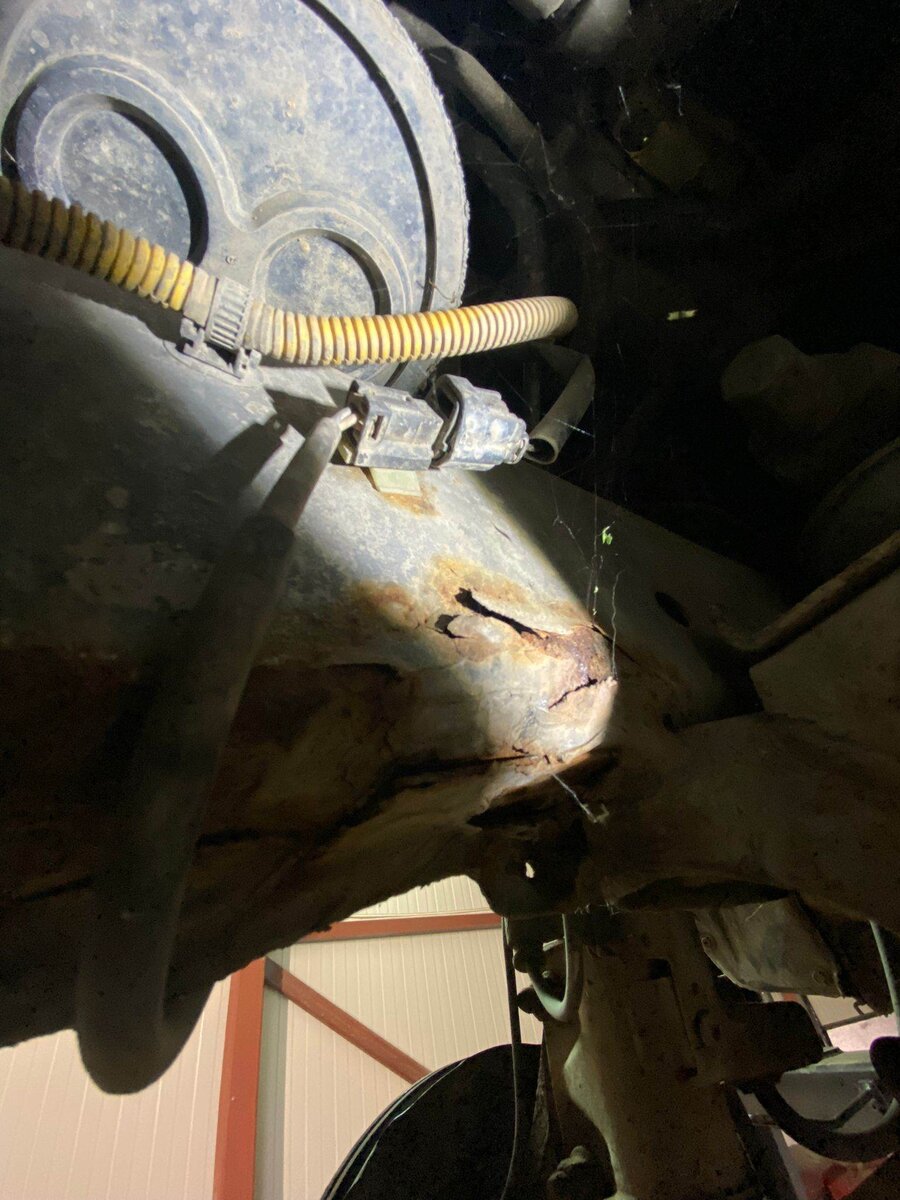

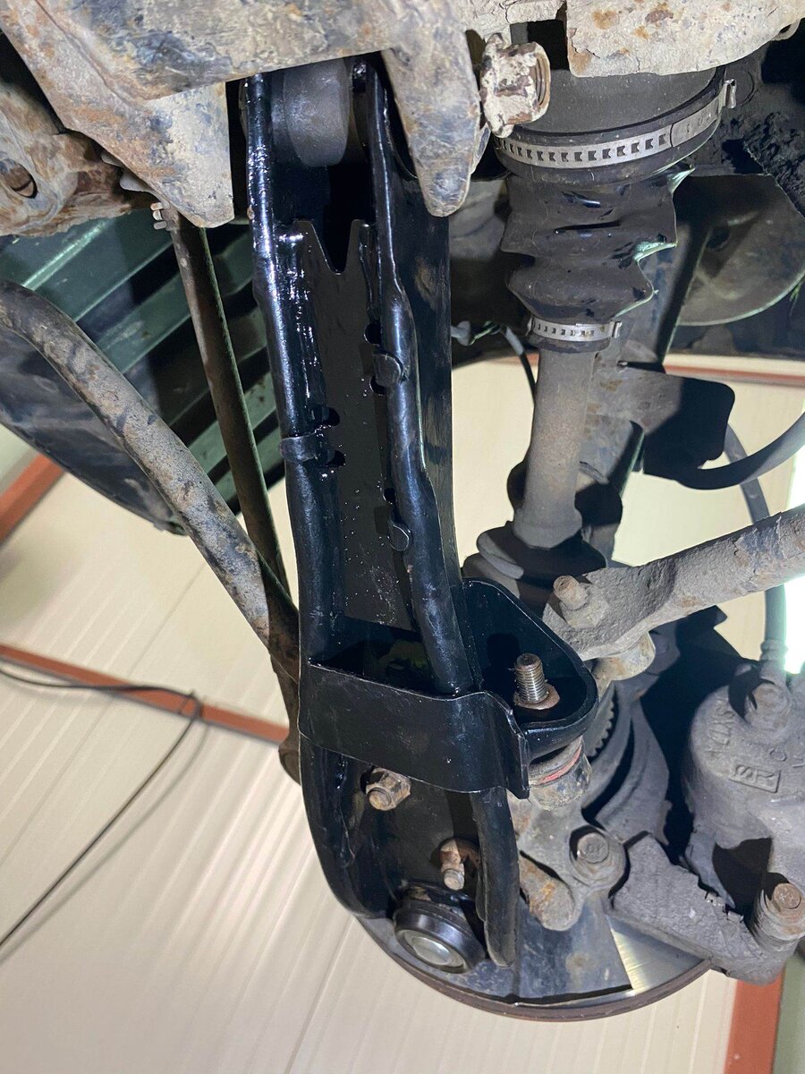

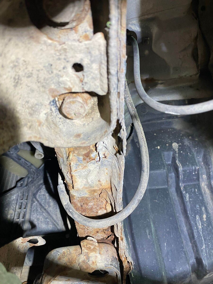

Una calda, una rece... s-au inlocuit basculele cu unele sh in stare buna (curatate si vopsite de subsemnatul), cu pivoti si bucse noi. La inlocuire s-a constat lonjeron rupt pe dreapta fata (putregai). De ieri pana azi s-a comandat taierea unei masini cu lonjeroane fata impecabile, urmeaza un nou episod "tinichigerie".

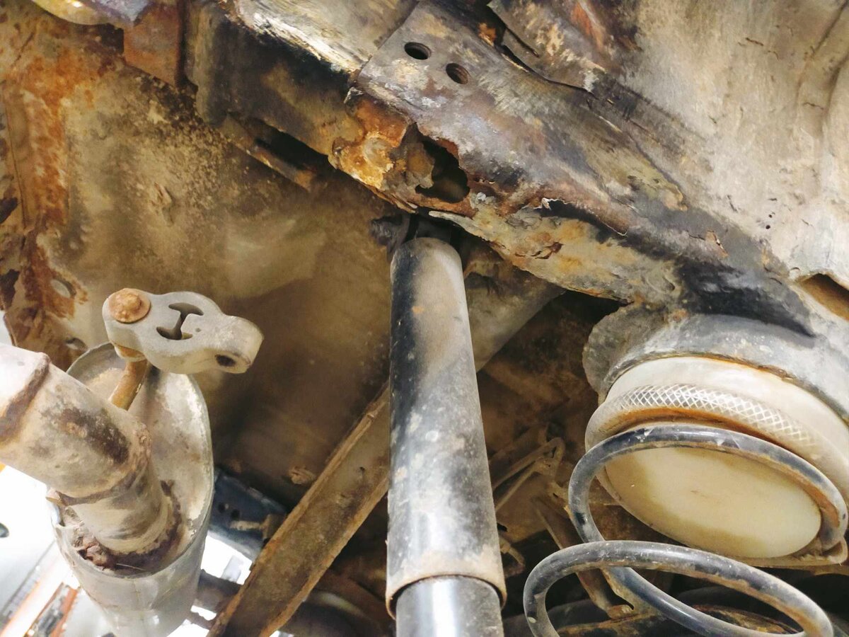

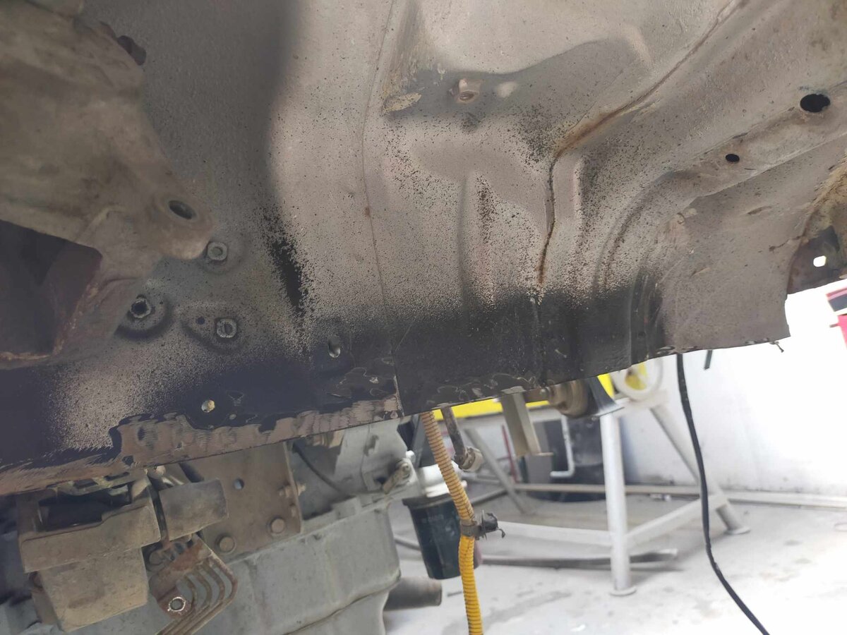

Am luat un produs laudat pe net (Forch Koropplex) dar mi-am luat teapa... nu penetreaza deloc rugina, doar la suprafata face un strat subtire. Tot teapa mi-am luat si cu niste lonjeroane fata sh "impecabile"... masina e la service, astept vesti/poze zilele astea. E de lucrat si pe fata, si pe spate, plus praguri si alte mici reparatii de la rugina aparuta in ultimii ani pe exterior.

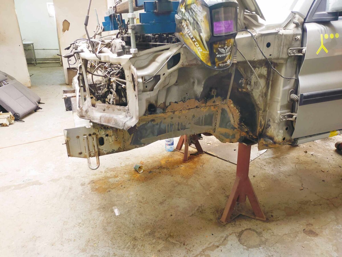

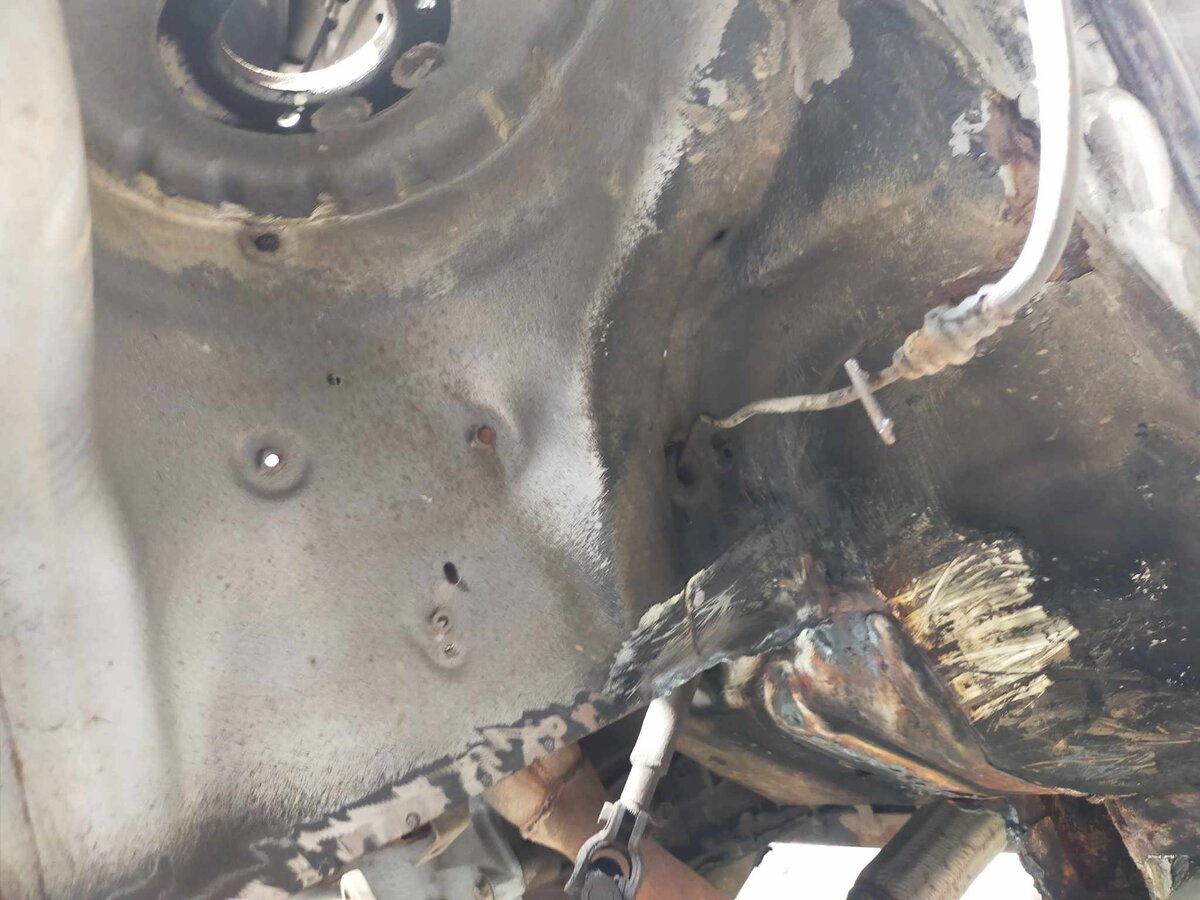

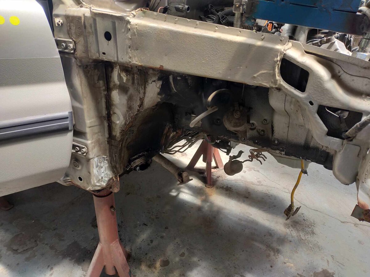

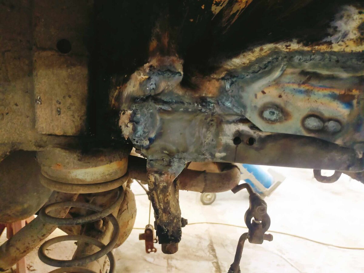

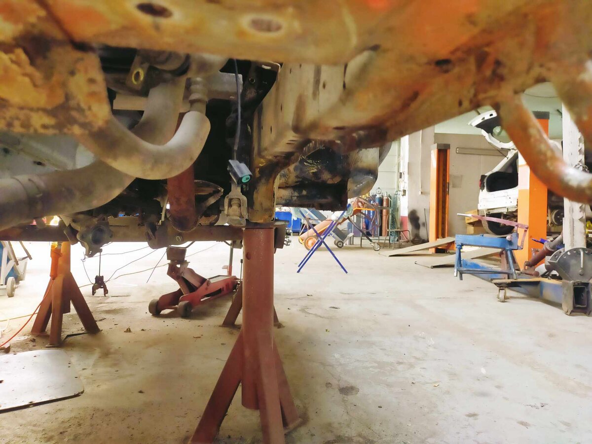

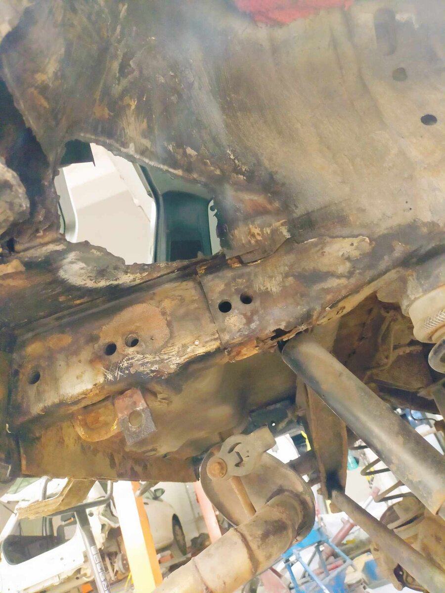

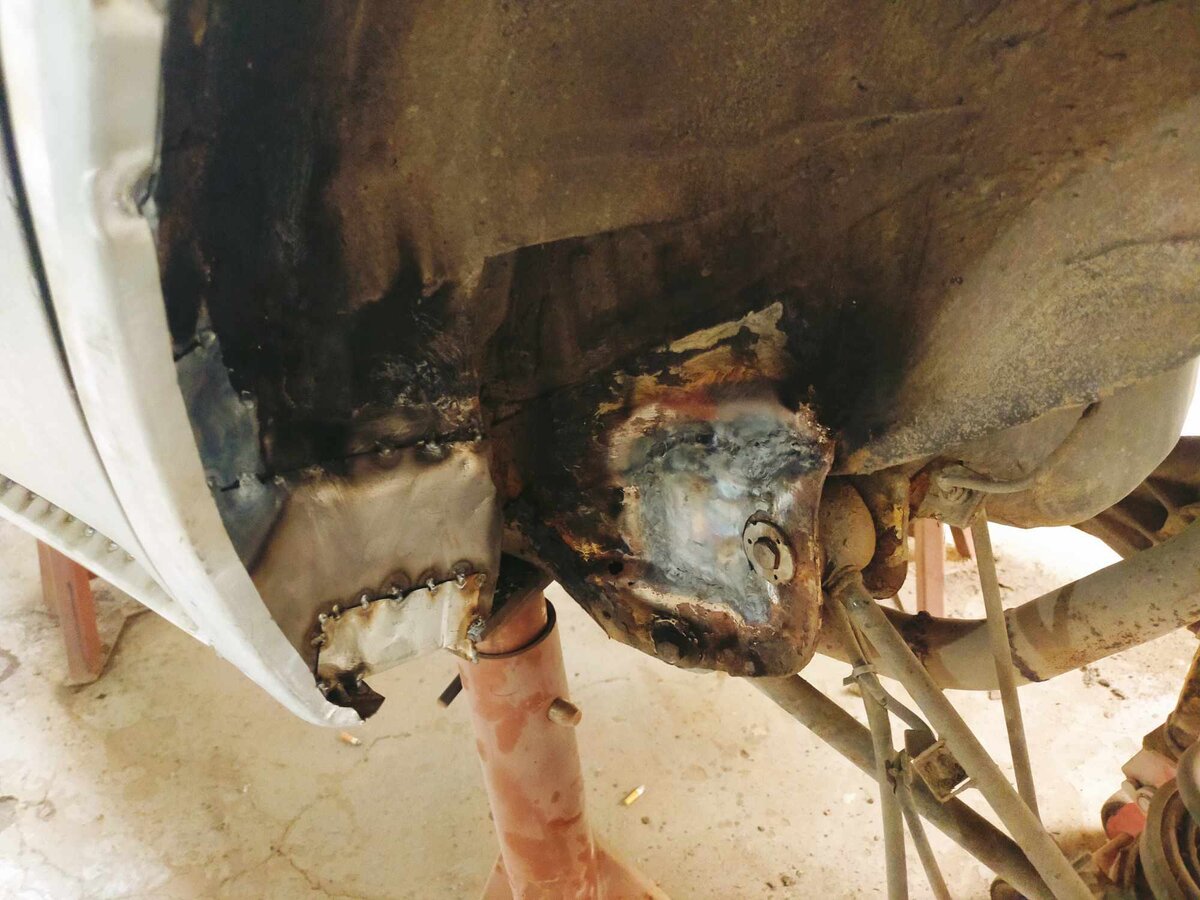

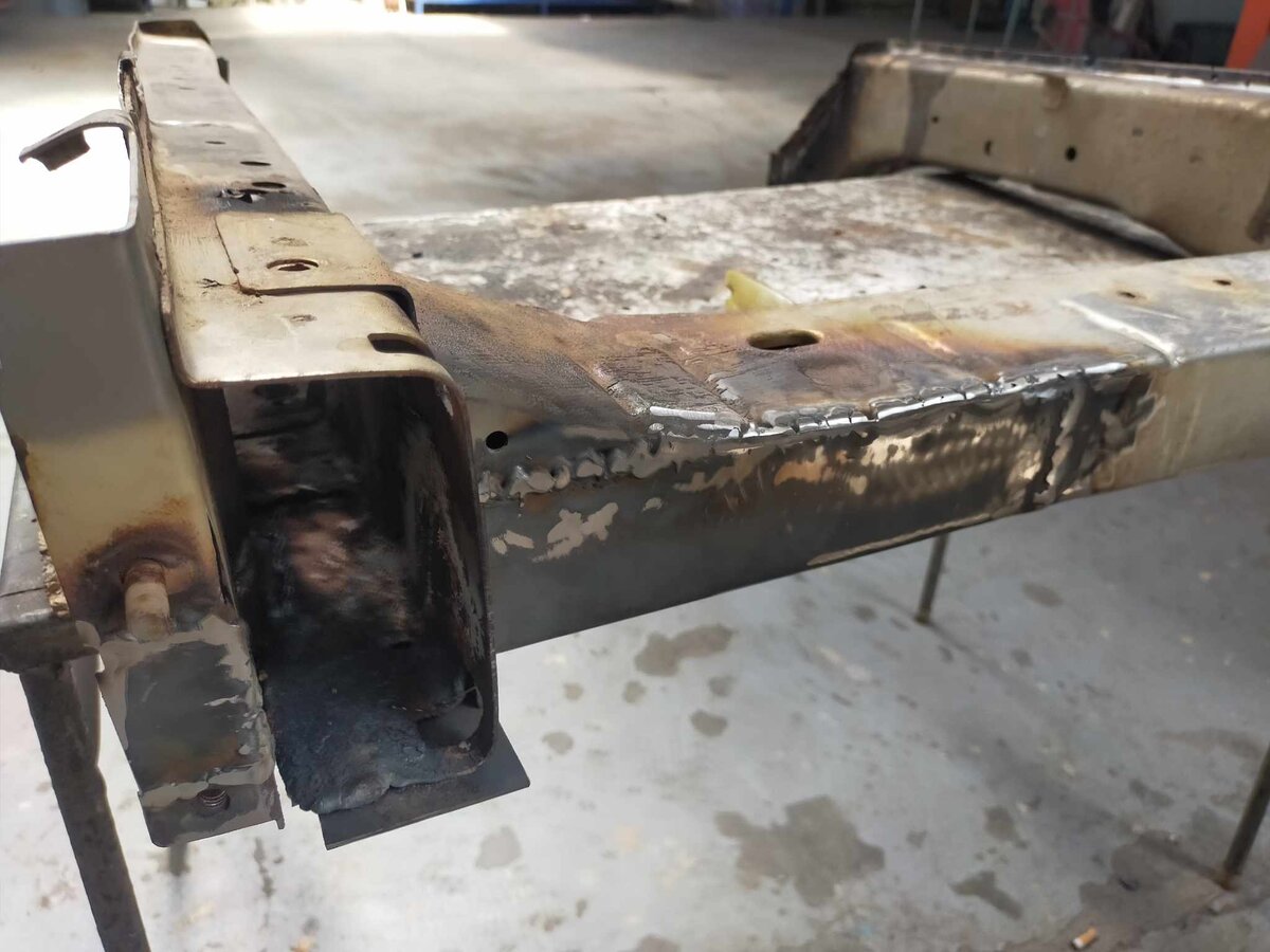

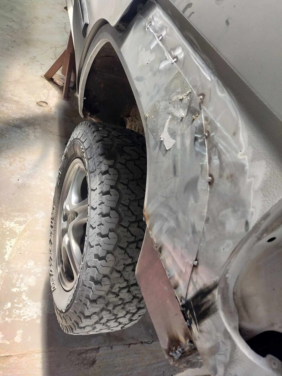

Si a inceput "episodul 3 tinichigerie", momentan pe fata. Mai multe poze si detalii cand am ce arata
  • Sad 1
Horror ! M-am temut de asta de cand l-ai luat si te-ai pus pe restaurat :(. Sper sa iasa partea de geometrie

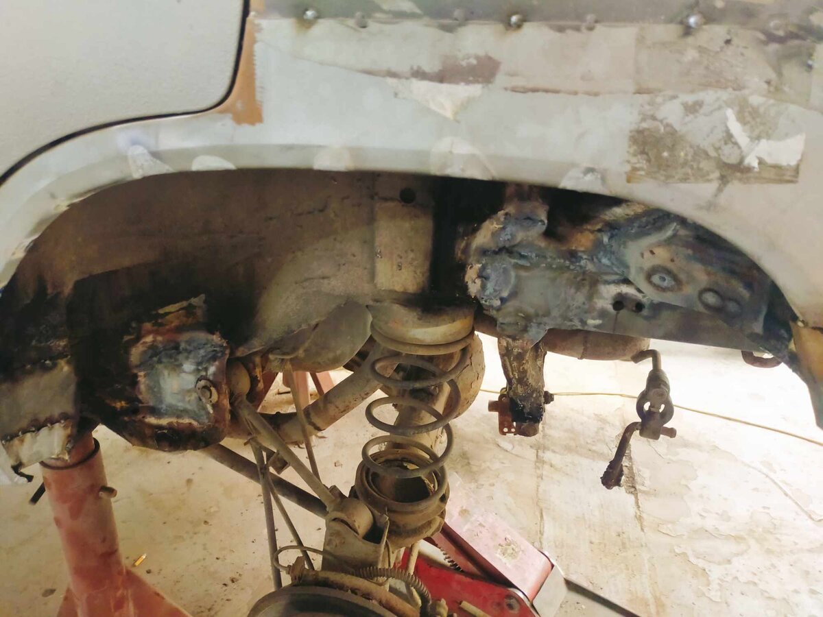

Pe stanga e fugit putin, maine il trage pe pozitie, dupa aceea facut un cadru, taiat, inlocuit etc. Vedem la final ce iese...

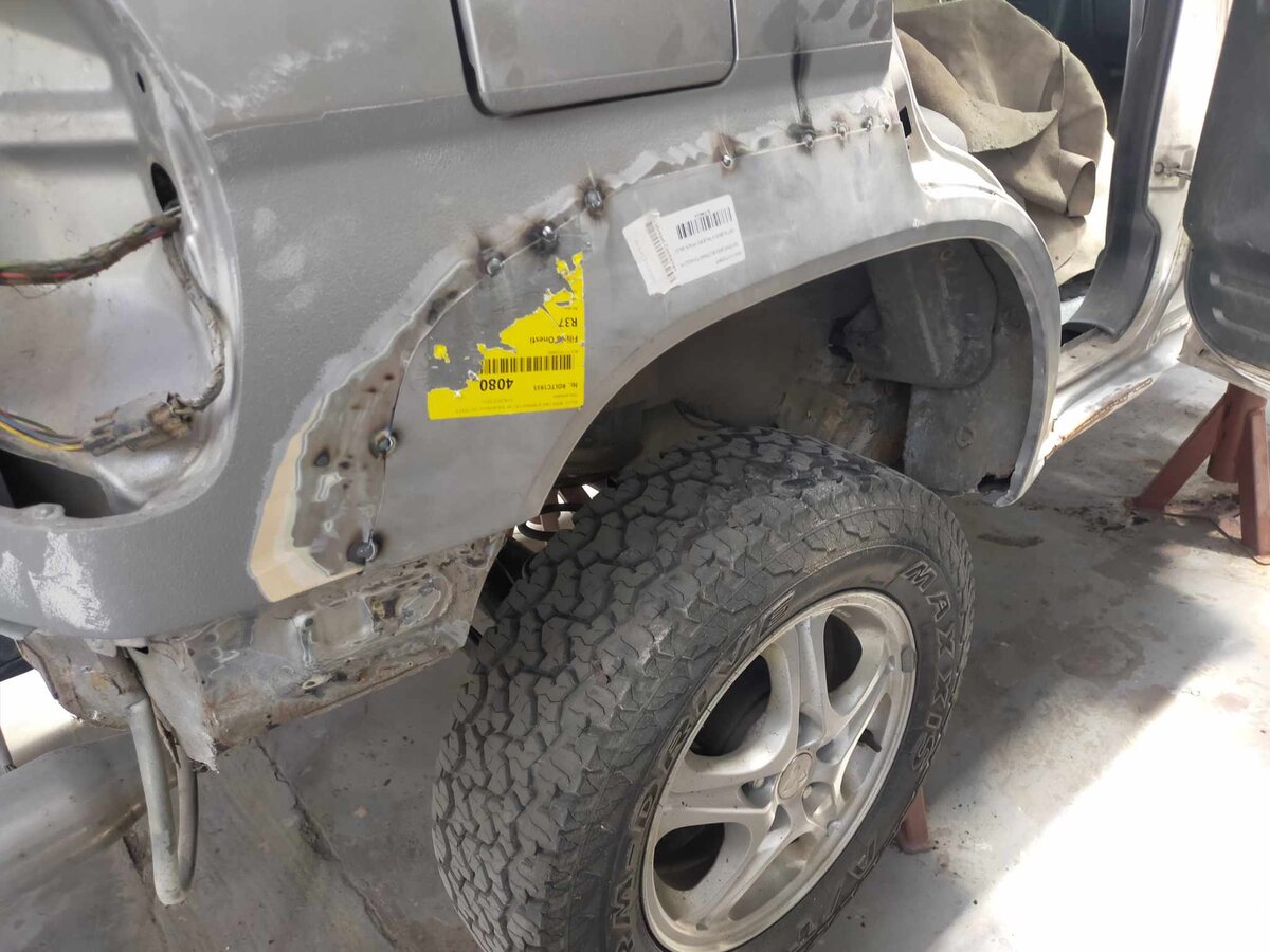

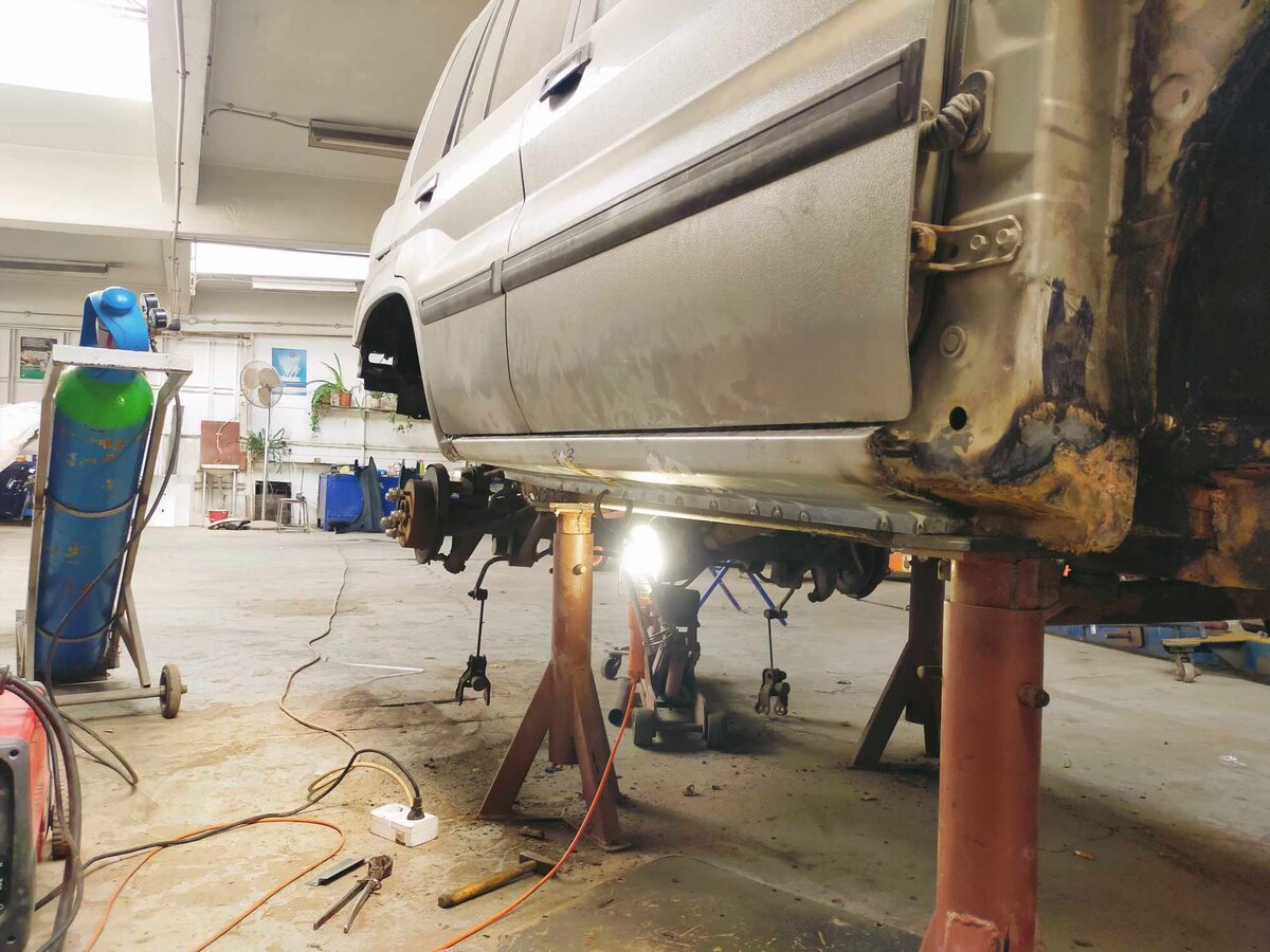

Mai greu (caldura, alte lucrari), dar se lucreaza

Fain ar fi fosdt ca aia sa aiba un aparat de sablat in atelierul ala ori macar sa fi inchiriat unu si sa curete pina la tabla tot oe acolo in mod exemplar !
