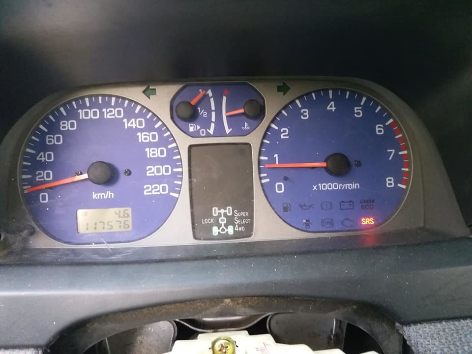

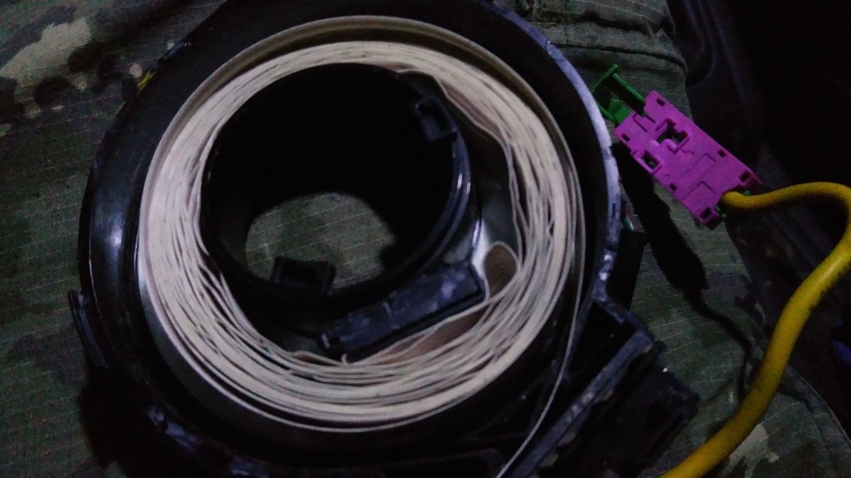

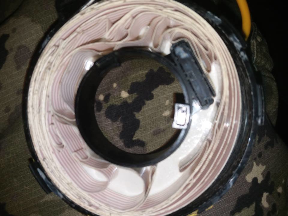

Am rezolvat si cu airbagul, pana la urma. Am montat ieri seara spira sh, becul era aprins in continuare. Ma apucasera toti nervii, dupa care mi-am adus aminte de sfaturile de a verifica mufele de sub scaune... cum am miscat de cea de la pasager, s-a stins becul. Se pare ca are senzori in scaune... Tind sa cred ca si spira era defecta totusi, caraia destul de rau.

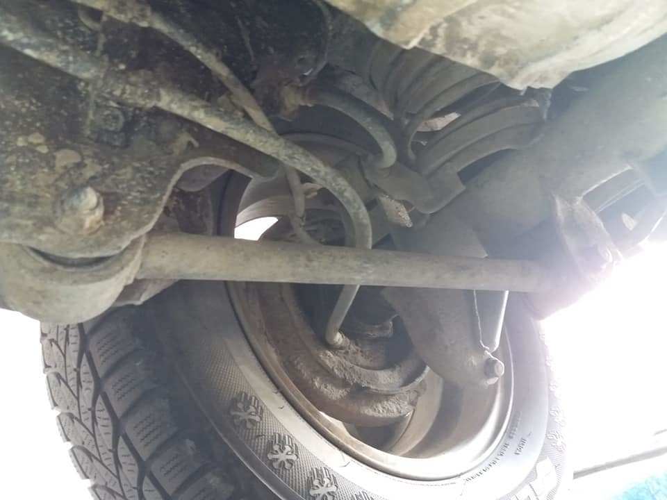

De ce mergea greu volanul ieri... si nu intelegeam ce are.
Maine RAR-ul... pe care probabil o sa-l pic cu brio, din cauza bucselor de la bratele inferioare spate. Originale, cam 2500 lei ambele. Doar bucsele, 360 toate 4, comandate azi...

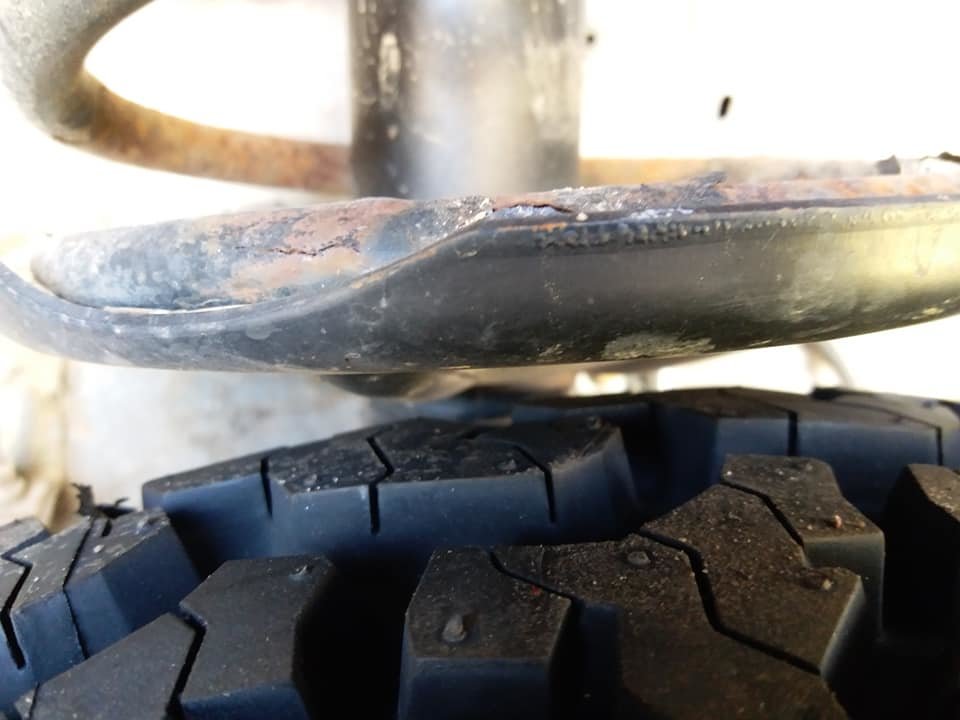

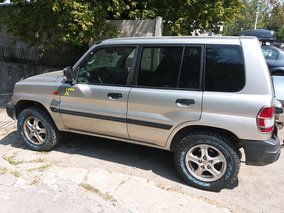

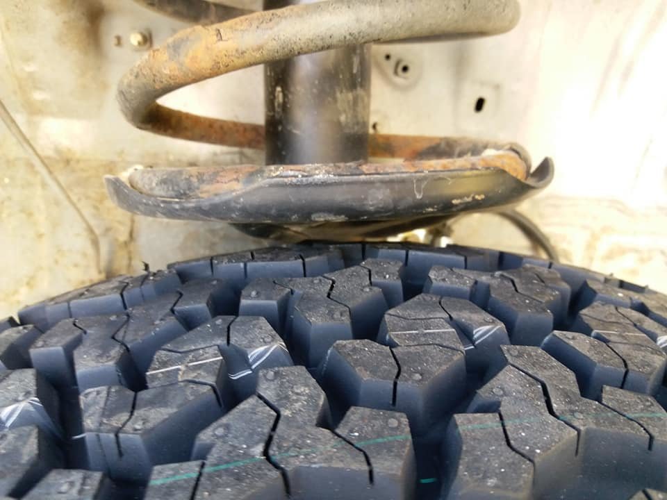

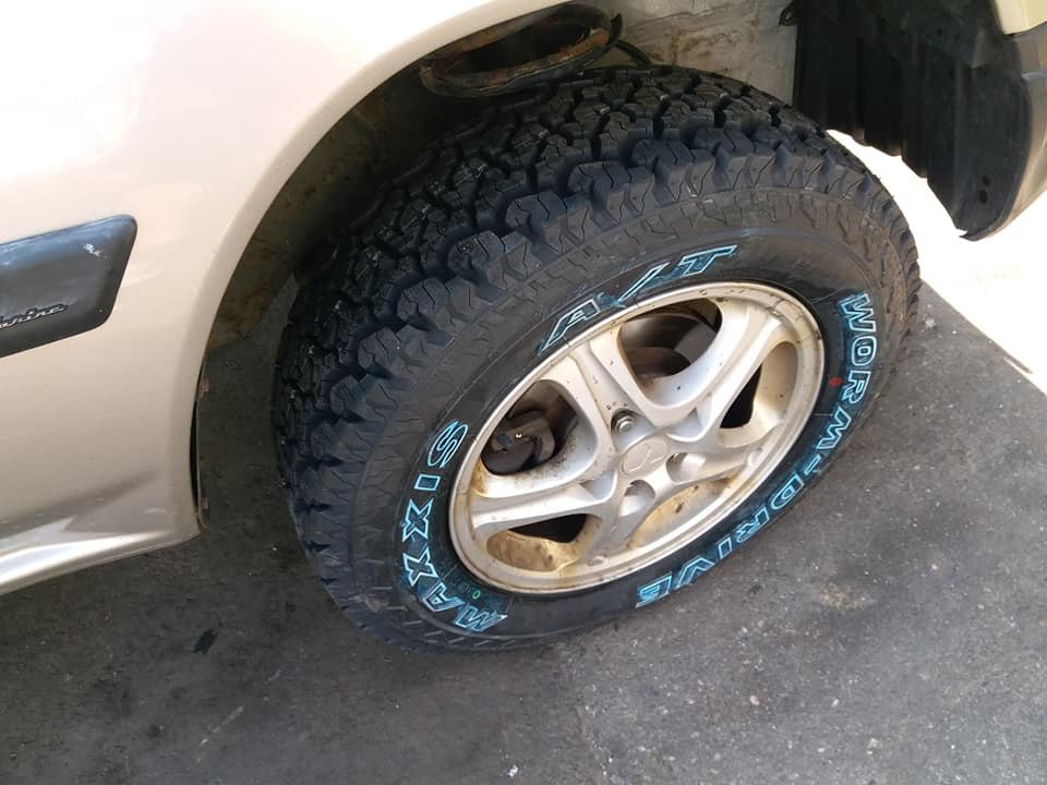

Lumea zice ca o sa frece cand se incarca cu noroi, ca o sa loveasca daca intra pietre intre crampoane... dar aceeasi lume zicea si ca nu intra dimensiunea asta, dupa ce au intrat ca atinge in caroserie la viraj maxim... dar nu atinge nicaieri. In caz de nevoie, pun distantiere, dar momentan sunt la fundul sacului 🙂
Maine... pe munte. O sa vad cum se comporta si pe autostrada, si pe offroad.

Am UN sort de noroi (original, smecher), primit de la dezmembrari impreuna cu un plastic :)) I-am scris omului, sa vad daca le are si pe restul... chiar duce lipsa, arunca noroi grav de tot. Bine, am si chinuit-o rau ieri, am urcat pe un drum de taf (din greseala) de am zis ca nu mai ajung inapoi... pt prima oara, am avut emotii. Dar s-a descurcat... Nu asta din poze, asta e parfum fata de ce a fost pe cel de taf, am reusit chiar sa dau cu burta de pamant pe niste sleauri nasoale.
Nu stiu cat se vede in poze, dar am reusit sa-i trag si o zgarietura adanca si lunga pe partea dreapta, acum 2 weekenduri. Dupa ce reusesc sa o spal, vad cat de grava e si posibil sa-i trag o carpeala cu pensula si ceva vopsea la nuanta.

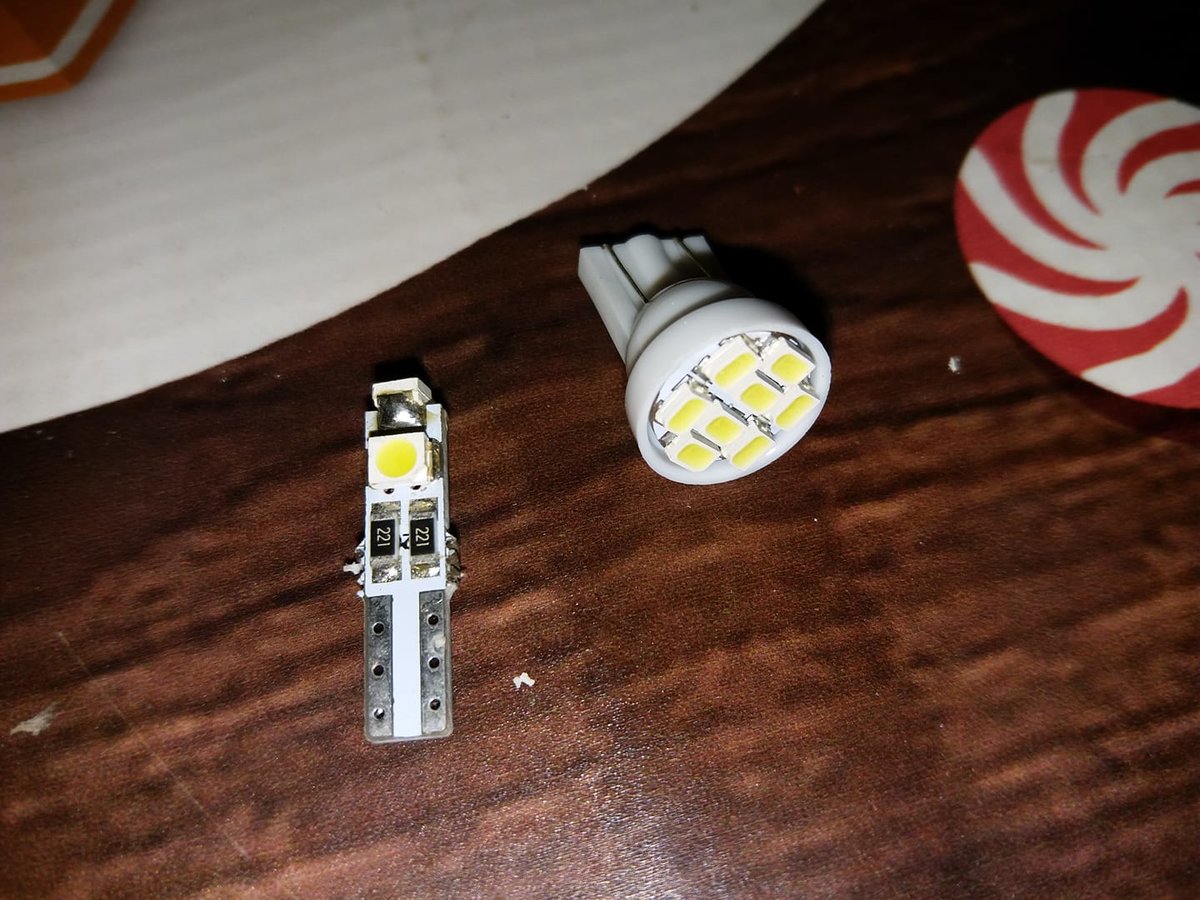

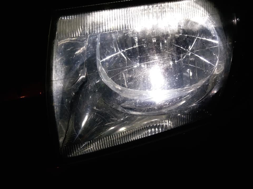

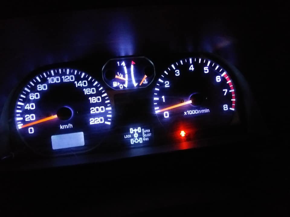

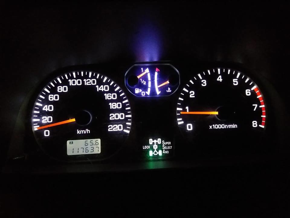

Ieri seara, la intalnire, mi-am facut de lucru... am mai inlocuit din leduri, la bord acum sunt toate aceeasi nuanta de alb, putin mai puternice ca cele anterioare. Pe pozitie mult mai puternice. Ca iluminare interioara, mai am de facut consola de climatizare, scrumiera si bricheta. Poate si contactul, am vazut ca are inel transparent dar nu si led. Si am inlocuit si cele 2 bobine oxidate la interior cu cele sh.
