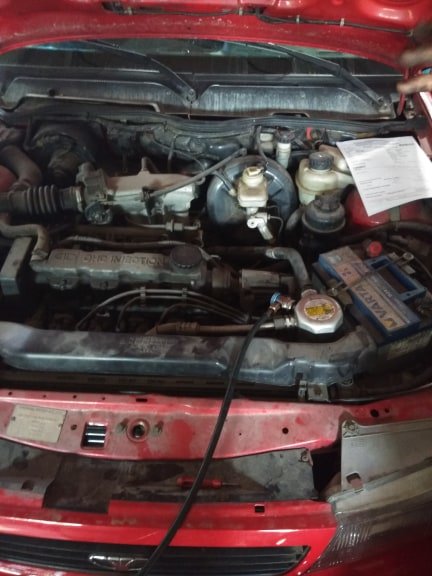

Horica00 Posted September 6, 2019 Author Share Posted September 6, 2019 (edited) Rezolvat azi si cu AC, cel putin deocamdata.De vina era ventillul acela de la butelie, chiar din zona orificiului de incarcare.Daca deconecta aparatul pierdea freonul instantaneu.M-au pus sa caut alta butelie, care aparent nu se mai gaseste nicaieri.Doar ca mecanicul a avut inspiratia sa incerce ventilul de la alta masina (un Hyundai) sa vada daca se potriveste si se pare ca am avut noroc.Pierderi nu sunt pe nicaieri deocamdata, a verificat inclusiv cu substanta de contrast.E iarna in masina.Sa vedem cat o tine...……..Am avut posibilitatea de a sta lanaga el cand a lucrat si am vazut toate ,,miscarile''.Am mai inlocuit cu aceasta ocazie si sonda de la becurile din marsarier ( a nu stiu cata, nu au viata prea lunga din cate se pare). A aparut acum vreo cateva zile o alta belea, si anume se aprind martorii baterie si brake, care raman aprinsi un timp dupa care se aprind iar.Vedem luni la ITP ce si cum. Edited September 6, 2019 by Horica00 Link to comment

cris06 Posted September 7, 2019 Share Posted September 7, 2019 Trebuie sa mergi la un service serios dotat cu lampa UV, detector de refrigerent si... multa rabdare! Deobicei, condensatorul (radiatorul din fata) este expus pietrelor si se fisureaza in partea de jos. 1 Link to comment
Dj_Dark Posted September 7, 2019 Share Posted September 7, 2019 (edited) La varsta ei sunt n locuri pe unde poate pierde. Ar trebui inlocuit efectiv fiecare o-ring si verificate toate conductele fara sa le rupi la desfacere eventual 🙂 La a mea am inlocuit majoritatea oring-urilor, practic aproape am construit de la zero instalatia si ce crezi, tot pierde 🙂 . Tine o luna maxim 2. Ultima data descoperisem ca pierde pe la senzorii de pe spatele compresorului. Din pacate efectiv toate garniturile sunt plastic la varsta asta. Motivul pentru care nu detecteaza aparatul pierderi este fiindca testul se face cu vacuum, care strange garniturile in lacasuri. Du-te la unii sa iti faca test cu presiune (parca azot se foloseste) Edited September 7, 2019 by Dj_Dark Link to comment
Horica00 Posted September 7, 2019 Author Share Posted September 7, 2019 (edited) @cris06ieri cand am umplut am bagat inclusiv maracator si verificat cu UV.Aparent nu existau pierderi.A zis si omul ca trebuie totusi sa merg cat mai mult cu AC pornit sa ajunga substanta in toata instalatia.Daca a pierdut de ieri pana azi e clar ca undeva e o buba mare, insemnand ca trebuie sa iasa si marcatorul pe acolo.Condensatorul este abia schimbat (exact din motivul ca era spart, ar fi culmea sa fie tot el, dar mai stii…..). @Dj_Dark sincer, m-as fi mirat sa se rezolve asa de usor.Total de accord in privinta garniturilor si chiar a conductelor, nu au cum sa mai fie in stare buna la anii astia, mai ales la mine unde instalatia este nefunctionala de atata timp (zero lubrifiere a componentelor).Ma duc luni la ei, poate totusi descopera pe unde pierde.Am vrut sa ma duc la un baiat care se ocupa exclusiv de AC (cu atelier propriu), dar am vrut sa fac mai multe la masina si am zis sa le fac pe toate intr-un singur loc.Daca nu rezolv nimic cu astia ma duc la el. Ma gandesc ca o schimabare cap-coada a tuturor oring-urilor si a conductelor ar rezolva problema.Oricum, mi se face sila de ea cand vad ca se tot strica una alta, pacat ca merg foarte bine totusi………...Singura solutie buna pe care o vad acum ar fi inlocuirea intregii instalatii (compresor, evaporator, conducte, garniture si tot tacamul) dar nu dispun de banii astia.Cu toate ca nu ar merita absolut deloc sa fac asta, as face-o doar ca vreau sa pastrez masina si vara este imposibil sa mergi fara AC.Abia poti respira, chiar si cu geamul deschis. Edited September 7, 2019 by Horica00 Link to comment
