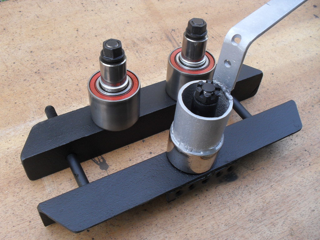

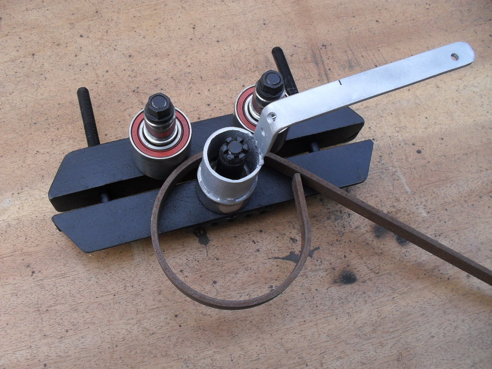

Viktor Posted July 21, 2018 Author Share Posted July 21, 2018 Ne-am pus mintea cu o noua jucarie. Traiasca rulmentii (ce n-au fost aruncati dupa inlocuire) prezoanele si toate cele. Presa (de se poate numi astfel) pentru modelat metale. Cu-i nu ii e cunoscut : se monteaza in menghina, se pozitioneaza materialul ce urmeaza a fi prelucrat intre rulmenti (vezi poza 2) se stringe menghina cu plus o juma de tura pentru a presa usor materialul apoi se da la manivela (rulmentul solo) pentru a trage si prelucra materialul. Pentru fiecare sens de rulare a materialului se strige menghina o juma de tura (sau chiar o tura, in functie de materia). Link to comment
ches Posted July 24, 2018 Share Posted July 24, 2018 Foarte tare, felicitari pentru idee si mai ales pentru implementare! Link to comment

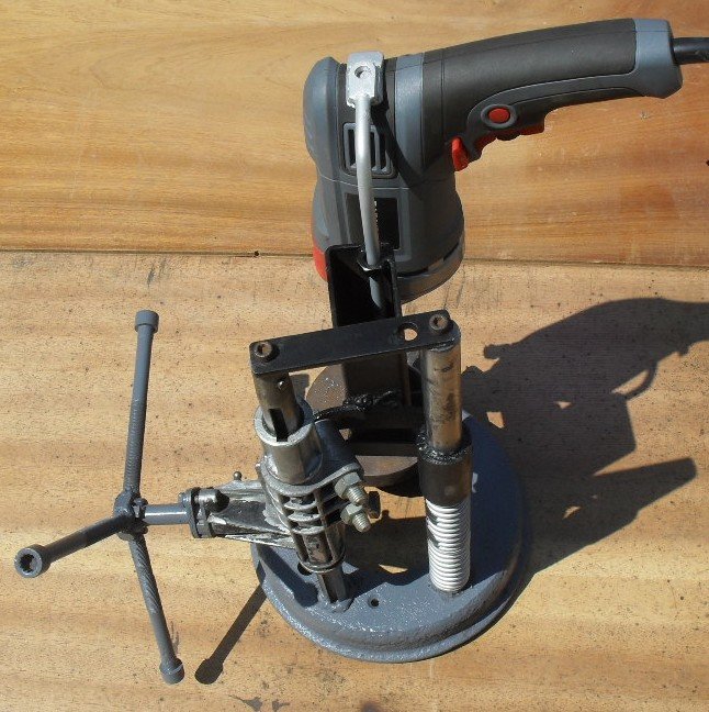

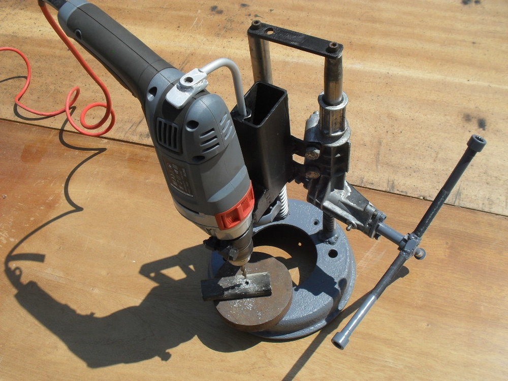

Viktor Posted July 28, 2018 Author Share Posted July 28, 2018 Proiect ce cu mult timp in urma fu inceput dar abandonat. Acum, l-am reluat, usor modificat si realizat. Mamai ei de treaba ca m-am saturat de perforari haioase si burghie rupte ca deh, ceva mai greu de perforat un capat de teava spre ex perfect drept. Macar acum e la vinclu' si burghiul fuge drept. Cremaliera de Trabant, tambur frina (nu mai stiu pe ce troasca fu), tija telescop, doua arcuri, o mina de suruburi si ... la treaba. Apropo, nu se vinde ! 😎 Link to comment

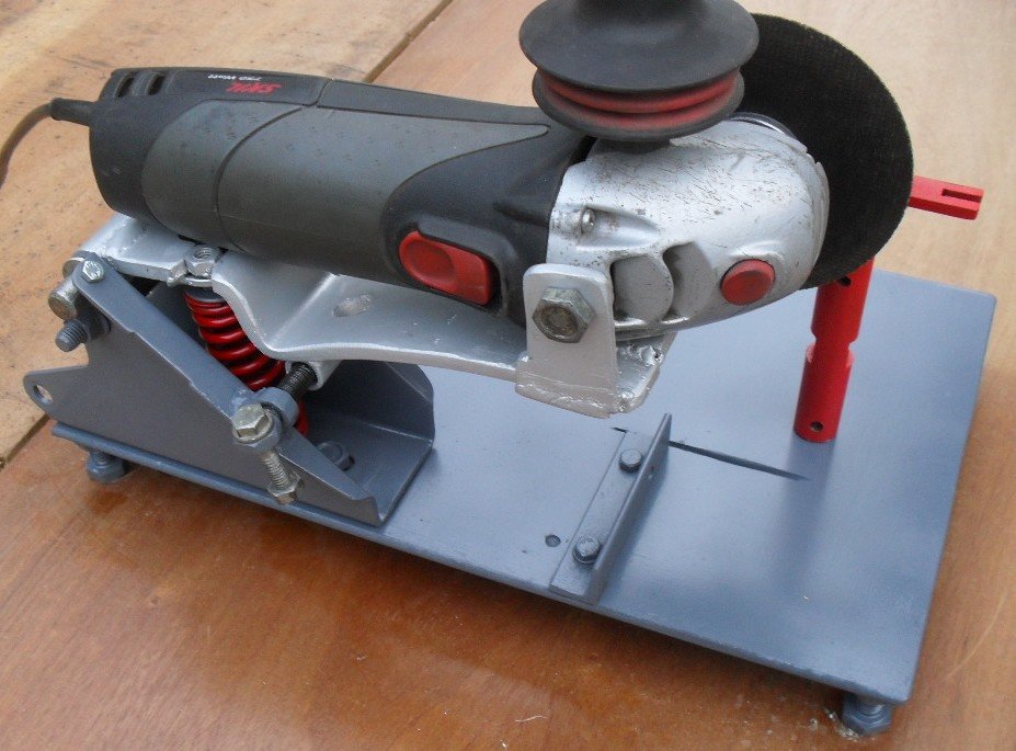

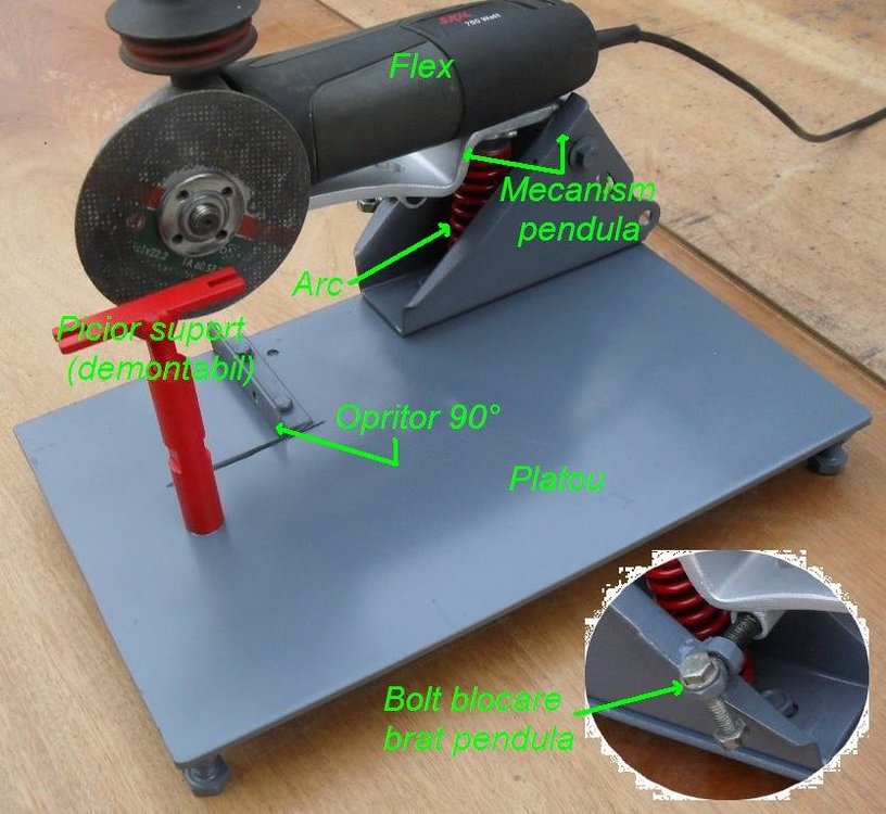

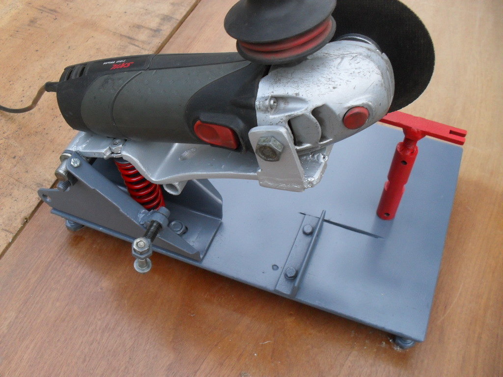

Viktor Posted August 2, 2018 Author Share Posted August 2, 2018 Tot din ciclu' meserie te halesc . Flex - pendula. Cu dublu scop de folosinta. Cu piciorul suport montat si boltul blocare activat, in scopul polizarii (ascutire burghie spre ex) iar fara de picior si bolt dezactivat, in scopul sectionari a diverse materiale. Link to comment
mike.omega Posted August 3, 2018 Share Posted August 3, 2018 In sfarsit ai inceput sa ne arati si chestii misto 😆 Link to comment
Viktor Posted August 3, 2018 Author Share Posted August 3, 2018 Haidi breee ... ca io n-am bagat de seama niciuna haioasa p-aici . 🛠️ Link to comment
ches Posted August 7, 2018 Share Posted August 7, 2018 Misto chestia cu flexul, suport de bormasina am cumparat deja, nu e la nivelul celui facut de tine, dar isi face treaba. Link to comment

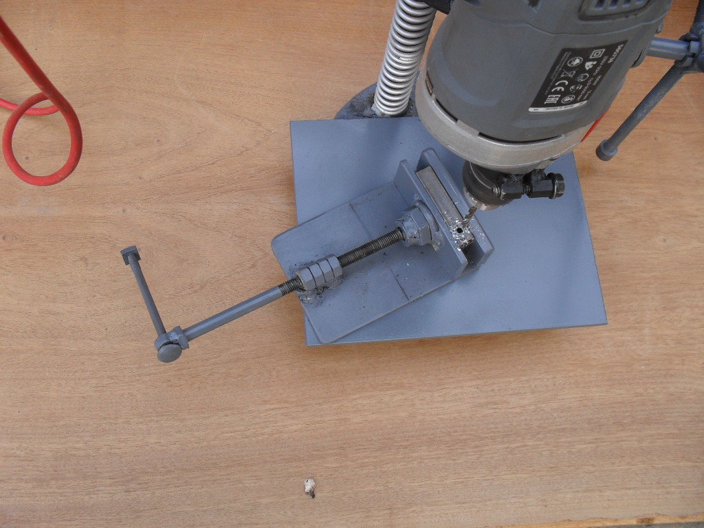

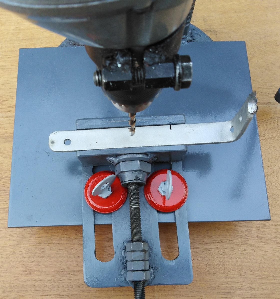

Viktor Posted August 7, 2018 Author Share Posted August 7, 2018 Masina de gaurit drept bonus a primit o placa fixa si o mimi-menghina pentru prelucrarea pieselor mici ce nu-s doar incomode ci si periculoase de tinut in mina sau cu vreun cleste sub burghiu. In plus, precizia perforari. Altfel, sint pe piata de-a gata tot felul de jucarii gen da' parca nu-i aceiasi poveste de nu-s croite si ansamblate cu gherutele mele, satisfactia mesteritului, ce mai ... 1 Link to comment
Mircea Posted August 30, 2018 Share Posted August 30, 2018 Gandeste-te cum pui menghina aia pe un excentric ceva, cu blocare, asfel incat, o data pozitionata piesa in dreptul burghiului sa o poti bloca. Cum este la masinile de gaurit cu coloana industriale. Link to comment
Viktor Posted September 2, 2018 Author Share Posted September 2, 2018 Intr-adevar, un sistem de blocare ii bine venit. O rezolvam si pe asta. Idee ce nu ma incoltise inca. Multam. Link to comment

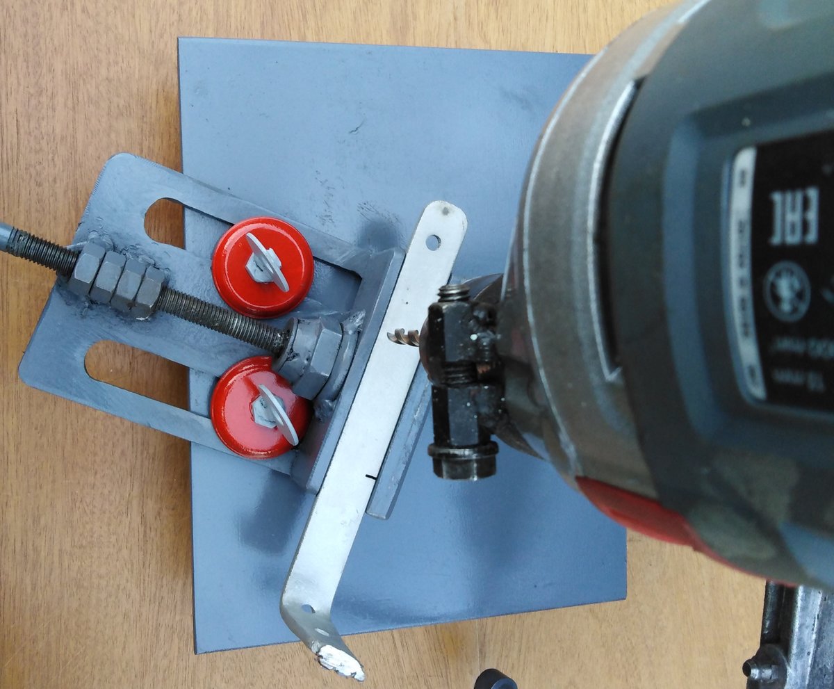

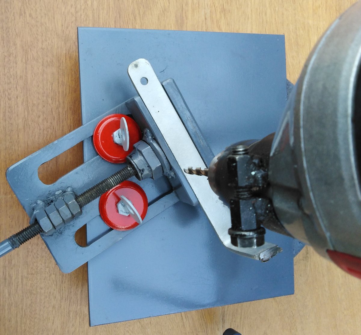

Viktor Posted September 14, 2018 Author Share Posted September 14, 2018 Rezolvat sí sistemul de fixare. In doua moduri de blocare la mina sau cu cheie (13mm) o toleranta de stinga-dreapta de 10mm, plus usor in diagonala pe stinga-dreapta. Asta multumita lu' taticu lu' Stefan cel Mare. 😎 1 Link to comment
ches Posted September 18, 2018 Share Posted September 18, 2018 (edited) Arata f fain. Cu ce ai facut sloturile in placa de metal de la menghina, unde ai pus prinderile? Edited September 18, 2018 by ches Link to comment
Viktor Posted September 18, 2018 Author Share Posted September 18, 2018 Sloturile au fost executate cu burgie de 6, 10 si respectiv 16 mm. Al din urma avu o mica bataie si nu a perforat tocmai ok dar acceptabil. Deci : trasata placa menghinei, punctat, perforat, dupa care retrasata sectiunea ce urma a fi indepartata si taiata jos cu flexul. Apoi menghina centrata pe pozitie, trasat si perforat orificii de 8mm in placa fixa urmat de aftuirea a doua piulite de 8mm pe spatele placii fixe (ar fi mers taiat filet in placa dar nu mi-am batut capul). Menghina, cu ajutorul celor doua suruburi insotite de cele doua saibe rosii ( flasne telescop spate mai exact) se ancoreaza de placa fixa. Link to comment
Mircea Posted September 20, 2018 Share Posted September 20, 2018 Acum e perfect, poti fixa piesa in menghina perfect. Mai poti rafina inlocuind piulitele fluture cu unele cu tije, intrucat ai doar de rasucit 1/4-1/3 de tura si daca ai avea o tija mai lunga iti permite o strangere mai buna. Link to comment
Viktor Posted September 20, 2018 Author Share Posted September 20, 2018 Alea nu-s piulite fluture ci suruburi (8mm) pe capul carora am sudat acele saibe pentru a putea fi strinse la mina ce pe urma testelor nici nu clinteste menghina pe placa. Cel mult cite o saiba grover intre flansa si capul surubului pentru o crestere a presiunii asupra menghinei pe placa. Altfel, de moment cam o juma' de filet necesita pentru blocare/deblocare. Pina una alta o pun la treaba iar bibilitu' vine pe parcurs de-o face fente. Link to comment

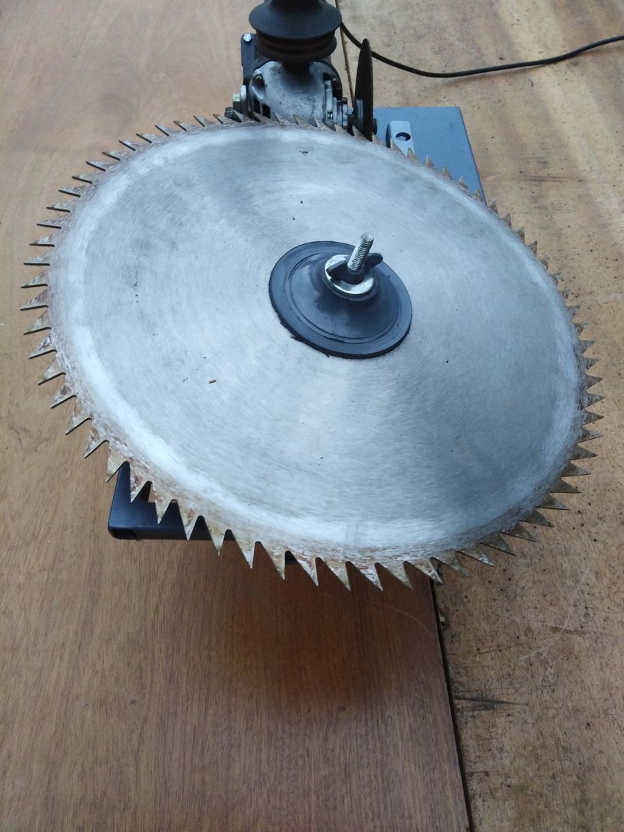

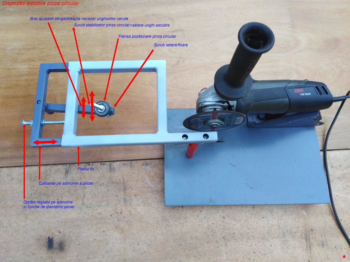

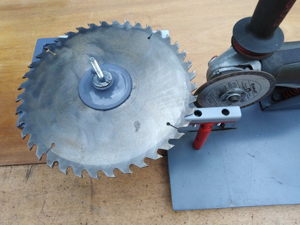

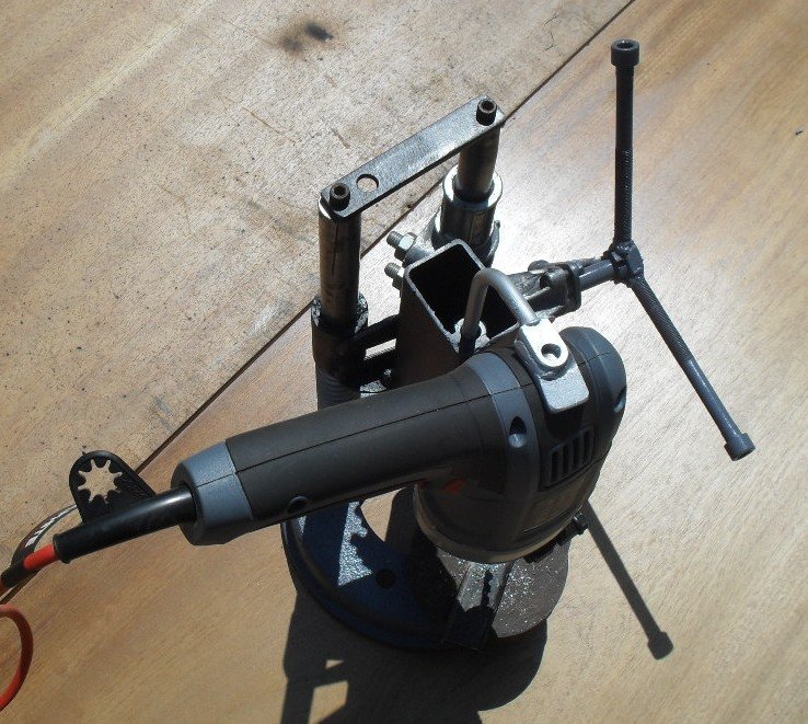

Viktor Posted September 22, 2018 Author Share Posted September 22, 2018 Din ciclu' "iarna nu-i ca vara". Inca nitel si ii pun si aripi ghidusiei . 😀 D-apoi deh, daca trebuie, trebuie, ce mai ... Cei drept, cam de multa vreme am in plan a confectiona un dispozitiv pentru a putea sa-mi ascut pinzele de circular. In sfirsit s-a realizat, atit penru discuri cu vidia cit si pentru discuri clasice . As putea deschide o paranteza referitor la cele doua modele de discuri insa avind in vedere ca p-aici se lucra cu fieroase si nu lemniase ... ma abtin. Ce e important e ca cel cu pastile vidia se ascuta cu disc diamant, iar celalalt cu disc pentru metale. Unghiuri, ceapraz si toate cele ... ii alta poveste. Link to comment
Mircea Posted September 26, 2018 Share Posted September 26, 2018 Da pentru idee, insa nu pentru panza folosita si lipsa aparatorii... Link to comment
Viktor Posted September 26, 2018 Author Share Posted September 26, 2018 Aparatoare n-o sa primeasca, incomoda fiind pentru un disc cu diametru de 115/125mm pe sectionari cit se poate de precise. Asta in cazul sectionarilor. Flexu' ala ii de 115mm doar iar eu lucru cu disc 125 - 150 - 180mm in functie de diametrul materialului. In cazul de fata, pentru vidia ii folosit discul diamant, iar pentru pinza clasica disc pentru metale de 150x2,3mm ce cade la fix pe adincimea dintelui fara a deteriora si/sau modifica constructia si unghiurile de inaintare. Link to comment
Mircea Posted September 27, 2018 Share Posted September 27, 2018 Aham.. Si o fi bine? Zic si eu asa... Flexul e proiectat pentru disc de 115 mm. Daca folosesti un disc cu diametru mai mare, acceleratia periferica a discului va fi mai mare, iar forta de taiere mai mica. Ca atare, riscul ca in anumite materiale panza sa ramana blocata este mare. De asemenea riscul ca o bucata din panza sa cedeze (dat fiind ca viteza ei periferica e mai mare) este de asemenea mare. Plus ca, cel mai probabil, panzele nu sunt facute pentru viteza respectiva, Apoi, din ce vad eu in poza, discul diamantat in cauza este un disc de taiere, nu de polizare, iar tu il folosesti ca sa polizezi. Adica il supui la niste forte laterale mai mari sau mai mici, functie de cat apesi pe panza pe care o ascuti. Acum, pune toate cele de mai sus in aceiasi ecuatie si zi-mi sincer, nu ti-ai dori o aparatoare? Link to comment
mike.omega Posted September 27, 2018 Share Posted September 27, 2018 Io nu inteleg de ce sa te chinui sa mai ascuti un disc cu vidia din moment ce pastilele sunt tocite. Plus ca il dezechilibrezi si cand il pui inapoi pe circular o sa vibreze ca toti dracii, de taiat stramb nu mai zic. Si da, poti sa-i pui o aparatoare cu un sistem de fixare cu click a.i. sa fie oarecum reglabila. Link to comment
Viktor Posted September 27, 2018 Author Share Posted September 27, 2018 14 hours ago, Mircea said: Acum, pune toate cele de mai sus in aceiasi ecuatie si zi-mi sincer, nu ti-ai dori o aparatoare? Sincer, nu. Nu imi doresc o aparatoare si subliniez si de ce. Pentru mine aparatoare pe un flex gen (de 125mm, am gresit cu 115 in postarea anterioara, nu e mare diferenta intre ele da' ca idee si pentru a-mi rectifica eroarea) e doar o piedica. E incomod a lucra cu aparatoarea montata pe diverse sectionari in plus, folosind diverse discuri care mai late care o idee mai inalte in functie de necesitate plus perii de sirma ori disc plat cu abraziv pe suprafete plate, aparatoarea nu doar ca nu-si are rostul, ci pur si simplu nu poate fi folosit astfel, iar sa pun si sa scot aparatoarea la fiecare 5 minunte ... mai bine ma las lipsit, n-o pun pun deloc (si-asa habar n-am pe unde o fi, am aruncat-o p-acolo pe undeva de noua). De mi-s atent la modul intrebuintarii in functie de discul folosit, n-o sa fie problema, da' de ma las greu pe flex cu disc de 1mm ... si normal sa crape. La flex-uri din alea mari, serioase, da, nici nu incape in discutie a fi folosit fara aparatoare. Intr-adevar, discul ala diamant ii pentru taiat, ca nu am (inca) unul expres pentru polizat da' isi face treaba, avind in vedere ca forta presarii din lateral e aproape zero. Nici nu e indicat a se poliza (ascuti) sub presiune, ca arzi materialul. E suficient a se atinge doar de disc si asta in reprize scurte si fine. Valabil in orice cind e vorba de ascutire. Ca-s pinze, ca-s cutite, ca-s burghie s.a.m.d 13 hours ago, mike.omega said: Io nu inteleg de ce sa te chinui sa mai ascuti un disc cu vidia din moment ce pastilele sunt tocite. Plus ca il dezechilibrezi si cand il pui inapoi pe circular o sa vibreze ca toti dracii, de taiat stramb nu mai zic. Si da, poti sa-i pui o aparatoare cu un sistem de fixare cu click a.i. sa fie oarecum reglabila. Pastilele alea videa is cit se poate de ok, Mike. Altfel nu-mi bateam capul cu ascutitul aleia. Pinza aia nu a fost ascutita niciodata si ce se vede in poza inca nu e ascutita. Am ascutit o alta de 350 pe care am si pus-o la treaba si merge brici, si asta fara de dispozitiv, ci ascutita la mina pe piciorul ala rosu doar, cu unghiuri date ochiometric. Nu-s vibratii, nu-s trepidatii si chiar de o prinde o idee (ce spar ca nu) nu ma deranjeaza, ca "bat" ele unele chiar de noi. Oricum nu ma apuc de timplarie sau alte fineturi. D-apoi nici sa cumpar pinze la infinit cind le pot ascuti cel putin de vreo 5 ori. Gata, se rezolvara si dispozitivul pentru ceapraz (a pinzelor clasice). Link to comment
