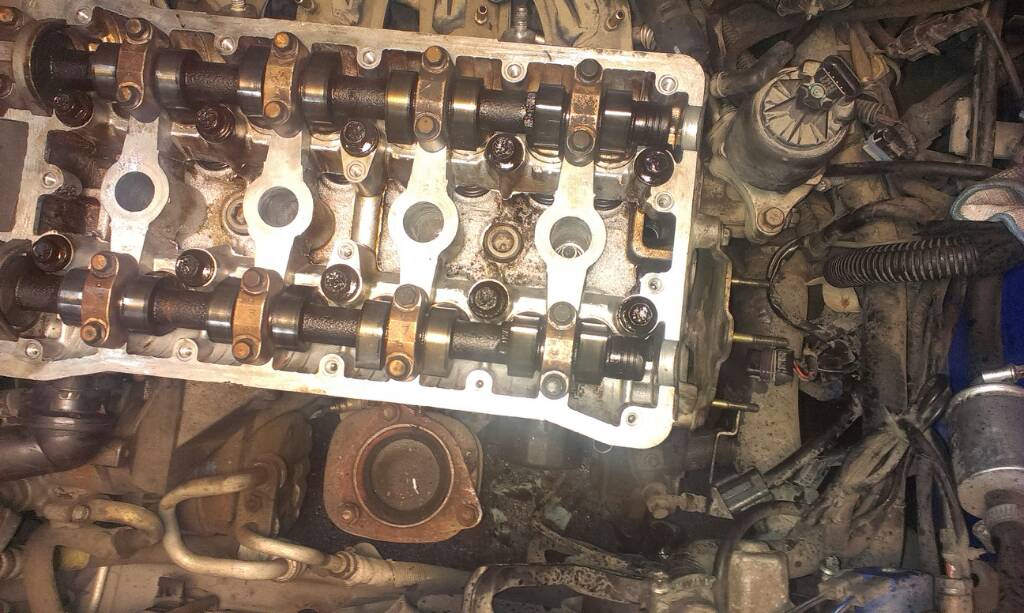

Am vreo 70k de mii de la ultima schimbare de distributie si iata ca inevitabilul s-a produs. Curea distributie rupta. Am taractat masina la service au dat chiuloasa jos si au gasit patru supape indoite.
Am dus chiulasa la verificat si mecanicul care o repara mi-a recomandat sa schimb toate supapele (16), impreuna cu ghiduri si semeringurile de la supape. Pana acum toata afacerea 600 Ron cu manopera. Mai trebuie sa cumpar restul de piese legate de distributie si sa vedem manopera la montaj.
As vrea sa imi dati niste sfaturi referitor la ce anume trebuie sa fiu atent cand iau chiulasa de la reparat precum si in service la montaj. Piesele pentru chiulasa au fost luate pe original insa la cele pentru distributie nu cred ca voi putea sa iau Gates, Ina, etc. As merge cat de cat pe o varianta mai ieftina deoarece mai am de stat inca o luna fara permis si cam greu cu finantele in perioada asta.

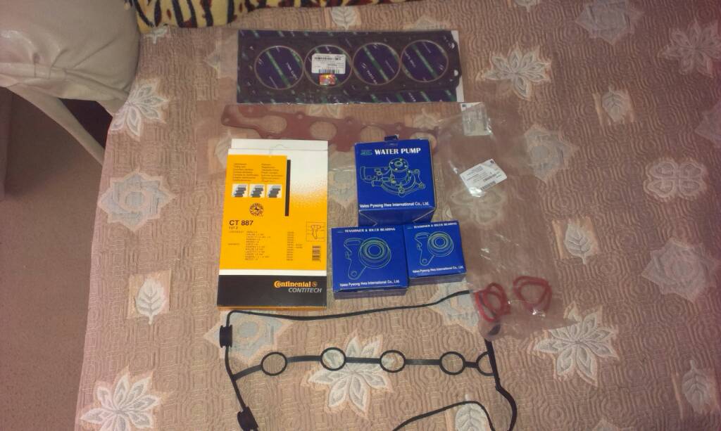

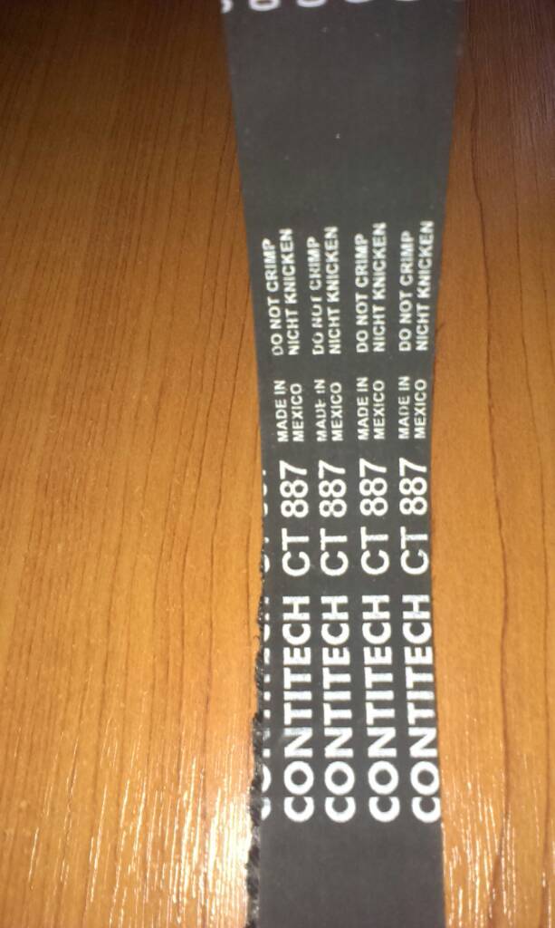

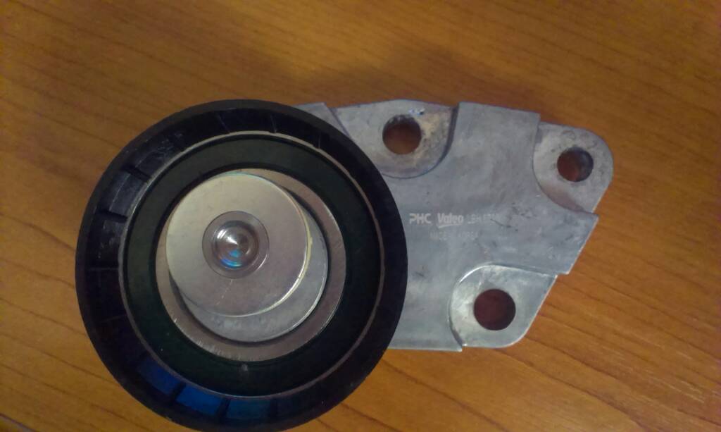

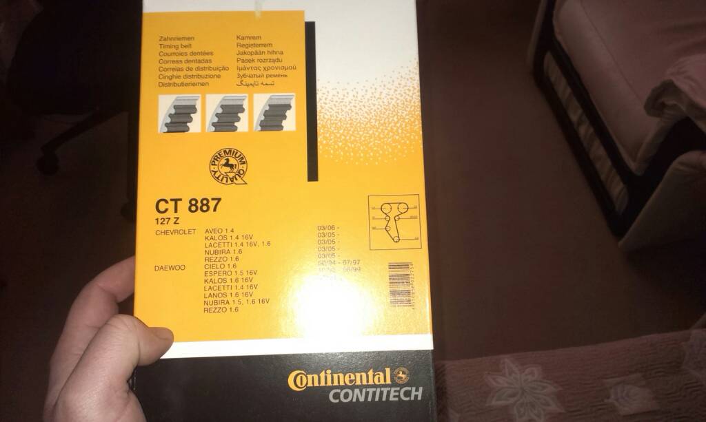

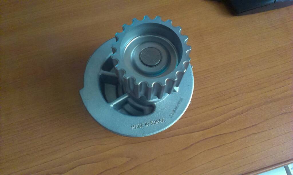

Am un prieten care are un magazin de piese auto. Mi-a făcut o oferta la curea Continental şi role cu pompă de apă Valeo. A zis că nu îşi pune adaos şi că sunt în jur de 240 RON. Trece pe la mine în seara asta să le aducă. Eu zic că e bine.
Au venit piesele. Preţ strict pentru distribuţie 220RON. Garniturile le aveam de mai demult.

Cureaua contitech am folosit eu la ultimele 2 schimburi, ultima am tinut-o vre-o 80.000 si nu s-a rupt.

Mai priviti,si voi,din cand in cand,prin compartimentul motor.O pompa de apa nu se distruge instantaneu,da niste semne prevestitoare,destul de timpuriu.Ca sa nu spun ca,mai intai,incepe sa picure sub masina.Apoi incepe sa huruie rulmentul pompei.Cat priveste chestia cu atinsul chiulasei de catre piston,la niciun motor nu se intampla asta,daca nu se rupe biela,sau nu se distrug total cuzinetii de biela.Problema se pune numai cu privire la supape.Exista motoare la care supapele ramase deschise urmare a ruperii curelei si opririi axei cu came sunt lovite de pistonul aflat in miscare si motoare(mai vechi)la care asta nu se intampla.

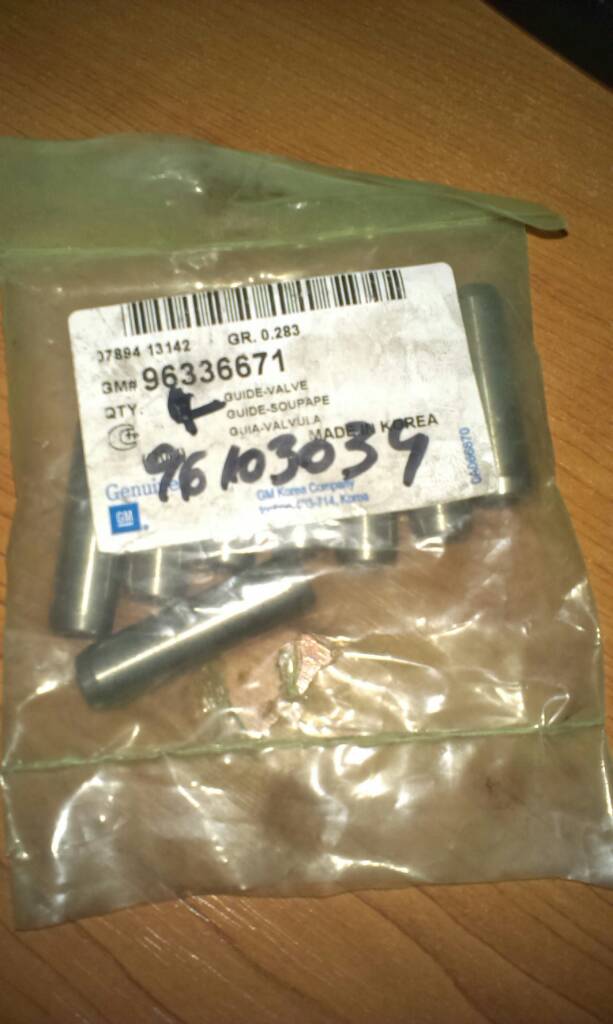

Acum vin de la service. Desi au venit pe original nu se potrivesc ghidurile de la supape. Tija de la supapa e de 6mm iar ghidurile au diametrul interior 5,5. L-am sunat pe omul cu piesele si mi-a spus ca astea vin pe original. Stiti cumva daca ele asa vin din fabrica pentru a fi prelucrate exact dupa supape?
Am intrat pe site la Radacini si au acelasi cod.
Edited by codeman
Asa vin, trebuie prelucrate.
Întreb pentru că meseriasul zice să le schimbăm pe astea şi să luăm altele cu diametrul de şase.
Este strict alegerea ta, eu unul as schimba meseriasul pentru sfatul asta.
Operaţiunea este pe jumătate făcută. Îţi dai seama ce inseamna să mă duc cu chiulasa în braţe la alt meseriaş. Nu m-am mai lovit de treburile astea până acum. Întreb şi eu: Ghidurile astea nu sunt tratate cumva? Prin alezare nu le srtric?
Nu le strici. Ideea este foarte simpla: este absolut imposibil sa ai uzura identica la toate supapele (atunci cand nu schimbi supapele). Din acest motiv producatorul iti da posibilitatea de a personaliza fiecare ghid pentru supapa corespunzatoare. Tu esti intr-o situatie destul de nasoala, mecanicul te-a pus schimbi toate supapele, eu unul nu sunt sigur ca era cazul. Nu am vazut motor care, intr-o situatie similara celei expuse de tine, sa necesite schimbarea tuturor supapelor si ghidurilor. Am avut si eu parte de curea rupta si am schimbat doar 4 supapre, FARA ghiduri ! Probabil ca mecanicul tau este putin comod si/sau vrea sa mearga la sigur facand exces de piese noi. In fond, daca ceva nu merge bine, nu o sa iti spuna ca a folosit doar piesele noi aduse de tine ?

Ghidurile sunt presate in chiulasa,apoi alezate,acesta este termenul.Operatiunea este,insa,delicata.Trebuie un atelier specializat.Aici este o problema:cand ghidurile vechi sunt depresate in vederea inlocuirii,gaura ramasa este mai mare decat a fost initial.Ca urmare,ghidurile de schimb au diametrul exterior majorat la o cota de reparatie,iar gaurile din chiulasa trebuie alezate la o cota ce permite presarea noilor ghiduri.De aia spun ca e o treaba delicata si strict specializata.Montarea unor ghiduri de cota normala duce la caderea lor, in urma dilatarii chiulasei,la cald.Uzura accentuata la ghidurile supapelor ar fi explicabila doar prin kilometri foarte multi parcursi si/sau folosirea indelungata de ulei necorespunzator.
Edited by nluncasu
Ghidurile pe care eu le-am cumpărat sunt pe original şi sunt identice dimensiunile la exterior. Problema e la interior unde sunt mai mici.

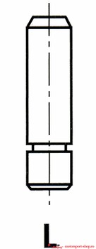

nluncasu ai avut dreptate şi tot ceea ce ai zis s-a adeverit. Ghidurile de supape pe care le-am cumpărat au diametrul de 11,06 şi acestea sunt mici acum. Trebuie să iau altele dar din păcate pe original nu vin decât pe dimensiunea asta. Am găsit nişte ghiduri de la Freccia cu diametrul de 11,11.
Inca ceva Ghidurile mele arata ca in prima poza adica fara canalul ala pe ele. A doua poza este de la ghidurile pe care le-am gasit la diametrul dorit. Incurca cu ceva canalul ala de pe ghid?

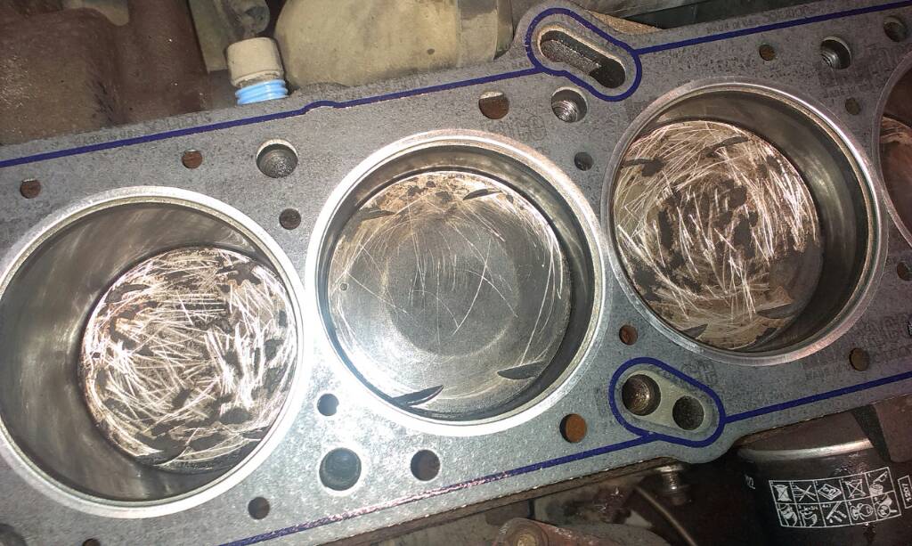

Am venit de la service. Am montat azi chiulasa si restul pieselor. Am pornit masina si mecanicul spune ca din punct de vedere al chiulasei si al distributiei masina e ok. Problema cu pornitul la rece continua asa ca am pornit-o direct pe gaz. A pornit relativ usor. Bineinteles zgomot de tacheti pana s-au amorsat dar per total ok. Problemele au inceput cand motorul s-a incalzit, mi s-a aprins "check engine" apoi a inceput sa mearga neregulat si sa dea rateuri. Momentan a ramas asa (deja se facuse ora 19), maine urmeaza sa o luam de la capat sa verificam toate mufele. Inca ceva: Electroventilatorul merge permanent si cu motorul rece si la cald. Bujiile au ramas aceleasi si nici nu le-am demontat cat a fost chiulasa la reparat. Poate fi de acolo?
