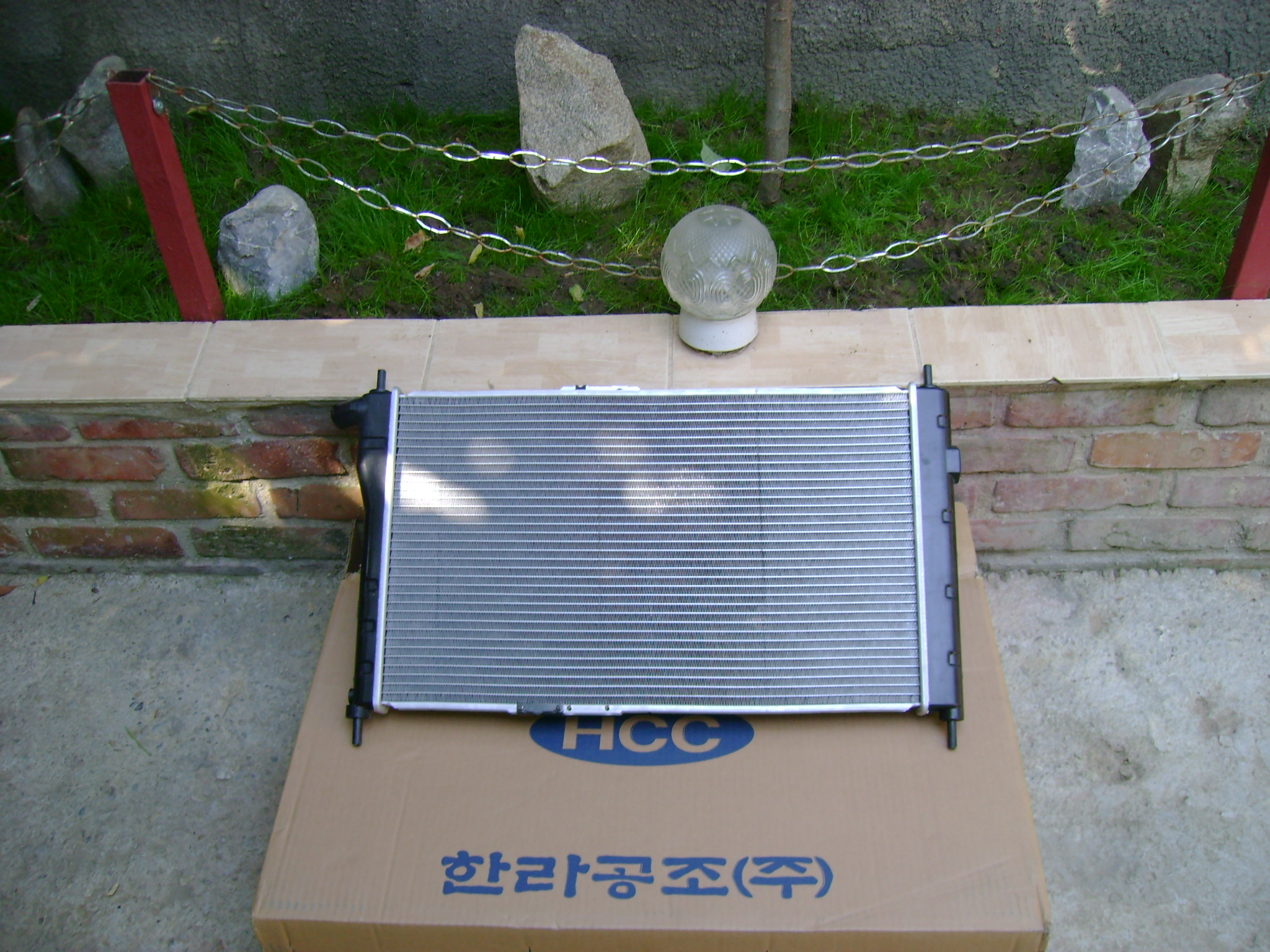

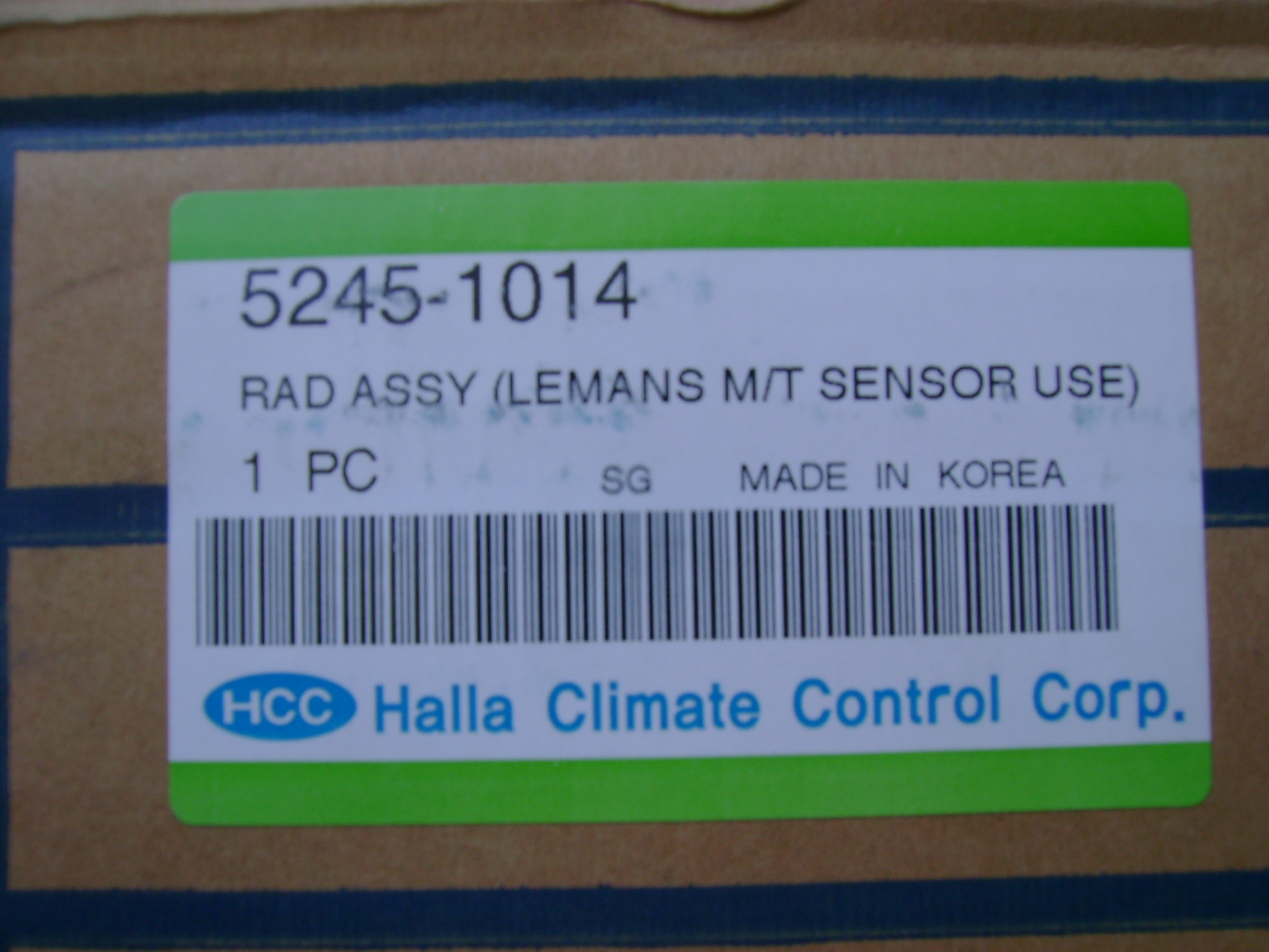

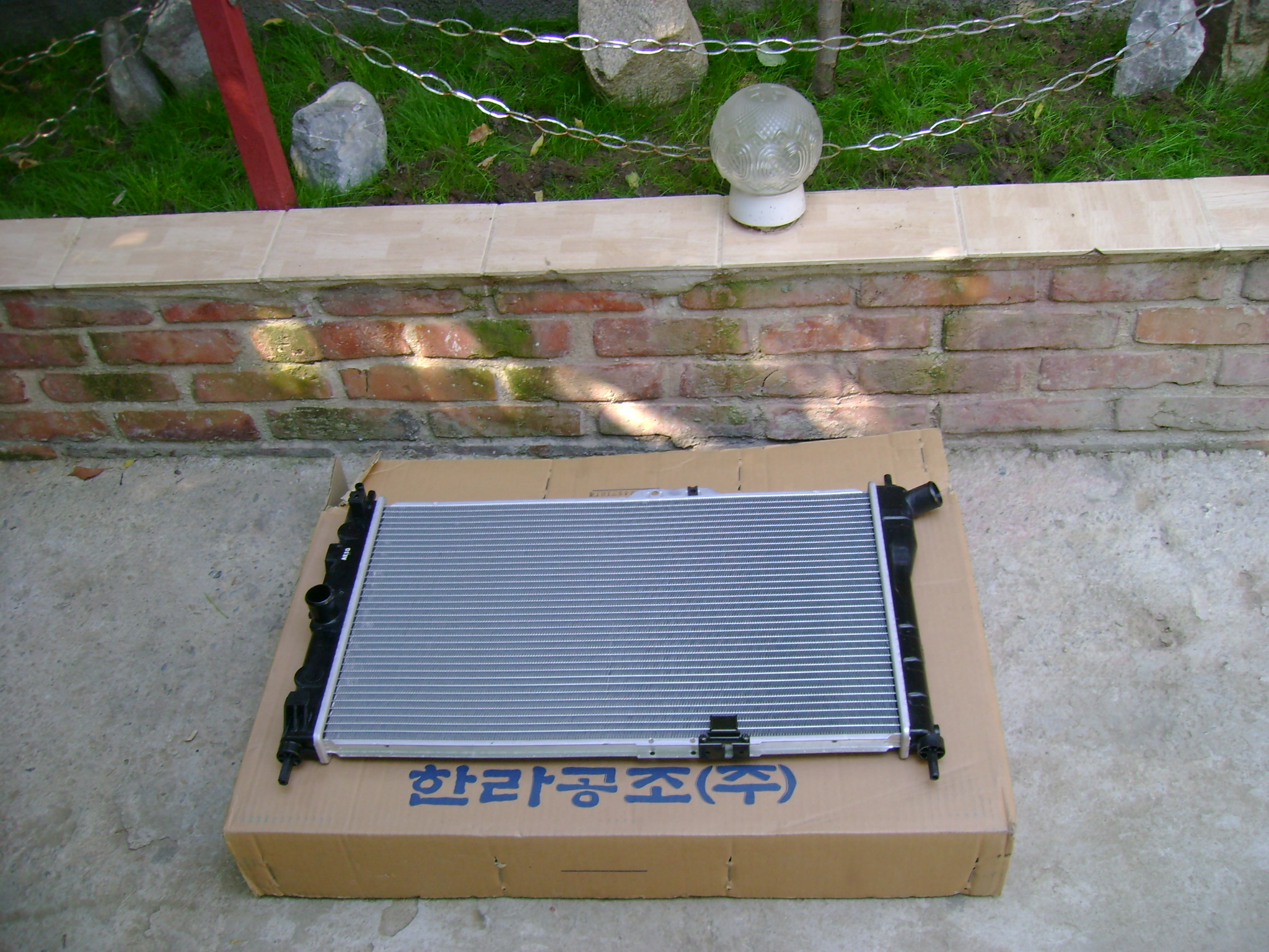

Am cumparat azi radiatorul de apa.La telefon am intrebat-o clar pe vanzatoare daca e original GM si raspunsul evident :D a e original GM.Cand am ajuns la magazin surpriza e alta marca,HCC.Scrie made in korea dar nu GM.Oricum l-am cumparat ca tot facusem drumul pana acolo si tinind cont ca e nou merge, e ok.Dac era vreo piesa mecanica da dar radiator e ok.Am cumparat si o solutie de curatat instalatii de racire si radiatoare.Acum, sa vad cand imi gasesc timp sa il schimb,poate zilele astea.In rest Multa bafta. :thumbl:

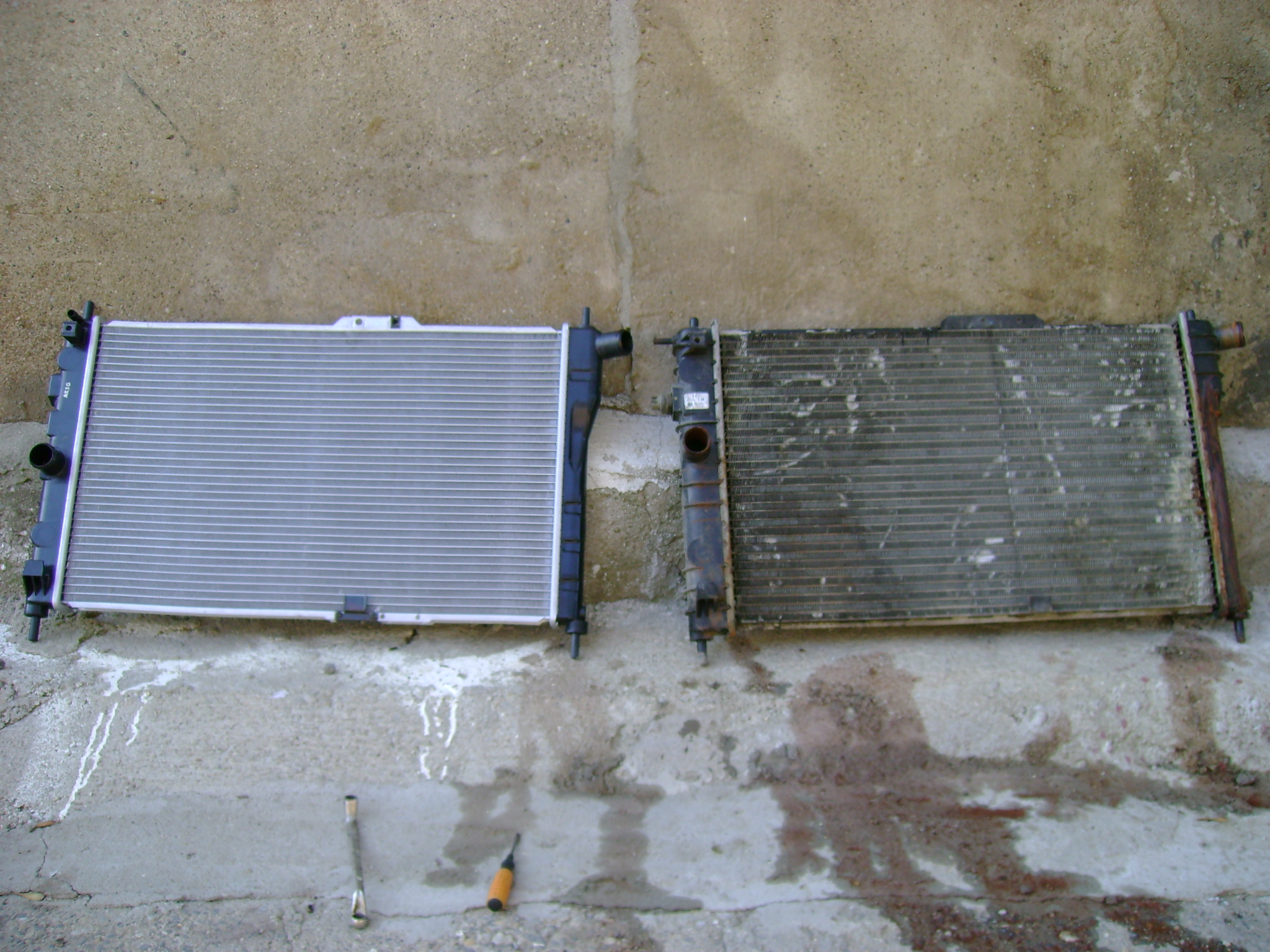

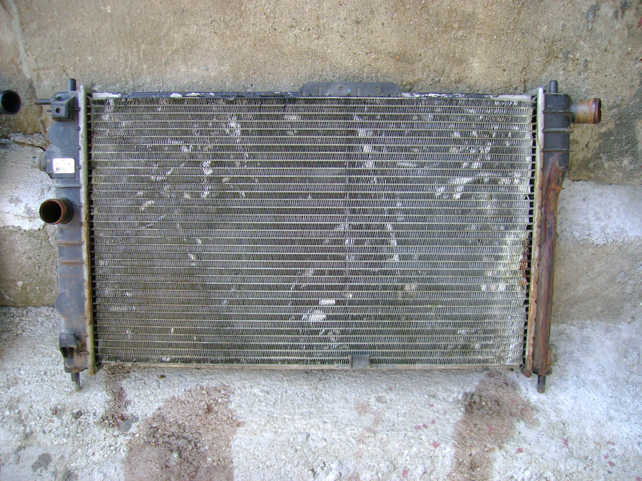

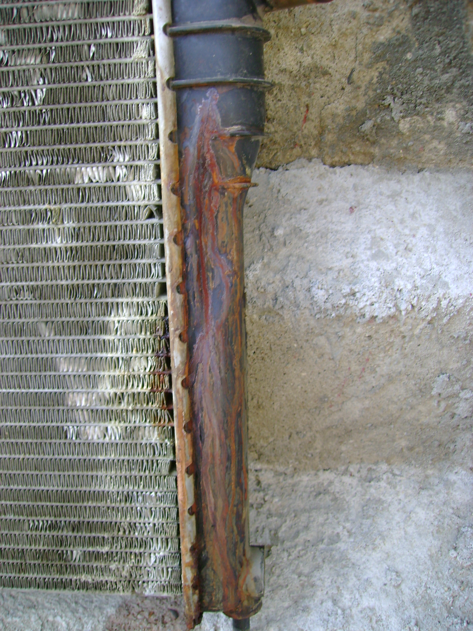

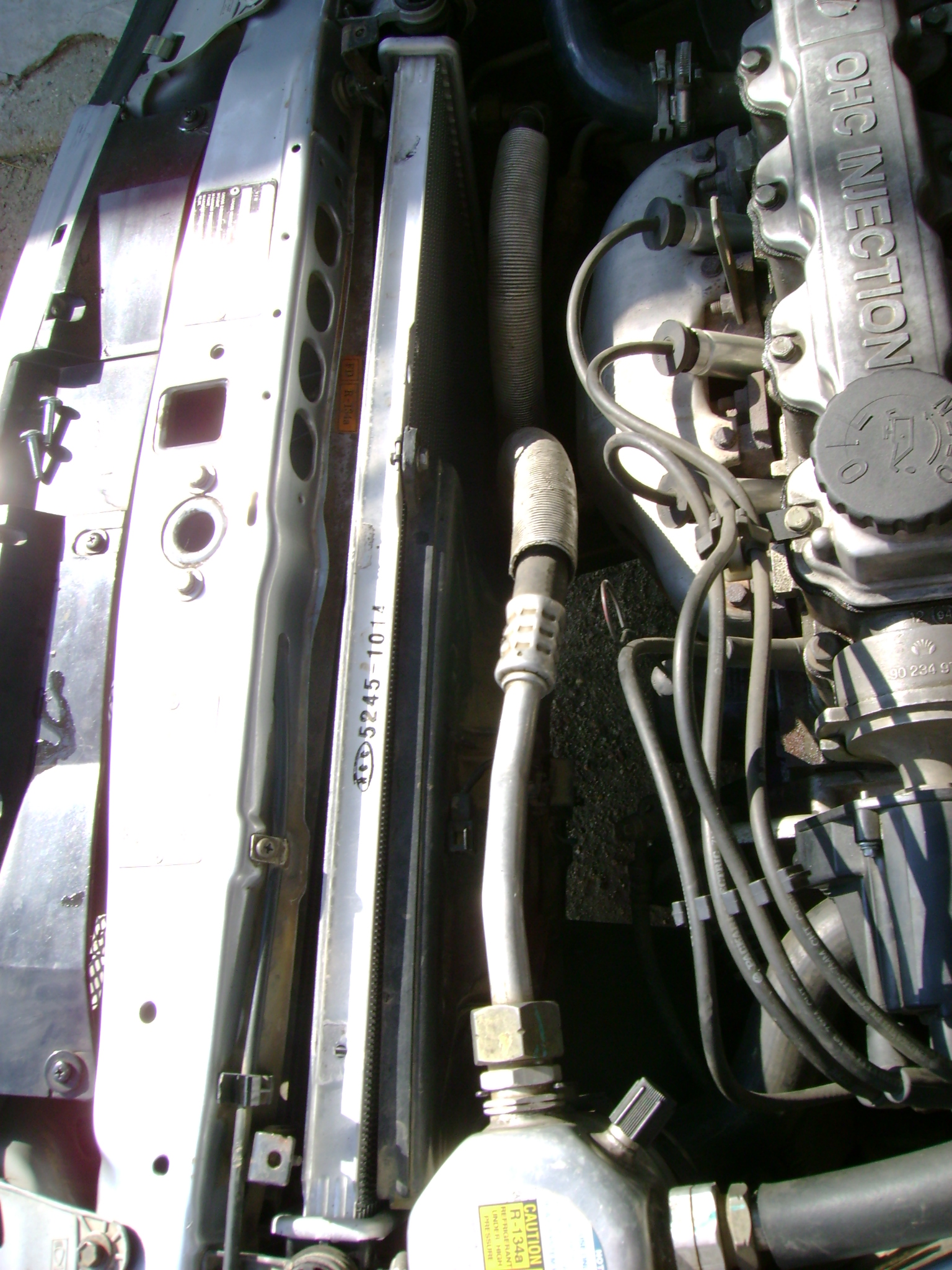

Am inlocuit azi radiatorul.Nu e multa munca,in 2 ore am terminat.Mai mult a durat aerisirea decat operatia de inlocuire.Cu aceasta ocazie am curatat bine si termocupla si ventilatorul radiatorului,era multa mizerie.Am vazut si pe unde pierdea,e fisurat in portiunea de plastic,am pus si poze sa vedeti si voi,e in zona patata.Apropo de ce au facut lateralele radiatorului din plastic nu stiu,airea,era mult mai ok din metal.Acum voi fi cu ochii pe nivel sa vad cum se prezinta.Sper sa nu mai scada ca m-a zapacit.In rest Multa Bafta. :thumbl:

Eu acasa am originalul de espero si inca unul original de cielo GLE. Amandoua sunt identice (cu exceptia gaurii de termocupla si robinetului la cielo) si mai groase decat ce am acum pe masina. Vedem diseara care e treaba, daca mai prindem lumina si facem o comparatie.
PS. Tocmai, nu e de plastic laterala, daca era de plastic se putea lipi. E un fel de ebonita casanta in draci.

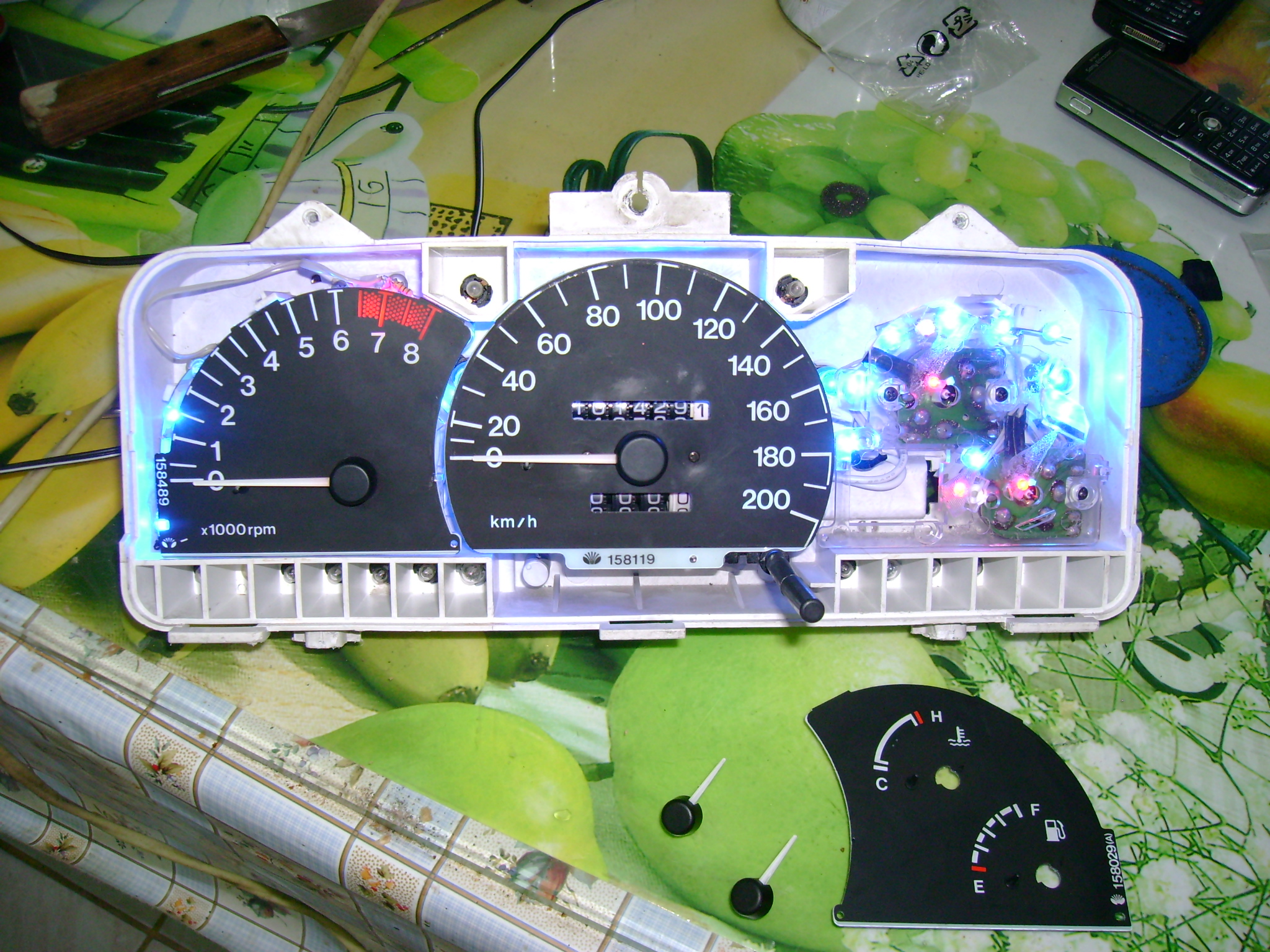

M-am apucat azi si am montat leduri rosii de 3mm pt luminarea acelor bordului.Tot ma tineam sa montez si nu imi gaseam timp.A durat ceva,vreo 4 ore.Am pus si o poza cu bordul cu acele luminate si neluminate,pt comparatie.Maine vreau sa ii cumpar alt capat de esapament,oval si sa ai inlocuiesc lichidul de racire.Sa vedem daca tine timpul cu mine.

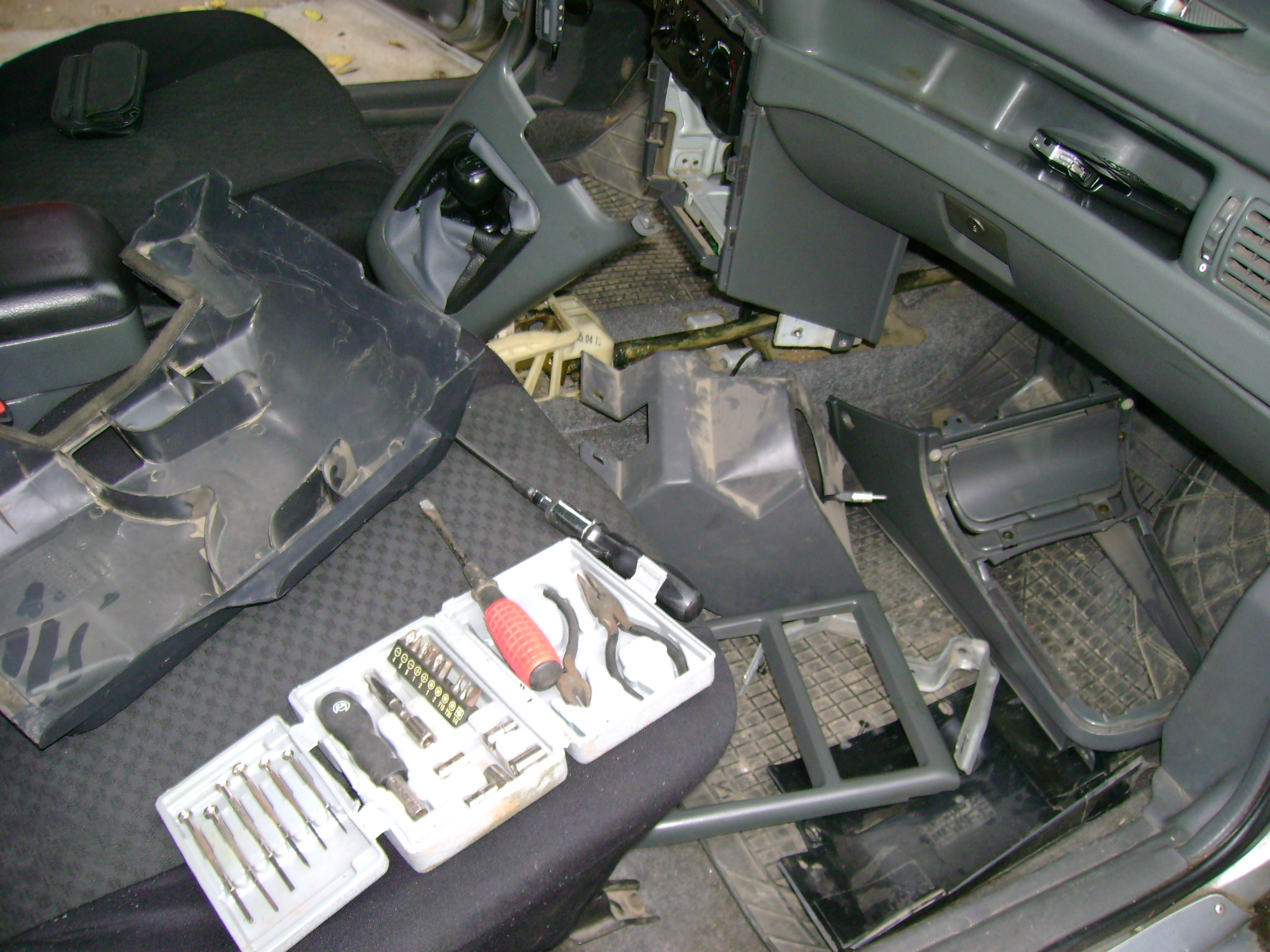

  • S-a ivit o problema.Fiind cu geamurile aburite am observat azi ca nu mai cupleaza aerul pe la aerisirile de la parbriz.Am demontat si blocul de comanda al acestuia si totul in regula.E posibil sa fie de la lamele de dirijare ale aeruluo?Daca da stie careva cum dau de ele?Mentionez ca restul merge normal inafara de acest aspect.
  • Like 1
Vezi sa nu fie vreun furtunas din ala pt vacuum de la blocul de comanda pe sub bord. Eu gasisem putin iesite vreo 2 si le-am fixat mai bine. Daca ai scos blocul de comanda si dupa montaj ai observat ca nu mai da aer pe acolo, e posibil sa trebuiasca sa astepti un pic pana isi da drumul...
Daca nu fasaie nimic cand comuti pe pozitia de parbriz mai mult ca sigur a iesit furtunasul de vacuum sau s-a infundat, probabil cand ai schimbat caloriferul.
Cum ai pornit motorul exista vacuum acolo. Daca se aude vre-un fasait continuu la relanti din bord, e scapat vre-un furtun. Verifica daca a intrat rondelul ala cu furtunele cum trebuie la buton si urmareste furtunelul corespondent pozitiei care nu functioneaza si verifica-l in celalalt capat.
Edited by Dj_Dark
M-am gandit si eu la asta.Nu se aude nici un fisait,deci sant fixate bine in suportul lor.Din moment ce in blocul de comanda al climei totul e ok ramane doar sa verific capetele furtunaselor.Vb ta DJ, e posibil cand am schimbat caloriferul sa fi atins vreunul si sa il fi scos de acolo.O sa demontez azi ca sant liber sa vad ce reusesc.Multumesc pt promptitudine =D> .Multa bafta.
Edited by velican_costi

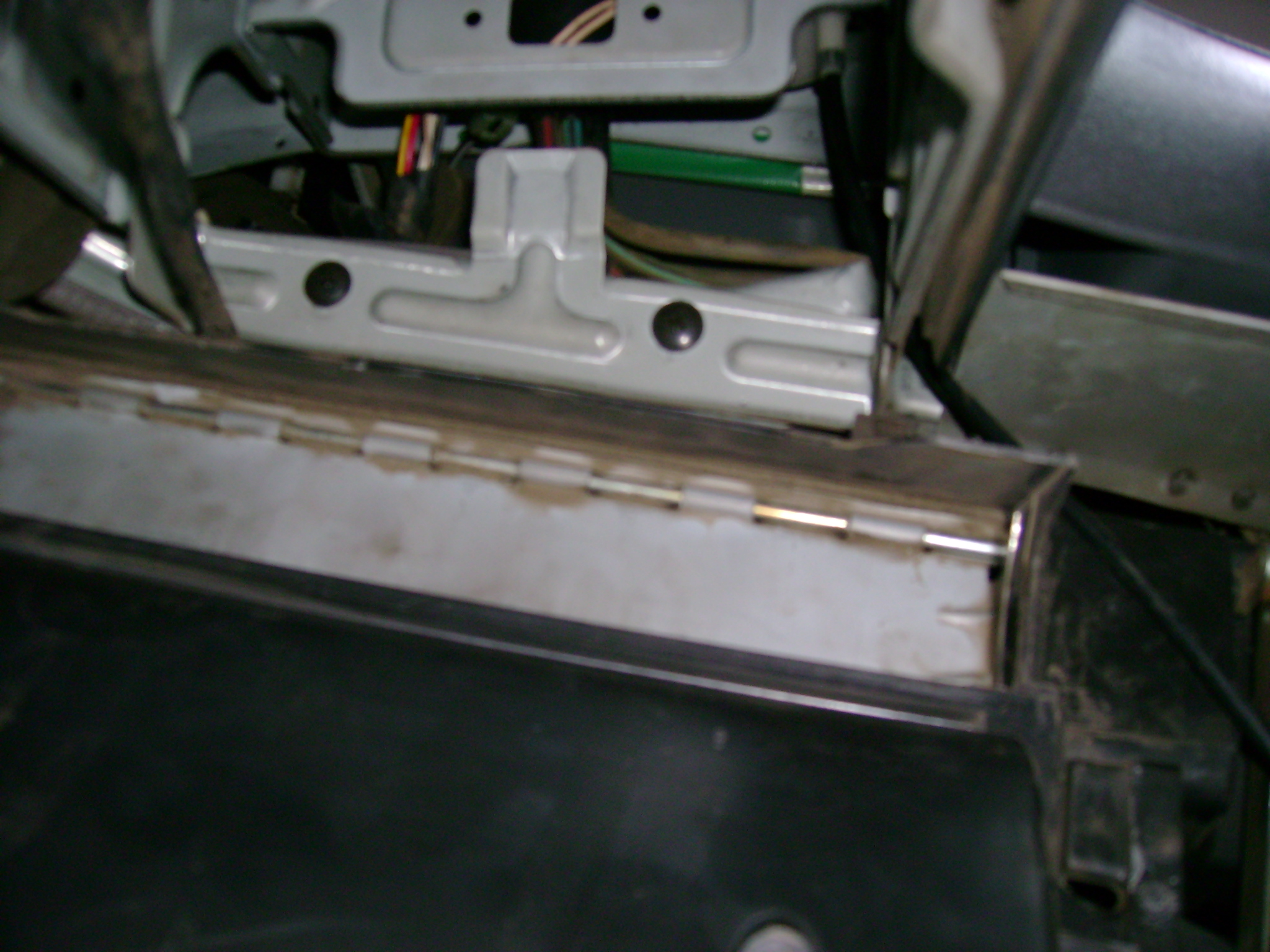

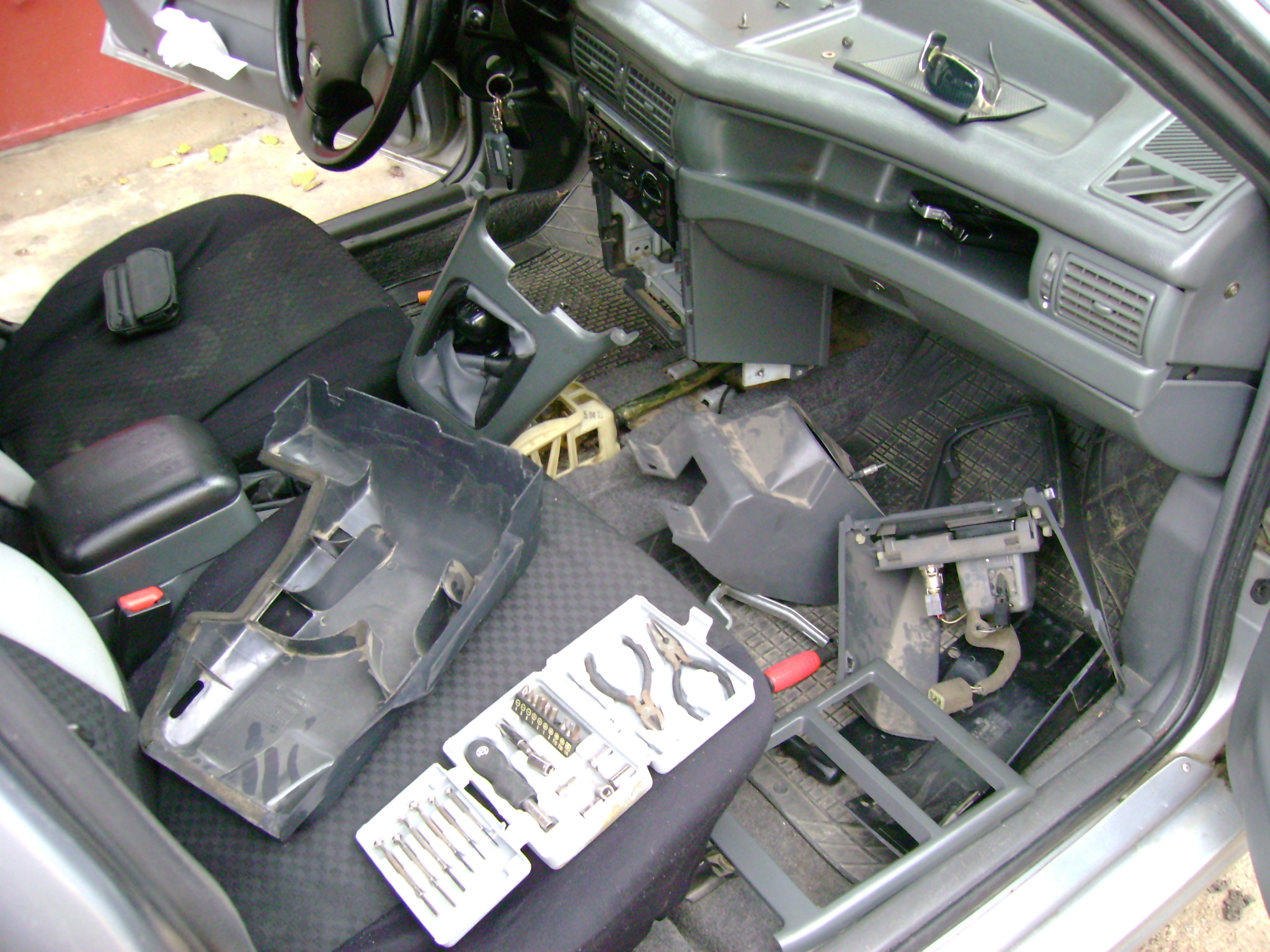

M-am apucat azi sa rezolv problema cu distribuirea aerului.Am demontat si verificat blocul climei si furtunele de vacuum si totul in ordine.Am demontat plasticaraia bordului,a aerotermei sa ajung la clapeta de distribuire a aerului.Se pare ca atunci cand am montat noul calorifer am atins aceasta clapeta si i-am indoit un colt.Apropo e facut dintr-o tabla foarte subtire si maleabila.I-am indreptat acel colt care atingea carcasa de plastic si impiedica coborarea acesteia implicit directionarea aerului pe la parbriz.Am plimbat cu mana clapeta sa nu mai agate,apoi am facut proba si totu ok.Am montat inapoi plasticele bordului,facut curat si gata.Bine ca am rezolvat-o pt ca am condus pe ploile astea si e un calvar :uff: .Am pus si poze si intr-una dintre ele e si clapeta cu pricina.In rest multa bafta. :thumbl:
