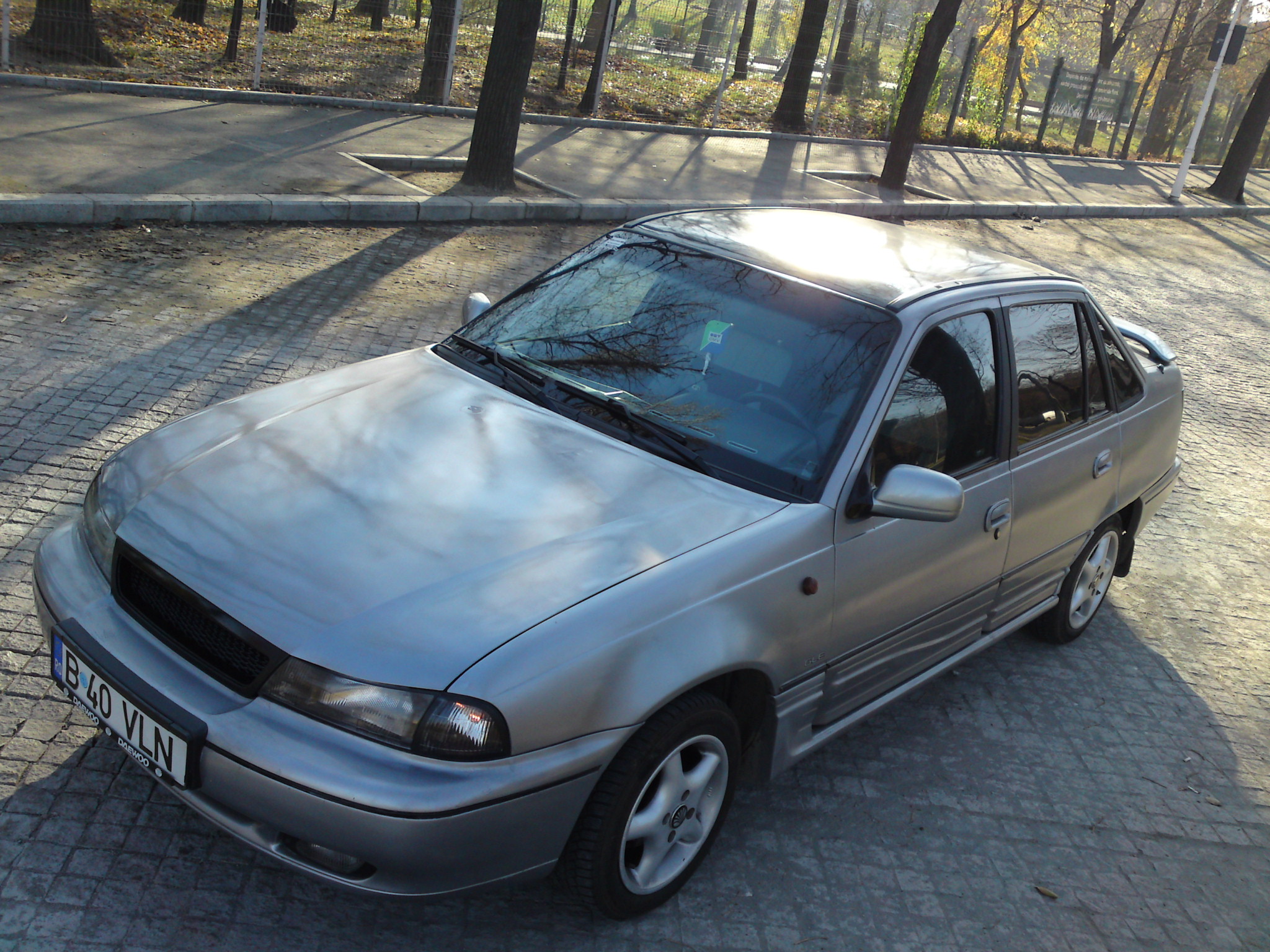

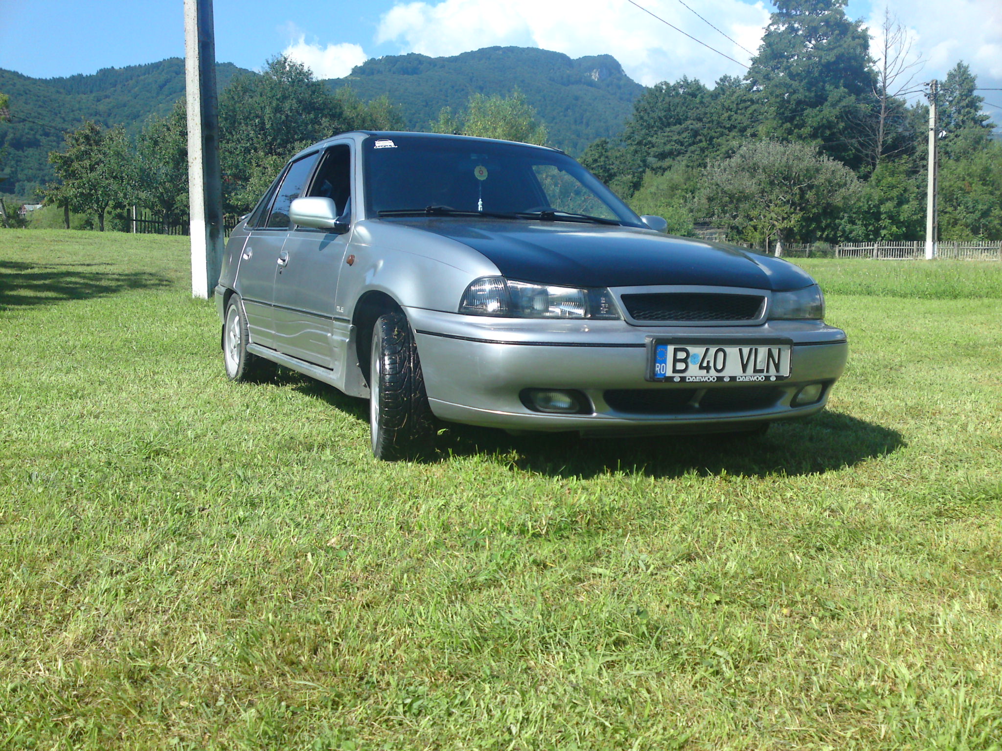

DJ,stii prea bine cum arata plafonul si capota mea.
Initial vroiam sa le fac gri,,stii ca am vb,insa nuanta colantului gasit de mine nu era metalizat si ceva mai deschis.Deci arata ca draq,se vedea diferenta grav,drept urmare am ales negru.
Momentan imi place,cand ma satur,il jupoi.
Da domnu' se vede ca arata mai bine, macar are luciu :) dar se vede si ca e colant, aia ziceam.
Strange bani si da-i o vopsea ca lumea daca o mai tii, daca nu, fa-i vant si gata, nu mai investi in ea degeaba ;)
Decat colantul asta, mai bine vopseaua oleaca matuita...
O sa te plictisesti repede de "look-ul" asta :)

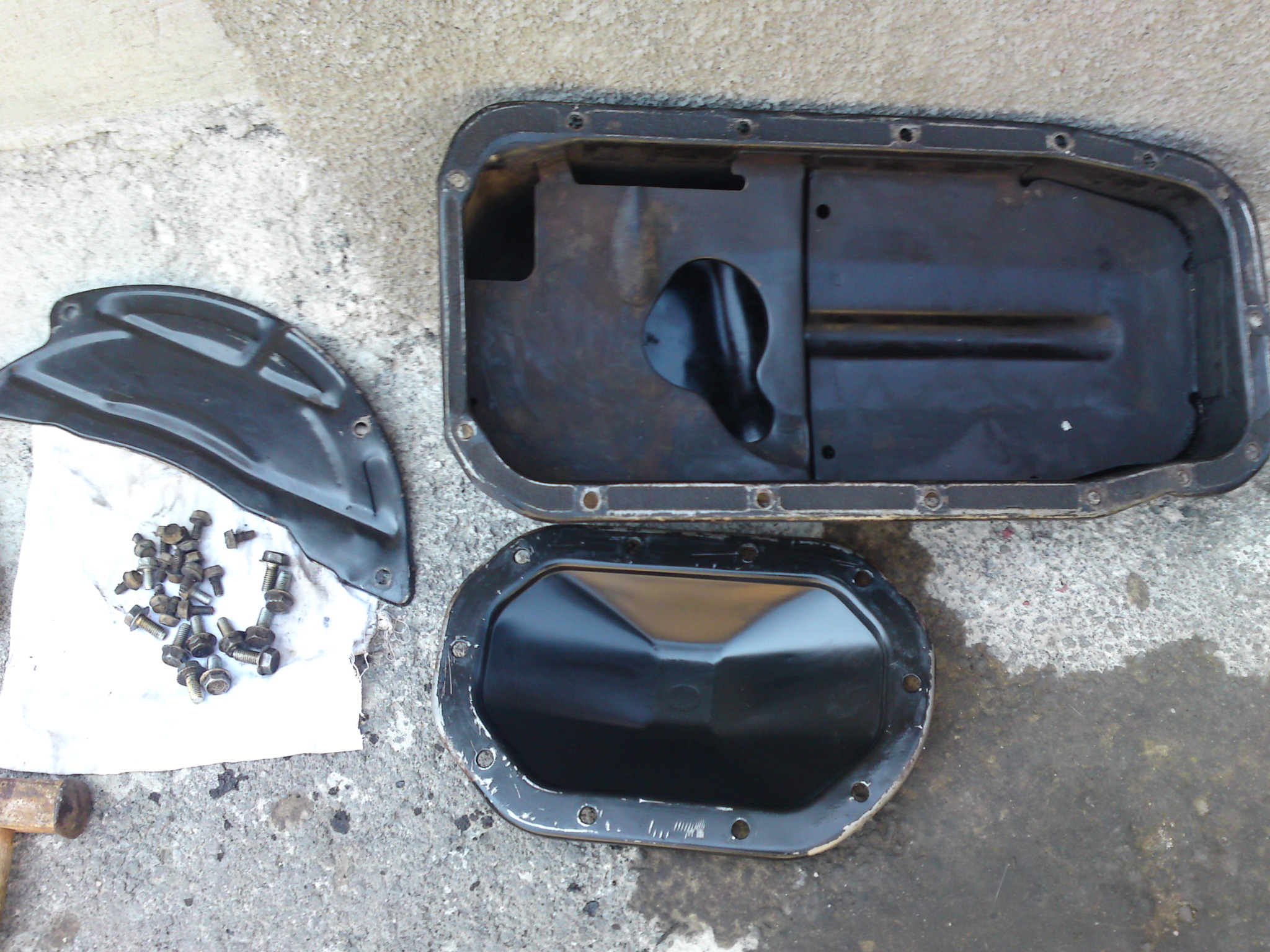

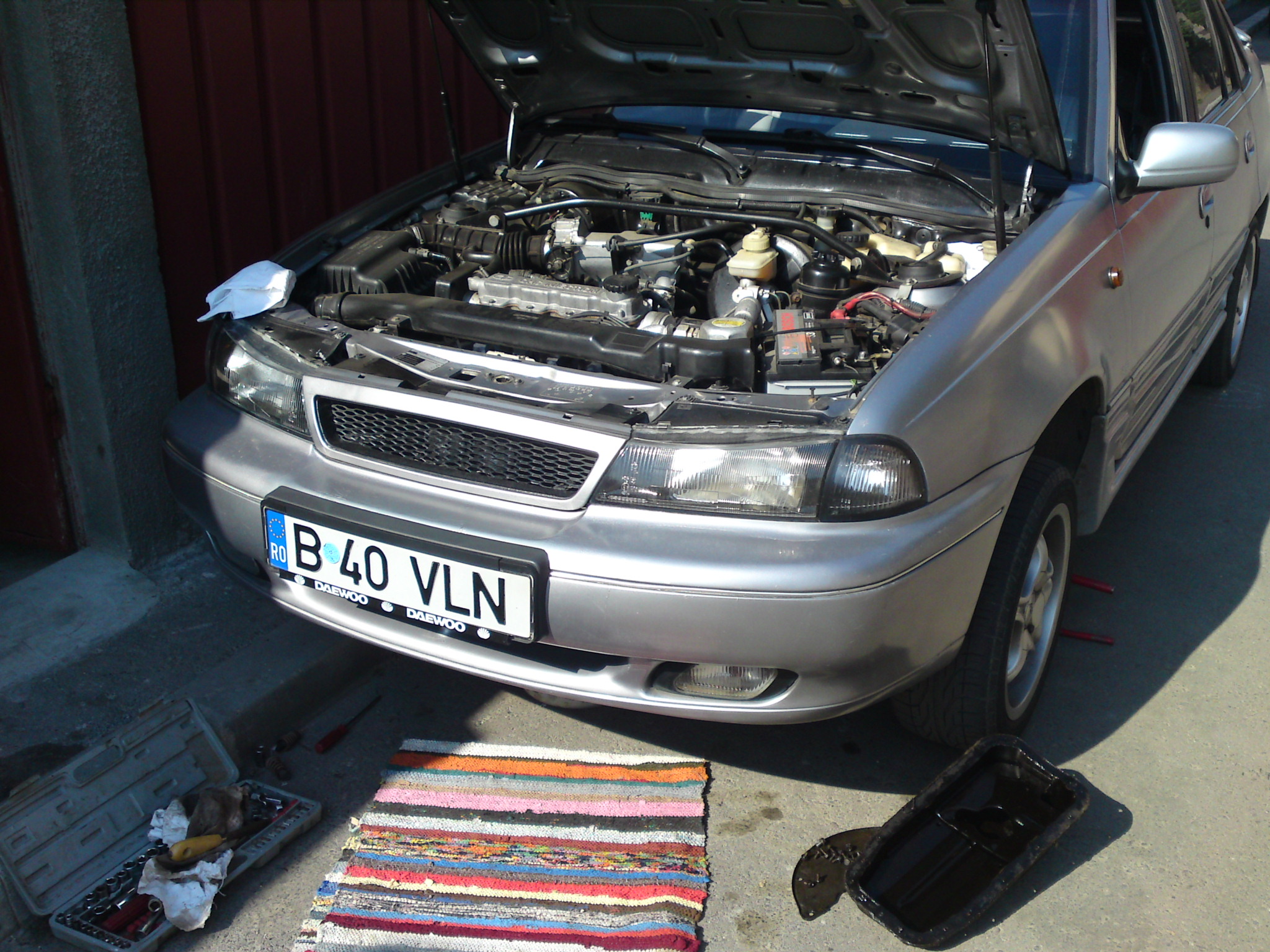

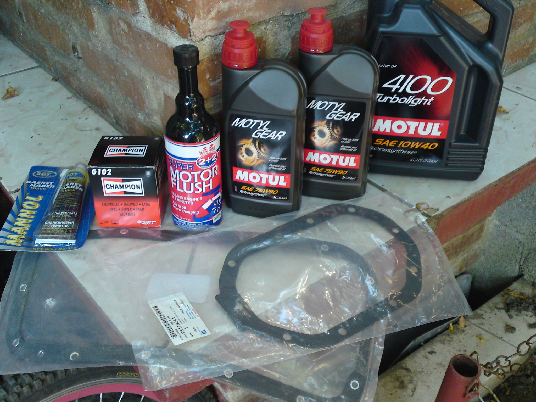

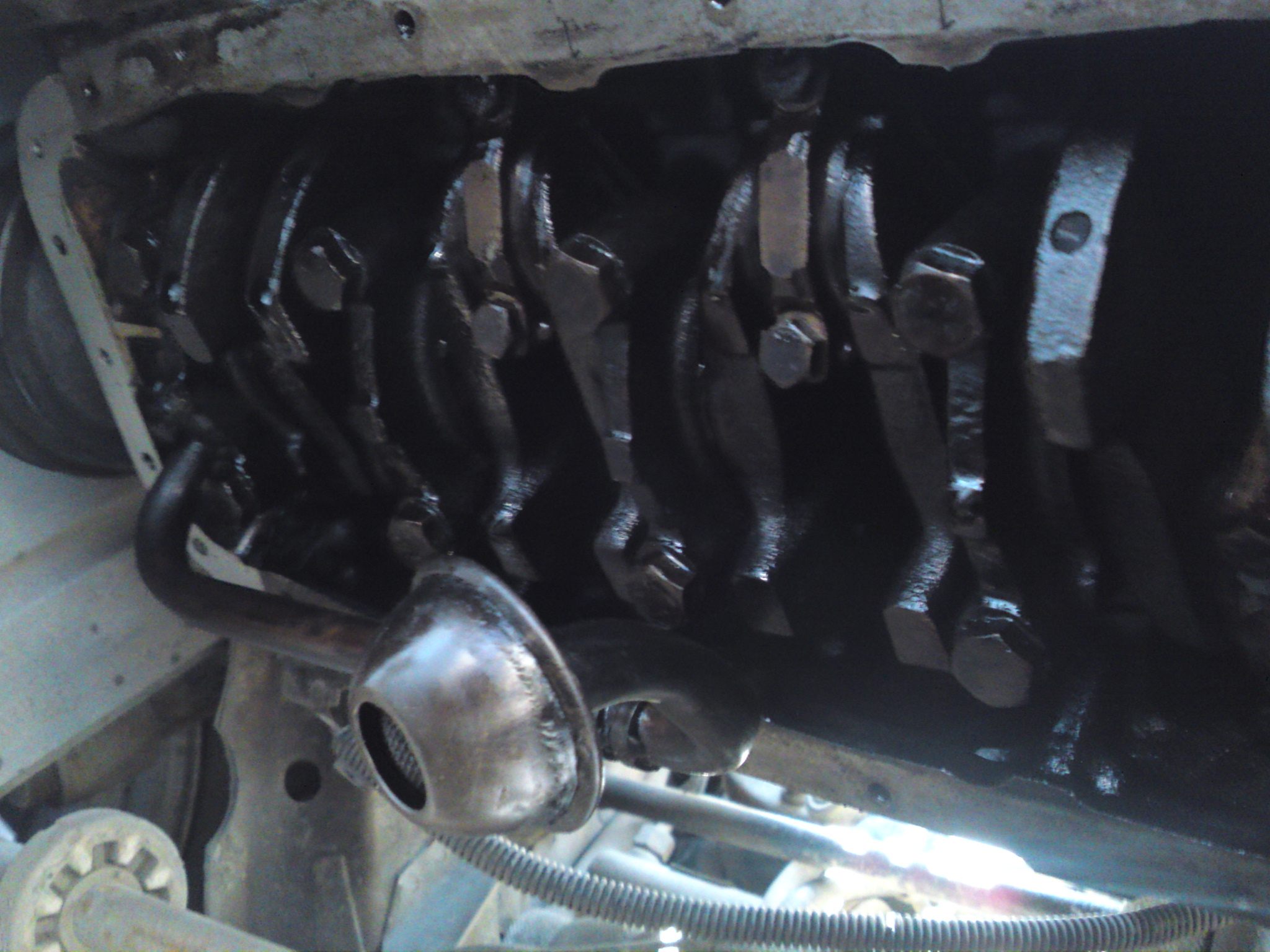

Data baia de ulei jos,curatat,la fel si sorbul pompei,garnitura noua,Gasket,montat.
Am ejaculat rapit si hotarat uleiul Aral.Nu mai pun in viata mea.Cu toate ca avea 1500 km,batea motorul ca draq.Nu ca n-ar batea de fel,insa nu in halul asta.
Locul lui a fost luat de Motul Turbolight Sae 10w-40.Acum motorul rontaie asa cum il stiam eu.

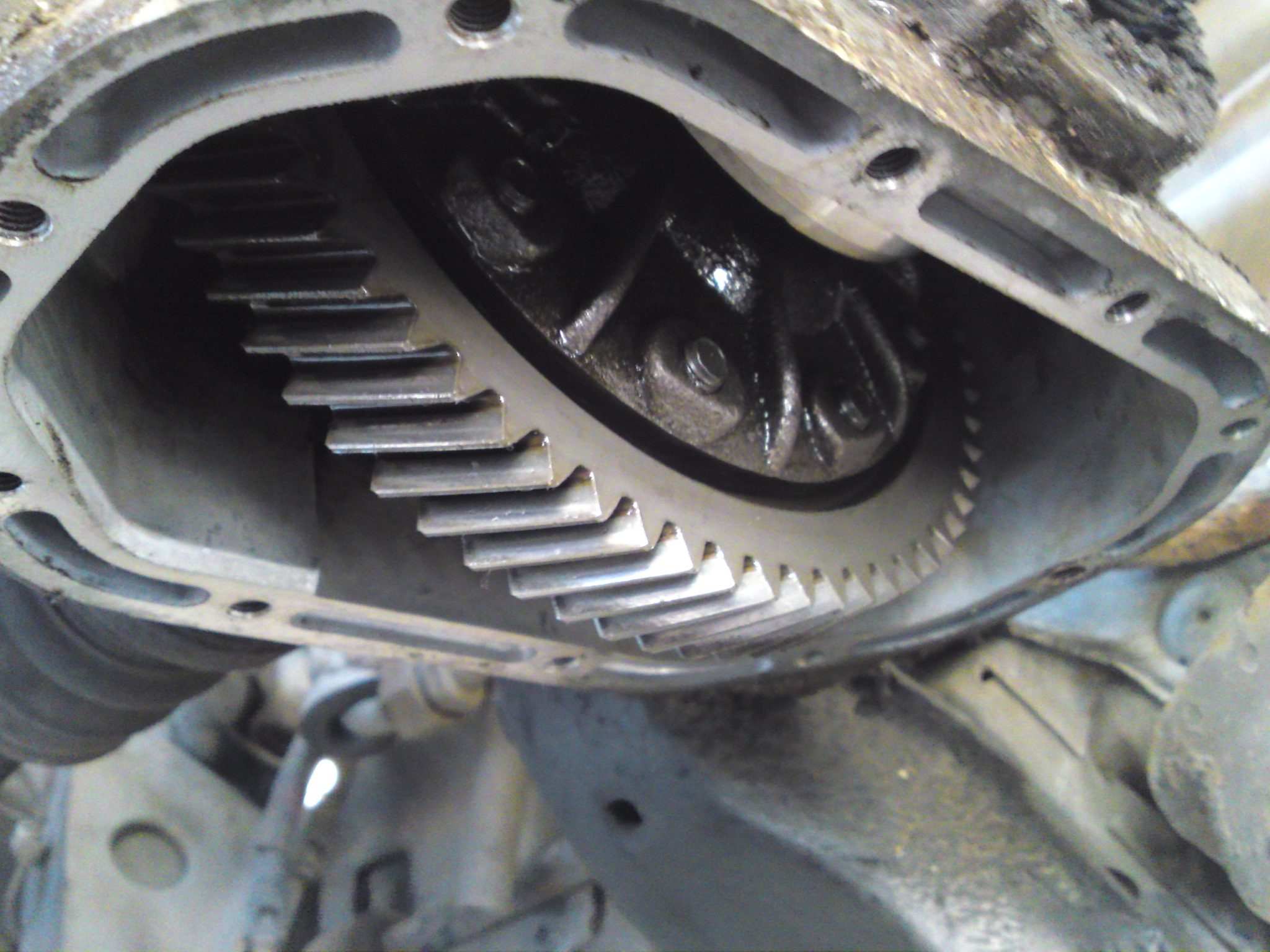

La fel am facut si cu uleiul cutiei.Dat capacul cutiei jos,curatat,garnitura noua,le fel Gasket,montat la loc.Am folosit si aici ulei Motul MotilGear Sae 75W-90.Aici nu e nici o diferenta,intre ce era si uleiul nou.Sau daca e nu e sesizabila.

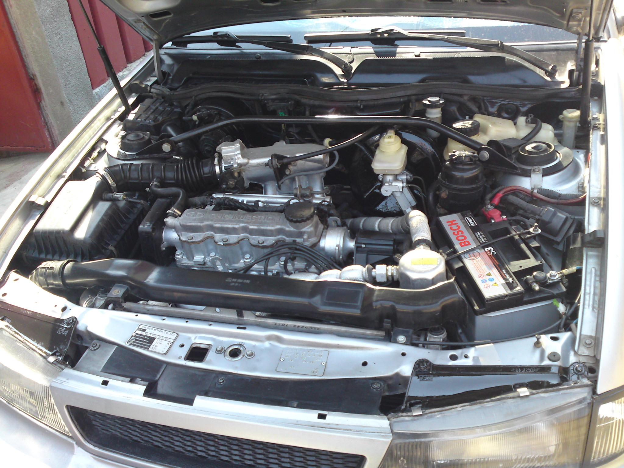

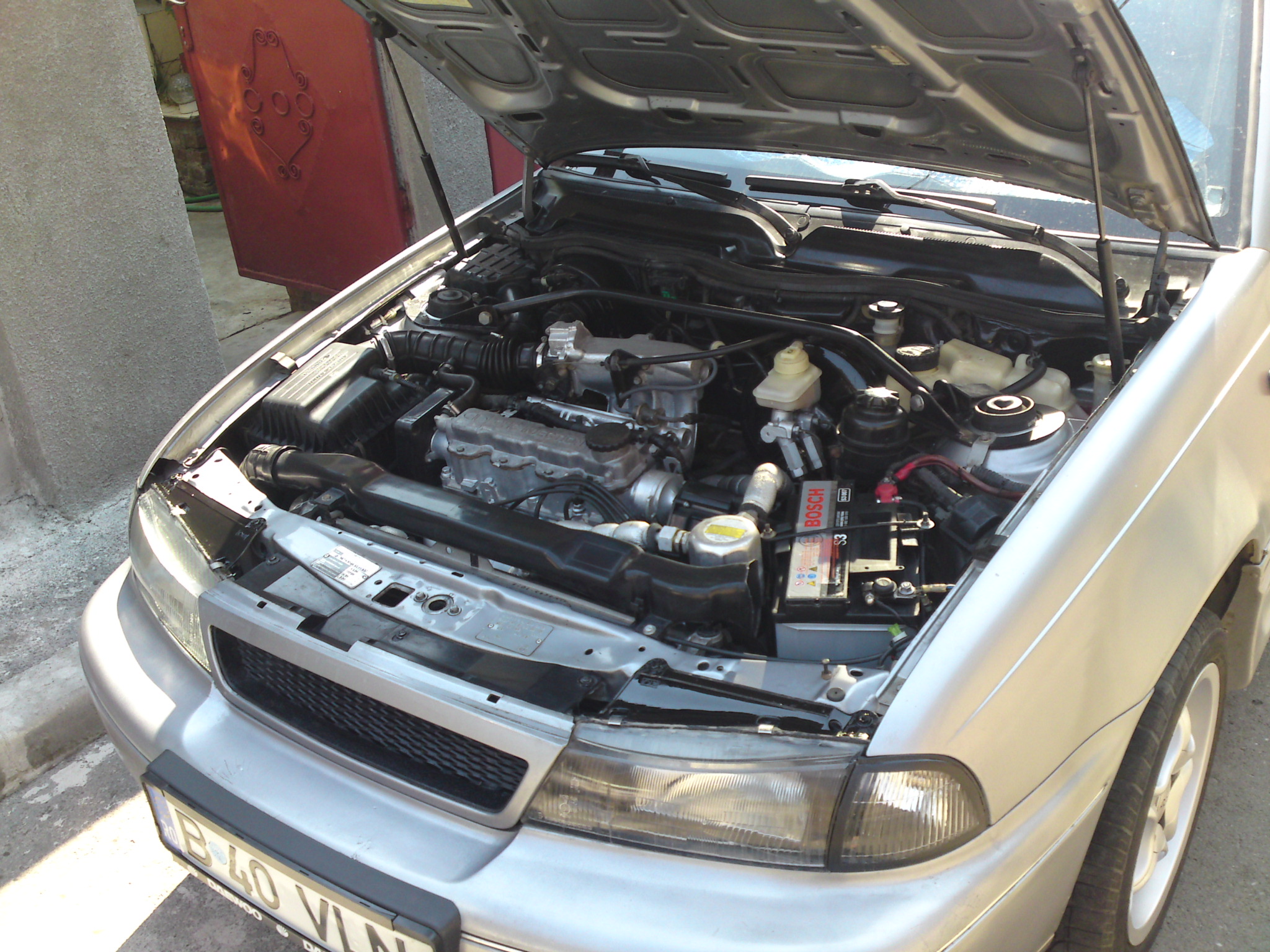

Dupa asta am curatat motorul,defapt sters de praf,e mai tot timpul curat.10000001.gif
Introdus,comform traditiei,ulei in praguri si contra-aripi[oale] spate.De aceatsa data uleiul Aral a fost si el bun de cava.ok.gif
Niscai poze...
Ca,concluzii,motorul are depuneri,nu grav insa are.Baia nu avea mare mizerie in ea,chiar m-am mirat de ce curata am gasit-o.Cutia era impecabila.

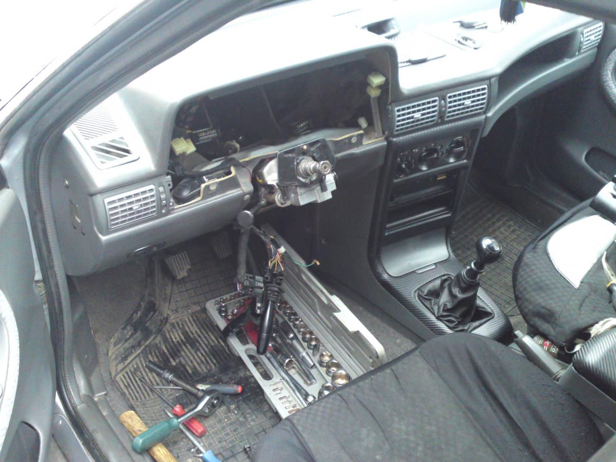

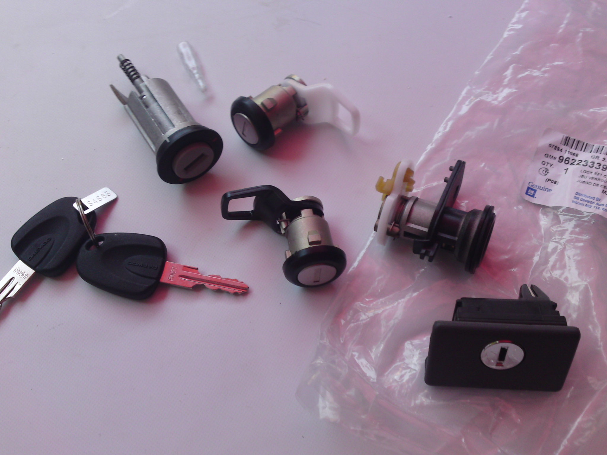

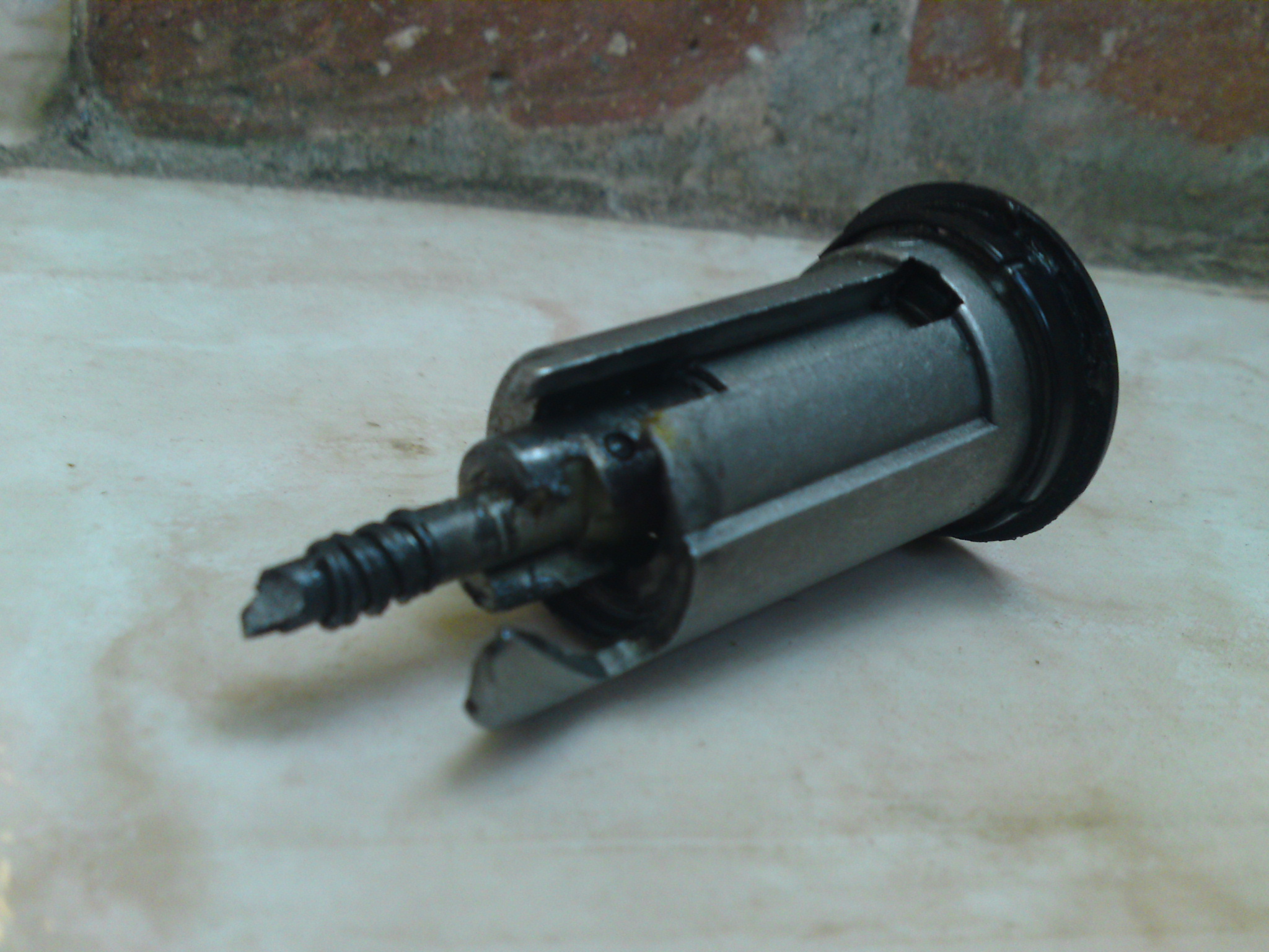

Alta belea.Ajuns seara acasa de la scarbici,parcat,totul ok.Peste 30 min am vrut sa plec si surpriza,contactul mecanic nu functiona.M-am gandit ca e de vina contactul electric.
Demontat si ce sa vezi,tija metalica care actioneaza contactul electric rupta.headbang2.gif
Am pornit-o cu surubelnita pana la urma.
Drept urmare am cumparat si montat un set de iale nou.Cu aceasta ocazia am inlocuit si un actuator dreapta fata,tot facea figuri.
Poze...
Sa stii ca se puteau schimba doar catzeii din contactul tau, si nu era nevoie sa schimbi toate incuietorile. Cred ca mai aveam pe acasa un contact bun...
Iar inlocuirea cateilor nu e f dificila - am facut treaba asta la jumate din incuietori la mine.
Am ales varianta asta deoarece aveam oaresce problema sivu incuietoarea torpedoului.Macar sant noi acum.

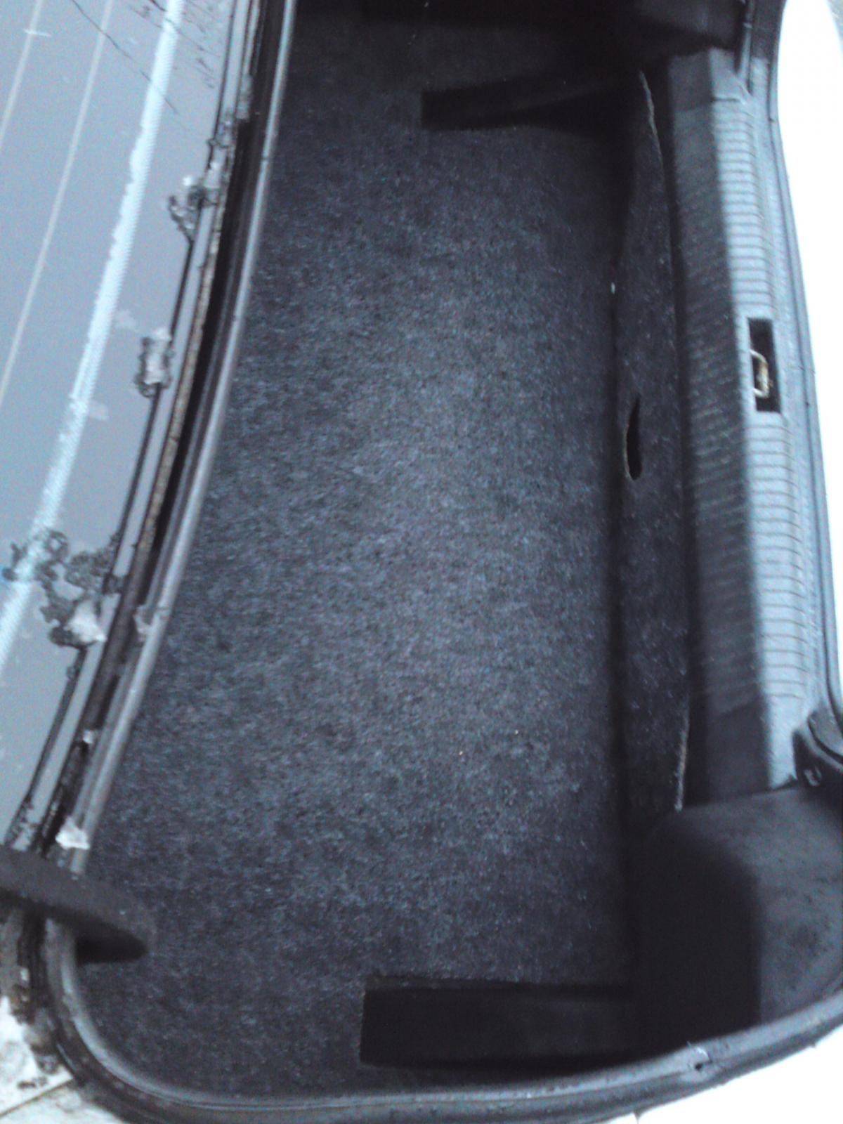

Am imbracat interiorul portbagajului in aluband si am tras un cablu pt a putea deschide si portbagajul manual,in caz de avarie a actuatorului.
Deasemenea am inlocuit si iala portbagajului,singura iala ce nu fusese inlucuita din noul set de iale.
Am si poze insa nu reusesc sa le urca,da o eroare.
Edited by velican_costi
Cablu pentru deschiderea portbagajului aveam si eu in plan sa ii pun. Avand in vedere ca mie nu imi merge oricum deschiderea cu cheia a portbagajului :)
Imi pare mai usor (totodata si corect) sa schimbi butucul.
E corect si ce spui tu - insa butucul spate este destul de prost facut, si bobina se poate strica - un backup e mai sanatos :)
Daca e sa o luam asa, punem trei bobine - trei contacte si mai sigur, punem si trei cabluri.  <img src= )">

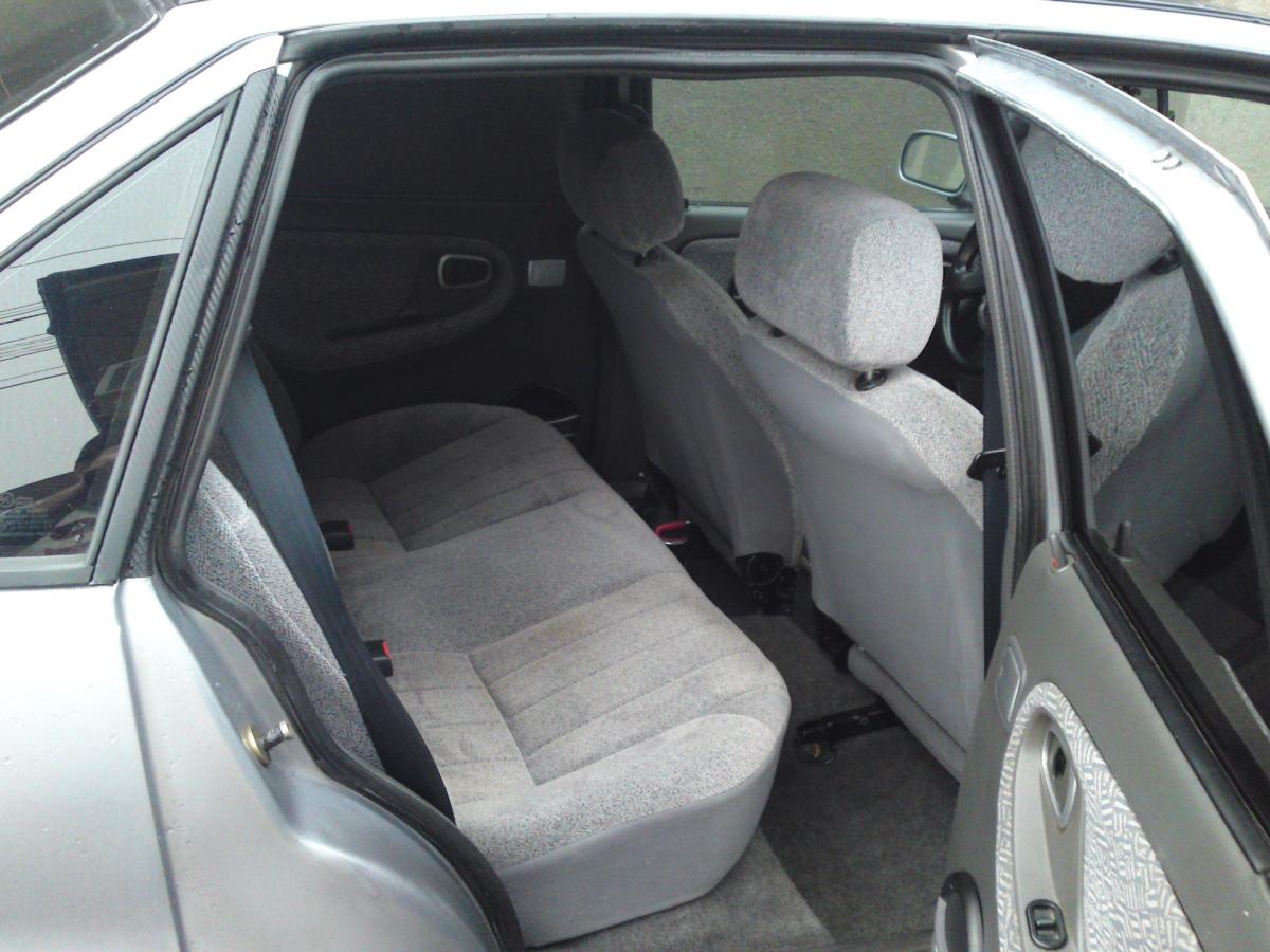

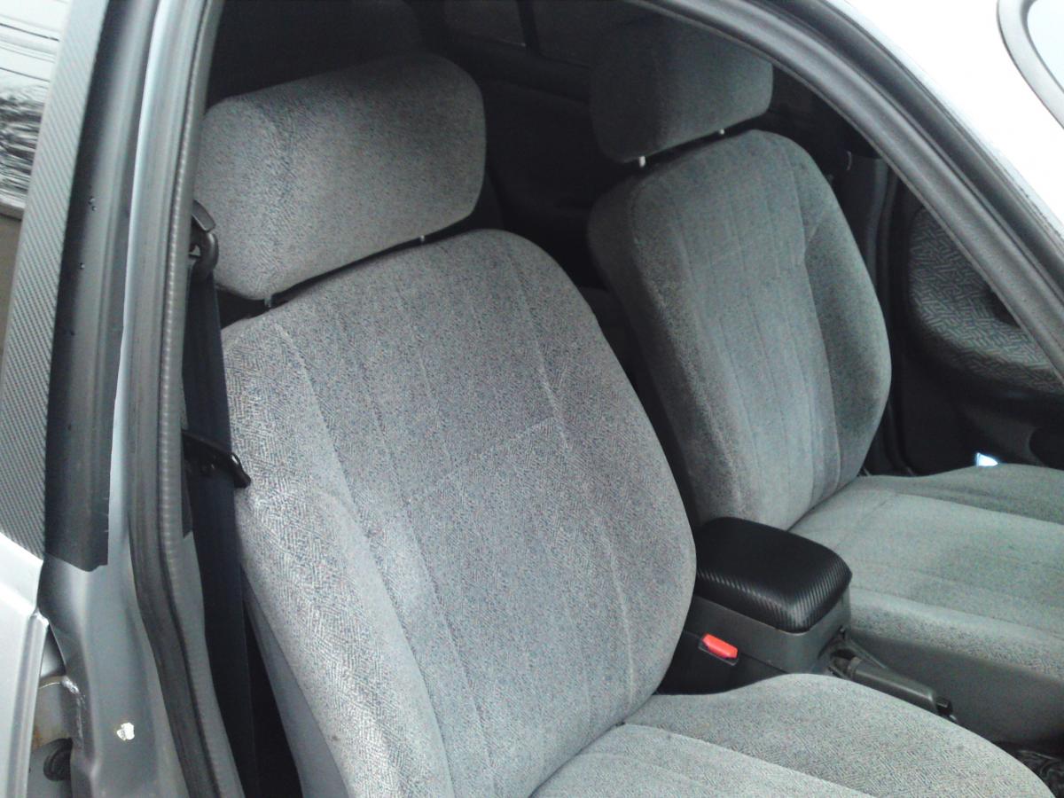

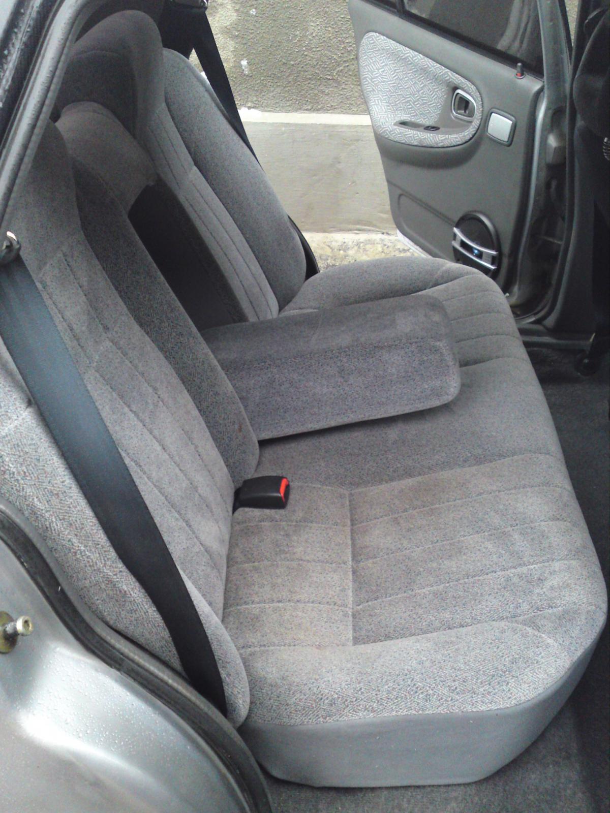

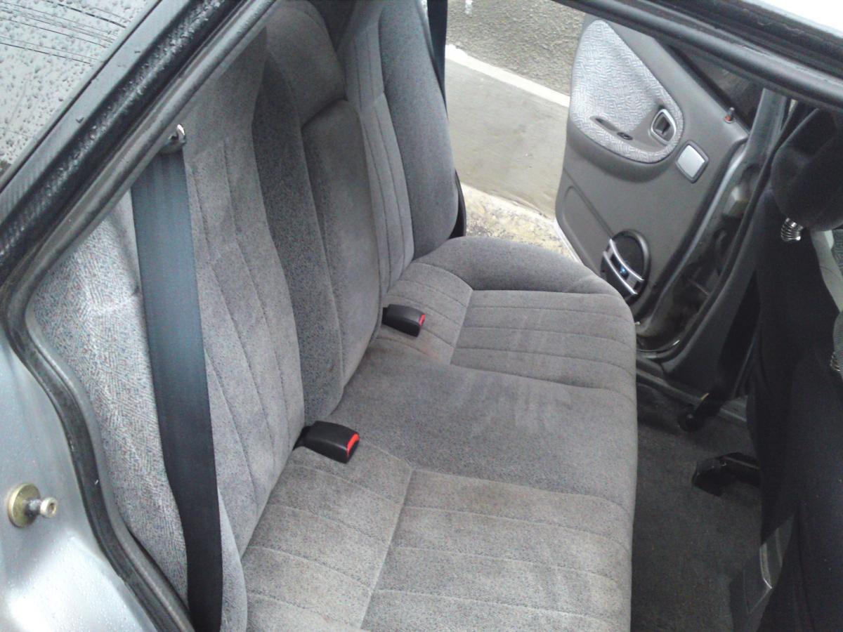

Montat scaune si bancheta cu cotiera de Nexia.
Am montat si coloana volan reglabil pe inaltime,super marfa reglajul volanului.

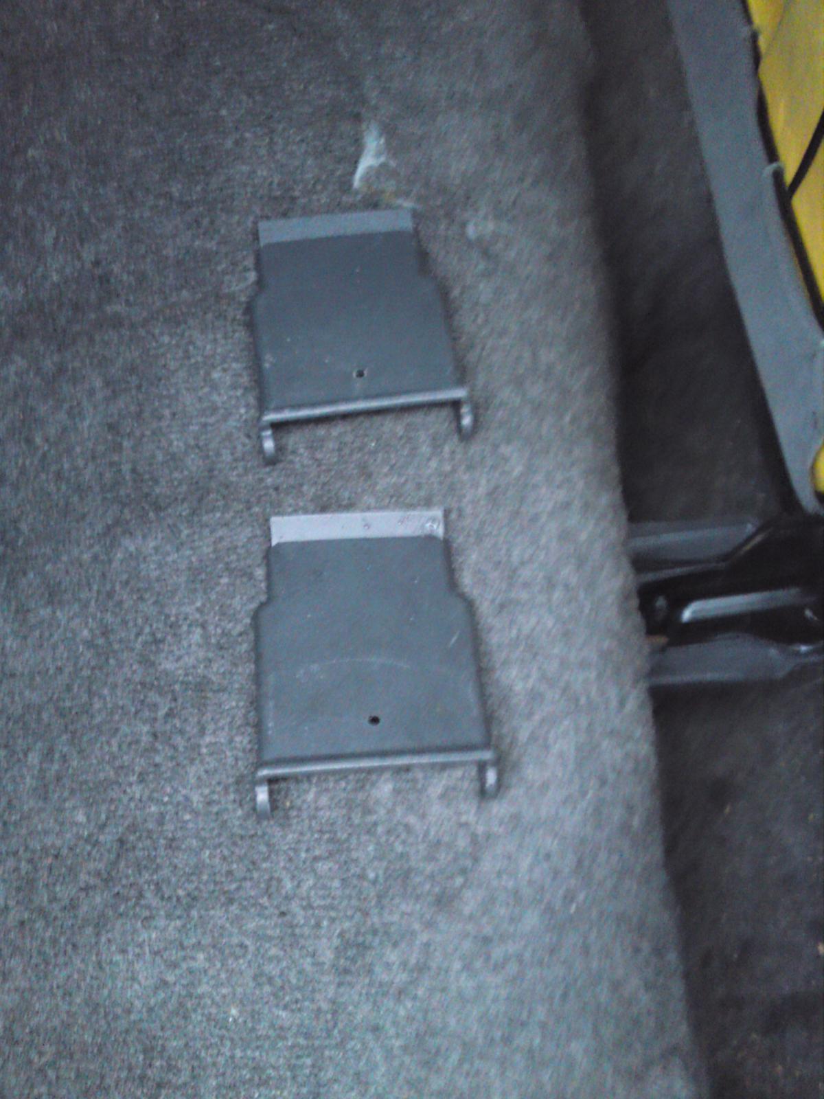

Plus,montat si plasticele lipsa ale masinii si anume cele din portbagaj si balamale bancheta spate.
Ceva poze.
Foarte misto scaunele si bancheta. Materialul pare mai plusat decat cel de pe Nubira. Si coloana de directie arata ca de acolo ;) . Bravos!

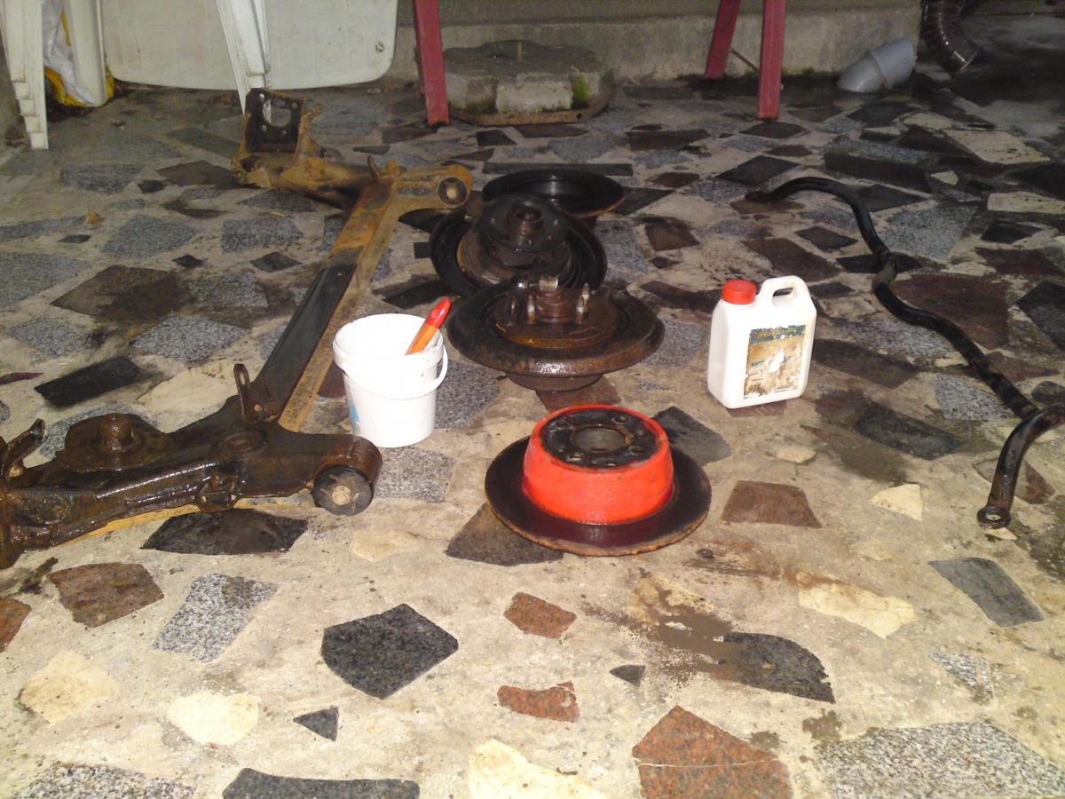

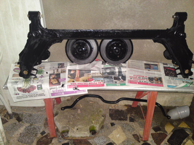

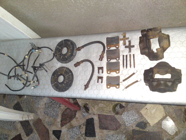

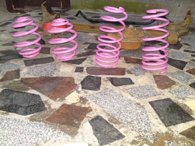

O parte din piesele ce vor urca pe masina la primavara.

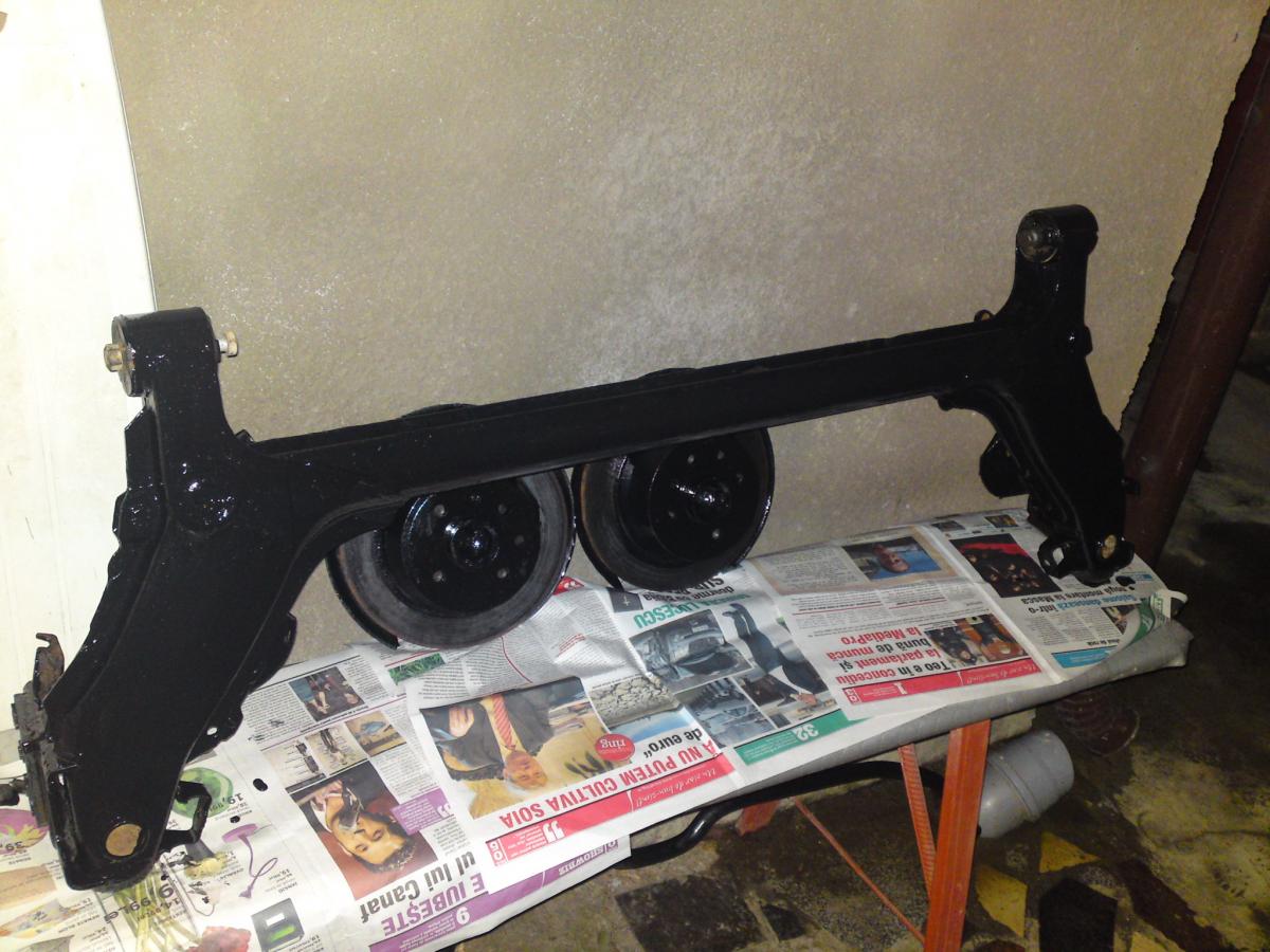

Si anume,arcuri sport,bara torsiune Nexia de 22mm si punte discuri de Astra GSI.
Toate au fost reconditionate,curatare,date cu Feruginol,degresate si vopsite.Pt arcuri am vrut rosu,insa a iesit un mov deschis.Merg si asa.
Puntea a fost vopsita in negru,la fel si etrierii.

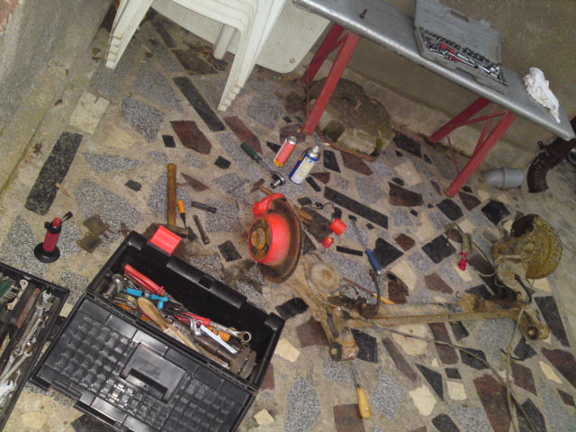

Puntea a fost plina de rugina,de asemenea a avut parte si ea de acest tratament.Ce e ok,sabotii sant ok,placutele sant ok,,discurile nu au buza deloc,rulmentii fara joc,etrierii ok asta dupa ce am inlocuit unul deoarece avea un aerisitor rupt si mai sant nevoit sa inlocuiesc si conducta dreapta-spate.
Mai am de achizitionat etrieri ate Ate,discuri de 256 si sa intaresc amortizoarele spate.
