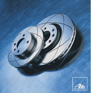

Super treaba! Intotdeauna m-a facinat ideea de a-mi pune si eu discuri pe spate. Ai in plan cum sa rezolvi si cu frana de mana, sau te vei orienta in timpul montajului? Si daca tot vrei sa investesti in discuri de 256 si nu te sperie pretul de vreo 270 RON/bucata poate iei in considerare si asa ceva (cod 524115):
