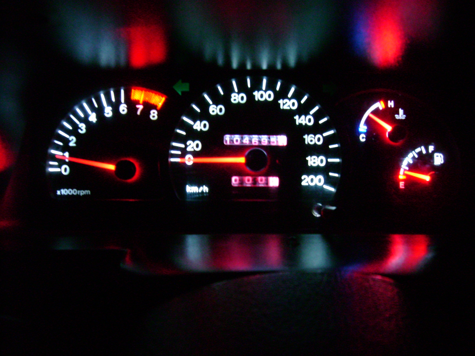

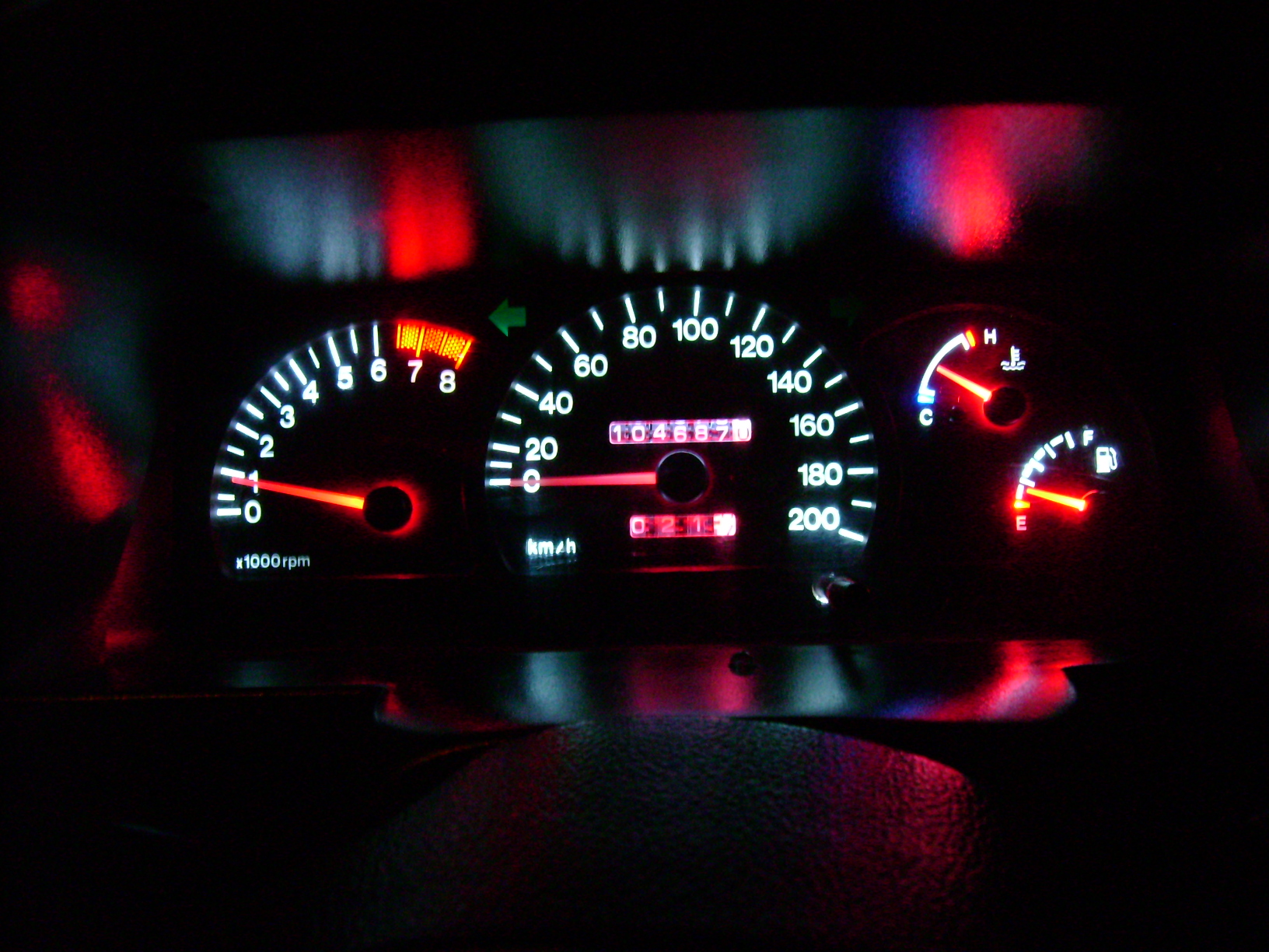

Gata,miam facut damblaua.Am fost azi si am cumparat leduri SMD,rosi,si am montat sub acul indicator al vitezometrului.Credeti-ma ca m-am satura eu de cate ori l-am demontat dar ce sa mai zic de cei din casa cand ma tot vedeau cu bordul in brate.Sper sa nu il mai demontez ceva timp.Aveti si poze pt comparatie.Acum urmeaza si dimmer-ul pt reglajul intensitatii.Vom vedea.
Pt dimmer foloseste LM317 ca sursa de tensiune sau curent variabil:
http://www.datasheet...3/1/LM317.shtml (al 3-lea pdf)
Dar e posibil ca ledurile sa lumineze diferit,in functie de cum sunt legate

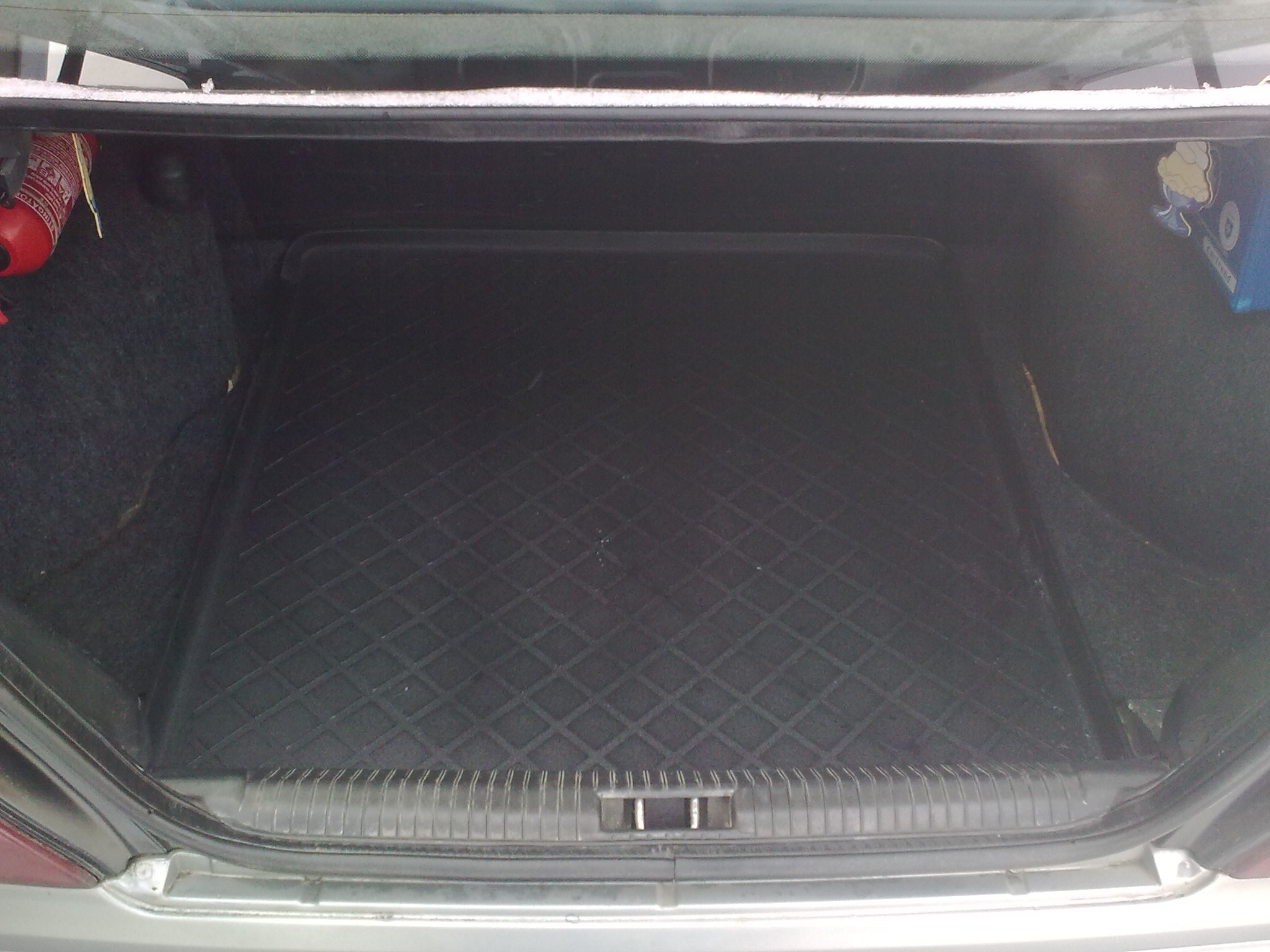

Cielito a primit cadou o tavita portbagaj,dimensiunea 100/90 cm.Ma atot chinuiam sa invelesc mocheta cu ceolofane,cartoane,cand tranportam ceva ce face murdarie si tavita asta e chiar practica.

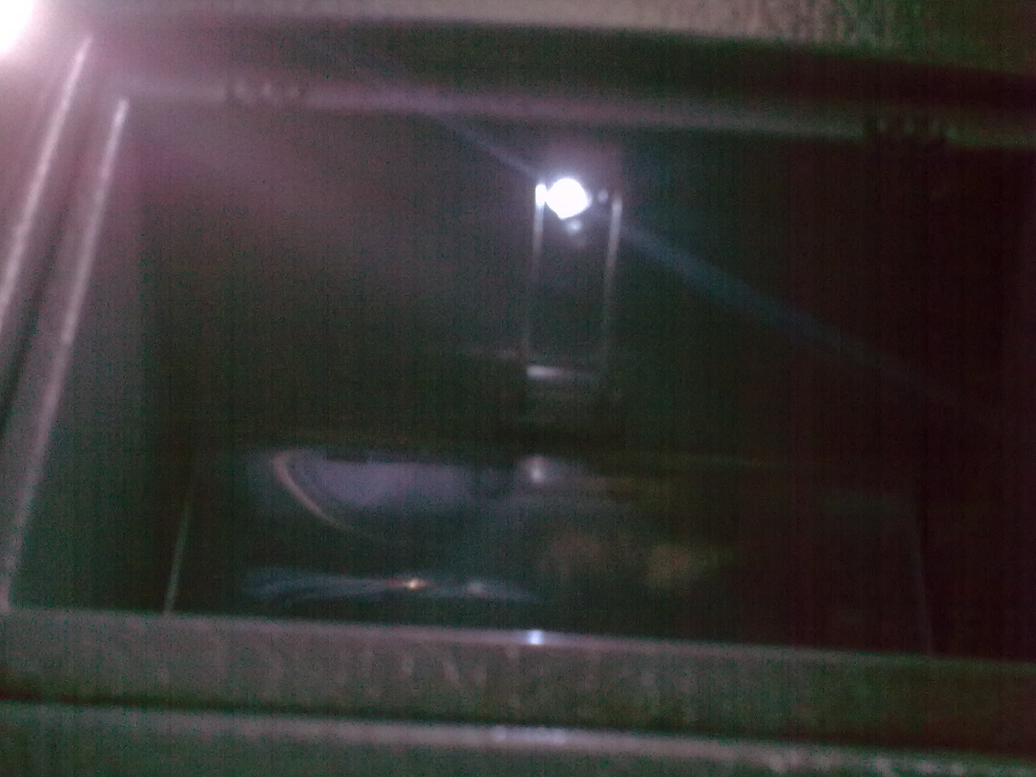

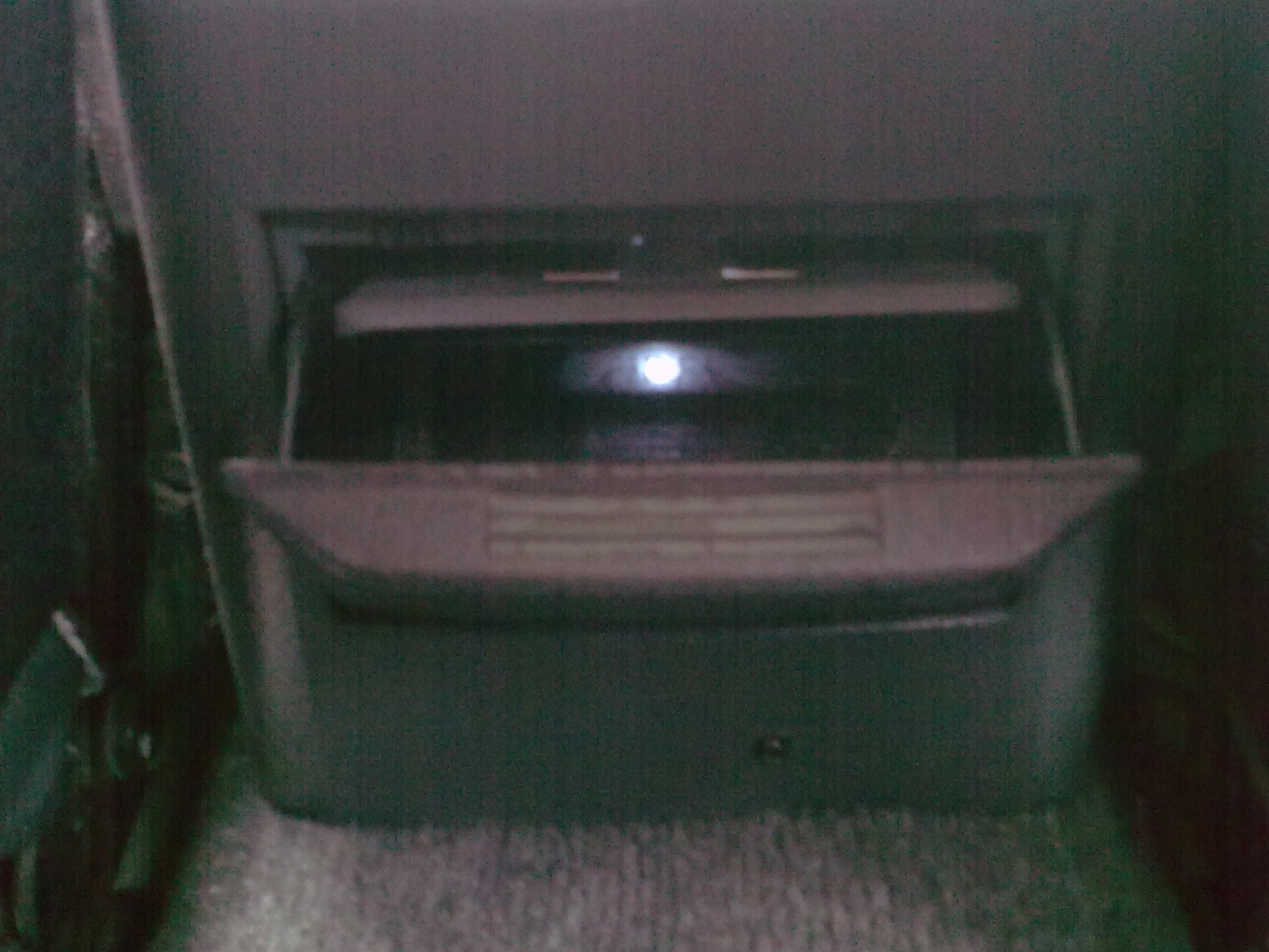

Am reusit sa iluminez si scrumiera cotierei prin montarea unui led alb de 5mm si o rezistenta de 1kohm,alimentat la bricheta.
PS.Faza tare e ca in masina nu se fumeaza,dar deh,piticii mei isi spun cuvintul,vreau sa stu ca e in regula.Postez si poze,promit,acum sant la servici.ok.gif
Asa cum v-am promis postez poze cu tavita portbagajului si cu iluminarea cotierei de espero.ok.gif
ce bine arata "tavita" :thumbl: oare pt a mea gasesc :rolleyes:
Din cate-mi amintesc marimile tavitelor expuse erau 100/90,cum am eu,70/100 si 50/100.Pune mana pe o ruleta si vezi care ti-se potriveste.ok.gif

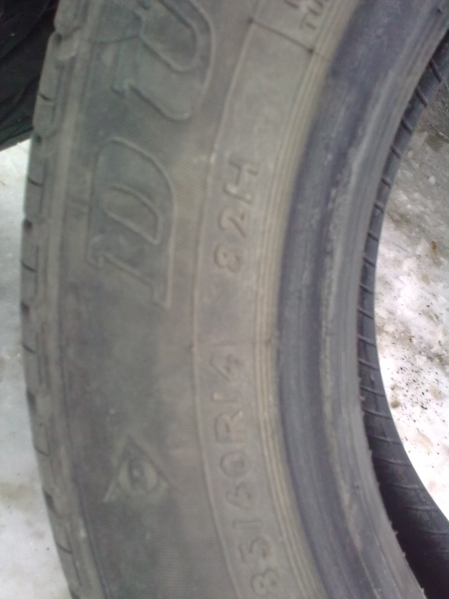

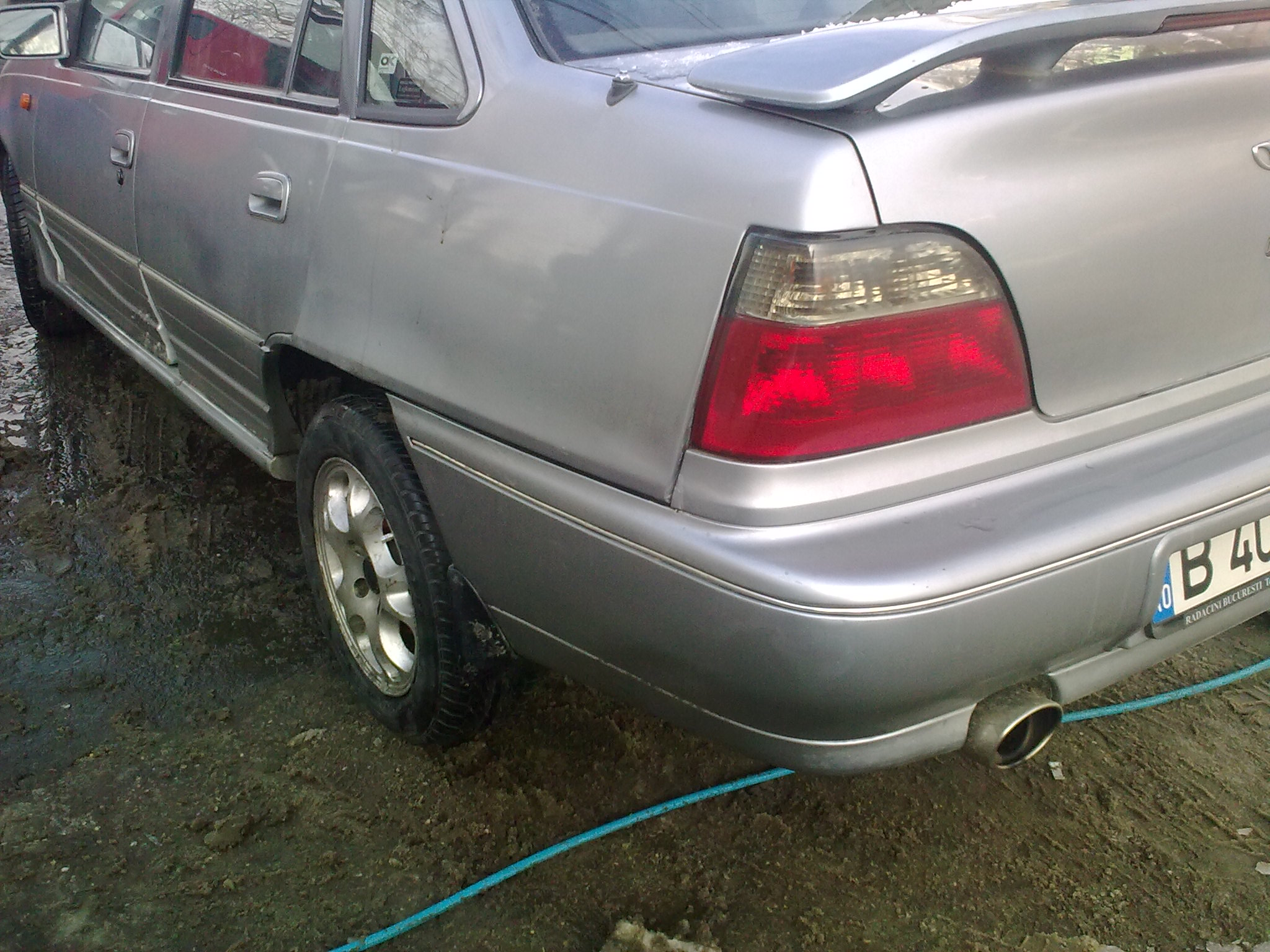

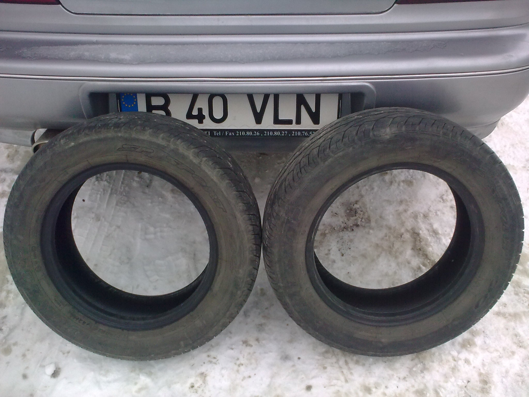

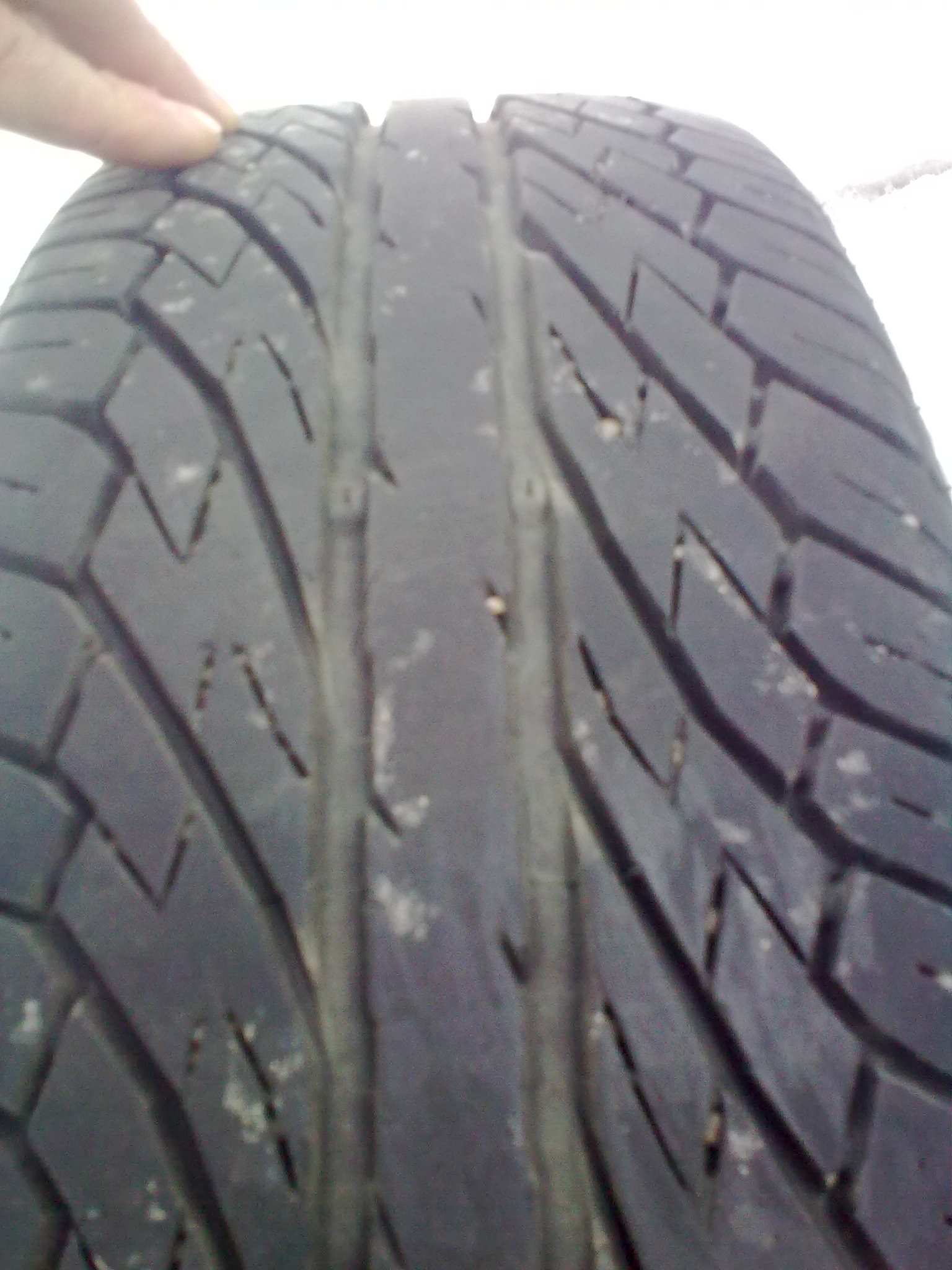

Astazi Cielito a primit pe spate 2 cauciucuri Dunlop SP-Sport 185/60/14.Am sat 2 ore la vulcanizare pt montat,echilibrat,am inghetat ca draq.Foarte multumit de cauciucuri,nu au zgomot de rulare si nici nu trag st-dr.Per- total am facut afacere buna.

Acum iarna le-ai si montat? =)) . Vrei sa te rasucesti mai bine vad eu, stii tu unde :P .
Pai le-am si montat.Am tinut neaparat anvelope cu inaltimea 60.Am jantele mai late si cu masina incarcata mai atingeau in pasajele aripilor spate,mai rar dar imi atingeau.Acum sper sa nu mai atinga.

Alta viata cu gumele astea Dunlop.Nu au deloc zgomot de rulare,super silentioase.

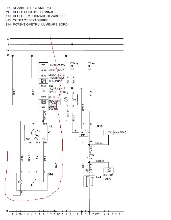

Cautand dezaburirea spate am gasit si schema de la dimmer-ul de lumini bord de Espero
Partea din stanga liniei rosii. In principiu ia de la dezmembrari un releu de iluminare (ar trebui sa fie carcasa albastra)de espero si te ajut sa il pui (facem si un tutorial pentru forum).
Butonul nu e obligatoriu daca nu ai unde sa il montezi, merge orice potentiometru, de ce valoare acum nu stiu dar masuram unul original si vedem.

MS de intentie.Sa vina caldura si o facem noi si pasta,am facut noi si pe draq dar pai asta.ok.gif

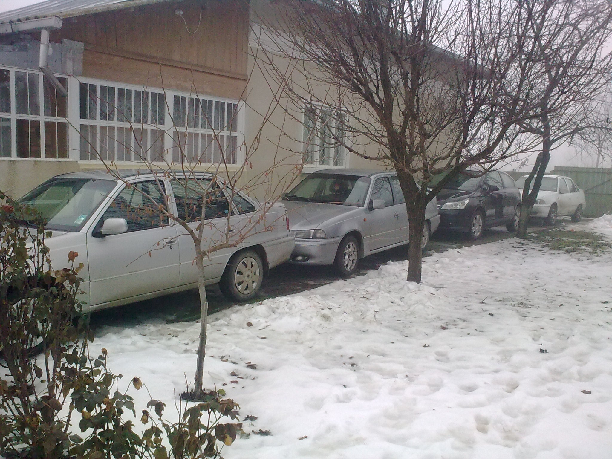

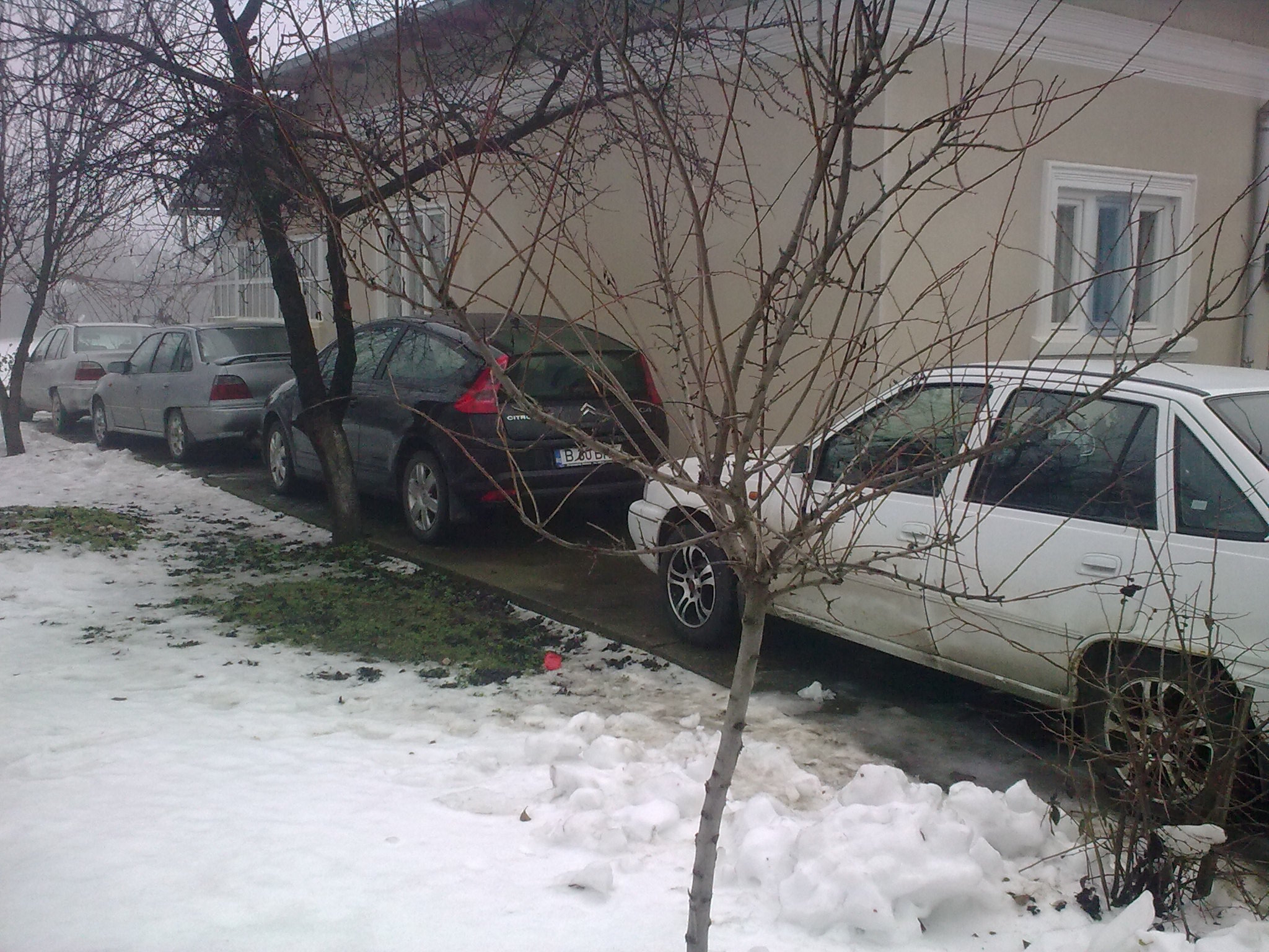

Abea ne-am intors si noi de la patrecere,pa care am tinut-o in zona Lehliu,75 km de Bucuresti.Drumul un calvar si dus si intors,plaoie zapada,multa mizerie,am consumat un rezervor de lichid de solutie spalat parbriz.Am fost 4 familii si 3 dintre ele,inclusiv noi,ghiciti cu ce masini...Cielo bineinteles.
PS1.La multi ani pe 2010 si tot ce va doriti.
PS2 DJ-Dark recunosti jantele,la masina Rodicai?
