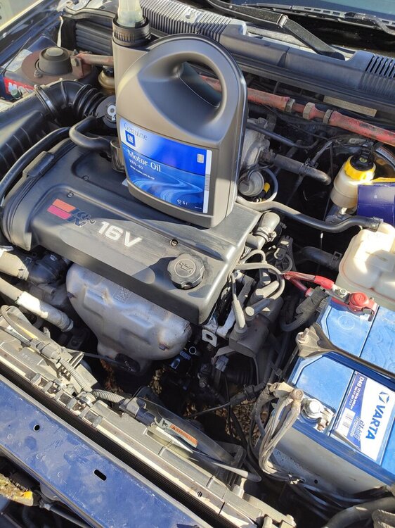

Rafi Posted October 22, 2020 Author Share Posted October 22, 2020 ~116000km banuiesc ca schimburile la timp de ulei, si au spus cuvantul, plus mers cum trebuie cu ea. 1 Link to comment
Viktor Posted October 22, 2020 Share Posted October 22, 2020 2 hours ago, Rafi said: ~116000km banuiesc ca schimburile la timp de ulei, si au spus cuvantul, plus mers cum trebuie cu ea. Pe la 800.000 km la fel o sa arate, adevarat ? 1 Link to comment
Rafi Posted October 22, 2020 Author Share Posted October 22, 2020 da, posibil dupa ce ajunge la reciclat, si se transforma intr un bloc motor V8 hybrid 2 Link to comment
Viktor Posted October 22, 2020 Share Posted October 22, 2020 O juma' de milion de km ii atinge lejer de-l mentii pe linia asta, si asta fara interventii serioase asupra motorului ! Acum, ca mai cade una alta pe linga ii firesc, mai o pompa, mai un alternator ... Link to comment

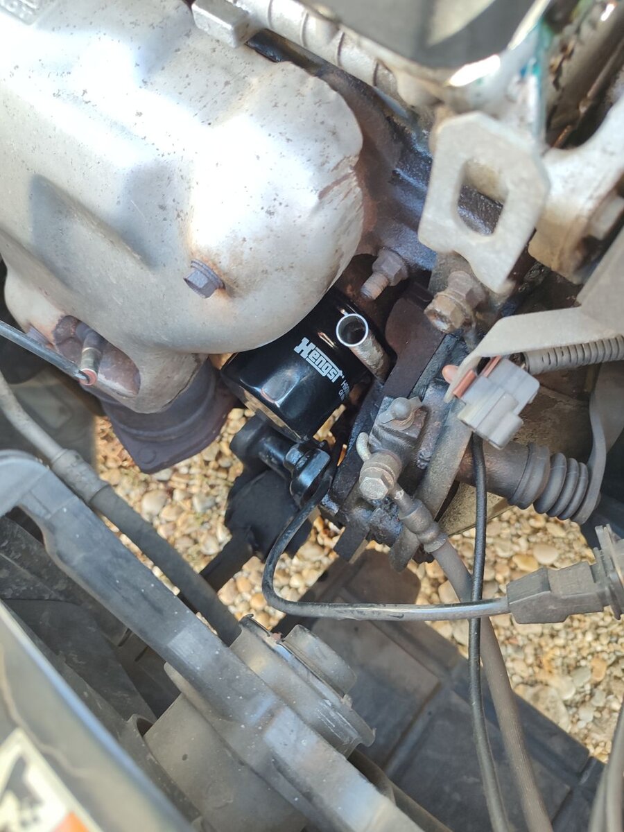

Rafi Posted November 3, 2020 Author Share Posted November 3, 2020 apropo de "o pompa" cred ca trebuie sa ii ofer o curatare sau inlocuire 😄 intre timp, a mai primit ingrijire tipica varstei 😆 2 holes 1 straw😎 , acum 1 an am bagat eu ceva ceara dar nu cum trebuie, anul asta i-am bagat pana in injectoare cred 😄 , plus in usii. rezultatul pute in masina a chimicale :)))) sper sa se duca cat mai repede 🤢 2 3 Link to comment

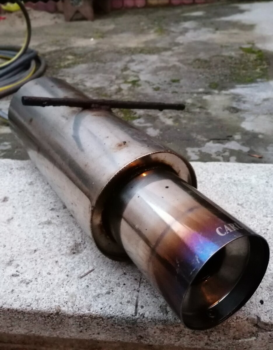

Rafi Posted November 6, 2020 Author Share Posted November 6, 2020 (edited) Dupa 10 ani de utilizare, si de clipe fericite impreuna 🤣 a trebuit sa renunt la finala sport, avand in vedere ca sotia merge mai mult cu ea, as vrea sa nu ramana fara talon 😞 mai ales ca in ultima vreme sau axat foarte mult pe masinile cu modificari. sunt uimit cat de bine a rezistat toba are rugina strict doar de suprafata si aia doar in cateva locuri toba veche a stat la racoare 10 ani, inchisa intr o punga, asa ca pana acum are doar 4 ani de utilizare 😝 deci mai tine lejer dar tot nu ma astampar, voi cauta un tips mai mare putin, sa acopar tot locul ala din bara, ma enerveaza maxim, parca ar fi un pai nu o finala 😄 Edited November 6, 2020 by Rafi 1 1 Link to comment
Dj_Dark Posted November 7, 2020 Share Posted November 7, 2020 Sa vezi cum o sa arate bmw-ul rosu cu pai in loc de tips dublu. Finala aia ma enerveaza si are zilele numarate, nu a iesit ce ma asteptam eu la capitolul sunet. 1 Link to comment

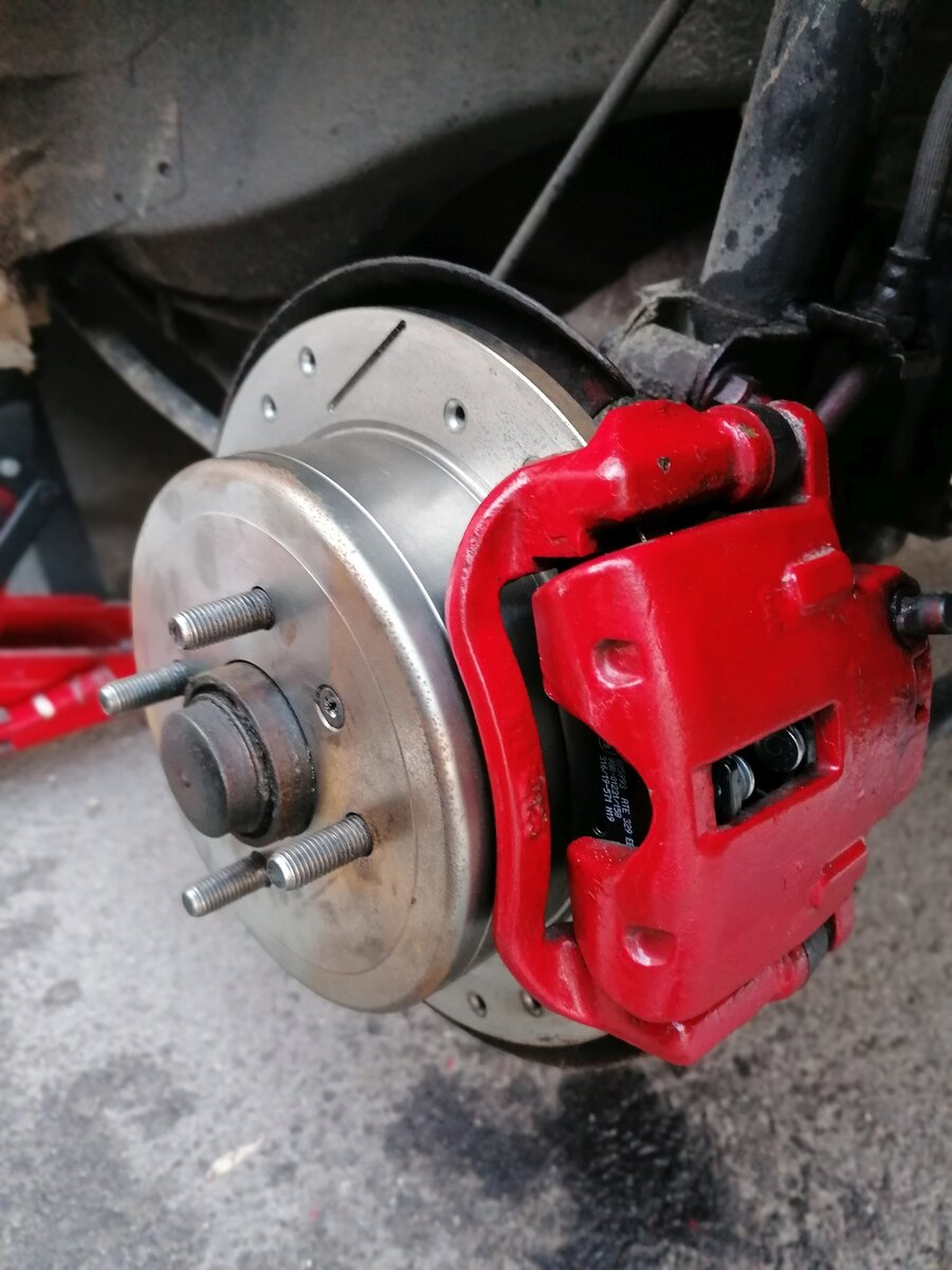

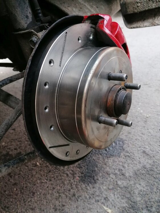

Rafi Posted January 16, 2021 Author Share Posted January 16, 2021 (edited) cu ajutorul unui amic care lucreaza la un magazin de piese auto, am reusit sa intru in posesia unor discurii perforate si striate, fabricate in Italia, nu stiu alte date pe cutie scrie "car performance" pretul a fost decent nu mai mare decat al unui set normal de calitate mai buna, dar oricum pentru frana spate a Nubirei ma indoiesc ca vor fii probleme. le-am imperecheat cu set de placute ate, i-am facut o aerisire mica, si acum astept sa se pasuiasca cum trebuie, am pus doar o franamai violenta de la 60 70, si mi-a placut ce am simtit 😆 dar nu mai mult, incerc sa le acord timp de acomodare, au timp la vara sa isi arate fata. am comandat si un set de anvelope de vara Riken performance, am citit lucruri bune despre ele, acum ramane de vazut, pentru iarna am Riken si chiar imi plac si s-au comportat bine in timp. Edited January 16, 2021 by Rafi 1 Link to comment

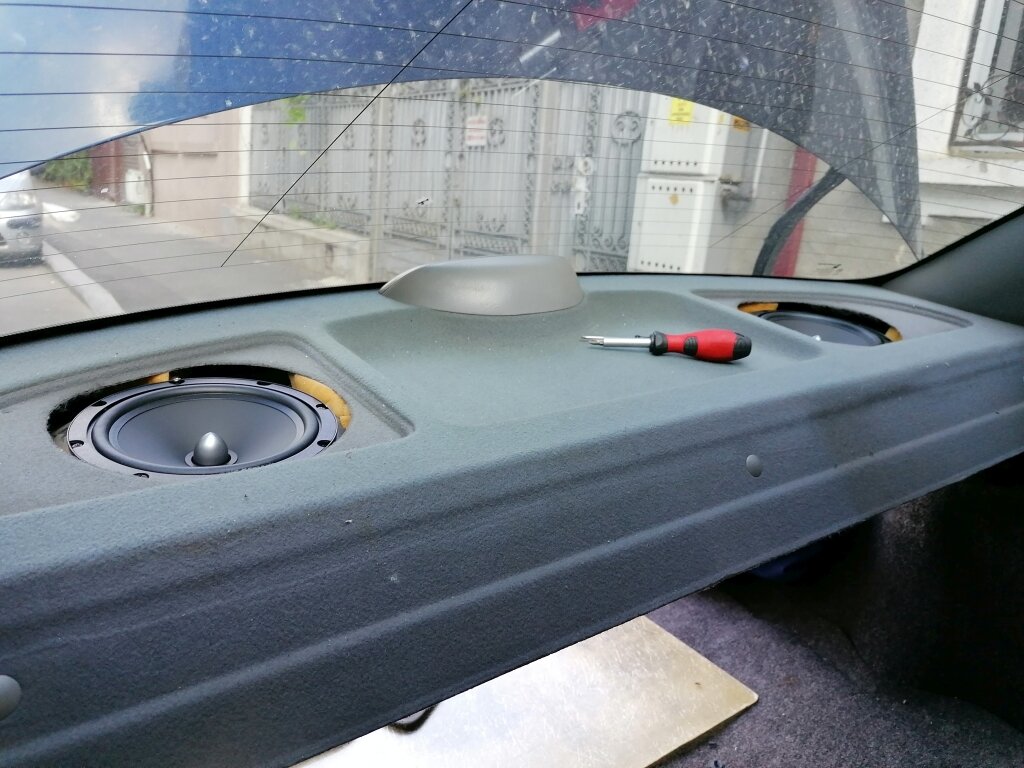

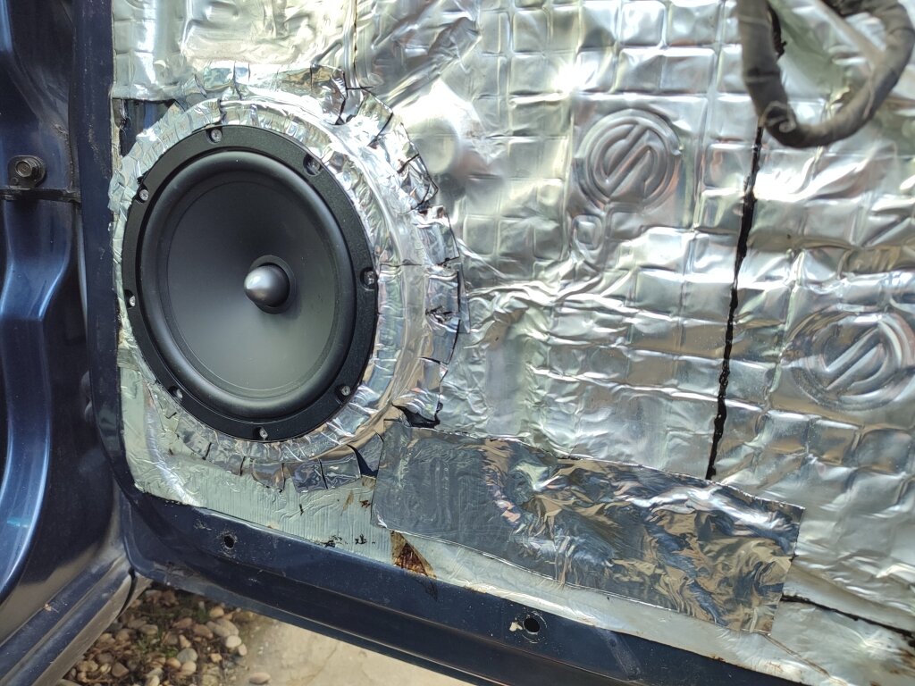

Rafi Posted January 25, 2022 Author Share Posted January 25, 2022 (edited) CRUNCH 2009 2021 RIP 🤣 dupa atatia ani, sute de portbagaje inchise in dusmanie, plus 50grade vara, au cedat, sa dezlipit membrana de pe sasiu, si au inceput sa faca urat, asa ca au fost schimbate cu un set de Focaluri care se aud super ok, acum sa vad cat rezista si astea 😆 in vara urmeaza sa fac si fata, pentru ca au inceput sa dea semne de batranete. in rest benzina si talpa, cat am tinut Skoda pe dreapta a vazut doar jar, mai ales la drum lung, inca mai poate 😁 chiar imi era dor de comportamentul ei de kart la drum lung, am facut pasageri pachet in spate 😆 chiar i-a prins bine pauza Skodei,ca a bagat vreo 600km doar de drum lung si cu turatii, cand m-am intors in oras, era alta masina 😊 Edited January 25, 2022 by Rafi 1 Link to comment
Dj_Dark Posted January 25, 2022 Share Posted January 25, 2022 Pai, alea erau coaxiale, astea pe 2 cai, cu inaltele ce faci, gauresti masina? Fa si tu o poza la montajul complet 😛 Link to comment
Rafi Posted January 26, 2022 Author Share Posted January 26, 2022 (edited) am doar poze before and after, initial am crezut ca o sa fie nevoie de inalte mai multe, la fel ca tine, dar imi place cum se aude asa, oricum daca era nevoie puteam sa pun tweeterele acolo in spate, acum am draci ca a murit boxa pe stang a fata, si ba merge ba nu, banuiesc un fir leonic.. dar na, nu am chef de ea acum 😄 Edited January 27, 2022 by Salex 1 Link to comment

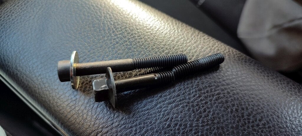

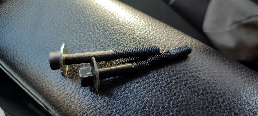

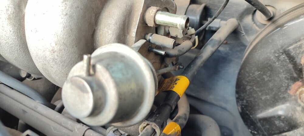

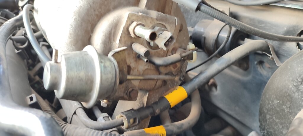

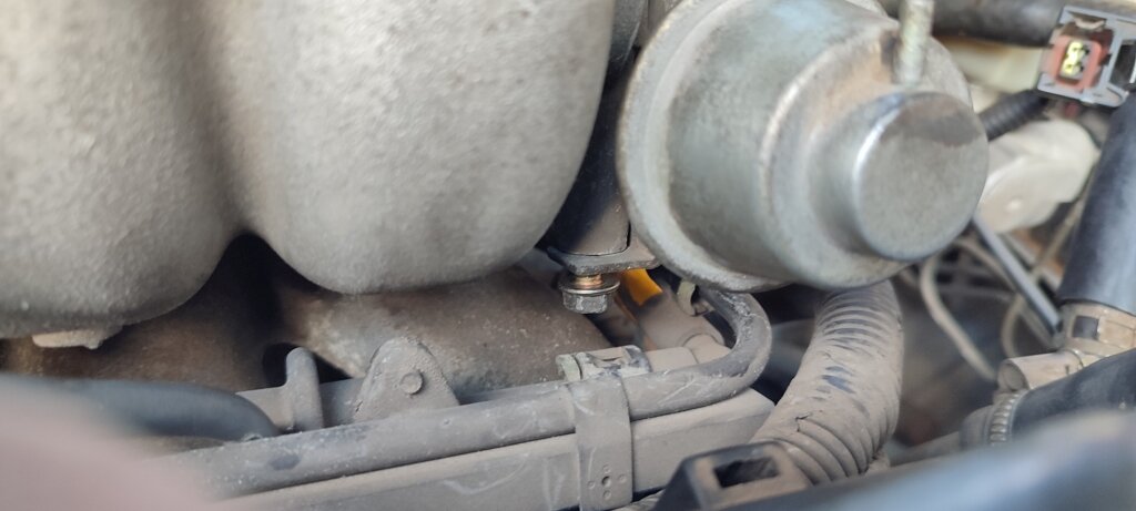

Rafi Posted April 21, 2022 Author Share Posted April 21, 2022 a cedat capsula vacumatica, care actioneaza geometria varabila din admisie, banuiesc ca de la prea mult mers "haotic" culmea la Nubira batranului care este mai veche nu a cedat, dar in fine, am schimbat o, ironic are 2 suruburi, se scot super usor, de bagat cel din poza care este putin scos, mi-a mancat putin nervii, fiind inghesuit bine acolo. 2 Link to comment

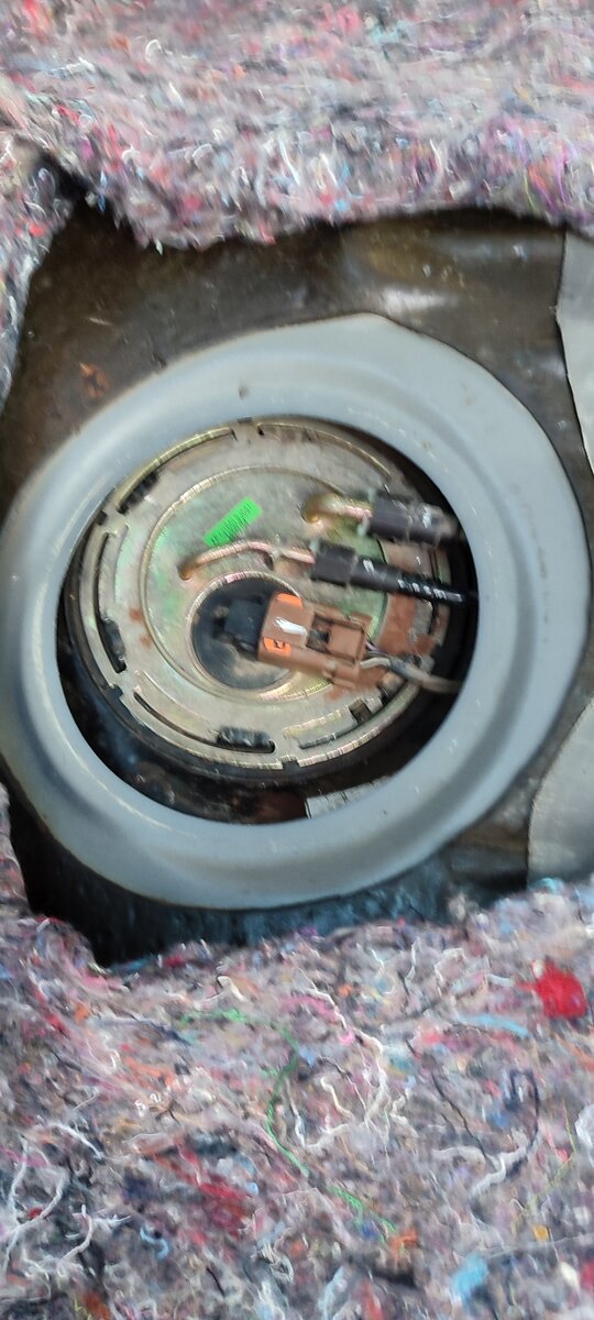

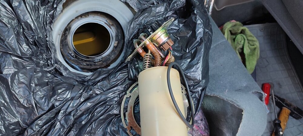

Rafi Posted August 24, 2022 Author Share Posted August 24, 2022 am schimbat pompa de benzina, incepuse sa faca figuri doar vara, pornea la a 2 cheie uneori si la a 3 a, in prima faza imediat dupa ce am schimat o sa auzi o imbunatatire pe parte acustica, atunci cand se amorsa cea veche era usor cam zgomotoasa, asta se amoreaza repede si fara zgomot, deci tind sa cred ca incepuse sa cedeze ceva in cea veche, in fine voi vedea pe parcurs, pana acum nu a mai facut figuri. in rest aduna km, urmeaza in sep sa ii vina randul la schimbul de ulei. 4 Link to comment

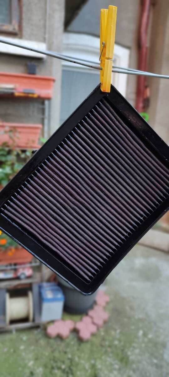

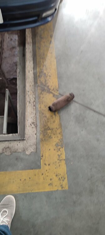

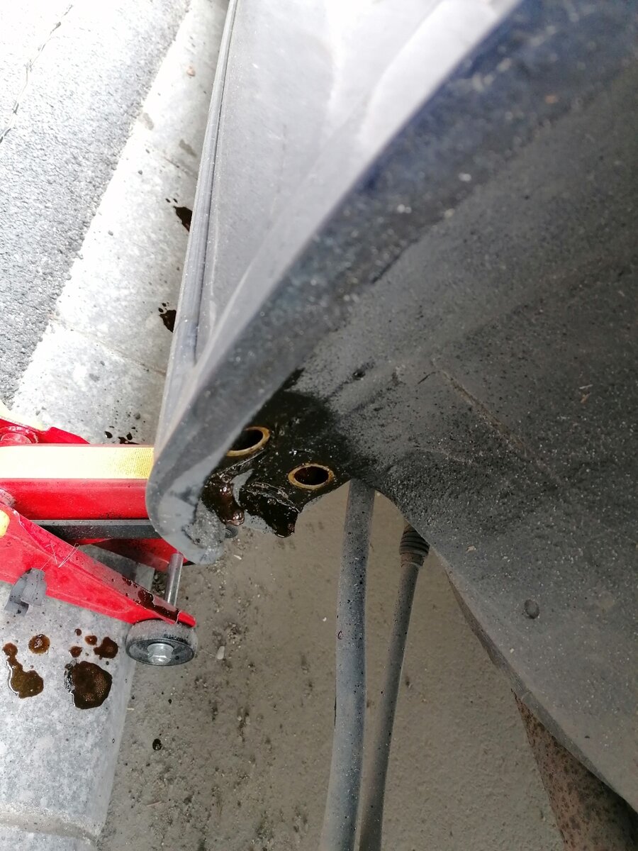

Rafi Posted October 21, 2022 Author Share Posted October 21, 2022 a venit si ziua "reviziei" sa lasat cu mai mult decat un simplu schimb de ulei, am schimbat racordul flexibil, dupa 16 ani a cedat brusc si fara avertisment, la o pornire am auzit o ca rapane, initial am crezut ca este mediana, fiind pe locul 1 la rugina, aparent a fost invers, ba chiar am fost sfatuit de mecanicul unde am sudat racordul sa nu schimb mediana ca are doar rugina la straturile de afara, sa o las pana se aude, asa o sa si fac, mai ales ca in comert gasesc doar tobe de unica folosinta, dintr un metal de tot rasu. vestita garnitura de la capac, a implinit 2 ani, la demontare am scos-o ca pe o bucata de lemn, nu stiu din ce le fac astia dar oricum nu din ce trebuie, in fine am pus alta de data asta de la FAI... incerc 🤷♂️ am combinat-o cu un silicon de etansare mai special, care nu se usuca ramane ca o gelatina, din ce am citit parerile sunt impartite,cum ca ar trebuie folosit doar la imbinari cu tolerante mai mici...dar in fine, nu tine dau jos si pun alta garnitura😆 pana acum nu da semne de scurgere. am avut si un "mic" incident la demontarea suruburilor de la capac unul din suruburi sa rupt, bine ca nu in chiuloasa, banuiesc ca acum 2 ani am exagerat putin cu stransu ☺️ mereu zic sa adaug o dinamometrica la colectia de scule....am avut noroc de data asta, partea proasta ca nu gasesc originale noi, dar am rezolvat o, am gasit un magazin axat doar pe suruburi mi-au gasit ceva cu duritate chiar mai mare, pas identic, doar ca este cap imbus si nu are palaria aia din turnare..dar sa rezolvat elegant si cat se poate de OE ca sa citez pe cineva 🤣 K&N la uscat 🤣 partea buna cand ai filtru de aer lavabil. 3 1 Link to comment
Dj_Dark Posted October 25, 2022 Share Posted October 25, 2022 Filtrul ala la uscat e priceless 😄 2 Link to comment

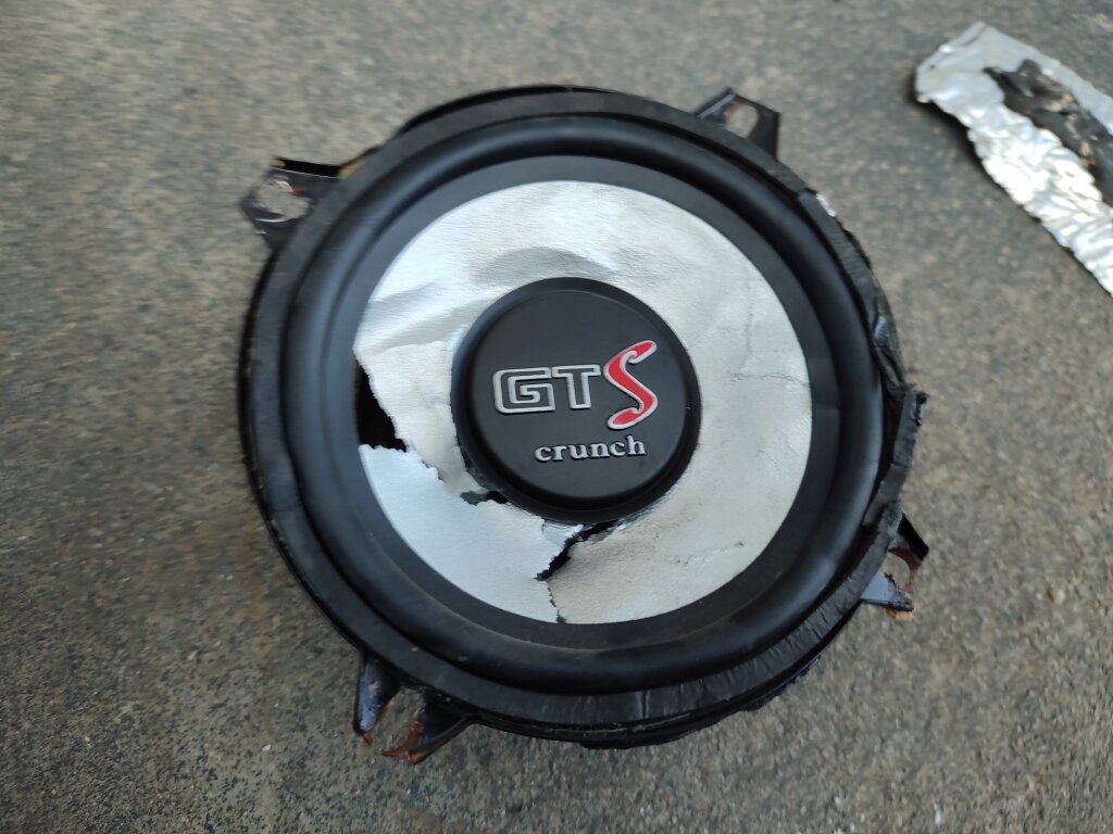

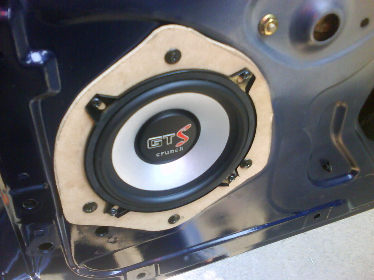

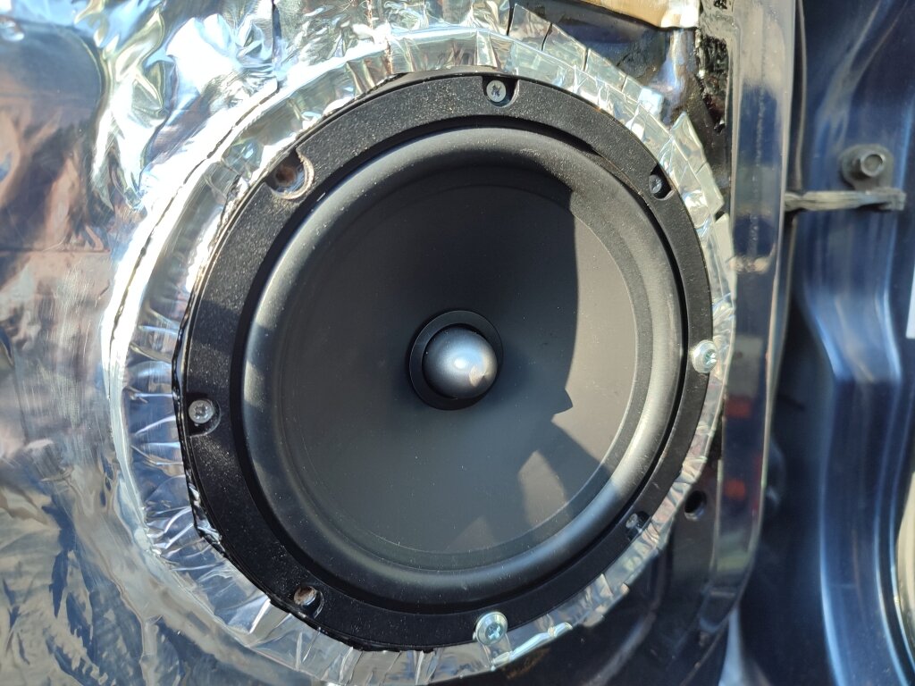

Rafi Posted February 1, 2023 Author Share Posted February 1, 2023 (edited) CRUNCH 2009 2023 RIP in cele din urma au decedat si difuzoarele pe fata, asa ca am trecut la ceva mai mare, 16,5cm tot FOCAL ca cele de pe spate, cu ceva adaptari cei drept, plus un set de inele adaptoare, vechile difuzoare au rezistat eroic, dar de ceva vreme cel de pe stanga facea zgomote ciudate din cand in cand, iar cel de pe dreapta culmea care eram 100% sigur ca inca este ok, l-am gasit complet blocat, sunt surprins ca inca functiona si se auzea, dar in fine, acum sunetul este foarte placut si echilibrat, iar micul meu copilot(fimiu) este tare fericit acum ca pot sa dau muzica tare tare sa ii vibreze scaunelul 😄 ps: in prima poza nu lipsesc suruburi doar ca acolo mi-am adus aminte sa fac poza 😄 si eram cu 2 suruburi lipsa si 2 provizorii Edited February 1, 2023 by Rafi 2 Link to comment
ches Posted February 3, 2023 Share Posted February 3, 2023 Chiar ca GTS Crunch, a facut "crunch" membrana 😄 . Sa le stapanesti sanatos pe astea noi si sa te tina mai mult! 👍 1 Link to comment

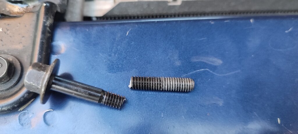

Rafi Posted November 15, 2023 Author Share Posted November 15, 2023 (edited) batranica se tine bine, anul asta a fost folosita iar in regim ridesharing, ba de mine ba de sotie, a fost si in Grecia cu un amic care a ramas fara masina cu 1 sapt inainte de Co... dar rezista...mai cade cate un surub @mirceajo @AndreiCiprian stiu 🤣 ma intrebam de ce se misca pedala de frana cu tot cu peretele de foc de cateva zile, si cu ceva vreme gasisem un surub pe covoras de la sofer... dar cum tot timpul mesteresc nu parea dubios :)) pana intr o zi cand la o mica inspectie Mircea zice e de la frana, nu imi explic cum sa desurubat...dar fie a fost amuzant. revizia pe anul asta a fost facuta, plus un schimb de lichid de frana, si garnituri la etrierii din fata, numai ramane decat sa ii fac un schimb de garnituri la pompa de frana care da semne de uzura, adica frana am dar daca stau cu piciorul in pedala se duce usor usor la podea, in principiu o sa schimb garniturile de la cilindru principal si zic eu ca o sa fie bine. Edited November 15, 2023 by Rafi 3 Link to comment

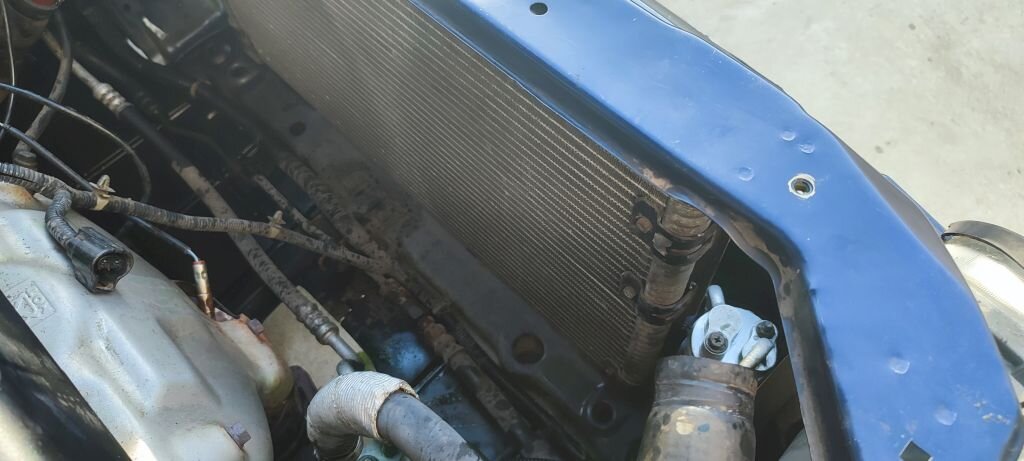

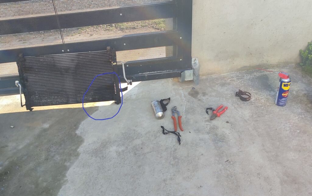

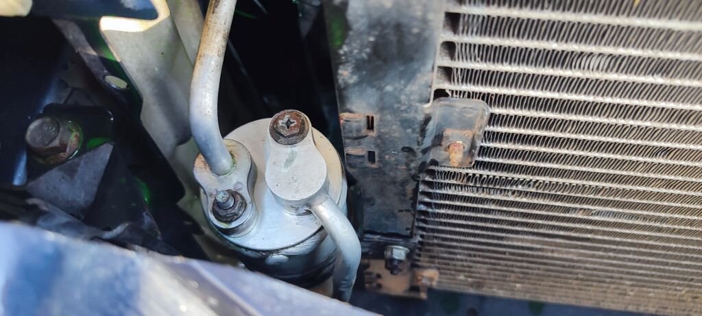

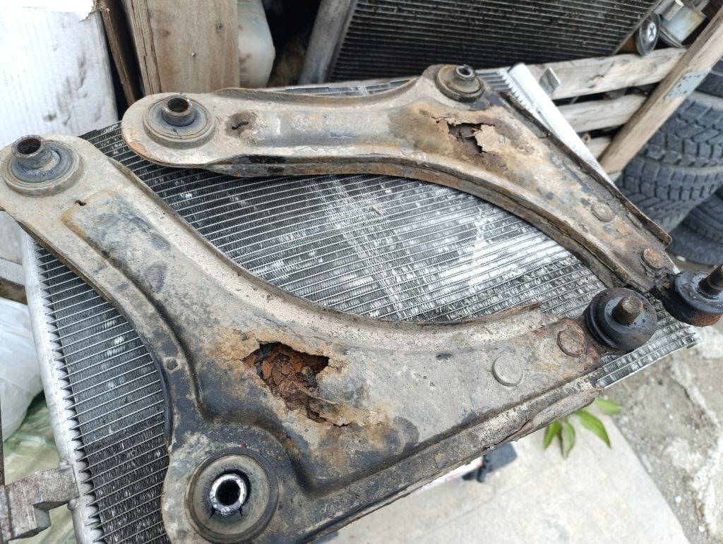

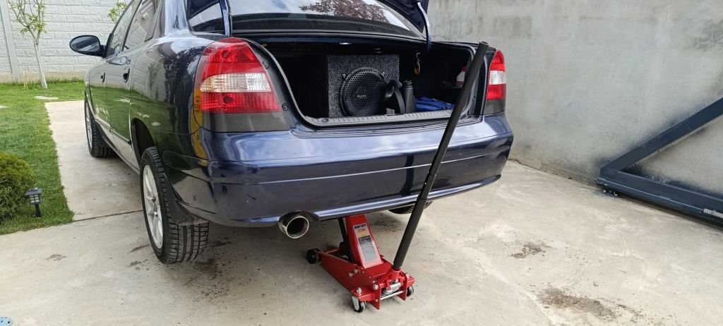

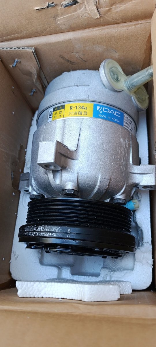

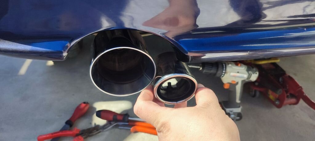

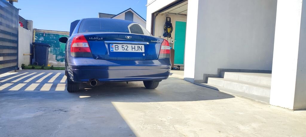

Rafi Posted April 3, 2024 Author Share Posted April 3, 2024 in sfarsit am "reusit" sa ii montez un tips nou, ala vechi ma enerva maxim, se si strambase putin, in fine am gasit ceva frumos intrare pe 52 iesire pe 80, am taiat cam 15 cm din teava tobei si l-am montat cum trebuie, are colier special de evacuari, plus i-am dat si cu mastic. am instalat si un "nou" (folosit putin timp) radiator de AC salvat de @AndreiCiprian si @mirceajo de pe o alta Nubira, cel de pe masina mea la ultima verificare sa dovedit ca pierde prin zona incercuita, acum ramane sa incarc sistemul sa vad daca am facut o treaba buna sau nu 😁 in rest batraniaca se tine bine, urmeaza sa ii schimb si pompa de frana, deja am una refacuta care asteapta cuminte, sa vedem ce iese. 4 Link to comment
Rafi Posted April 30, 2024 Author Share Posted April 30, 2024 aparent cica am facut treaba buna 😀 mi-a tinut teorie nea figotehnistul ca de ce sh... bla bla bla... am pus totul pe ea, tine presiune, tine si vacuum, functioneaza foarte bine. 3 Link to comment

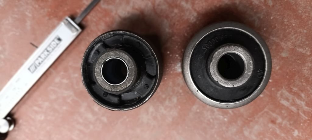

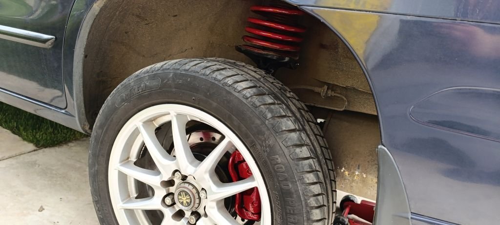

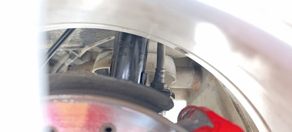

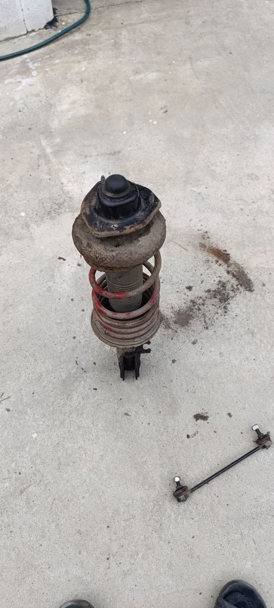

Rafi Posted Wednesday at 01:04 PM Author Share Posted Wednesday at 01:04 PM (edited) sa facem un mic update la topic, masinuta inca functioneaza foarte bine, cu probleme specifice varstei, dar cu pasiune si ceva banuti va ramane pe linia de plutire, am facut un mic downgrade sa zic asa, vechile amortizoare spate( sport), din start au fost "facute" prea tari, iar in timp nu au mai lucrat ok, anul asta le-am schimbat trecand pe ceva stock pe gaz, plus un set de bielete antiruliu si bucsii la bara stabilizatoare, bine inteles ca masina si-a schimbat comportamentul, feelingul ala de kart s-a diminuat cam cu 30 40%, dar inca sta bine pentru cum imi place mie. din pacate a cedat compresorul AC, asa din senin, cam prin iarna ceva nu i-a placut si sa dus, noroc cu @pompiliu92 mi-a gasit unu in Italia nou original, la pret de super ok, o sa urmeze si montajul ! si dupa aproape 13 ani au cedat si bucsile de la bratele fata facute custom de mine, practic au cedat bratele mai mult, am descoperit la schimbul de anvelope ca pot sa bag o surubelnita prin mijlocul bratului, eu am crezut ca este ceva pamant uscat pe ele, am luat o surubelinta sa indepartez ceea ce credeam eu ca este, dar defapt era rugina, bineinteles ca nu puteam sa pun brate stock inapoi asa ca am cautat info, si am gasit un secret dragut, am gasit un model de bucsa complet plina, si mai groasa, de la Audi, se potriveste aproape perfect, si zic aproape pentru ca mai trebuie micsorat cu 0.3mm diametrul, dar cu un polizor fix si ceva indemanare in 1h sunt gata,in restu sunt 99% perfecte, asa ca am scapat de strung sa mai fac alte bucsii. Edited Wednesday at 01:06 PM by Rafi 1 Link to comment
