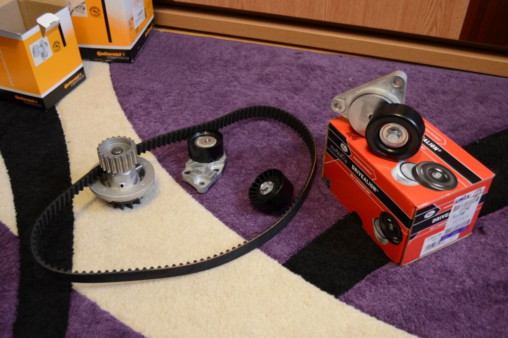

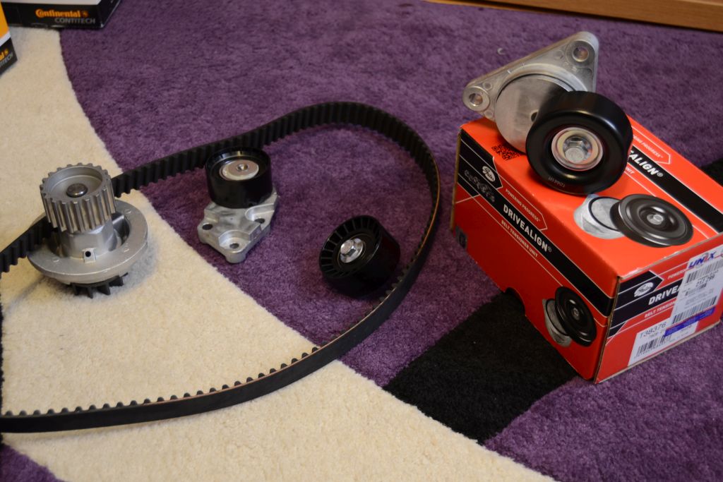

:mrgreen: repede voi, am pus ghilimele de rigoare.. este prima data cand ii schimb pompa de apă, asa ca na ii "bag" mana  <img src= )"> la racire :lol:
mirecea la tine sa lasat cu :lollol: XXX , din cauza asta schimb cat mai repede piesele sa nu ajung sa ii fac si eu felu :lol:

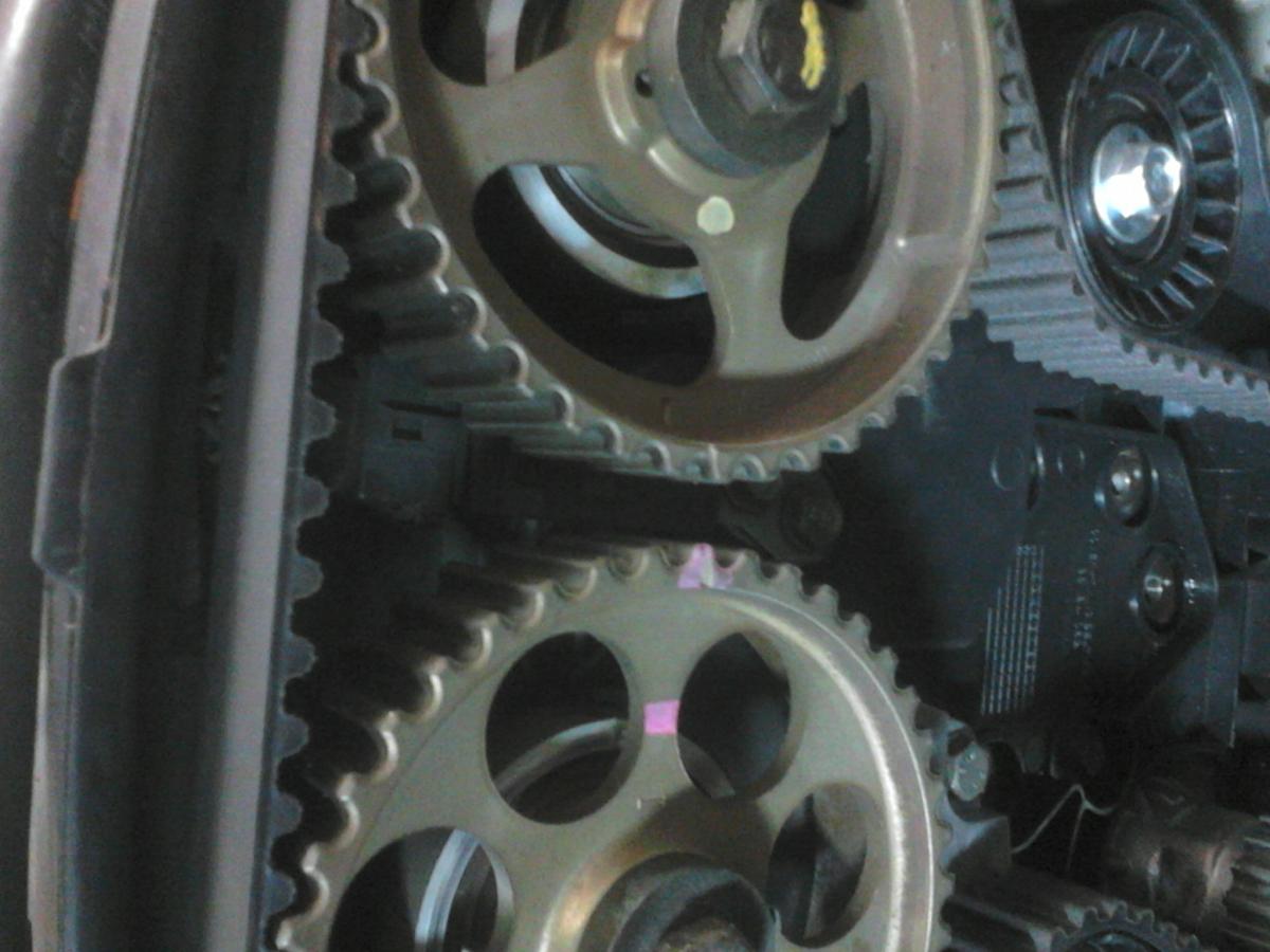

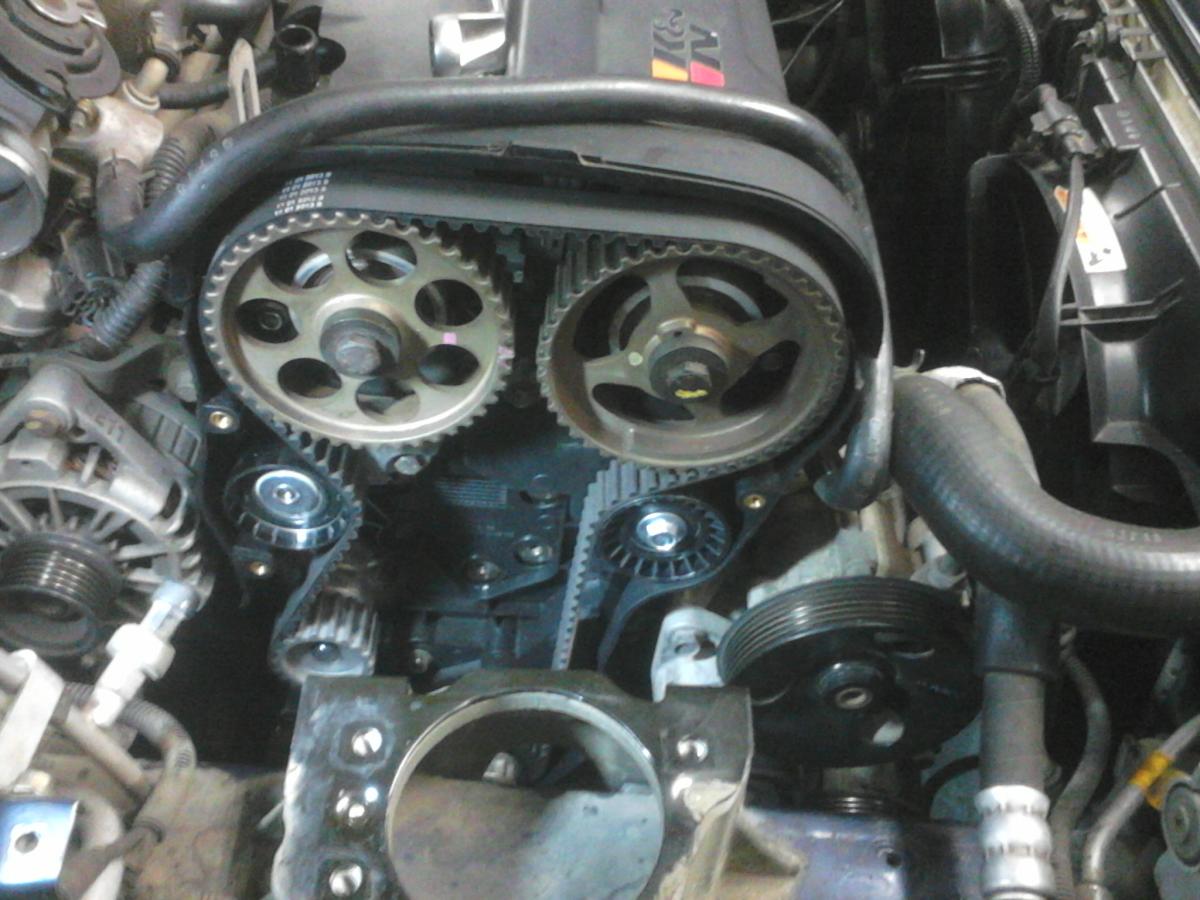

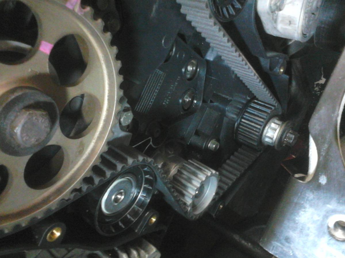

DONE....
pompa de apa....se prezenta bine avand in vedere ca era din 2006 adica din fabrica, chiar am fost surprins ca avea decat un ft mic joc si putin scartait.
rola intinzatoare de la distributie...schimbata in 2009 era aproape gripata, la mana se invarte cu "hopuri"
rola de ghidaj un usor joc plus scartait nimic grav
cureaua de distributie DONGIL :shock: sa prezentat chiar excelent ft ft mici urme de crapaturi plus se vede ca si-a pierdut flexibilitatea.
Link to comment

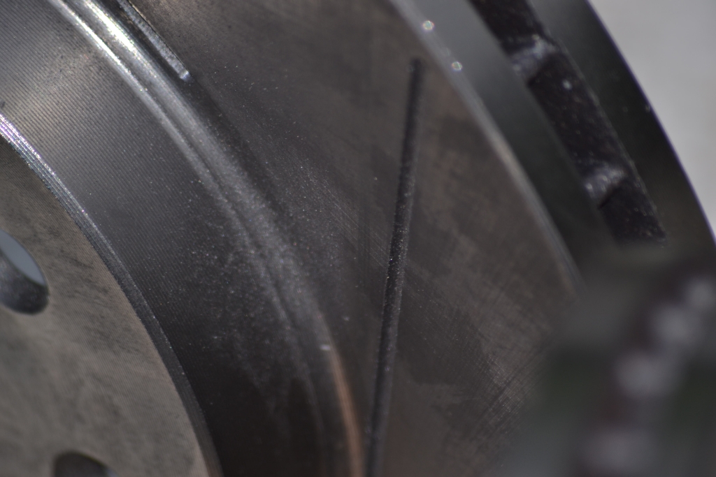

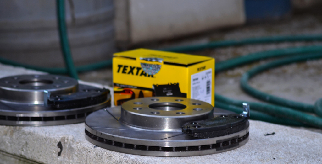

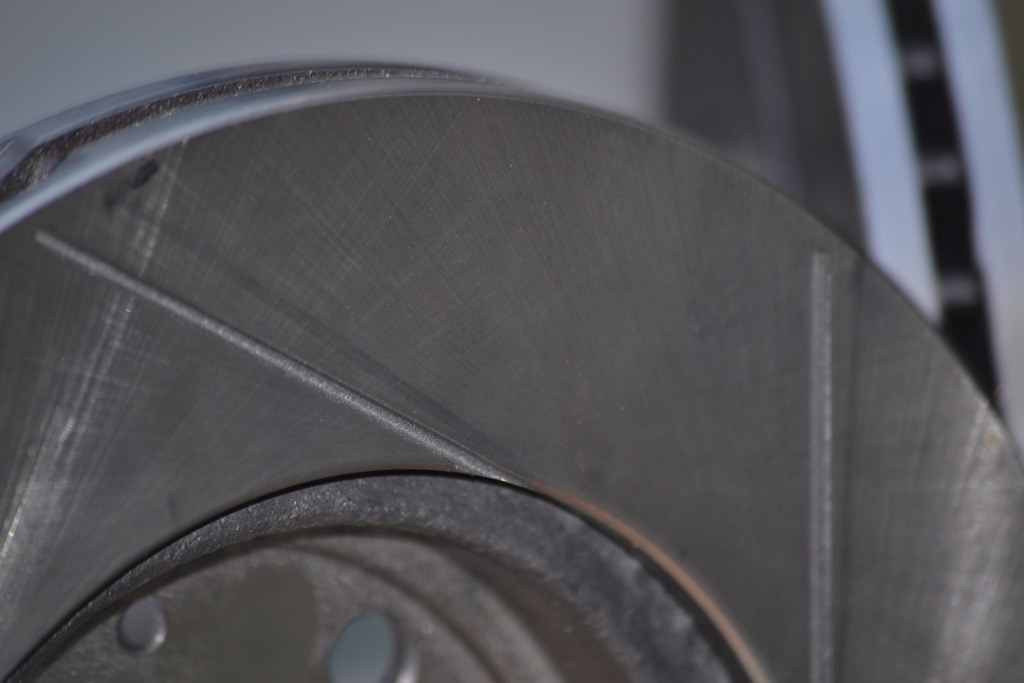

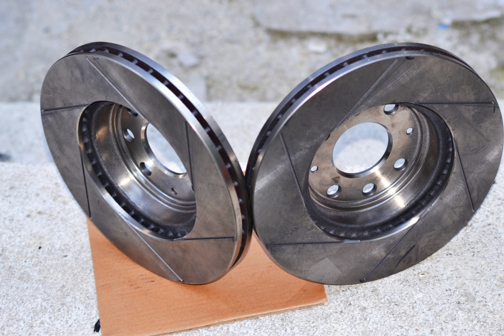

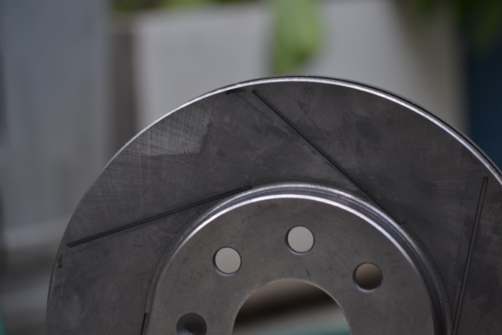

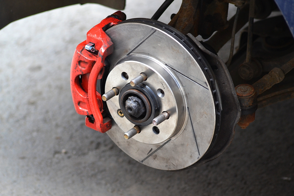

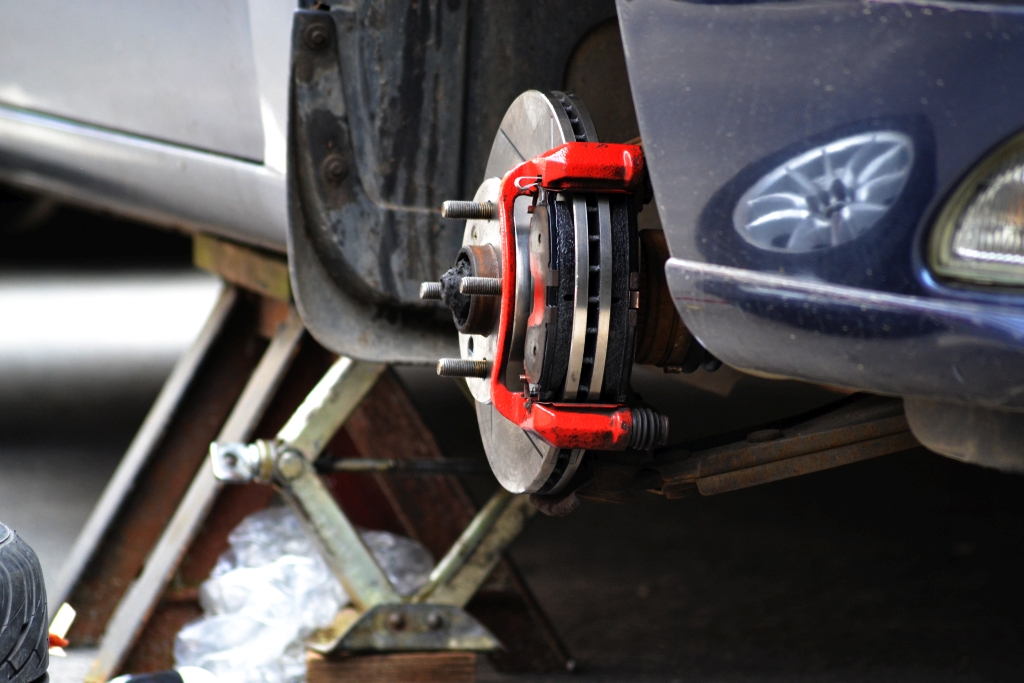

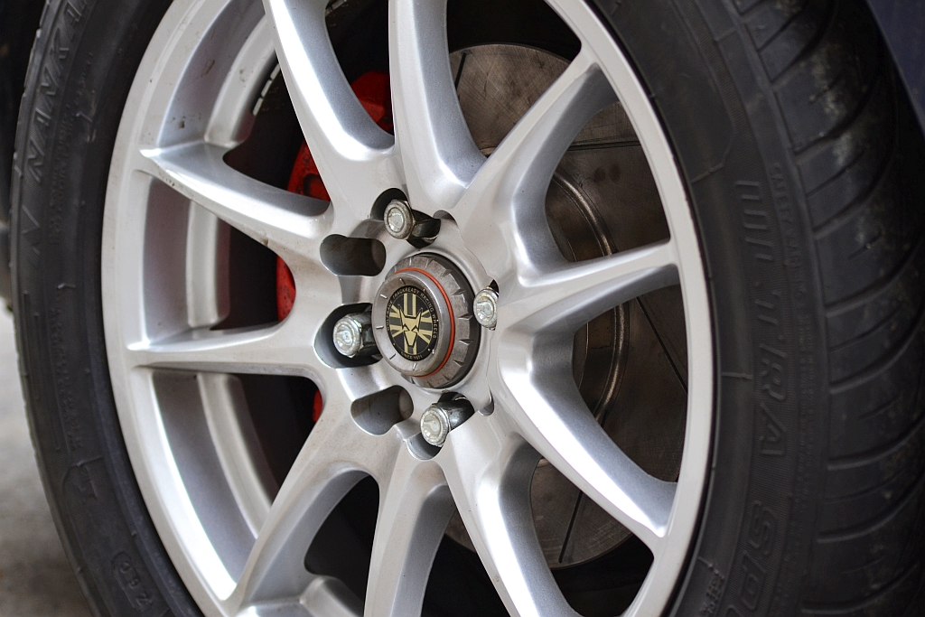

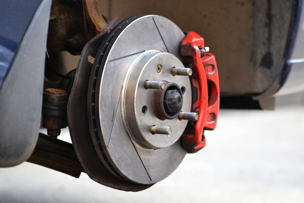

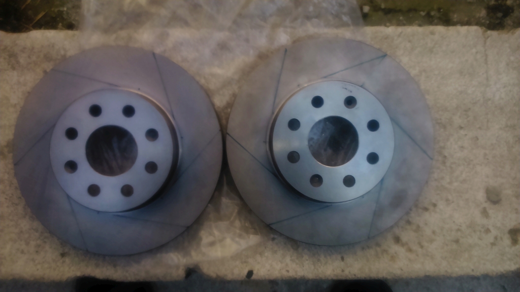

...legat de frane am trecut sa zic asa de pragul in care a trebuit sa le menajez mai excat cei 500-600 km in care s-au "asezat" placutele si discurile, pareri numai de bine...merita investitia si se pare ca merita si placutele textar pe care le-am luat cu ceva teama, dar m-am inselat nu fac praf foarte mult nu scartie avand in vedere discurile striate, cat despre discuri nu pot spune decat ca la mers normal cu franari normale nu s-a schimbat nimic adica frana tine o idee mai bine , in schimb la o apasare ceva mai tare a pedalei de frana povestea se schimba, parca ai un "buton" ON - OFF se simte cum efectiv "musca" din placute si masina se opreste destul de violent, de multe ori am inceput sa ma uit in oglinda retrovizoare sa nu ma trezesc cu cineva infipt in bara.

Din ce am inteles, si le-a facut singur.
Vad ca faci de toate (ca pe vremuri), man, un OZN nu te-ai gandit? :) )
da sunt trasate de mine si executate de un strungar priceput.
ce sa fac man unele obiceiuri nu se pierd niciodata 😀
Link to comment
Nu i-a luat mult dar il las pe el sa iti raspunda. Lasand la o parte costurile, rezultatul merita eforturile cu varf si indesat. Impresiile legate de comportamentul franelor astfel modificate confirma "feeling-ul" meu. As mai adauga disparitia totala a efectului de fadding ! La mine, cu cat se incing franele cu atat, parca, tin mai bine.

2. @ Rafi: daca de placutele Textar te-ai "temut" pana acum, rau ai facut :) . Totusi, sunt OEM pentru masini de masini ...
Link to comment
1. lichid de frana am ceva bun zic eu, respectiv ATE blue racing...furtune inca nu si nici nu cred ca o sa fac pasul asta prea curand, stiu diferenta chiar am avut ocazia sa testez diferenta pe o masina normala.
2.nu m-am temut pentru faptul ca sunt Textar ci pentru ca au fost destul de ieftine fata de Ferodo SL pe care le-am avut inainte.
