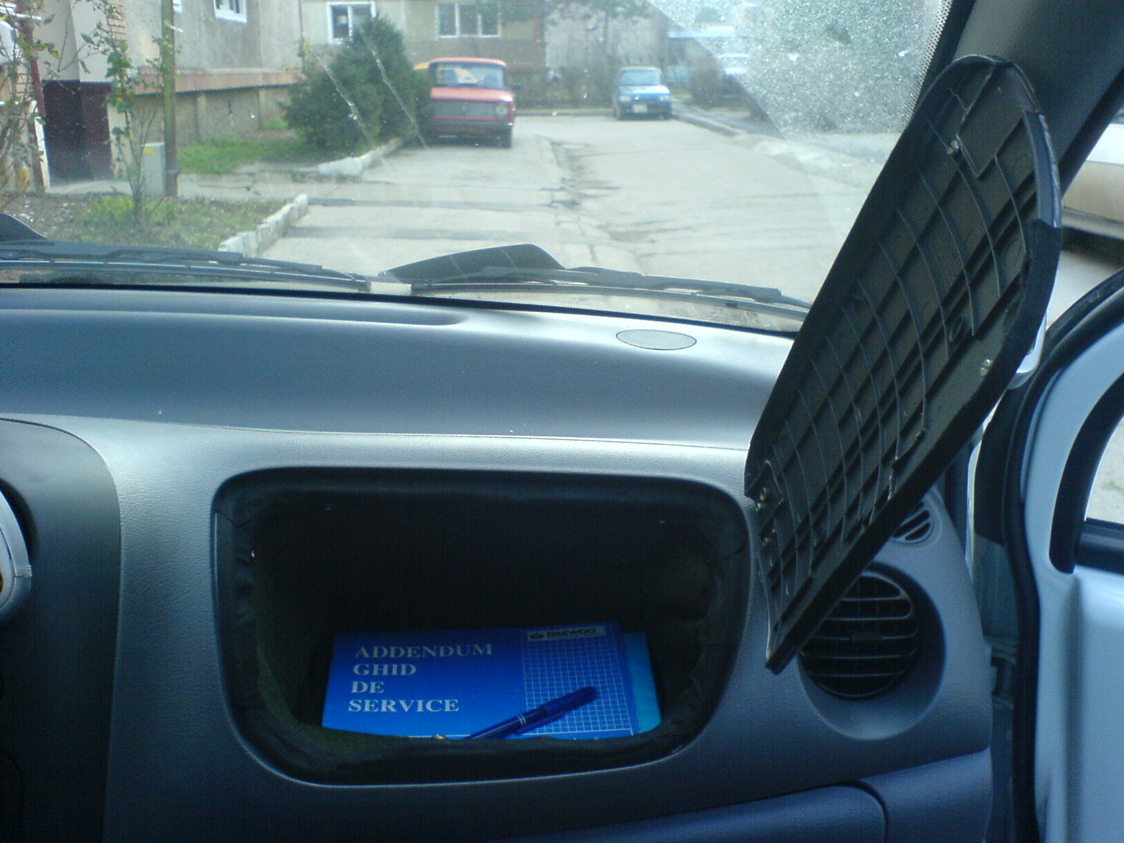

Daca e sa se intample ce va Doamne fereste se intampla. Mai bine porti centura si e mai sigur decat sa nu-ti pui maner ca poate te dai cu capul de el. Cam ca si cu drobul de sare...parerea mea :rolleyes:
Ca bine ai zis-o. Doar la un accident foarte urat pot intra in calcul balamaua si manerul. Capacul se poate deschide doar in cazul in care ma rastorn cu masina, iar ca pasagerul sa dea cu capul de maner sau balama ar trebuii sa se intample la viteze destul de mari... Ori eu, nu ma hazardez cand am pasageri in masina pentru ca eu raspund de vietile lor. Cand sunt singur e altceva si nu am cum sa ajung cu arcada in dreptul celor doua.
Edited by Apocalips
Total gresit!Dinamica unui accident este uneori foarte ciudata,fortele care actioneaza sunt mult mai mari decat iti inchipuiesti tu,iar vinovat de un accident grav poate fi alt participant la trafic,chiar daca tu circuli cu viteza mica.Fabricantii de automobile stiu ei de ce nu proiecteaza corpuri contondente in habitaclu.Fara suparare,dar din cauza acelei balamale eu nu as urca in masina ta nici pana la piata
Deja innebunesc eu cu balamaua aia... dati-mi idei ce sa fac cu ea, ca de dat jos nu o dau! Ce sa pun peste ea? Sunt tuburi flexibile speciale pentru portiuni "patrate"??? Sa pun ceva de cauciuc, care sa se adune cand deschis acel compartiment??? Si de maner nu mai vb, ca ii dau un pumn si l-am indoit fara sa ma zgarii pe mana. daca stau bine si ma gandesc, si suportii pentru telefoane pot fi periculosi. daca in timpul mersului am prins acolo un 33 10 care zboara direct in ociul pasagerului in caz de accident ( doamne fereste ) ?
Nu vreau sa fiu inteles gresit ,nu sunt impotriva ideii de torpedou suplimentar,dar nu sunt de acord cu solutia adoptata de tine.Nu sunt in regula balamaua, manerul si sensul de deschidere a capacului,parerea mea.Un astfel de torpedou, bine proiectat si realizat am vazut la userul Batranu.Conntacteaza-l eventual pe PM,si poate cu sfaturile lui reusesti sa faci o treaba buna
Cea mai buna si mai sigura metoda e click-clack-ul. Altfel tot un kitch periculos in caz de accident va iesi. Cu aceste doua obiecte ( balamaua si manerul ) pozitionarea aleasa de mine este cea mai buna. Alta varianta ar mai fi fost pe mijloc, unde in cazul unui accident pasagerul din dreapta ar fi dat cu mecla direct in amandoo... asa macar are de ales, stanga sau dreapta. Stiu ca nu e de gluma si ca poate fi periculos dar cu componentele pe care le-am avut, asta a fost cea mai buna solutie.
Frate Apocalips, eu te admir pentru perseverenta si pentru interesul pe care il ai pentru ati aranja masinuta asa cum vrei. Ai supralicitat putin cu torpedoul asta dar o sa-l rezolvi tu, sunt convins.
Eu ma gandesc oare nu s-ar fi putut face acelasi sistem de inchidere ca cel al cutiei pentru manusi, sau ma rog ceva asemanator?
Ba da. Dar asta ar fi implicat o gramada de suruburi care sa gaureasca partea de sus a placutei si plasticul bordului, tot din aceeasi zona. Manerul ar fi venit exact pe mijloc unde ar fi loc de dat cu capul in cazul unui accident si acea usita nu ar mai fi ramas ridicata.
Din nou spun ca balamaua magica, cea cu Click-Clack RULZ! Pentru ca nu afecteaza cu nimic siguranta si e si estetica. Nici hotul nu stie ca acolo ai putea ascunde ceva. Si se pare ca am obtinut mai mult loc acolo unde ar fi trebuit sa fie airbagu. E mult mai bine aranjat spatiul acolo si incap mai multe fara sa se inghesuie. Maine cred ca termin "saculetul". Am deja si acele fasii de plastic care acum sunt negre pentru ca le-am invelit cu banda izolatoare ( din-aia moale de panza sau din ce e facuta... habar n-am ). Mai trebuie sa caut niste suruburi negre, si sper sa iasa asa cum am previzualizat eu in creierul meu mic :P

apocalips, sa stii ca si mie mi se pare neinsiprata folosirea balamalei aleia acolo, hai ca manerul nu e cchiar asa de " colturos " dar balamaua aia e total nepotrivit plasata, oare nu poti pune una de interior? si sa lasi manerul asa? sau eventual: pui balama de interior si modifici capacul sa poti baga degetul pe sub o parte din el incat sa il ridici, cam ca la capacul de benzina si pe urma il vopsesti dupa ce il finisezi si scapi si de gaurile de la maner si bala...
@guru: auzi, lucrezi cumva la intersnack?
Nu am gasit de interior :( . Si de care am gasit, nu ramanea pe pozitia deschis. Daca luam una dinaia care sa fie pe interior dar sa nu ramana blocata pe inchis, deschis placuta aia ar fi zdranganit intr-o veselie. Si ar mai fi trebuit sa pun acolo langa maner un fel de blocator sa nu topaie capacu. Si asa e trepideaza putin, dar inca nu e gata... abea am inceput coinstructia de 2-3 zile... Problemele le voi rezolva pe parcurs... poate gasesc o balama cu telescop de interior la aceleasi dimensiuni, ca atunci o schimb. dar daca nu gasesc, tot la modelu asta raman.
cred ca o idee buna de fixare sunt magnetii care ar tine-o blocata pe inchisa, dar partea nashpa e ca nu ar sta deschisa... pe asta nu o poti modifica, nu? ai mai putea face una custom, care sa deschida capacul spre parbriz similar usilor de la tramvai: sa iasa putin in sus si apoi sa culiseze spre parbriz... trebuie sa ma mai gandesc putin, dar e tarziu...
Suna frumos si interesant...dar cred ca ar implica motorase sau tot mecanismul ar ocupa jumate din locul pentru airbag... Si din nou ne lovim de balamaua clik-clack, sau de un maner care ar fi necesar, inestetic si nesigur.

nu stiu cat de curand va fi aia... Nu cred ca mai lucrez nimic la el si ma pun sa caut balamaua formidabila.. Decat sa incercati si voi versiuni dinastea primitive cu balamale, manere, magneti, sau io stiu ce opritoare, va complicati al dracu de mult... Dupa ce alegeti un sistem din ala trebuie sa mai rezolvati o gramada de probleme ca zdranganeala placutei, cat de bine se inchide, sta ridicata, nu sta ridicata... o gramada de detalii greu de remediat.
Cu balamaua formidabila rezolvati si fixarea si zdranganeala, si poti usor monta si un led cu niste baterii micute fara sa te mai complici, si fara sa te gandesti oare usa se inchide destul de bine incat sa apese pe microcontactorul ala?? Daca la o groapa usa sare si becul se aprinde? and so on... Bafta celor care vor sa se foloseasca de acel spatiu... Macar invatati din prostiile altora :P
Te felicit pentru perseverenta, dar, trebuie sa inveti unele lucruri vis-a-vis de tema pe care ţi-ai ales-o. În primul rînd informează-te cu tot ce s-a făcut pînă acum in domeniu. Ai acces la o vastă sursă de informaţii dată de membri acestui forum prin site-urile pe care acestia ţi le pun la dispoziţie pentru fiecare temă abordată.
Eu îţi spun din mica experienţă pe care am căpătat-o de circa o lună de cînd m-am înscris în forum.
Acum să revenim la problema pe care o abordezi. Aceeaşi tema ma acaparat şi pe mine în urmă cu o lună şi dupa ce am parcurs o perioadă de informare (site-uri puse pe forum cu tot se s-a realizat la noi, în PL - cutia de pantofi pe post de torpedou, în CZ sau Hu) am pornit să-mi fac propria cutie. Despre necesitatea acestui spaţiu nu se mai pune problema, mai ales în cazul Matiz E - în orice maşină pot exista diverse obiecte (ţigări, brichetă, lavetă, racletă, încărcător mob., mănuşi, lanternă, facturi, acte, etc. etc.)
In modul de abordare a temei trebuie sa nu uiţi nici o clipă că ai de făcut o modificare pe bord. :-W Este ideal daca, bordul ca impact vizual ar rămîne neschimbat! :) Acest lucru va trebui să îţi fie de căpătîi pe tot parcursul modificării.
Am desfăcut capacul de airbag şi am fost surprins de mărimea spaţiului disponibil şi neexploatat. Am decupat din bord zonele din plastic pe care se prindea capacul şi guseele de pe capac.
Am inceput prin a face un calapod din lemn ,reprezentînd golul viitoarei cutii, pentru a căuta să exploatez la maxim spaţiul neuniform existent. Am circulat cîteva zile cu capacul pus peste golul din bord fără nici o prindere pentru a vedea dacă este stabil pe poziţie. Nu ştiu cum mai sunt drumurile în Timişoara dar în Bucureşti cam pe orice stradă se merge, poţi fi sigur că ai făcut o probă de anduranţă. Toate aceste zile capacul a rămas neclintit!
Cînd am terminat calapodul, l-am îmbrăcat în tablă, formînd, totodată cutia noului torpedou.
Pasul următor şi cel mai important era stabilirea tipului de balama şi a aruncătorului pentru deschiderea capacului. Cu aruncătorul a fost simplu am folosit aruncător magnetic folosit în industria mobilei la uşile din foaie de geam. Problema la care am luat repaus a fost balamaua aruncătoare din interiorul cutiei după ce am încercat vreo două modele. Urmează să mai consult documentaţii legate de balamale.
Am vopsit în cîmp electrostatic cutia, am lipit cu "picătura" aruncătorul magnetic al capacului şi tot interiorul cutiei l-am îmbrăcat în imitaţie de piele gri la nuanţa bordului. Cutia am prins-o în golul din bord cu 6 suruburi autofiletante. Capacul stă pe cutie fără probleme în linia bordului. Deschiderea se face apăsînd în zona aruncătorului, urmînd practic să ridic capacul pentru a avea acces la noul torpedou.
Binenţeles pînă nu stabilesc ce balama voi folosi în final, tema nu este închisă.
Însă, apocalips, reţine un lucru, mînere sau balamale la vedere pe bord nu-mi voi pune decît poate cînd va veni apocalipsa. Astea poţi să le pui în portbagaj, sub capota motorului, la mobilă, la geamantan oriunde altundeva dar nu pe bord!
Mult succes în continuare! şi te rog caută să găseşti un alt capac de airbag, renunta la sacul din bord că doar nu e aspirator. Găurile din bord le poţi masca cu un abţipild (nu e ce trebuie, dar nu o să cumperi acum alt bord)
Mîine am să postez poze cu cutia
PS. Ieri seară ma lovit un deştept in pertea dr. fată - capacul de la torpedou a rămas la locul lui!
Edited by batranu
Iartă-mă, în mod sigur am fost prea dur. M-am mai gîndit, cei drept eu dispun de posibilităţi să fac un lucru să pară cu adevărat uzinat.
Şi mai este o vorbă "nu-i frumos ce-i frumos, e frumos ce-ţi place ţie"
Apreciez dorinţa, ambiţia şi sufletul pe care l-ai pus în ceea ce ai făcut.
Ceea ce ai făcut, ai făcut muncind şi sincer trebuie să apreciz că şi pentru acel spaţiu creat din pînză, nu este la îndemîna oricui să-l realizeze.
Ar fi bine, dacă toţi am încerca să ne propunem, să îmbunătăţim aceste micuţe maşini, să ne luăm cîte o temă şi fiecare în domeniul în care ne pricepem, să încercăm să venim cu ceva nou. Sunt posesori de tico şi matiz care nu se pricep strict la acest domeniu, dar, oricînd, prin întrebări, prin păreri, ne pot da idei şi chiar ne pot duce spre rezolvarea unor teme. După părerea mea acesta este marele cîştig prin existenţa acestui forum.
Te felicit, şi pentru orice alte probleme legate de această temă nu evita să mă contactezi

post-2433-1137616507_thumb.jpgpost-2433-1137616431_thumb.jpgpost-2433-1137616368_thumb.jpgpost-2433-1137616246_thumb.jpgEram dator cu poze.

Poate poti sa-l ajuti si pe apocalips sa schimbe balamaua de dulap... :D
bv. arata bine.
nu vad eu bine sau inca nu i-ai pus balama? :-?
A spus omul ca inca cauta ceva care sa se potrivesca bine scopului. Cititi cu atentie ce se scrie
Of... firar a **** de balama... se pare ca ma puneti la treaba ca altfel nu scap de comentariile vostre > :P
