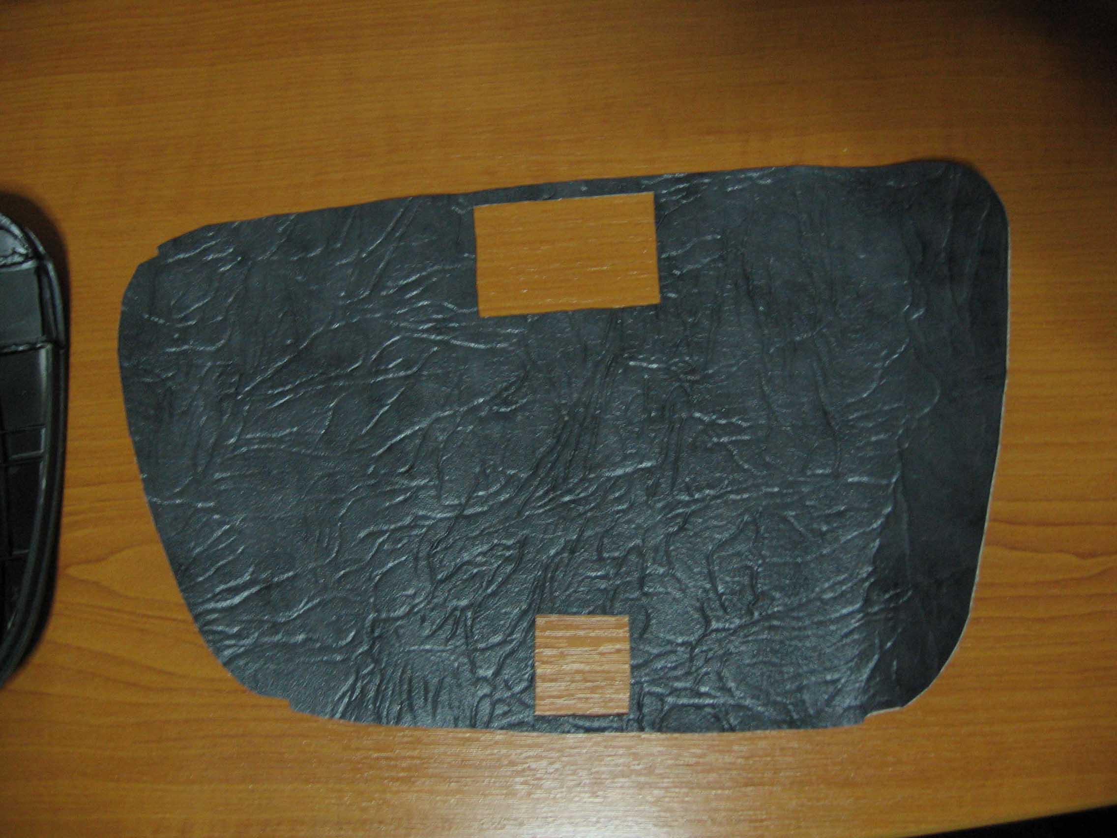

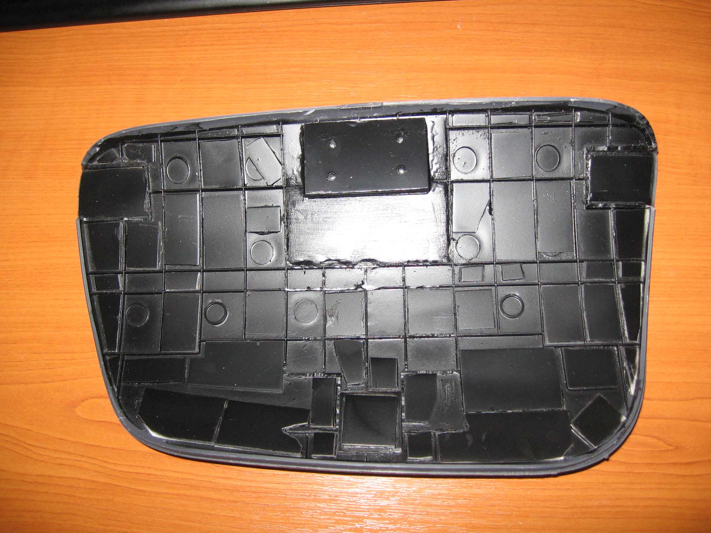

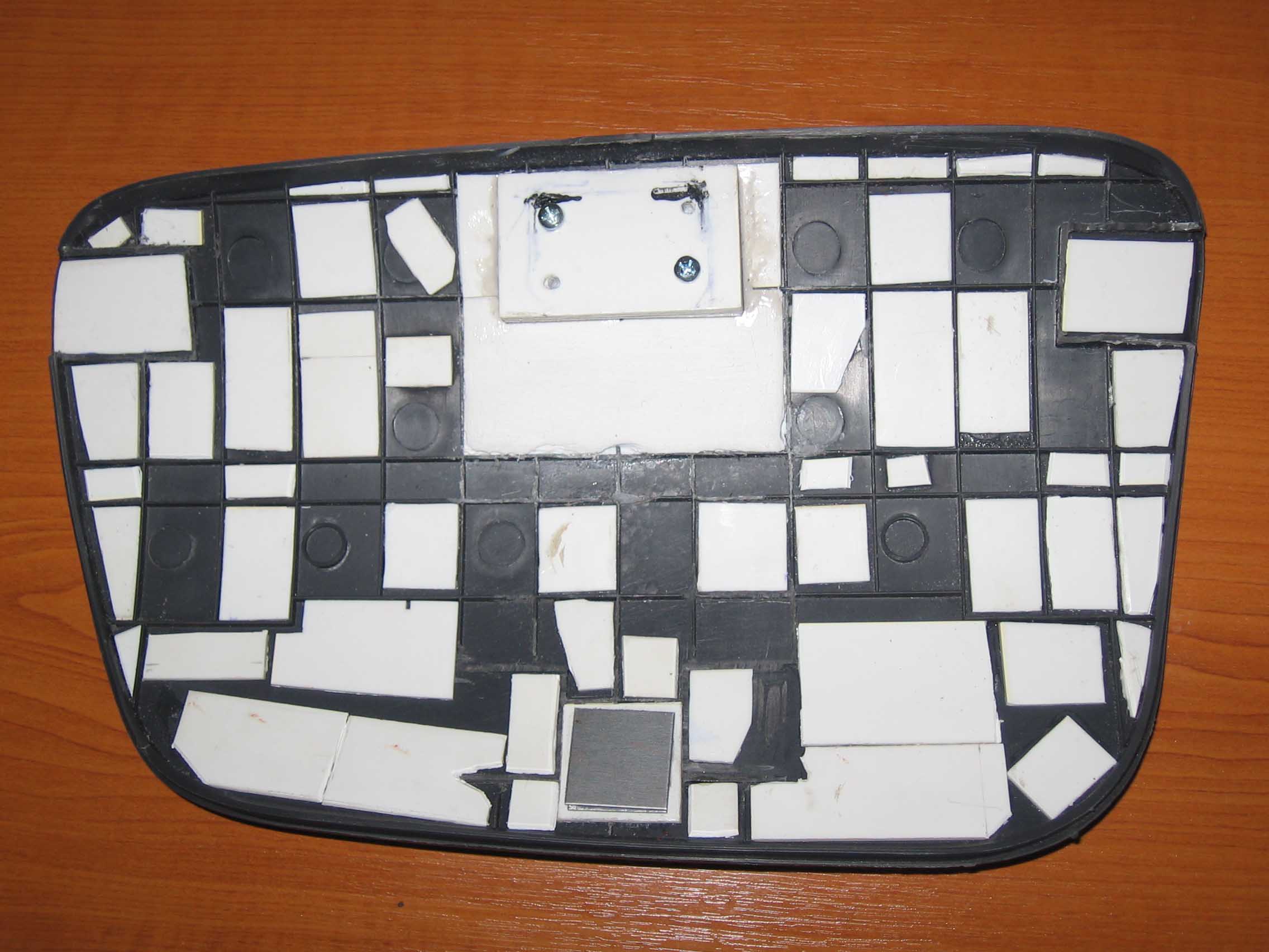

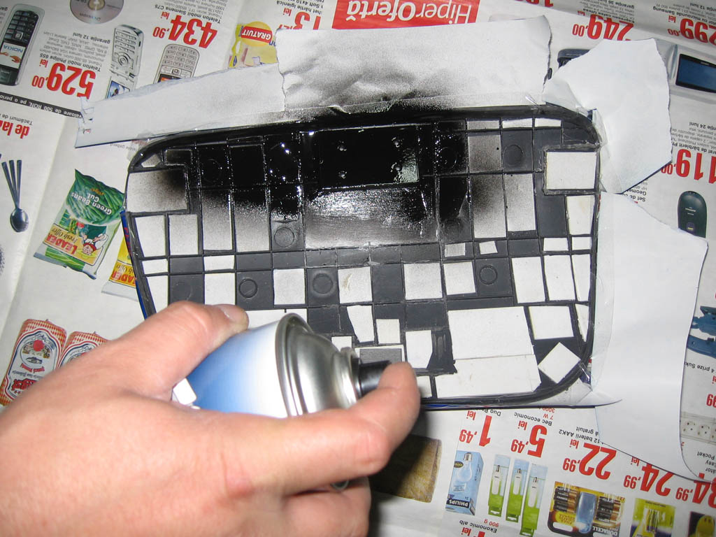

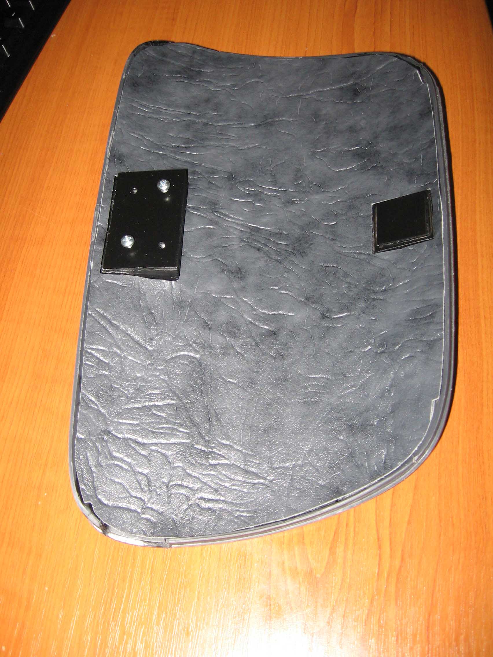

Cum am promis descriu operaţiile necesare realizării capacului.
1 - Lipirea de bucăţi de ABS pe interiorul capacului pentru umplerea scobiturilor din capac şi rigidizarea acestuia, în vederea caşerării (lipirii) cu prenadaz a materialului de capitonaj. ABS-ul este un material plastic (poliamida PA 6) gros de 2 mm şi se lipeşte foarte bine de capac cu "Picătura". În zona în care se montează balamaua se formează un calup din placute de ABS lipite una de alta cu cloroform. La fel se procedează şi în zona in care se încastrează plăcuţa metalică ce va fi acţionată de aruncătorul de deschidere al torpedoului;
2 - vopsirea interiorului (atenţie la izolarea feţei capacului);
3 - capacul după vopsire;

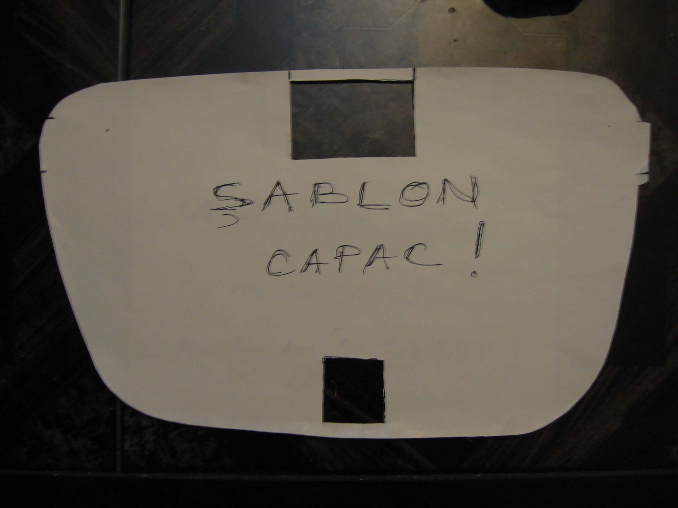

4 - se execută şablonul (tiparul) din hîrtie, în vederea tăierii perfecte a materialului de capitonaj;
5 - se taie după tipar materialul - atenţie cum se pune tiparul pe material, să nu carecumva, faţa materialului să vină spre capac ;
6 - se lipeşte pe interiorul capacului cu prenadez materialul de capitonaj.

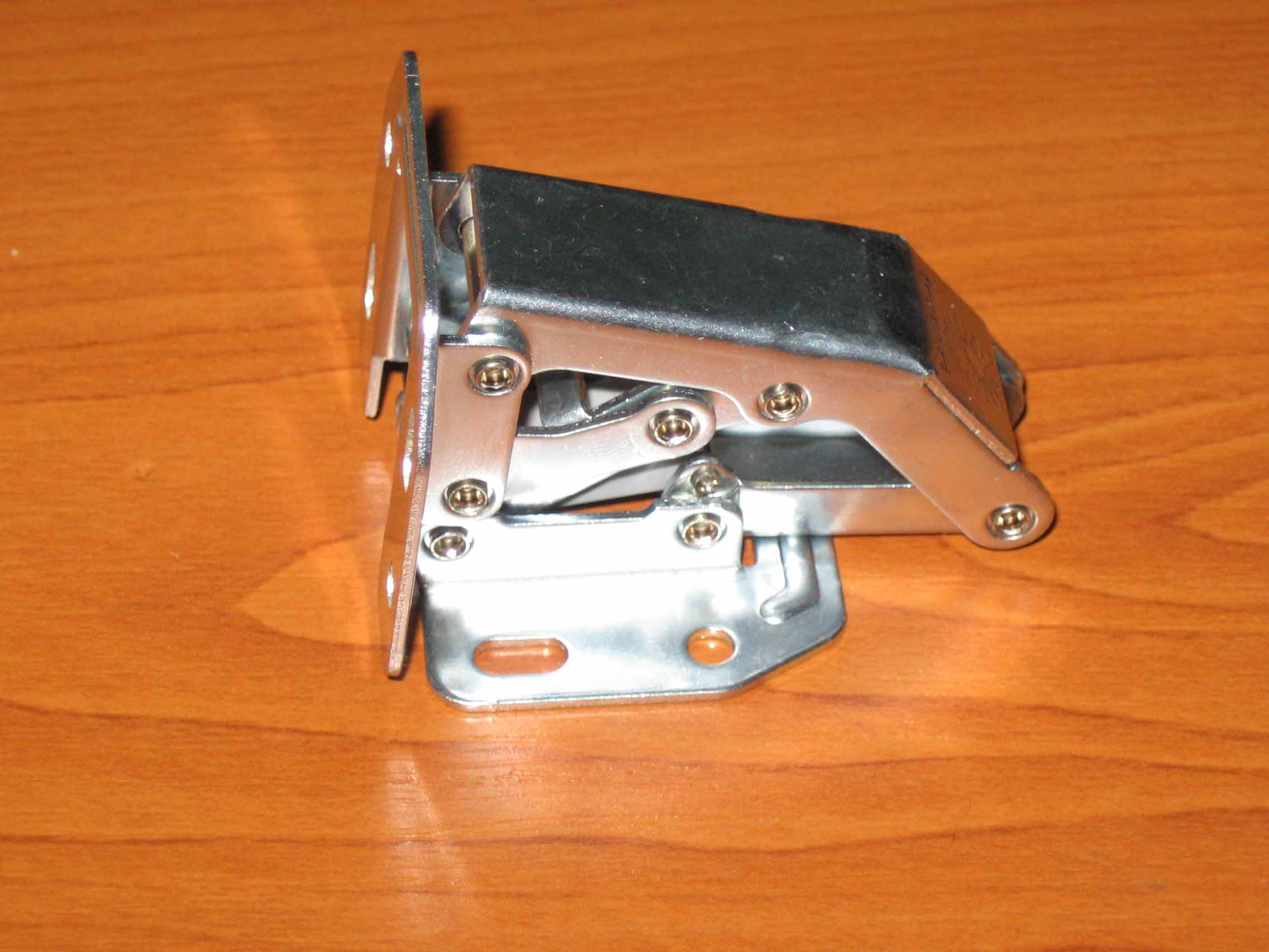

post-2433-1141677935_thumb.jpgpost-2433-1141677902_thumb.jpgBalamaua torpedoului.

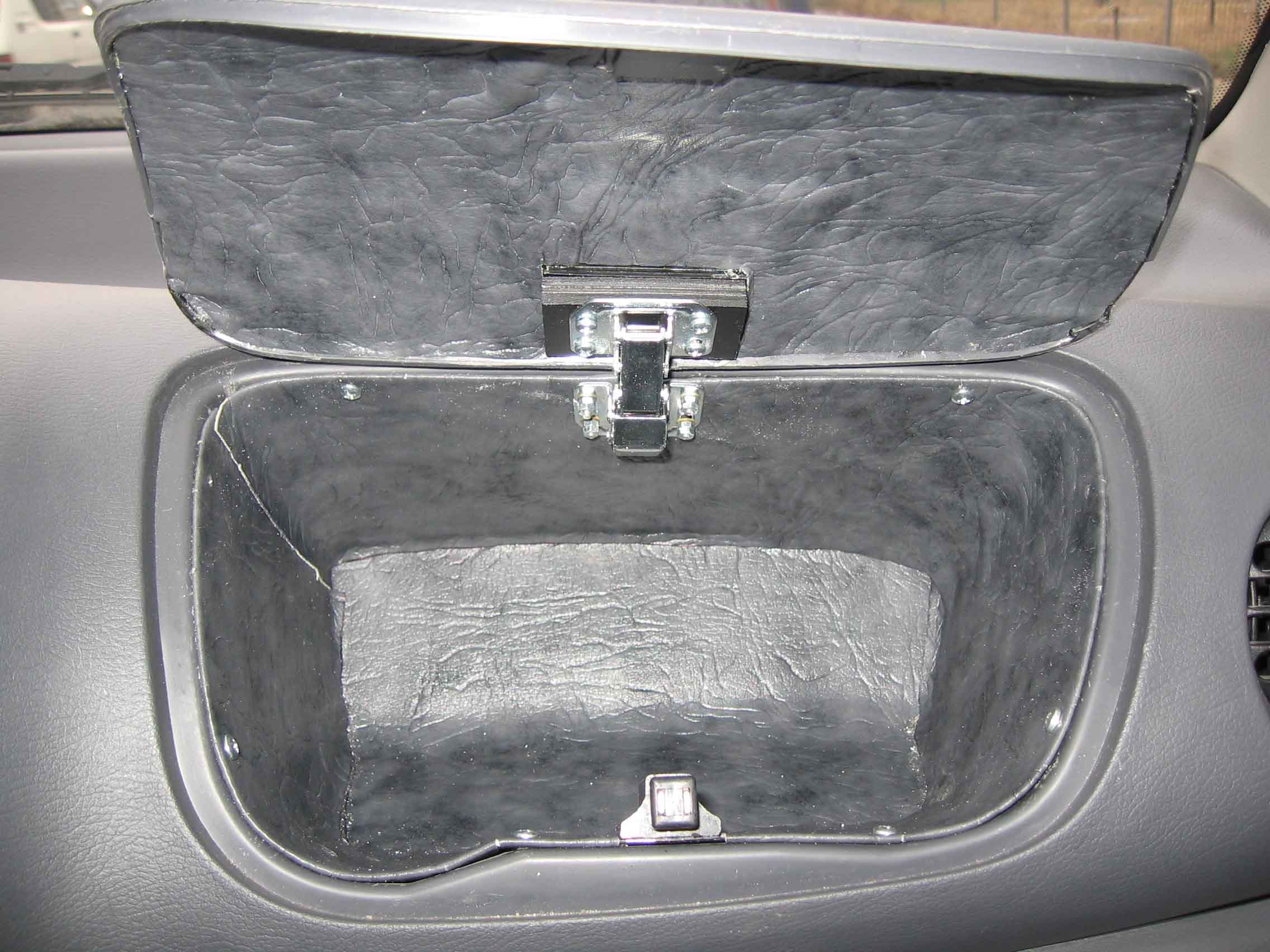

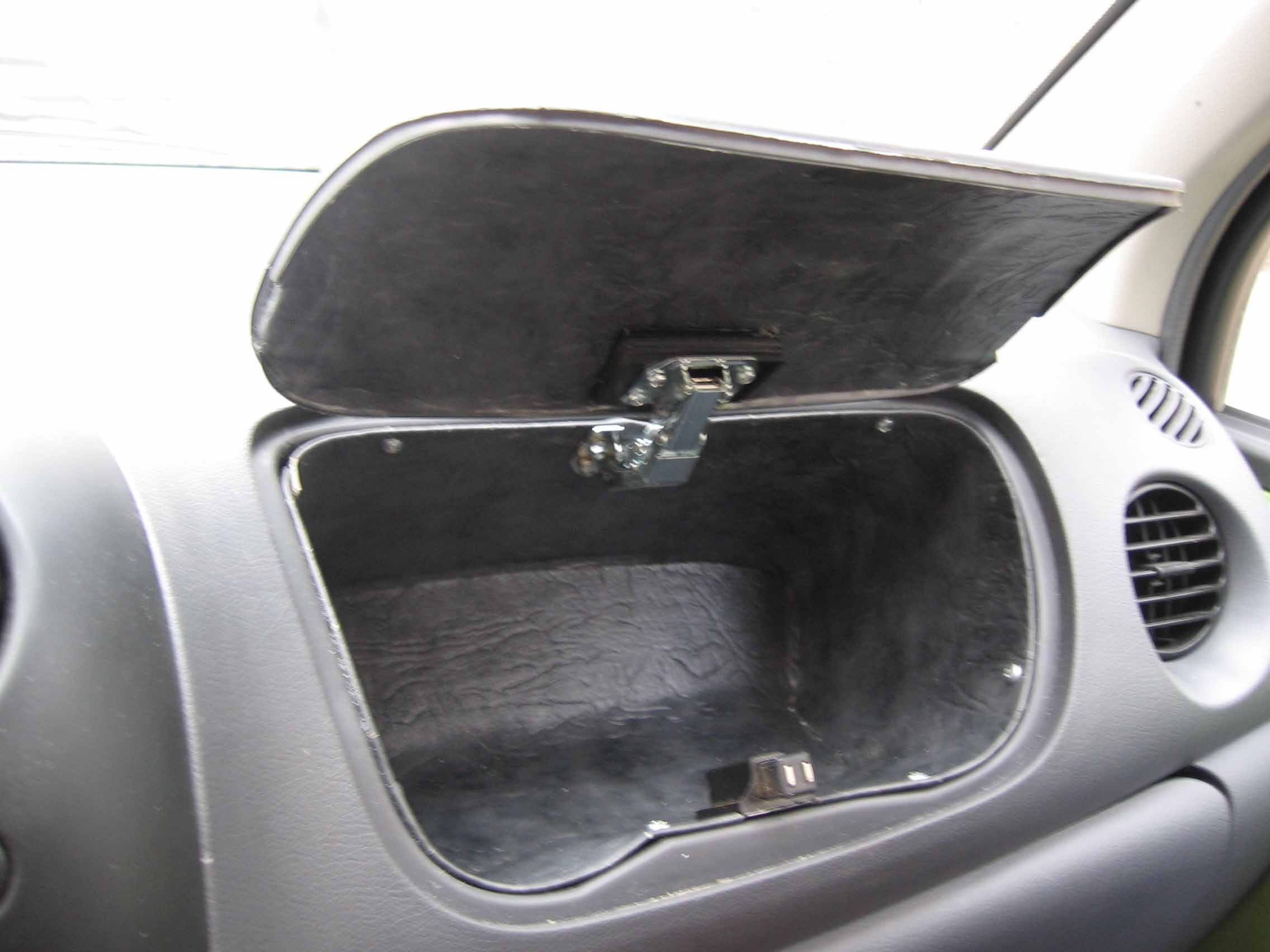

post-2433-1141746016_thumb.jpgpost-2433-1141745983_thumb.jpgpost-2433-1141745950_thumb.jpgRevin cu pozele de final ale torpedoului .
Aştept comentarii!

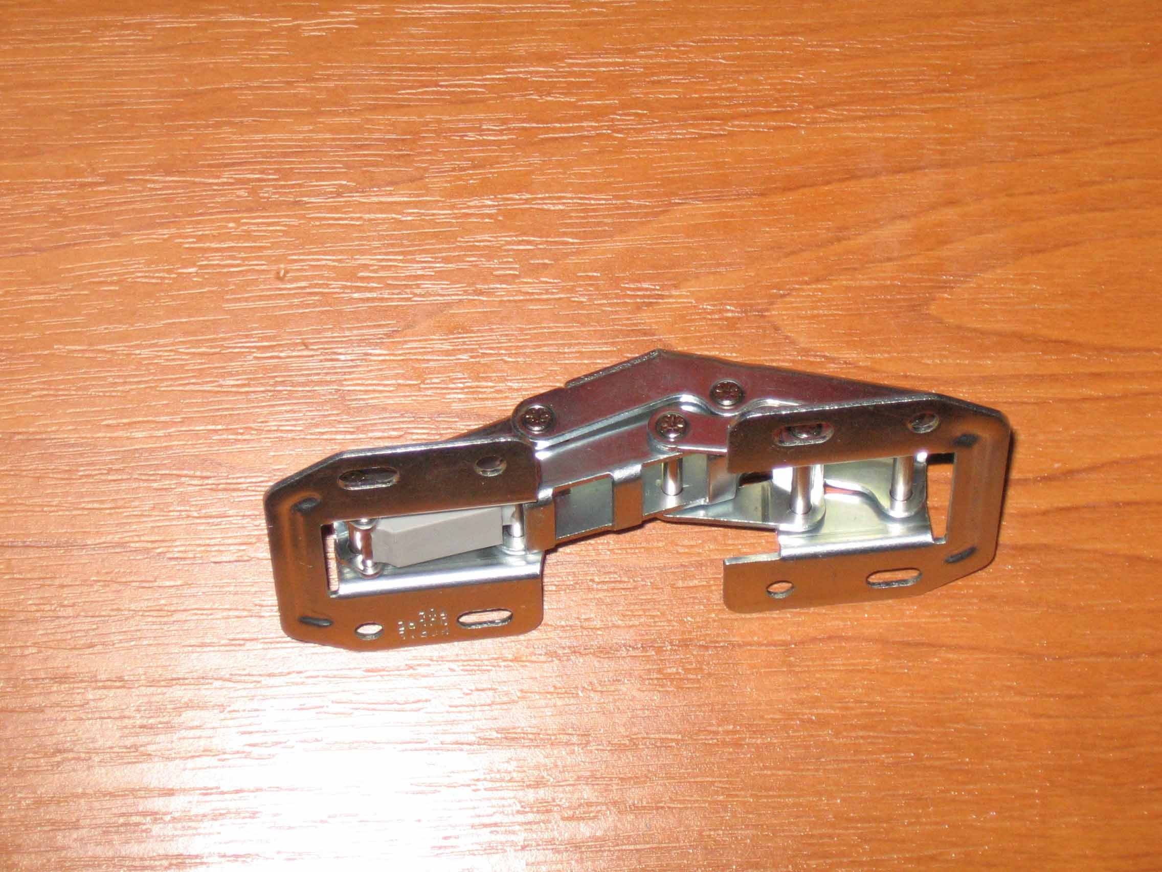

Din cate stiu eu, balamaua pe care ai folosit-o este destul de greu de arcuit si daca "aruncatorul" nu e suficient de puternic, capacelul se va inchide la loc ( de aceea am pus eu maner... ). Ai intalnit problema asta sau "aruncatorul" e destul de puternic?

Balamaua este exact ce trebuie! Cînd se ridică capacul, acesta îţi pleacă din mînă în sus. Cînd închizi capacul se duce exact în locaşul respectiv.
