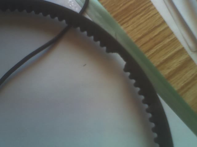

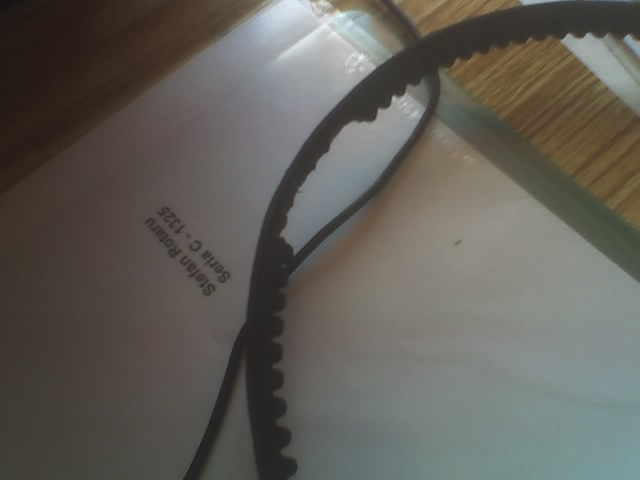

steph Posted January 15, 2007 Share Posted January 15, 2007 Guys... Incepand de azi am si eu un zgomot mic si stresant in compartimentul motor. Un fel de harait metalic combinat cu sunetul unei sticle de plastic care se loveste de pereti. . Ce naiba poate sa fie. A aparut din sesnin. In rest masina merge bine, nu e nici o diferenta in mersul motorului. Link to comment
Mircea Posted January 16, 2007 Author Share Posted January 16, 2007 Pai vreo supapa ceva. La canistra de carbon, pe la PCV etc. O localizare aproximativa a zgomotului, in ce zona a motorului ? Link to comment
steph Posted January 16, 2007 Share Posted January 16, 2007 (edited) Am rezolvat. Zgomotul venea din zona distributiei si a curelelor. Dimineata zgomotul s-a agravat asa ca m-am dus la service. Cureaua de la alternator era super imbatranita. In cateva locuri sarisera dintii de pe ea... Va imaginati ce zgomot neregulat putea sa dea treaba asta. Cost 34 RON curea + manopera si 30 RON la baietii mei. 2 poze cu dintii sariti. Nu am pe moment aparat cu macro sa fac niste poze in care sa se vada si crapaturile din cauciuc dar daca au sarit dintii aia va imaginati cum arata restul. Edited January 16, 2007 by steph Link to comment
