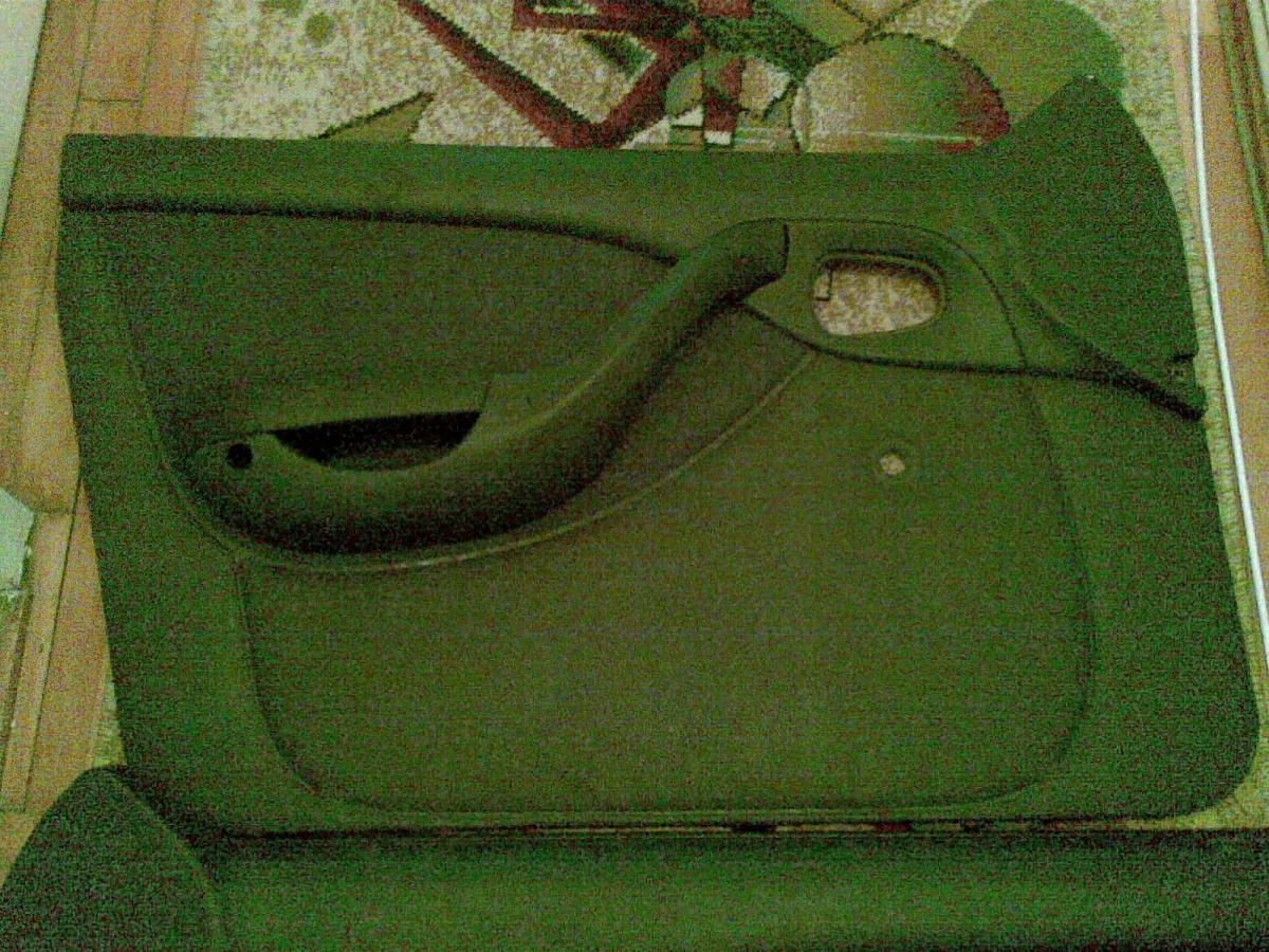

Vand Piese Cielo - Curatenie De Toamna
Geo_ZGA replied to Geo_ZGA's topic in Piese si subansambluri auto
Anunt valabil, cu precizarea ca geamuri de spate am si pt dreapta si pt stanga. Usa stanga spate ramane la 60 lei goala, sau 80 lei cu maner, geamuri si chedere/perii. -
