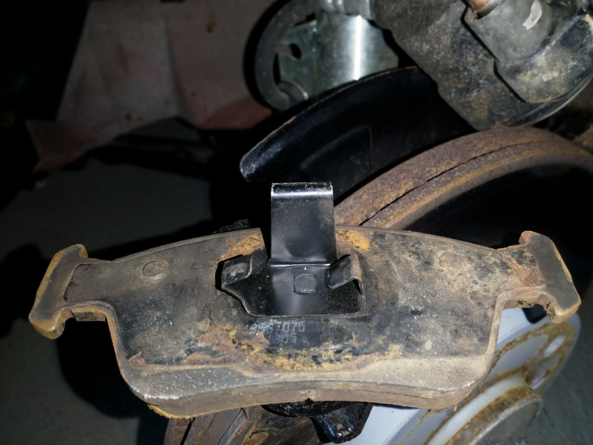

Si de ieri masina e in Bucuresti. Ma felicit din nou ca am ales suspensia FK in detrimentul JOM sau alte chinezarii la bani similari. Franele s-au mai asezat, am incredere in ele insa mai trebuie, nu stiu daca am mai zis dar la montaj am incurcat placutele cu discurile, nu am mai stiut care si unde a "calcat" si se vede. In schimb motorul clar nu merge bine. Nu trage de toti caii si a iesit si cam prost la noxe, dovada clara ca amestecul nu arde cum trebuie. Si-a mai revenit el, pe ture joase e ok-ish insa pe ture mari nu are kick-ul ala specific de 16v (cum are sfi de exemplu care dupa 4000 e alt motor). Are benzina 99+ acum si degeaba. Aseara am verificat gap-ul la bujii si parea un 0,7, le-am marit la 0,9, pare ca e mai bine dar poate sa fie placebo. Drept urmare am luat un set de bujii noi Denso K20TXR cu 2 electrozi, incercam cu astea prima data, dupa care o sa schimb uleiul de rodaj si mai vedem. Tot ma invart eu dar tot la distributie cred ca ajung, lantul l-am cumparat deja nou, poate gasesc si niste patine in stare mai buna. Am uitat, lantul ala zornaie ingrozitor intre 2000 si 3000 de ture, adica exact in regimul cel mai des al masinii, trebuie rezolvat cumva ca mi-e rusine cu ea. Merge asa frumos la relanti si cand trece de 2000 se dezlantuie iadul 🙂 Si am gasit asta https://www.carrepairdata.com/service/repair/manual/eng/bmw/e36/318is/1992-1995/m42b18/1796/103/ La CO erau probleme, erau 0,47 la relanti si foarte greu scadeau la 0,3 ala la 2000 de ture La fel si hidrocarburi erau cam 114, trebuia pacalita sa iasa sub 100 ppm.
