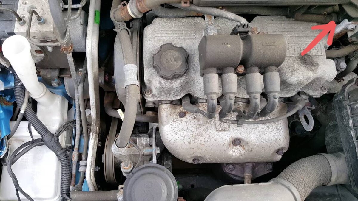

  1. Salut, a mai schimbat/inspectat cineva valva pcv la un Spark 1.0 cod motor B10S1? E situata foarte greu accesibil undeva fix in spatele unui suport al corpului clapetei de accelerație.
