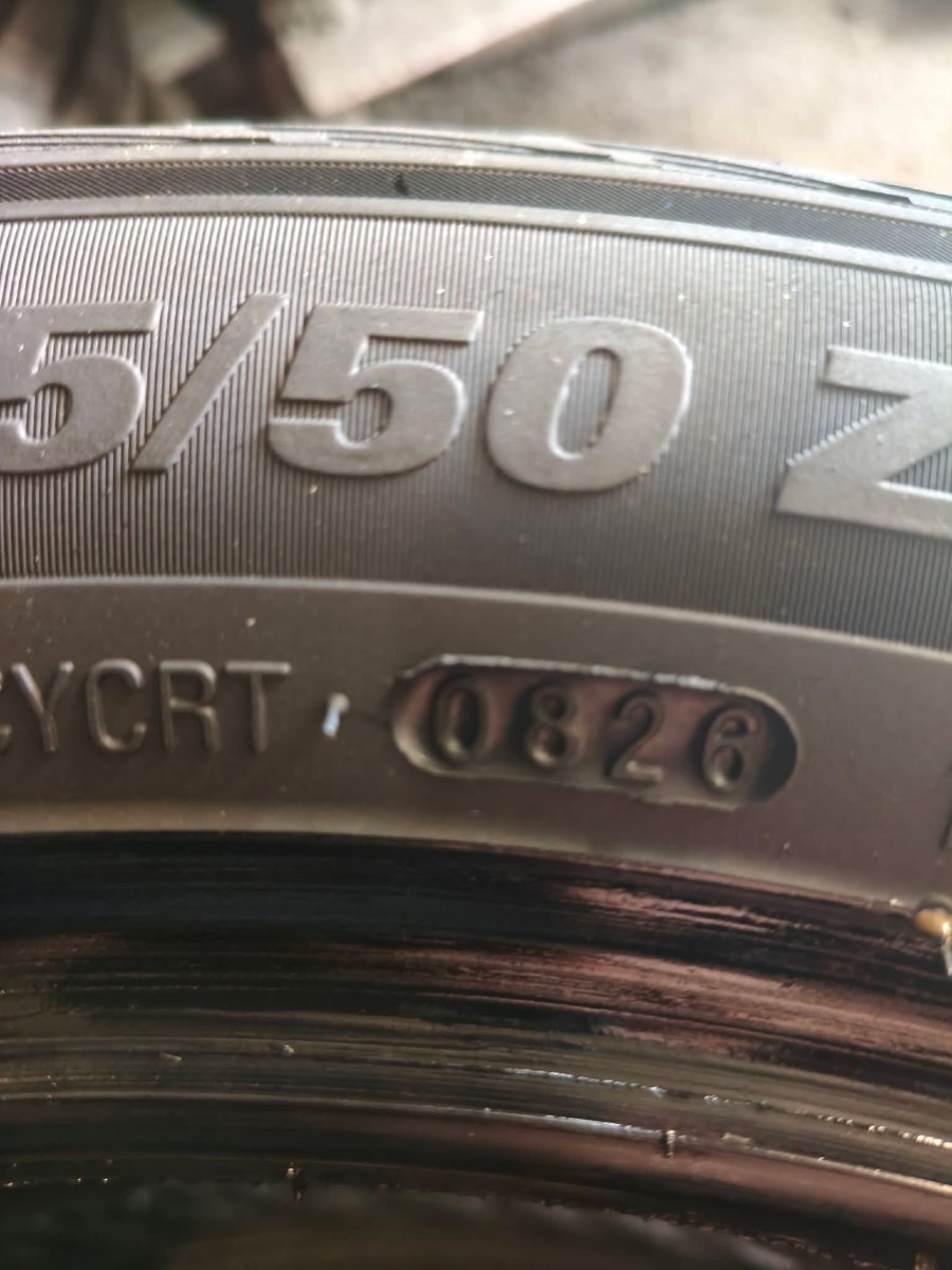

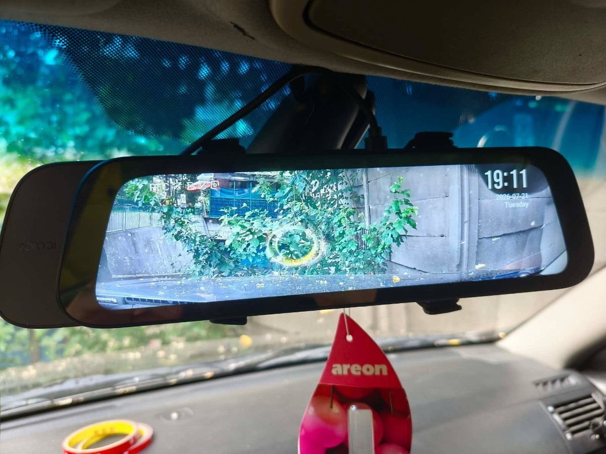

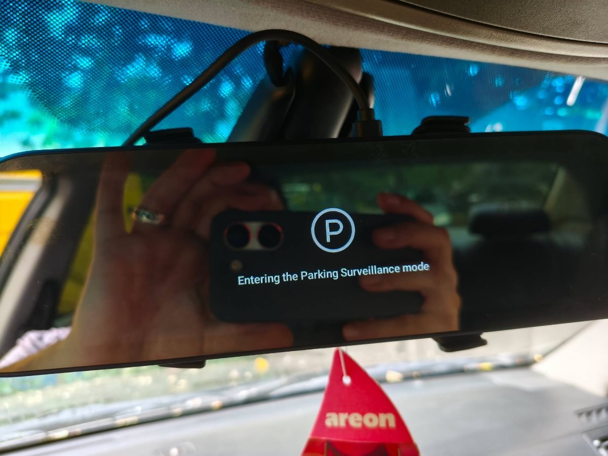

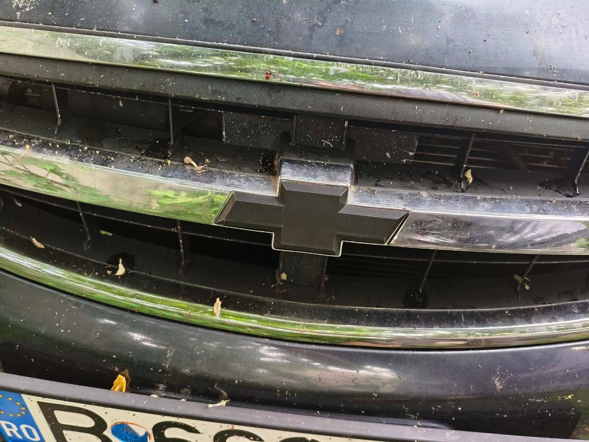

Saptamana trecuta am inlocuit anvelopele fata cu 2 Khumo HA32, cum am mai avut. A disparut bataia pe fata, a ramas una pe spate (tot din anvelope) pe la 150-160. Geometria nu e perfecta, trage usor dreapta, o sa ma duc iar zilele astea. Am inlocuit si camera, am pus un 70mai ca pe Jimny, model mai nou dar la fel estetic. Si sigla fata printata 3d de un prieten, pica bine, vedem daca rezista.
