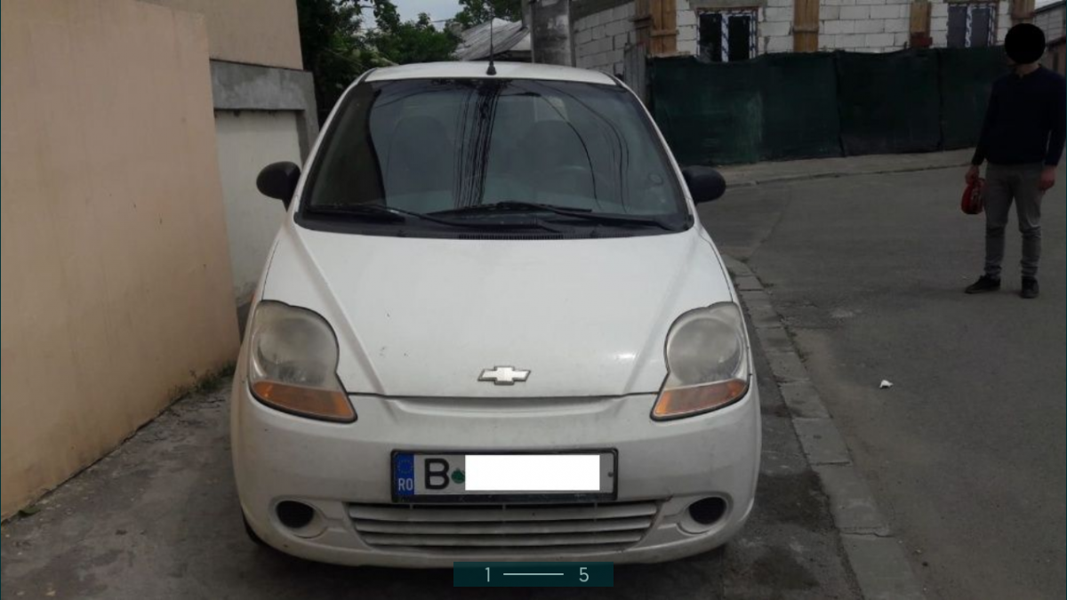

catapkz
Baby Chevy
Am recidivat...
In trecut am avut pereche Daewoo (2 Nubira) acum pereche Chevrolet (Aveo si Spark)
Euro 4, 2007, servo, A/C si geamuri electrice pe fata.
Probleme:
- electromotorul se invarte singur fara sa invarta si motorul, porneste dupa 5-6 - 10 chei...
-probleme cu relantiul (da sa moara cand iei piciorul de pe accelerație) -eroarea citita se referă la senzorul de pe axa cu came.
- un mic tremur in volan la viteza mare
- un tacanit enervant la motor (cel de masina de cusut :-)) dar mai puternic)
Piese schimbate in aprilie, cand i s-a facut ITP:
baterie caranda, brate suspensie inferioara stanga/dreapta, kit ambreiaj, cablu ambreiaj, ulei cutie de viteze, placute frana fata, saboti frana spate, filtru de benzina, filtru de aer, motoras pas cu pas reglaj relanti, fise bujii si bujiile.
Am primit cadou discurile de frana fata marca bosch noi...
Pretul? 2000 lei

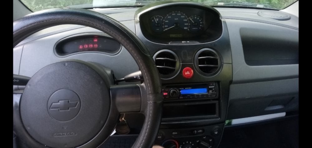

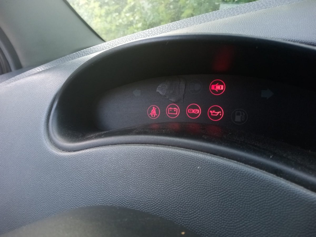

Mai e o buba... Ma uitam la poze si vad ceva ciudat in bord... E acoperit cu un mastic negru martorul check engine...
Bai esti nebun!
Nu înțelegeam ce naiba e acolo... Am reusit sa gasesc un manual de utilizare si am văzut pozitia martorilor... WTF
  • Haha 2
Oare de ce 🙂
  • Haha 1
Revin cu codurile de eroare, nu cu codul (asa cum spusese vanzatorul)

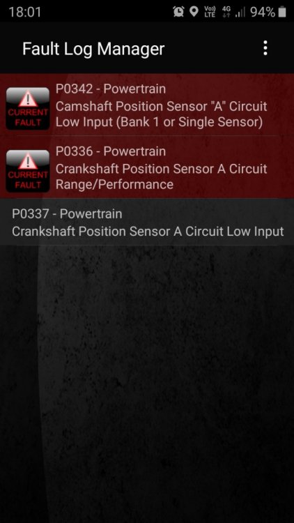

Am dus-o in service: reglaj tacheti, montaj electromotor, schimbat simering cutie pt ca pierdea ulei rau, completat ulei, verificat distribuția daca e sarita de la punct pt ca mi-au zis cativa colegi ca cele doua coduri cand apar împreună pot fi cauzate de distribuția sarita putin de la punct: 450 lei.

Si, era sarita de la punct?
Nu era sarita de la punct, deci probabil ca senzorii sunt vinovati.

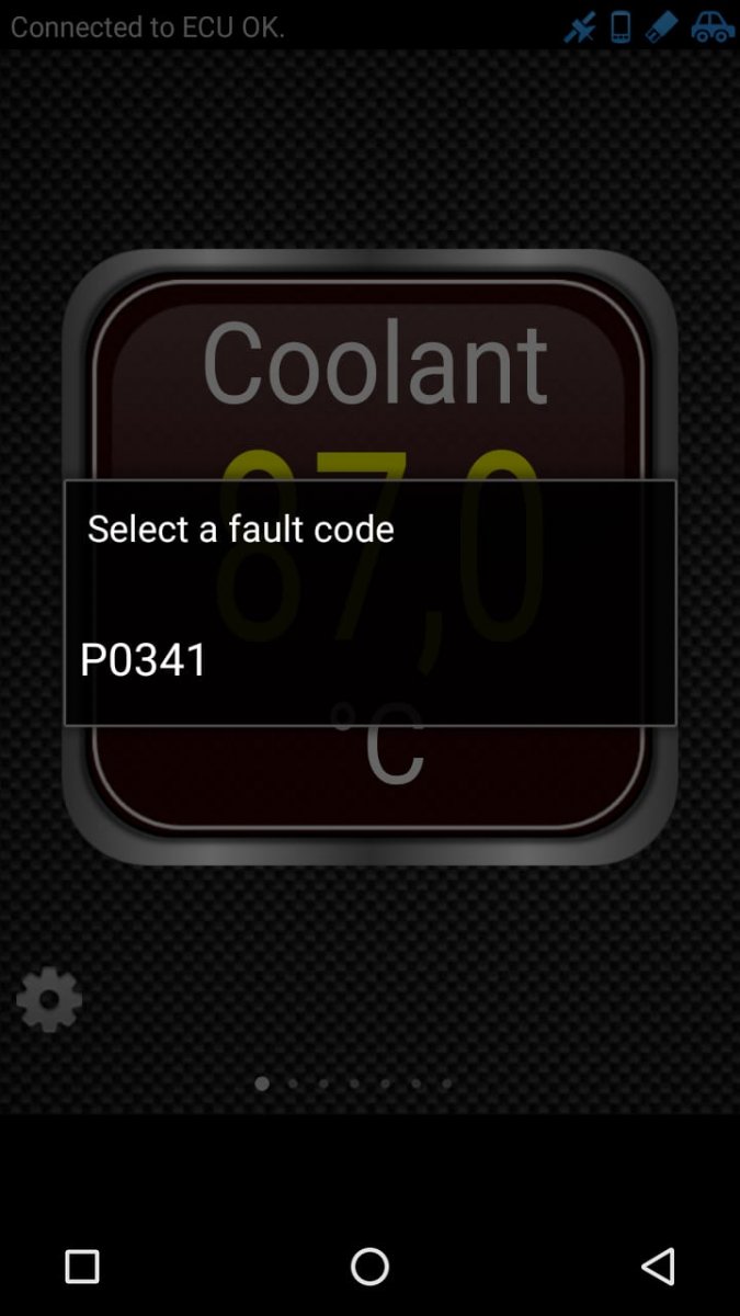

Azi mi-am luat un odb bluetooth, am sters codurile si mai merg putin ca sa vad daca apar iar amandoua.
Daca apar, comand senzorii si ii schimb.

Am vorbit cu Tudor si mi-a zis sa schimb senzorul de la axa cu came dar sa nu iau o ieftineala de la Autokarma ( Marca ERA 55 lei) ci sa iau GM de la Radacini. (cca 150)
Apoi o sa ma vad cu el sa o mai regleze. Mi-a dat testerul ca am clapeta prea deschisa si raportul aer/benzina dereglat.

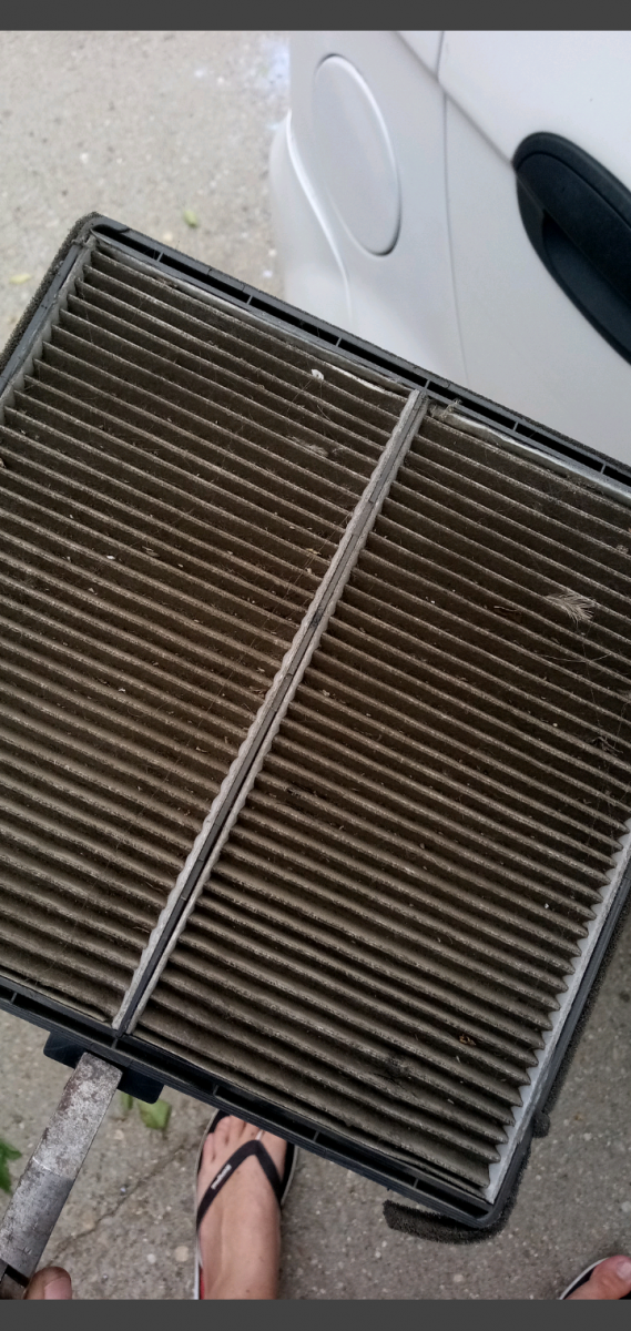

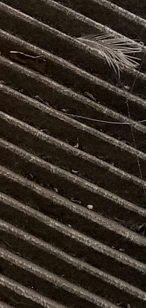

Am mai schimbat si filtrul de polen care era negru! Si nu exagerez deloc!
De 2 zile de cand am sters codurile de eroare doar aceasta a mai aparut... (Camshaft sensor)
Asa arata filtrul...

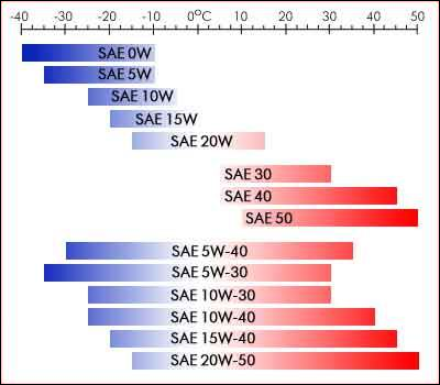

De ce nu 5w30?
Am pus vascozitatea care fusese folosita anterior. De ce ?
Noi n-am mai avut ierni grele ca sa fie nevoie de 5w, cred ca e ok si cu 10w. Iar verile au fost foarte calduroase deci probabil ca e mai potrivit 40 decat 30.
Cel putin asa am citit.
