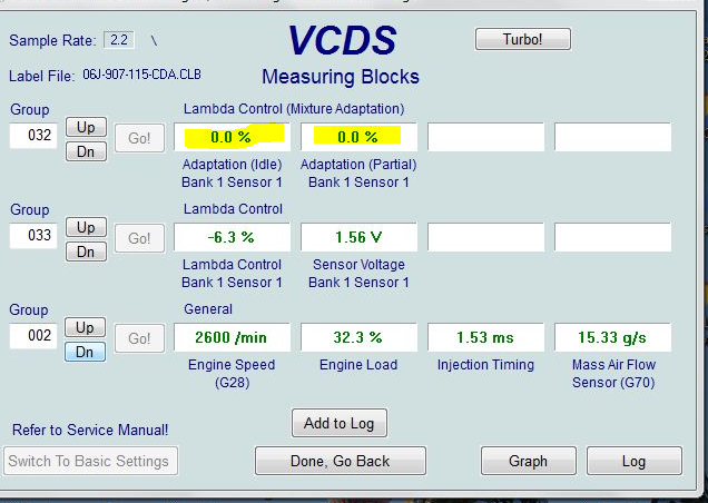

Si un nou indiciu in enigma misfire-urilor mele. Pe Group 32 in VCDS, la Lambda Control (Mixture adaptation) nu am nici un fel de valori, ramane constant 0.
Later Edit: valorile au ramas 0 dupa un drum de 5 km pe splai cu variatii de turatie si viteza destul de mari.
Ar prinde bine niste idei, eu nu am gasit mare lucru pe net despre chestia asta. Pana la urma, Group 32 ar trebui sa arate adaptarile facute de ECU in idle si in sarcina ca sa mentina amestecul la nivel stoichiometric (ori asa cred).

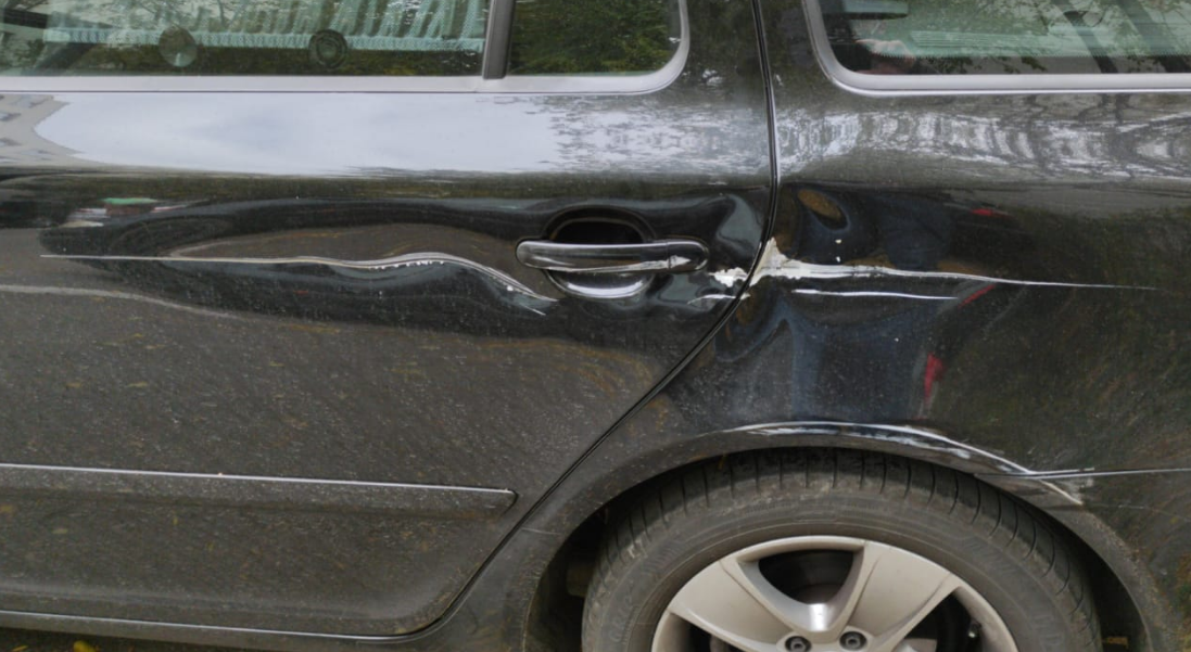

Si cum o durere iese doar cu o alta durere...image.thumb.png.98bff571512ba9f0a65ada4622db6ccc.png
  • Confused 1
  • Sad 2
Masina de gunoi?
Un Sprinter neatent mi-a atins-o in parcare cand iesea de langa mine. Culmea, doar cu balamaua care iesea in exteriorul caroseriei lui. Dar suficient.
Fiind asigurat la City, am avut niste emotii, am fost azi la constatare la DAB Autoserv, a dat la inlocuit portiera si manerul portierei, revopsit restul dar e posibil sa schimbe si aripa stanga spate.
Si uite asa, masina mea fara lovituri, tocmai a primit una. Sa-mi bag ceva in el de condus preventiv ca daca e sa ti-o iei, nici nu trebuie sa fii la volan...

Asa este, a contat foarte mult. Decizia finala a service-ului este sa inlocuiasca toata portiera si aripa afectate de lovitura. Nu e o schimbare usoara si mi se pare ca per total, va trebui sa fiu foarte atent la cum arata rezultatul final. Pe de alta parte o sa am nevoie si de un polish total, probabil in primavara. Vedem...
Eu mi-am îndoit singur în garaj portiera fata. Nu poate fi schimbata doar fata, dacă nu se poate repara se schimba portiera cu totul. Din fericire a putut fi reparata.
Vezi ca baietii astia cu service-uri de obicei trec inlocuire dar de fapt ori repara ori pun piese din dezmembrari. Pana acum n-am intalnit nici macar unu 100% corect. La usa de exemplu trebuie sa faca transplat de chedere si absolut tot pe fata de usa noua, aripa spate trebuie taiata, suduri etc

Nu m-ar deranja sa fie usa din dezmembrari dar aripa nu prea au ce sa ii faca. E super indoita spre interior la coltul unde se intalneste cu portiera.
De vreo saptamana jumate, Nera e in service la DAB Auto. Nu s-au tinut de cuvant cu deadline-ul de reparatie dar nu ma deranjeaza prea tare. Au inlocuit portiera si aripa spate.

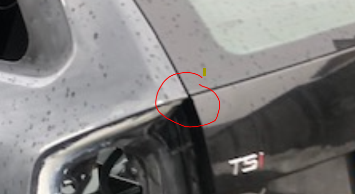

Din pacate viata nu e asa simpla ca in filme. Am fost sa o vad si am gasit niste chestii...
- chederul geamului stanga spate trebuie schimbat si odata cu el si geamul, fiindca au nasolit chederul la remontaj;
- bara spate nu este aliniata corect si spatiul dintre ea si aripa este mai mare in partea din spate a masinii;
- exista o zona care nu a fost polishata la zona superioara a masinii chiar in fata stalpului B;
- aditional, aliniamentul portierei stanga spate este usor descentrat fata de plafon, portiera fiind lasat cu cca 1-2 mm spre partea posterioara a masinii. Care portiera suna foarte a gol si nu se mai deschide la fel de frumos ca celelalte...dar nici urat. Poate se aseaza in timp.
- si ceea ce am lasat de la mine: coltul ramei haionului nu se mai aliniaza cu baza geamului de la haion...
Nu si-au dat interesul. Poate se aliniaza din reglaj atat bara cat si haionul dar trebuie sa stai de ea.

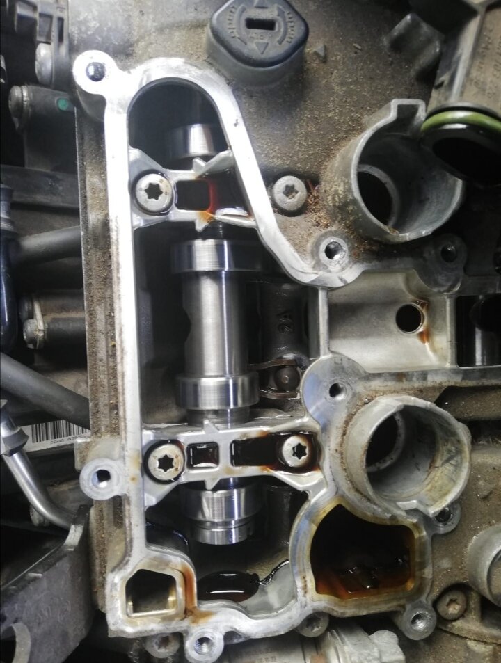

Azi am fost cu ea la un mecanic care lucreaza la Skoda. P0301, saptamana viitoare revenim sa analizam ce e de facut, el suspecteaza o posibila buba pe electric sau o supapa care nu inchide bine.

Intre timp am schimbat si distributia masinii la un mecanic din Galati, era deja la punctul in care lantul era foarte tensionat si batea aparent in carcasa distributiei. Asa ca lanturile superior si inferior, pinionul distributiei si toate patinele au fost schimbate cu piese noi. 2000 si ceva de lei mai tarziu, masina se simte mai bine dar nu am scapat de misfire. Urmeaza o a doua interventie cu datul jos al chiulasei, verificat supapele si inlocuit scaunele de supapa daca sunt uzate. Vom vedea, am multe pe cap acum, mai ales ca in toamna am de schimbat si butelia GPL inainte de ITP.
