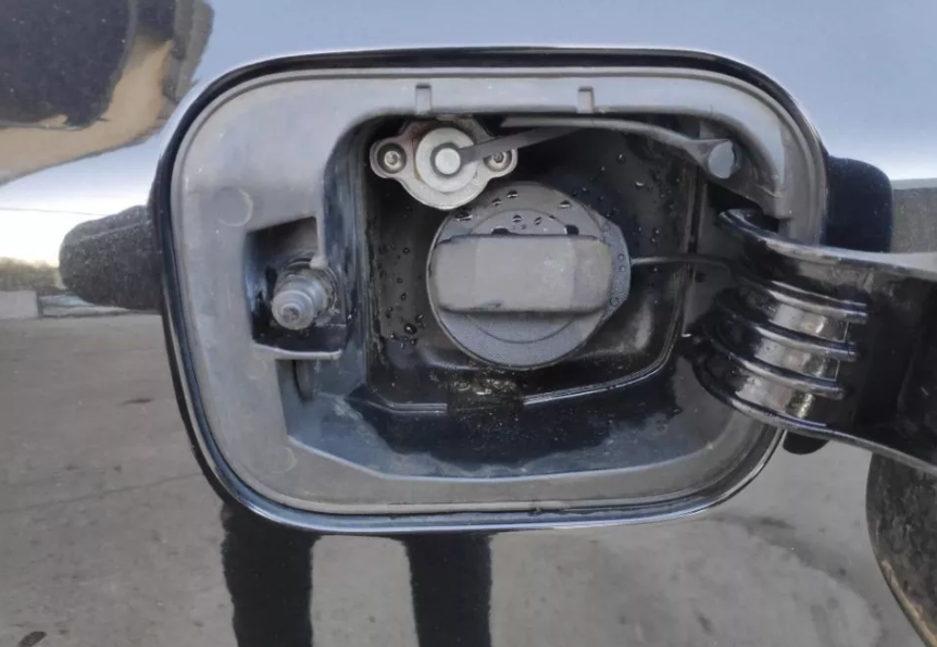

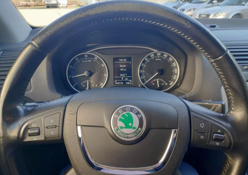

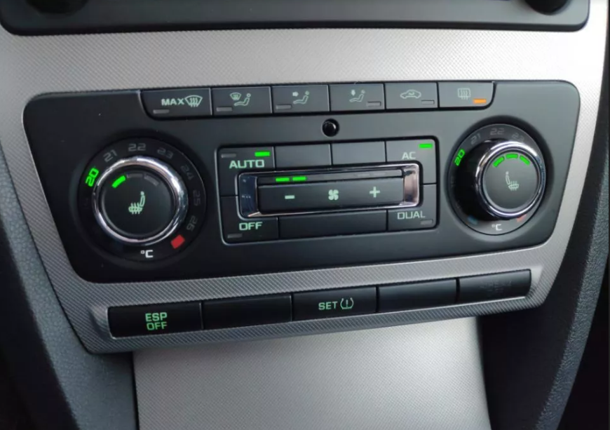

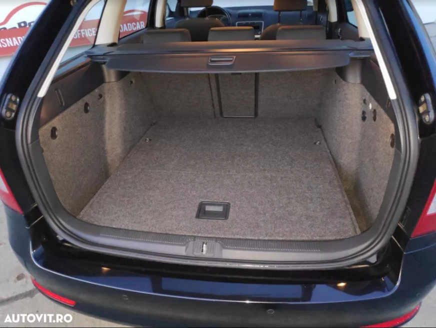

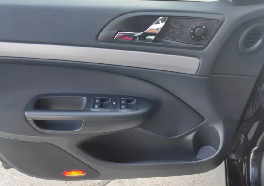

raven84 Posted February 9, 2020 Salutare la mic si mare. Mi-era dor de forumul asta, asa ca revevin cu ultima achizitie...non GM Vorbim de o Skoda Octavia 2 Combi Facelift, motor de 1.8, 160 hp + GPL. Recent adusa din Germania, am cumparat-o la inceput de Decembrie 2019 de la un dealer din Sibiu. Initial pretul era de 6250 euro dar dupa ce am dus-o la un mecanic si am verificat-o cap coada, ne-am inteles la 5900 euro. Masina arata 99% impecabil ai are dotari de confort: clima, scaune incalzite, torpedou refrigerat, auxiliar pt unitatea media etc. Ca probleme, are o eroare pe becul central de frana, care chiar daca se aprinde, imi da eroare in bord, cred ca e cablajul din haion. Aditional, la pornirea la rece dimineata, imi palpaie check engine de cateva ori si tremura in draci pana se incalzeste. Am pus-o pe un tester si sunt erori intermitente cu privire la injectorul 1 (misfire) si ceva pe la clapeta. 1 Quote Share this post Link to post
