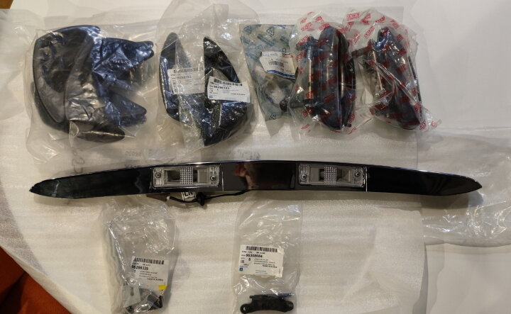

Lampi-SUA-Bara-Spate-Nubira-2-17_08_2021.thumb.jpg.5a982e84e18d8c18a3714d53128557ce.jpg
Nu pare mare lucru, dar totusi este un detaliu care schimba aspectul masinii si aduce un plus de functionalitate, poate chiar si un spor de vizilitate in trafic.

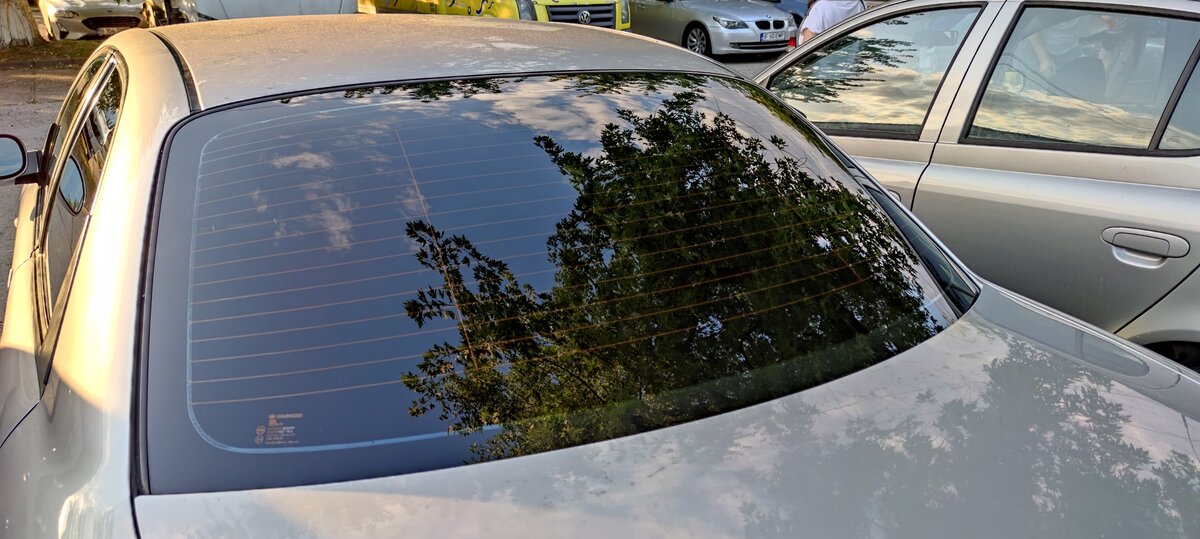

Pe partea de confort termic, am decis sa schimb foliile de pe geamurile laterale spate + luneta, deoarece nu prea mai filtrau cine stie ce din caldura si am mers pe gama de folie ceramica de la Llumar. Bonus, am pus si folie UV pe geamurile laterale fata. Per total general, e o diferenta notabila, in special in spate.
Folie-Llumar-Ceramica-Nubira-2-17_08_2021.thumb.jpg.d65e2d501b7826a43c1d15cc24df6215.jpg

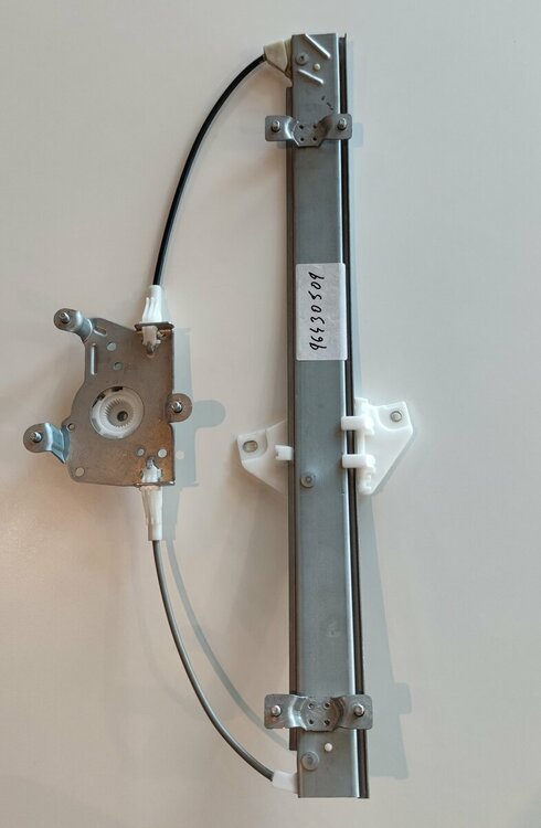

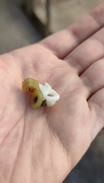

Din pacate, fix cand eram la atelierul de folli, macaraua spate dreapta s-a trezit brusc ca nu mai vrea sa coopereze. Eu aveam o presimtire si s-a adeverit la fata locului. A plesnit o bucata de plastic care tinea intr-un loc o camasa metalica prin care trecea cablul macaralei.
S-a remediat cu un spiral subtire, doua gauri si stransa camasa aia cu doua sarme de cupru. Geamul a prins din noua viata. Tehnic, e o reparatie temporara, dar macaura spate stanga s-a defectat intr-un mod similar in urma cu cel putin 10 ani si mecanicul a folosit ceva poxilina/poxipol, ca nu era pe stoc o macara noua la Craiova si asa a ramas de atunci.
Totusi, pentru linistea mea sufleteasca, am luat o macara noua originala pentru partea dreapta, sa o am acolo, in caz de nevoie. O am si pe cea din stanga, pusa bine undeva in garaj la Rosiori. 😄
Macara-Geam-Spate-Dreapta-Nubira-2-17_08_2021.thumb.jpg.46972524e66206a15ebd210d81926143.jpg

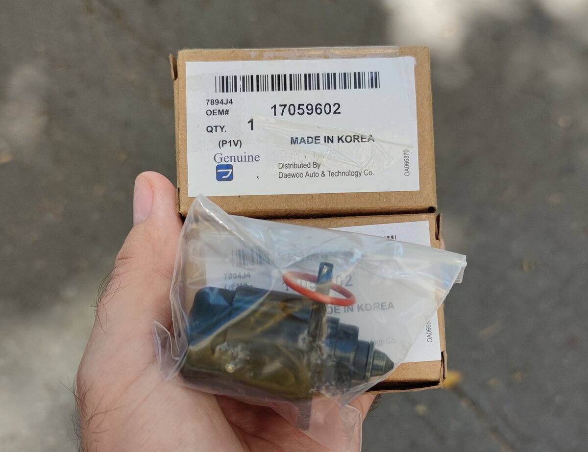

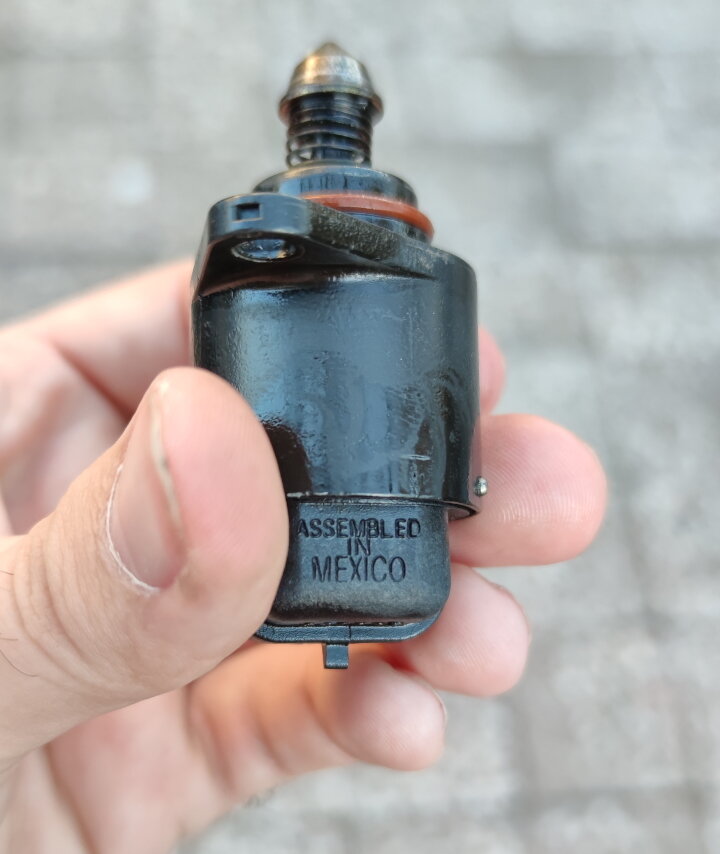

Mnoo, hai sa mai bagam un update. In urma cu vreo luna relantiul Nubirei cred ca a baut gaz sau a venit o turma de pitici peste el, ca ma trezeam uneori cum statea pe la 1300-1500. In unele cazuri isi revenea daca o acceleram brusc pe loc sau plecam la drum si mergeam mai turat.
I-am scos bornele sa resetez IAC-ul si o vreme a stat normal relantiul, pana iar l-a apucat pandaliile. Am mai umblat pe la tubulatura de aer, impins/scos mufe si dupa am vazut ca s-a linistit. Chestie e ca IAC-ul si clapeta de acceleratie au fost curatate anul trecut, cand am schimbat si ambreiajul, asa ca nu se poate pune problema ca era imbaxit.
Totusi, cum nu aveam un IAC in inventarul meu de piese, am zis sa caut unul, sa il am de rezerva, in caz de ceva. Prima data am gasit la Radacini, dar era peste 300 lei, asa ca am zis pas. Ulterior, am vazut in platforma online a celor de la King Auto ca ar fi unul original in stocul furnizorului la 41 lei. Nici lor nu le venea sa creada ca este asa de ieftin, dar au zis ca vor comanda doua IAC-uri sa vada, ca si ei sunt curiosi daca sunt originale.
Peste cateva zile primesc mesaj pe WhatsApp ca le-a ajuns piesa si ca este orginala. Lacom fiind, le-am spus sa imi opreasca si cel de-al doilea IAC. Dupa logica mea, daca trebuia sa il schimb, asa macar mai ramaream cu unul de rezerva. 🤣
Valva-Relantiu-IAC-Nubira-2-18_09_2021.thumb.jpg.0bf1b879ffd56accd8f6ffdfc6dec466.jpg

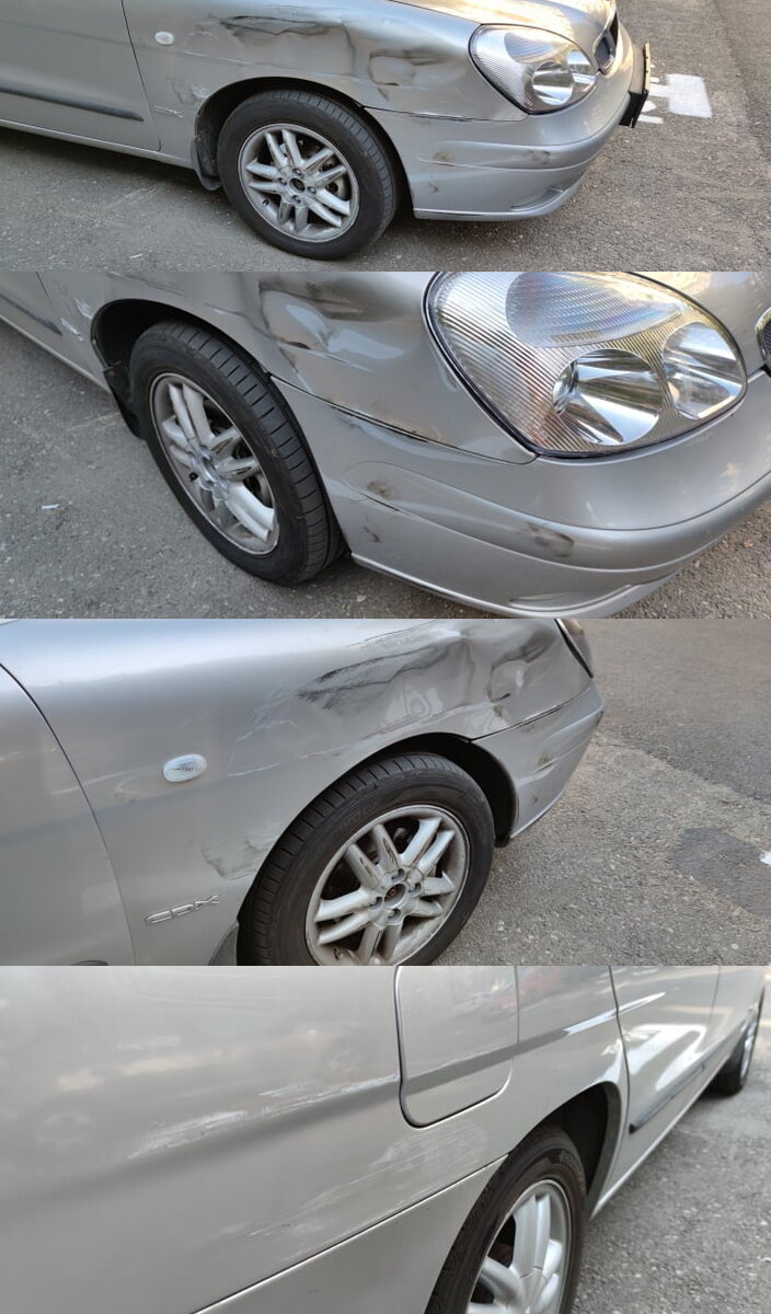

Las partea cea mai "frumoasa" la final. In urma cu aproximativ doua saptamani am avut si eu primul meu accident auto in cei 11 ani de condus. O domnisoara nu mi-a acordat prioritate si mi-a dat de m-a julit. Vorba lui @AndreiCiprian. Scot si eu Nubira 3 luni pe an sa o misc si fix atunci se gaseste cineva sa ma ia in vizor.
Partea "buna", daca e sa ii zic asa e ca nu am fata mutata, nu mi-a spart farul sau alte elemente mai importante. Am fost deja cu ea la service sa imi fac dosarul de dauna. Tipa avea asigurare la City Insurance. Noroc ca eu am la Asirom cu decontare directa si s-au miscat destul de repede. Chiar zilele trecute au emis constatarea, dar cum mai lipseau unele elemente care necesitau reparatie, service-ul m-a programat pe 28 septembrie la o reconstatare si in timpul ala sa se apuce sa schimbe si sa vopseasca deja pentru ce au primit aprobare.
Mi-au spus ca au gasit aripa noua si originala, asa ca voi avea ocazia sa o si vad cand trec pe acolo, mai ales ca trebuie sa imi faca o geometrie si sa verifice directia. Ca sa merg drept, sunt nevoit sa tin volanul usor bracat spre dreapta, asa cel mai probabil pe langa unghiul de fuga, o fi trosnita si vreo bieleta de directie.

Deci. Fara deci! Nubira este reparata. S-a miscat destul de repede treaba. O saptamana pentru aprobarea constatarii initiale si inca o saptamana pentru reconstatare. Aripa nu este originala, ci aftermarket, Made in Taiwan. Acum am 4 nuante de argintiu in loc de 3, ca deh, masina a iesit din fabrica direct cu portierele din dreapta cu doua nuante diferite. Poate o sa gasesc o aripa originala pe culoare de Coreea sau una noua originala si doar sa o vopsesc, dar asta e pe To Do List pentru anul viitor.
Pozele sunt imediat dupa ce a fost reparata. Acum dupa ce a mai trecut un pic de timp peste vopsea nu mai este asa de accentuata diferenta.

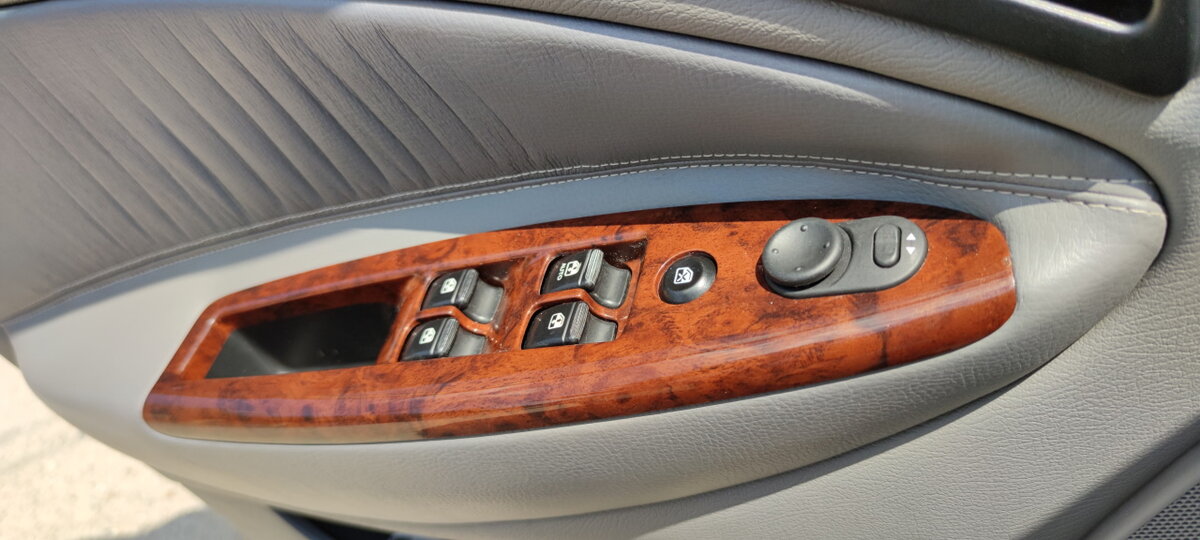

Taman cand am ajuns acolo am bagat de seama ca butucul de la usa soferului nu mai functiona, dar daca inchideam masina din telecomanda, nu erau probleme. Desfac fata de usa, injurat suruburile de plastic, comenzile de geamuri care nu mai ieseaua si constat ca era trosnit clipsul/clema care tinea tija de la butucul usii. Noroc ca mi-a dat @Dj_Dark un clips din surplusul lui de la Espero, asa ca am rezolvat problema asta, dar pentru viitor, mi-am comandat un set de 10 clipsuri originale, la 1 leu bucata. :))

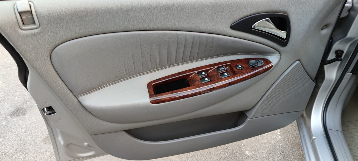

De asemenea, daca tot am desfacut fata de usa, am pus si comenzile de geamuri cu auto down la sofer de la @AndreiCiprian.

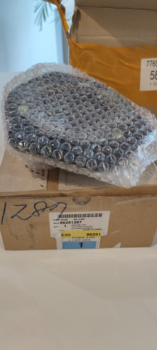

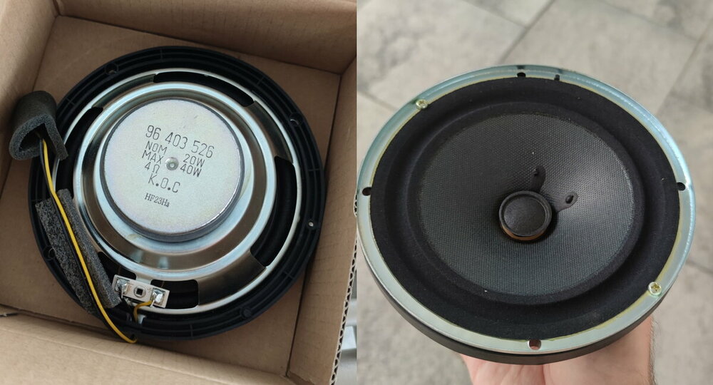

In orice caz, ieri am primit de la coreeni coletul format din: flanse amortizoare spate, doua difuzoare fata, (inca) un set de capace pentru jantele de 15 inch si doua monograme pentru portbagaj.
Nubira-2-Flanse-Amortizoare-19_04_2022.thumb.jpg.79c009dbe123219a9406831c74c38684.jpg
Nubira-2-Difuzoare-Fata-19_04_2022.thumb.jpg.6c3b899b6e9f76492fe4b8eedff47cc0.jpg   Nubira-2-Capace-Jante-15-inch-19_04_2022.thumb.jpg.d1a654f59549a5a157c63819b07e9cc0.jpg

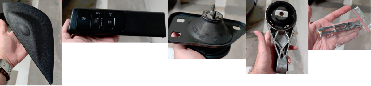

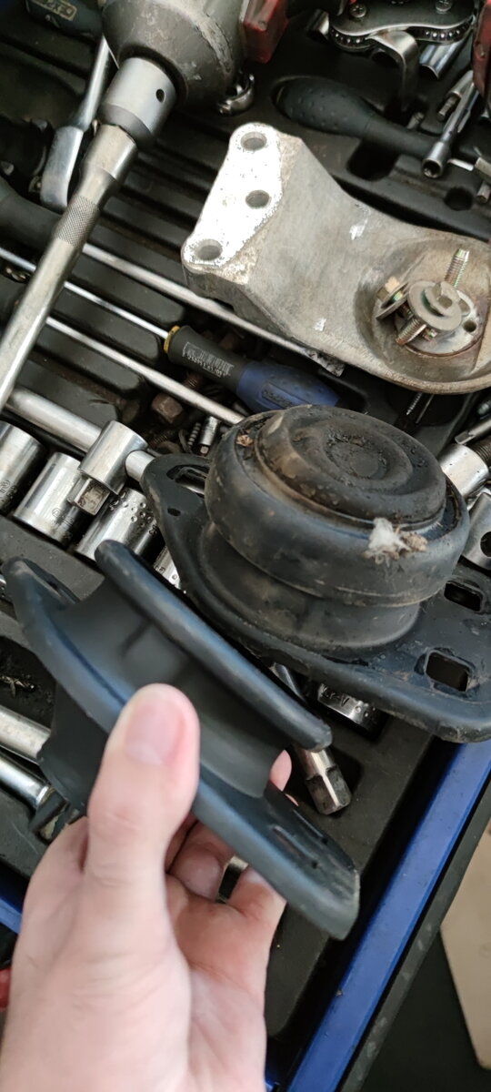

Iar am dat iama in stocurile de la Radacini si am luat tampon motor dreapta (producator PH), tampon motor spate (producator PH), monograme CDX (ca tot ziceam ca as vrea sa vopsesc aripa), capac plansa bord stanga si comutatoare plansa bord stanga, fiindca se arsese iluminatul de la reglajul farurilor si era mai ieftin sa iau tot setul ala de comutatoare, decat sa il comand pe cel care imi trebuia. Cand am dat sa il schimb, am observat ca era un locas de unde poti scoate becul afara, sa pui altul.
Ca idee, producatorul tampoanelor originale este tot PH sau Pyung Hwa Automotive Parts Co. LTD.
A trecut nitelus timp si de la ultima revizie, asa ca i-am luat un set proaspat de consumabile, ulei, lichid de frana si furtunuri de frana din otel inoxidabil de la Hel Performance, sa aduc si ceva imbunatatiri pe partea de franare. Filtrul de aer l-am inlocuit ulterior cu unul de la GM pe care il aveam in garaj.
Nubira-2-Consumabile-Revizie-Lichid-de-Frana-Furtunuri-de-frana-Hel-Performance.thumb.jpg.5dea1a04e19c29a8fe21191f9be92da2.jpg
A sosit si ziua reviziei, asa ca s-a purces la treaba.
Din nefericire, tamponul motor dreapta de la PH nu s-a potrivit, fiindca nu e hidraulic cum e cel de pe masina. Nu e bai, am altul original pus deoparte intr-o cutie, o sa il folosesc pe ala, ca e ce trebuie.Tamponul motor spate s-a potrivit la fix.
Nubira-2-Tampon-Motor-Dreapta-Producator-PH-Non-Hidraulic-02_08_2022.thumb.jpg.36d2b33e59fb52d448379eeead1eb75f.jpg

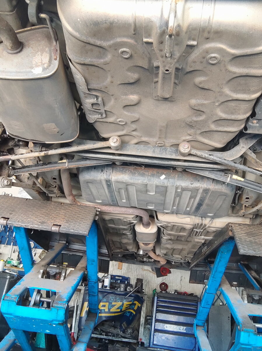

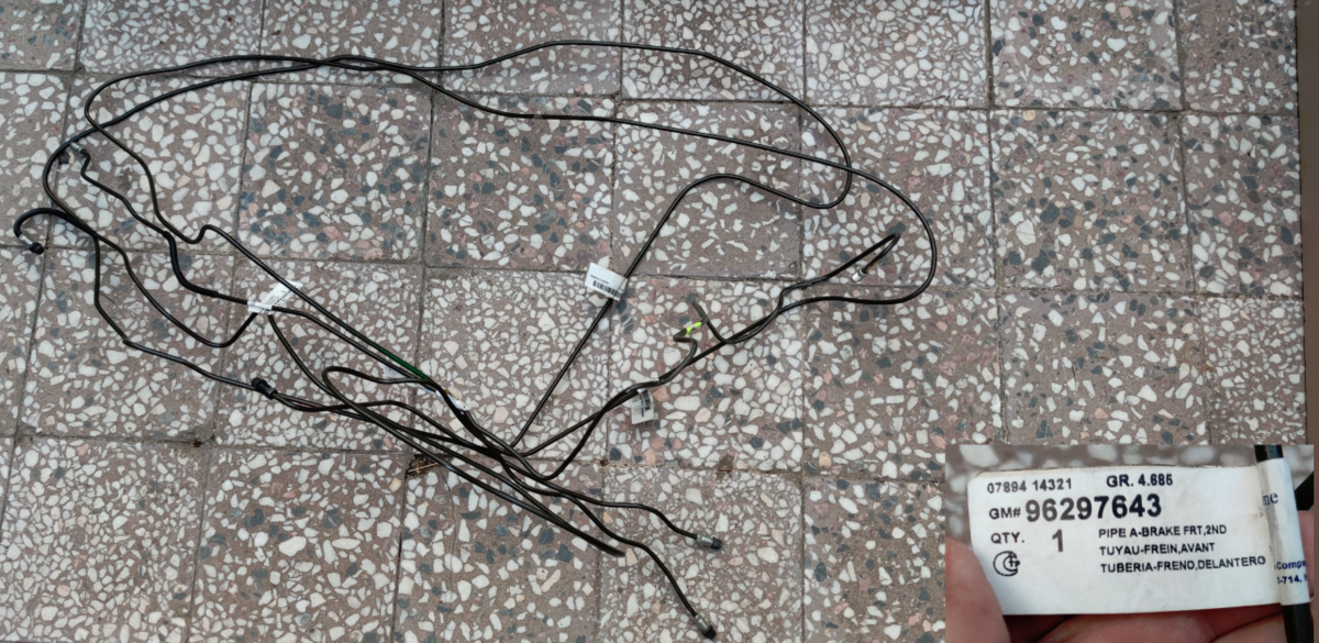

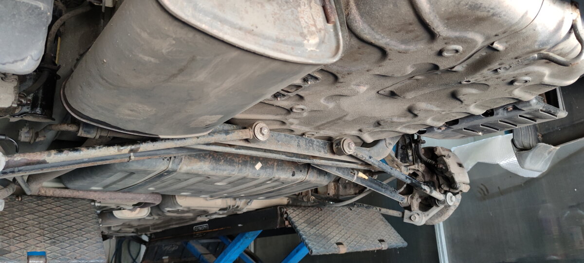

Cand a sosit momentul sa fie schimbate furtunurile de frana, mecanicul a constatat ca legaturile dintre furtun si conducta erau destul de bine coxate si exista riscul sa indoaie conducta, mai ales ca piulita nu prea mai avea margini de care sa "muste" cheia.
Tehnic, putea sa le bercuiasca si sa puna alte nipluri/holendere, doar ca in timp ce inspectam masina pe dedesubt am constatat ceva puncte de rugina pe traseul conductelor, asa ca am luat decizia sa le inlocuiesc cu totul. Totusi, pentru 20 de ani, nu arata chiar asa de rau pe sub masina.
Nubira-2-Revizie-Sub-Masina-01-02_08_2022.thumb.jpg.ccc27631595cfabb2df4f888f34e47be.jpg
Nubira-2-Revizie-Sub-Masina-02-02_08_2022.thumb.jpg.fe6dcff72dd328ca29383867218ac365.jpg
Intre timp, mi-au venit o parte din noile conducte de frana. Mai trebuie sa soseasca la inceputul acestei luni cea din fata-stanga si cea secundara din fata-dreapta.

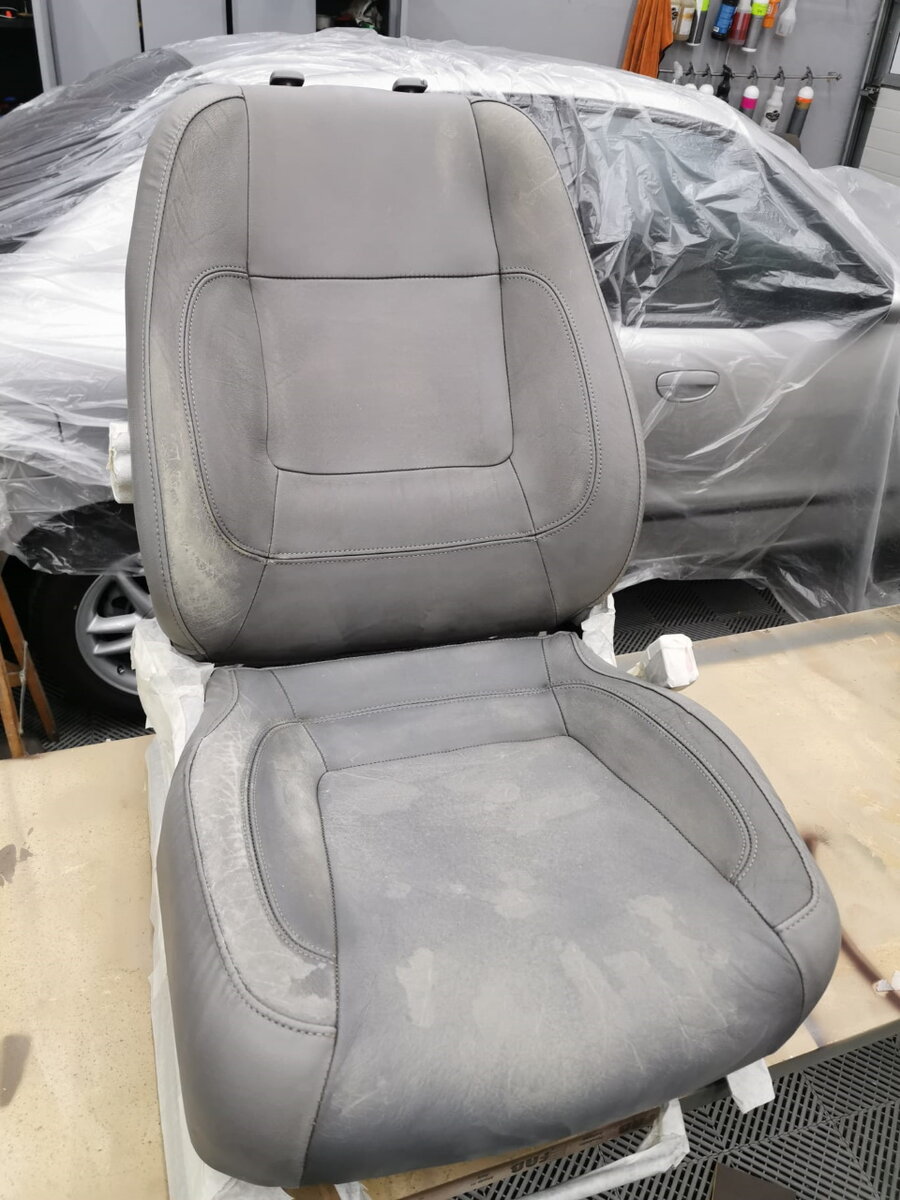

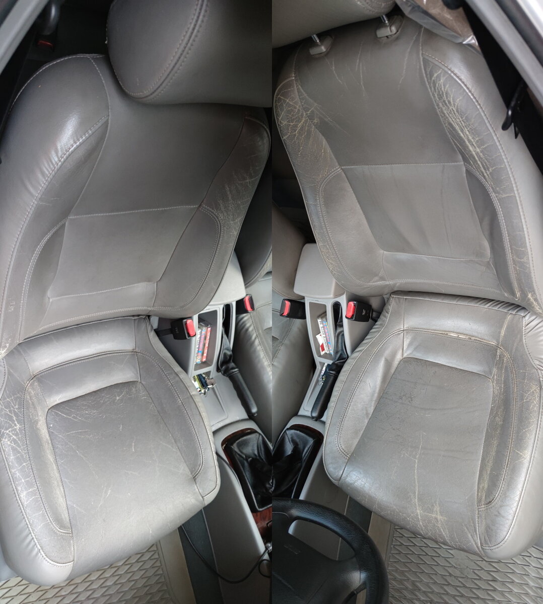

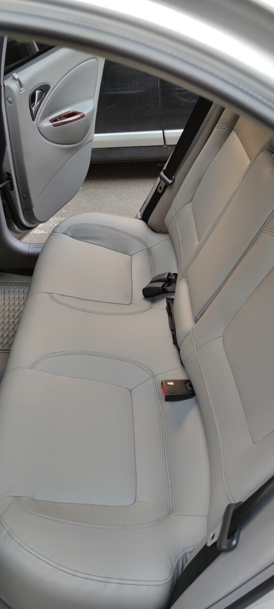

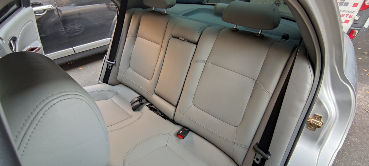

Am lasat ce e mai bun pentru sfarsit. Desertul! Anul trecut, am agreat cu @AndreiCiprian sa facem schimb de interioare intre noi. Eu ii dau interiorul meu de stofa si el mi-l da pe cel de piele. "Transplantul" a fost realizat de catre @mirceajo.
Nubira-2-Interior-Piele-Original-02_08_2022.thumb.jpg.f544ff03be161ee5802943a8d8f517ea.jpg
Mi-a batut un apropo ca pot sa ii iau si clima lui Andrei, dar deja auzeam in departare cum ii creste tensiunea la 220.
Nubira-2-Interior-Piele-Original-Scaune-Fata-02_08_2022.thumb.jpg.fac9a99d186c06887f9f8da63dc5fbf4.jpg

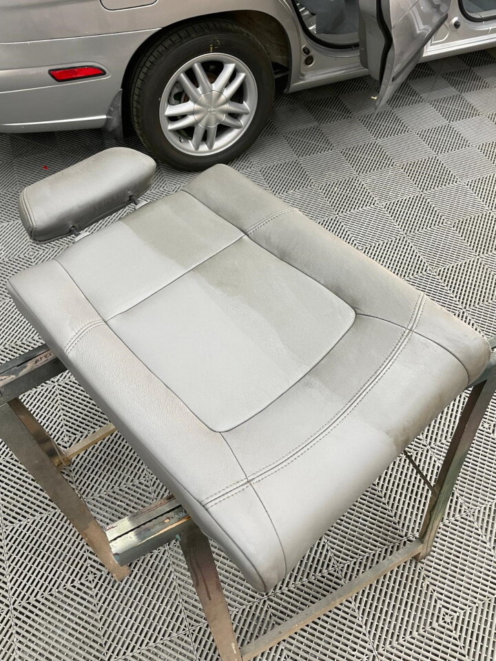

Distractia nu s-a terminat aici. Am trimis masina la un atelier de detaling, ca sa o rasfat cu un detailing interior complet, inclusiv reconditionare piele, cu ocazia implinirii a celor 20 de ani in decembrie, anul acesta. In plus, implinesc si eu 30 de ani in octombrie, asa ca mi-am facut singur un cadou in avans. 😄
A fost ceva de munca, dar pozele de mai jos valoreaza mai mult decat o mie de cuvinte.
Nubira-2-Detailing-Interior-Perfect-Finish-10-08_02_2022.thumb.jpg.cffea92927c6dd0826e90088cdc25525.jpg

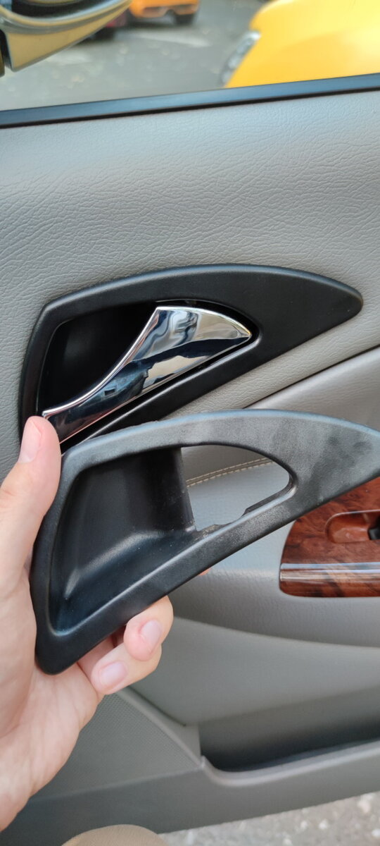

Bonus, am schimbat si doua ornamente de plastic de la manerele usilor, ca erau cam albicioase.
Nubira-2-Ornament-Plastic-Negru-Maner-Deschidere-Usa-02_08_2022.thumb.jpg.65606af4ab1b7d04d0053eaa90e08231.jpg
