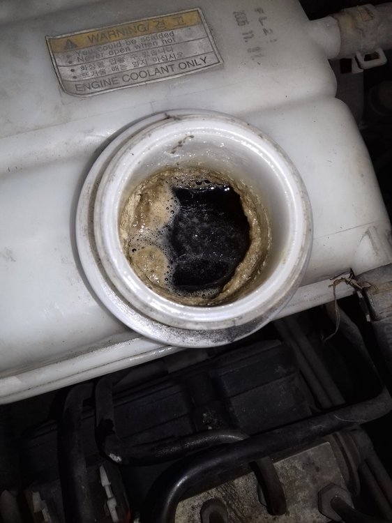

  Salutare colegi !
Tot cu Sparkuletzul meu..alte belele.
2006/1.0 in 4 cilindrii 49kw./ 148000 km
Ieri i-am schimbat uleiul,am mai verificat una-alta pe la masina cand...hai si la antigel.
Cand desurubez busonul ..pac ! spuma pe interiorul lui si in vas,antigelul destul de inchis si tulbure.
Cu o carpa am curatat busonul cat si gatul interior al vasului de expansiune,am gasit depusa o pasta pamantoasa ca sa zic asa.
Am luat o seringa si am golit cca 1l din vasul de expansiune. Era un mix de antigel muradar cu ulei in opinia mea.
Am fost in graba pana la un mecanic din zona(e mai batran,calit pe dacii,etc) si mi-a zis ca nu ar fi ulei ceea ce am vazut ci doar un antigel prost.
Am 28000 km si 15 luni de cand l-am schimbat,am pus antigel ieftin(din ala de 11 ron  litrul)cand am schimbat distributia.
Totusi am mai pus din asta si dupa 40k km era murdar ,dar fara spuma si fara sa arate ca si cand ar fi contaminat cu ulei. Mecanicul a zis ca nu are cum sa fie de la garnitura de chiuloasa si ca ar fi trebuit sa imi fiarba motorul de mult. Ultima data cand verificasem era acum cca 1luna/1500km.
Mi-a dat o solutie de la Liqui Moly pt instalatii de racire sa o pun in vas(sa scot 3-400ml de antigel inainte) sa merg 30 min(asa scrie pe tub),apoi golim instalatia, facem 2 reumpleri cu apa distilata ,rulam masina si apoi la final golim iar instalatia si punem un antigel bun(Hepu,Swag,etc).
Incerc sa pun si o poza cum arata in acest moment.
Ati mai incercat asa ceva? Oare oi trata doar efectul?
Cam asa arata aseara vasul de expansiune. Antigelul parea tot inchis dar ceva mai putin uleios.
Mie imi pare ciupita garnitura de chiulasa. Verifica bujiile, apoi verifica cum arata uleiul pe joja si cum arata busonul de umplere de ulei.

Salut, i-ai mai dat de cap? Si eu am un Spark din 2006 motor 1.0 si la mine e aceeasi problema cumva, dar arata altfel atigelul nu este asa negru, ci mai caramiziu dar cu foarte multe depuneri pe busonul de la vasul de expansiune.
Salut!
Am facut operatiunea indicata de mecanic acum cca 3 saptamani. La curatara a iesit multa mizerie,au curatat si radiatorul separat(a fost foarte murdar in interior).Am mers cca 1500km de atunci. Antigelul initial a fost foarte curat,dupa cateva zile nu mai e chiar cristal,dar e relativ albastrui si fara urme vizibile de impuratati.Am folosit un dispozitiv in forma de seringa pentru verificarea temperaturii de inghet a antigelului. In vasul de expansiune am gasit acum 1 saptamana cativa clabuci murdari la suprafata (daca imi permiteti exprimarea)dar nu pareau textura aia maloasa.
Ca un bonus,am caldura simtitor mai puternica si mai de devreme in masina.
Am schimbat si garnitura de capac de tacheti(am pus victor reinz),momentan pierderile au incetat.
Ce sa zic..o tin sub obseratie.
Am inteles, o sa o duc si eu pentru o curatare, ce tip de antigel au pus? G11, G12? Vad ca in manualul masinii scrie antigel pe baza de fosfat..
G12 nu e pe baza de fosfat. Ar trebui urmate recomandarile constructorului, altfel nu e de mirare ca apare coroziunea blocului ...
Da, am vazut ca e pe baza de glicol de asta am si intrebat, sunt curios care antigel e pe baza de fosfat.
Masina a fost adusa din Germania(fabricata in Coreea).
A avut antigel albastru. Am folosit initial Hepu,apoi de duzina x 2 dati,ambele albastre.
Acum au pus Swag verde. Din ce stiu ,cel albastru si cel verde sunt la fel.
Verde are si tata la Matiz(romanesc) din fabrica.
LE: si cred ca am scris mai sus o prostie : antigelul e verde acum,nu albastru(ramasesem cu gandul 🙂 ).
Edited by AdrianHH
Update.
A mai trecut o luna, am mai facut cca 1500+ km, antigelul a ramas verzuliu,nu e complet transparent,dar nici pe departe tulbure. Mici puncte negre pe gatul capacului de la vasul de expansiune am vazut ca se mai aduna(il curat sa vad daca mai reapar),spuma deloc.
Va tin la curent.
Update, am 160k , antigelul e in parametrii.
O sa il schimb iar iarna asta preventiv 🙂
Update, am 164.000, antigelul s-a facut in iarna asta de o culoare ruginie, are cca 16.000km, E relativ curat, dar din verde acum e ruginiu. Practic , masina a vazut cel putin 5 schimburi de antigel in 5 ani, cum scriam mai sus, ultima data am pus si acea solutie liqui molly pt indepartarea depunerilor.
Nu inteleg ce anume il face sa se murdareasca asa, taica'miu la matiz are tot verde antigelul si verde a ramas de aproape 2 ani(2008/65k km insa).
Pierderi de ulei nu vad sa am(nivelul nu scade semnificativ intre schimburi).
In fine, nu ma stresez inca, dar clar am constatat ca aer cald iarna asta a bagat greu, cateodata dupa 3-4 -5km, calai chiar, de-abia dupa 15-20minute era cu adevarat cald. Mi-aduc aminte ca dupa ultimul schimbul anterior, la 5 minute era fierbinte de abia tineai mana pe grilele de aerisire.
Nu-mi ramane decat sa ma pregatesc in curand de un  nou schimb.
Antigelul ala verde nu mi-a inspirat nicicind incredere asadar pot spune lejer ca mi urit de sa nu-l vad.
Cit despre caldura intirziata, probabil termostatul face fente si asta se poate verifica la rece de circuitul mare e inchis ori intre-deschis si se pierde de pe circuitul scurt.
Si eu am patit-o anul trecut la Spark, antigel schimbat regulat, deodata s-a facut maro. Prin octombrie l-am schimbat eu la curte, dupa trei spalari de instalatie cu apa distilata si antigel nou Hepu pus, in doua zile era iar maro. Banuiesc ca a aparut coroziune prin instalatie / radiator, cel mai probabil antigel slab calitativ bagat de service-ul unde mergeam inainte. Si la fel, caldura mult mai subtire fata de cum baga odata.
Edited by Corneda
Eu mi-s absolut convins ca de la antigel slab se trage ruginitura la modul general vorbind, avind in vedere ca mi-au trecut ceva rable pe mina cu simptome gen si ce-i interesant ca din toate cele in niciuna n-au folosit un antigel in toate mintile, G12 spre ex. E chiar foarte mult de munca a scoate curata o instalatie . Mai e in top marea recomandare " a se completa cu apa distilata' de e nevoie, la care eu ma intreb : de ce ? Sa-i dau rugina sa-mi omoare pompa si toate cele sau cum ? Ca la urma toata apa tot apa e si de ce n-as completa cu esenta antigel de e cazul ca oricum in timp antigelul isi pierde proprietatile.
