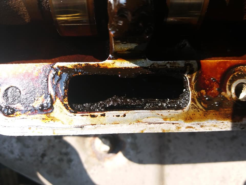

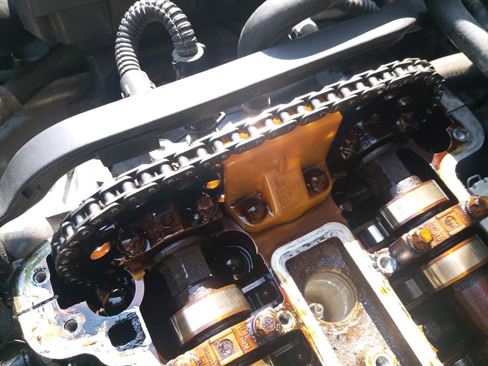

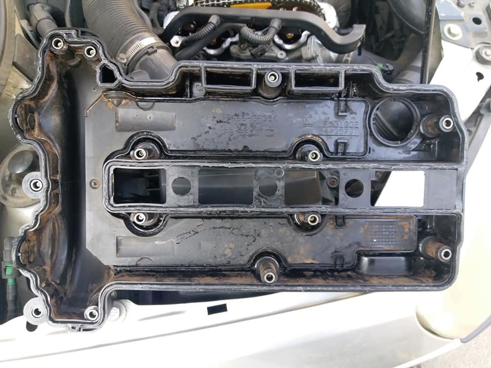

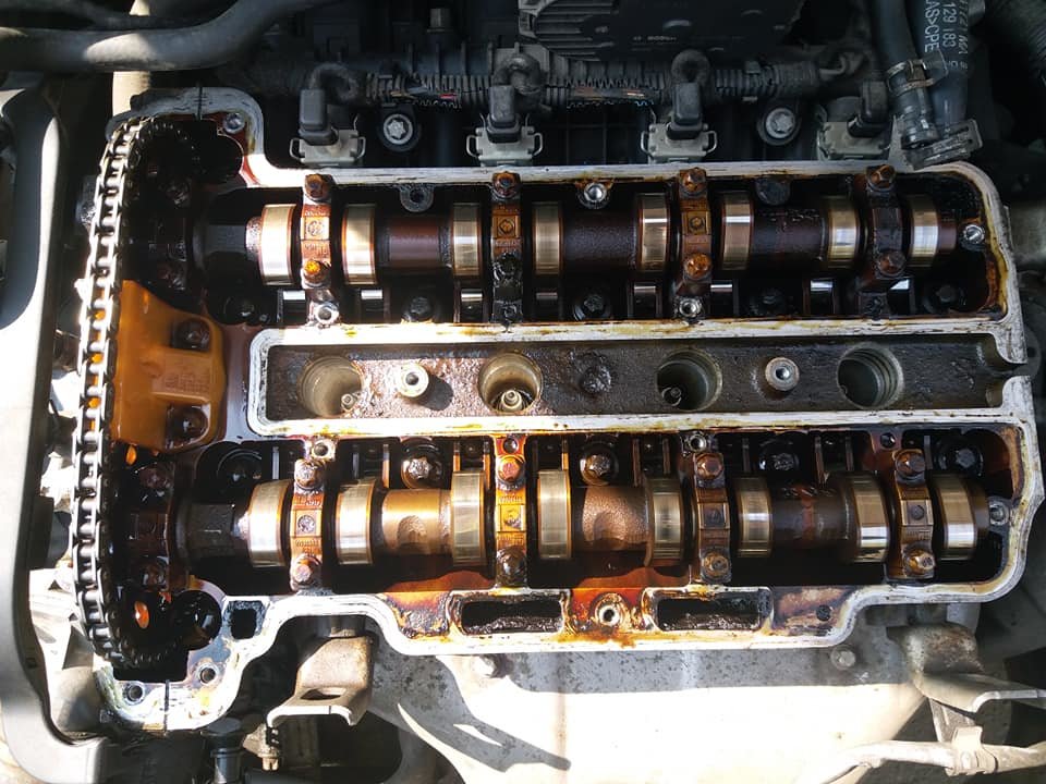

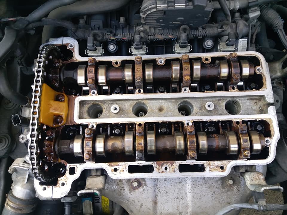

Azi mi-am propus mai multe, dar am reusit mai putine... garnitura mi-a mancat 90% din timp, pt ca si deoarece jeg mult in chiulasa. Am curatat o gramada de depuneri din chiulasa si capac, pana sa ajung la montajul garniturii. Garnitura noua Corteco + Reinzosil = love, nu mai curge nimic momentan.

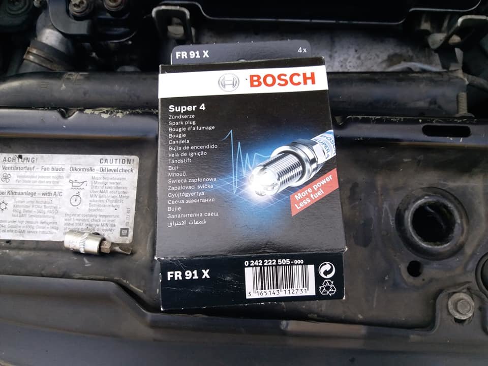

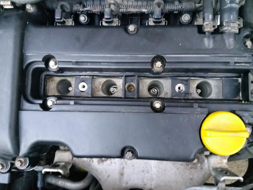

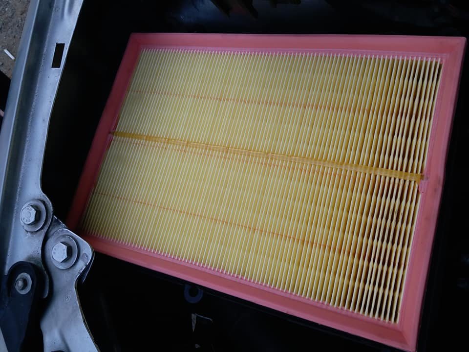

Plus bujii noi Bosch cu 4 electrozi si filtru de aer Mann.

Vezi ca bosch fix de-alea am avut eu pe espero si le-am dat jos dupa maxim 1000 km fiindca se comporta foarte ciudat masina cu ele.
Share on other sites
Mi se par ok, am mers ieri si azi putin pe alee, merge ok motorasul. Porneste bine, se tureaza bine, sta bine la ralanti... nu am motive de nemultumire pana cum.

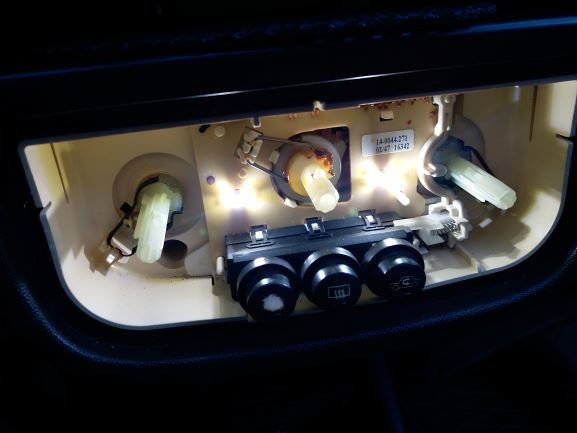

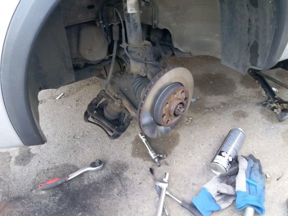

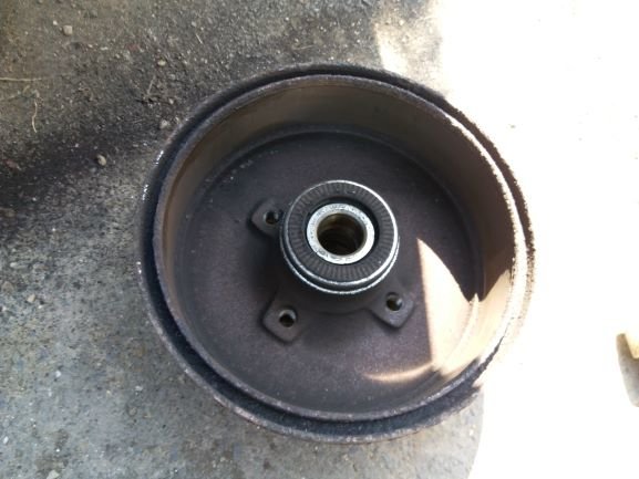

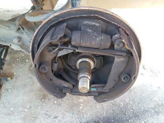

Azi am umblat la frane, sa vad ce e cu scartaitul ala enervant. Dupa ce am desfacut ambii tamburi pe spate, am curatat, am reglat mai slab putin tamburii, am descoperit ca de pe stanga fata se auzea de fapt :)) Cred ca a prins o pietricica, ceva, pt ca a facut si sant in disc. Acum pare totul in regula, frana tine bine, nu mai pare sa scartaie nimic. Am pus si leduri la iluminarea consolei de climatizare, erau arse ambele becuri.

Ce nebunie! Rulment presat in tambur...
Sistemul de la Cielo / Espero mi se parea mai solid si fiabil!

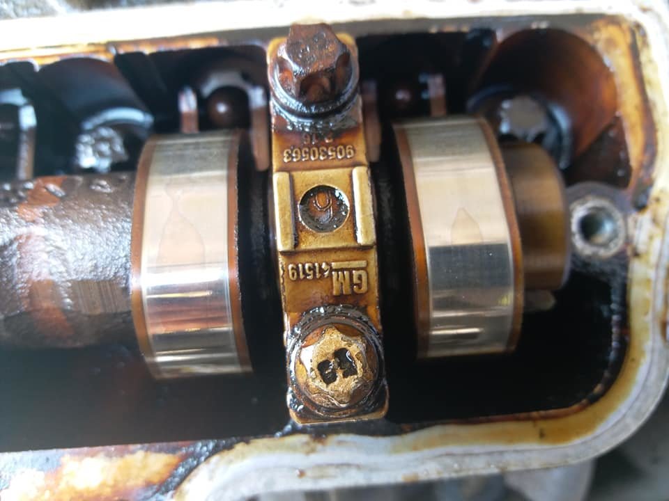

Legat de ulei...  S-a mers cu un schimb 2 ani si peste 30 kkm, cred. E carbonizat in chiulasa.
Inca un sfat, cand intervii la discuri/ etrieri. Pe ai din urma agata-i de jamba cu o bucata de sarma. Nu-i lasa sa atarne in furtune.

Nu e bun nici ala de pe cielo/espero fara abs, doar rulmentii cu abs mi s-au parut intr-adevar solizi. De etrier voiam sa zic si eu, nu-l mai lasa in furtun ca te-apuci sa aerisesti dupa.
E cam nasol ce-ai gasit in chiulasa, dar se poate si mai rau. N-ar fi rau sa dai si baia de ulei jos, sa scoti si de-acolo mizeria. Da' daca incepe dupa sa piarda pe-acolo, mai bine o lasi in pace

Am zis sa nu-mi bat capul aiurea... o sa bag un flush la urmatorul schimb de ulei si aia e.
Da, e o tampenie cu rulmentii aia, cel de pe stanga spate are si putin joc, dar nu huruie deloc. Ce are in comun cu Cielo/Espero va intrebati? Nu merge autoreglajul pe spate :))
Stiu de etrier, nu am avut nimic la indemana si mi-a fost lene sa intru (iar) in casa ca sa caut o sarma. Era pe final de zi si ma luase lenea si oboseala.

Atentie mare la rulmentii ce se monteaza odata cu tamburii. Am un Fusion la munca, cu tamburi pe spate, si masina a fost in service ptr inlocuit sabotii pe spate si au inlocuit un singur rulment, pe stanga. 2 luni mai tarziu m-am trezit cu roata de pe dreapta oabla pe centura capitalei. Am inlocuit rulmentul intr-un service din Tunari. Cel putin in teorie, puteam sa si pierd roata aia pe drum 🙄 Nu imi dau seama daca e fix acelasi sistem dar ai grija ce-i faci.

Ma gandesc serios sa-l schimb, stanga spate parca era. Nu m-am panicat f tare pt ca are un joc mic inca, cand e strans nu se simte deloc.

DJ-ul cred ca a avut dreptate... daca la probe, in weekend, totul parea ok, de vreo 3 zile motorul tacane ca toti dracii. Tinand cont ca nu am umblat decat la garnitura, bujii si filtru de aer, iar uleiul e curat si la nivel... nu pot sa dau vina decat pe bujiile Bosch.

Sau poate ai reusit sa muti o parte mizeria din zona de culbutori in baia de ulei...
La Matiz cam asa se intamplase, deci dupa curatarea din zona de sus, schimb ulei si motor flush, am fost la mecanic (Andrei), unde mi-a dat baia jos, a curatat-o cu jet cu presiune si mi-a curatat sorbul pompei cu carb cleaner. Toata mizeria dizlocata se stransese in baia de ulei. Probabil la tine este mai putina pt ca nu ai bagat motor flush, dar tot ar fi bine sa verifici si sa cureti depunerile de pe sorbul pompei de ulei.
Nu am curatat mare lucru in chiulasa efectiv. Curatarea principala a fost la capac mai mult... am dubii ca asta ar fi motivul.
O sa incerc cu bujii noi (sau alea vechi curatate), sa vad daca se schimba ceva.
In general bosch la bujii = cah din ce am auzit, unde e @madkat ca parca el le ura? 🙂
+1 din partea mea ... am scris despre ceramica cu care am avut repetate probleme ... de unde si zgomot de masina de cusut

Gata cu rulmentul, a fost schimbat. Frana pe spate au zis ca era deja reglata perfect, de mine. Am comandat si un set de bujii Denso cu 2 electrozi (cica cu 2 vine din fabrica).
