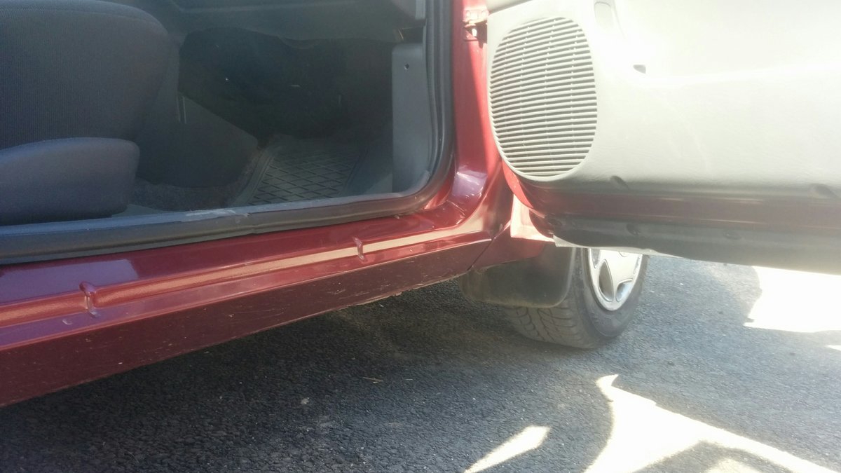

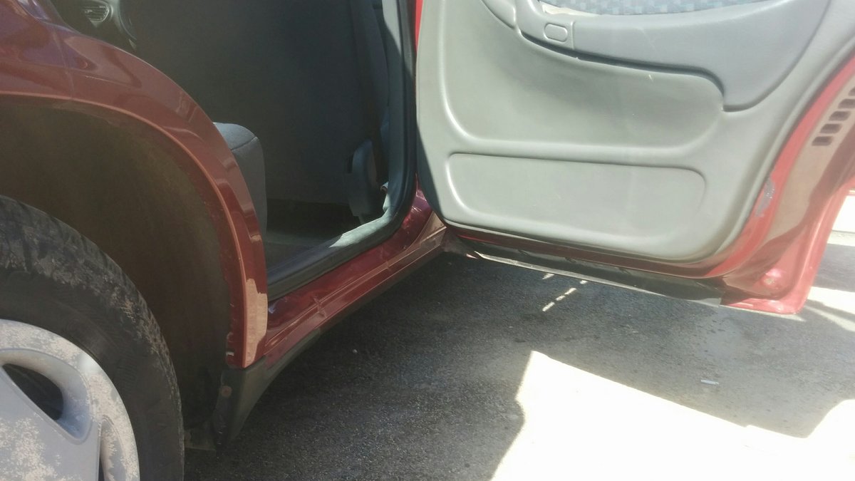

Pentru cine nu stie testul pixului, se ridica masina pe cric de fata (cricurile/caprele sub praguri in locurile speciale)  si se baga un pix de plastic intre ramele usilor fata/spate in partea de sus.
Se lasa masina jos de pe cric si se observa cum se sparge pixul 😄
Drept urmare a aparut visina putreda, un alt espero, binenteles ca nu va inloui LIN-ul niciodata, insa este cel mai bun compromis.

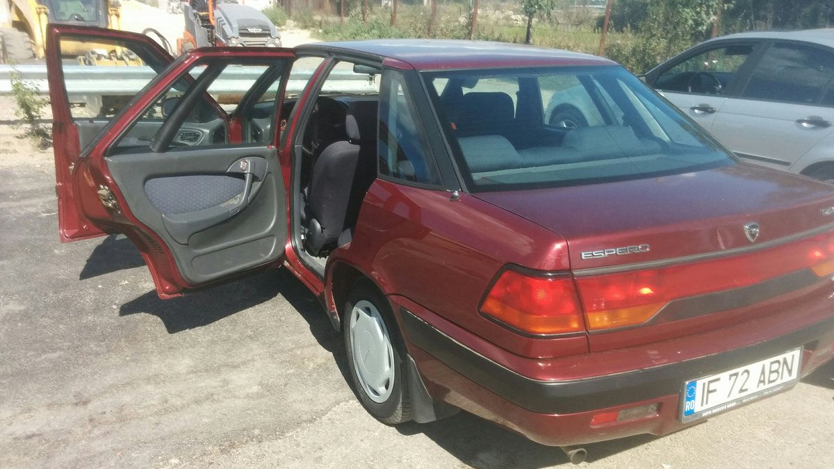

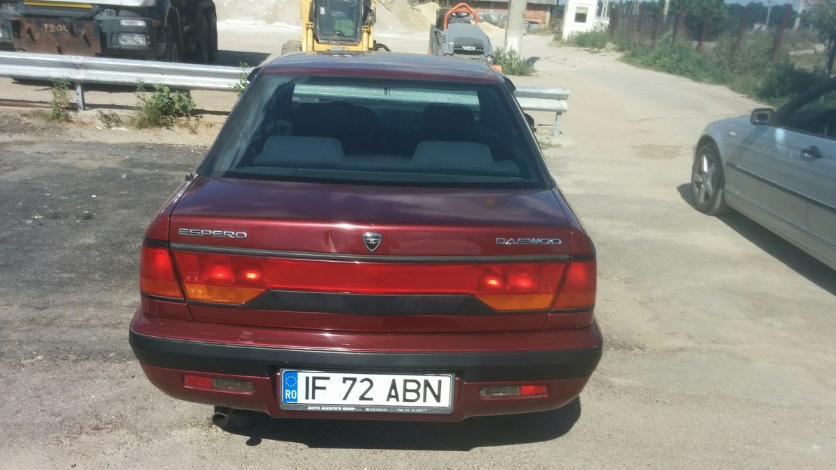

Asta de fata este una din cele 2 bune mentionate mai sus, proprietarul a decis sa o vanda si nu am stat pe ganduri.

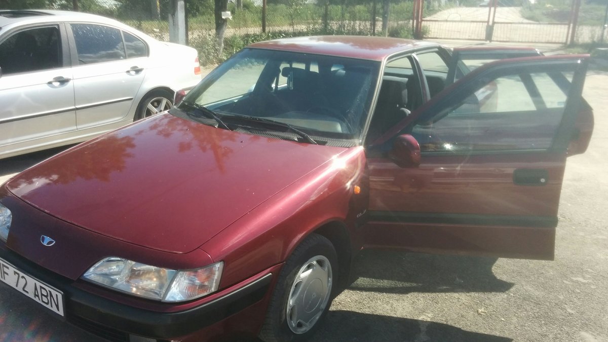

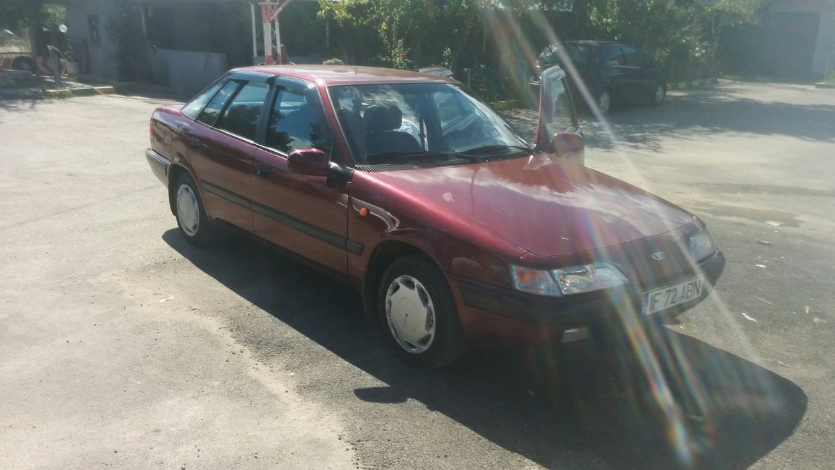

Motor 1.5 DOHC, visinie, 47.000 km, stata vre-o 10 ani in garaj, totul original pe ea, pana si casetofonul. Masina a fost originara din Hunedoara din ce am inteles.
Pret cerut 1500 euro, pret final achizitie 6300 RON.
Ca si defecte, a fost lovita spate, fusta ori a fost schimbata ori reparata, oricum se vede ca s-a umblat, totodata s-a dat cu grund in tot portbagajul la interventie.
A mai fost lovita dreapta fata nu stiu cat de grav, aripa si usa dreapta deasupra bandoului se vede ca au fost revopsite. Este posibil sa fi fost doar zgariate, se va vedea mai detaliat cand voi demonta aripa si masca. Capota portbagaj iarasi pare ca e revopsita, in rest are vopseaua originala.
Mai are mici defecte estetice, lovituri/infundaturi pe usi, cea mai nasoala fiind cea de pe portbagaj care se vede si in poze, antena elecrica iese doar jumatate, am mai primit una completa in sacosa bonus, mai am eu una acasa, din 3 fac eu una buna.

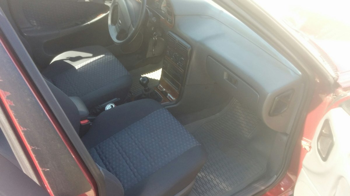

Puncte forte, interiorul foarte curat, original si ingrijit, se vede ca e "noua" geamurile merg perfect, becurile din bord sunt "vii", nu am observat defecte electrice, inca mai are inscriptiile "window" pe bugtoanele geamurilor, volanul/pedalele/schimbatorul nu sunt tocite  si cel mai important NU ARE RUGINA 🙂
Oricum, starea generala a masinii este foarte buna, nu bate/nu troncane (cum zic samsarii) are si rezerva originala kuhmo si trusa de scule aproape completa, a fost inlocuita pompa de benzina/delco-ul si bobina de inductie, manerele exterioare de la usi, toate mi-au fost date intr-o sacosa separat.

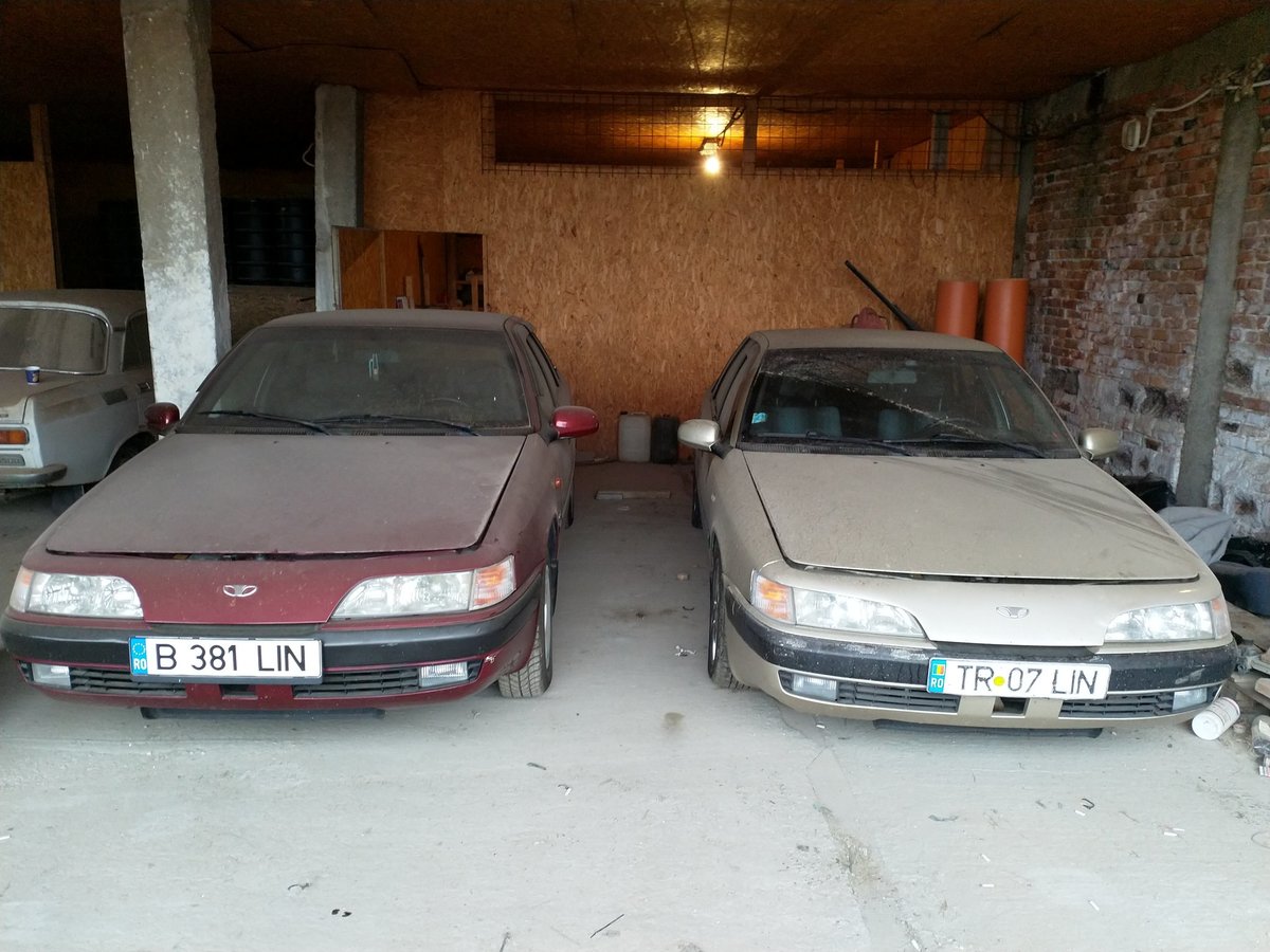

Cam atat cu vorbaria, mai pun odata cateva poze, mai multe in topicul LIN-ului, adica aici:Dj_Dark created a topic in Mașina mea
IMG_20180811_161740.thumb.jpg.3ab72e8904493077be395fe67891d313.jpgIMG_20180811_161756.thumb.jpg.ec39cd61a127a28ab644338acc6c2c45.jpgIMG_20180811_161807.thumb.jpg.e34dd804bc0f2e32d9671c71e5599028.jpgIMG_20180811_161822.thumb.jpg.632d44d511ea291c65d34e1914c859e7.jpgIMG_20180811_161924.thumb.jpg.eb9f4a880f45b73be44b57cc4866cf98.jpgIMG_20180811_161906.thumb.jpg.85002e625eea7740f321a1cfaf293f2d.jpgIMG_20180811_161848.thumb.jpg.fd80680caced9a1a10c8172b2128f751.jpg

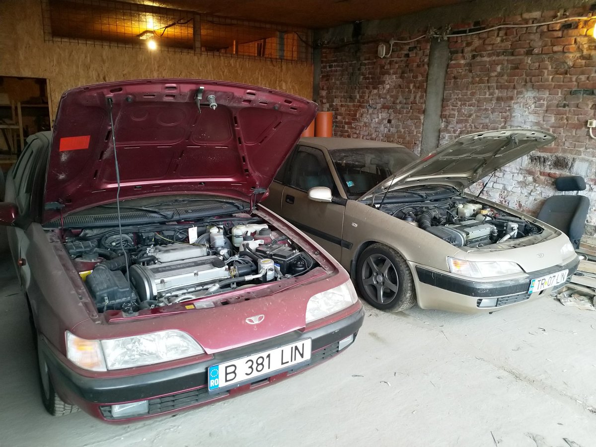

Si sa incepem cu inceputul, am atacat ieri problema cu pornirea.
Banuiala mea, injectoarele nu mai etanseaza, drept urmare am inlocuit toata rampa de injectie cu aia veche de pe celalalt motor. Desi a zacut aproape 2 ani pe motor in soare/ploaie ninsoare, injectoarele functioneaza perfect, chiar nu ma asteptam.
In schimb regulatoru lde presiune a devenit fantana arteziana, cand a facut presiune pompa a inceput sa curga prin toate gaurile. Am luat garniturile de la cealalta rampa si pare in regula.
La prima vedere masina porneste bine si merge la fel de bine, testul de foc va fi data viitoare la rece, atunci vedem daca asta a fost problema.

Frana este nesperat de buna pentru tamburi spate, oricum, am facut rost de o punte de vectra A completa cu discuri aproape noi si totul reconditionat pe ea, asta va fi prima modificare, cealalta are discurile cam uzate, bucsile de la bara de torsiune crapate, o fuzeta cam tocita din ce imi amintesc, nu o sa o mai mut
Restul e stock, barca pe suspensii, nu am atacat curbe tare de frica. Motorul ala trage bine pentru un 1.5, nu bate, geamurile merg perfect, becurile sunt vii, am mai zis cred.
Si da, am uitat, problema cu pornirea era de la injectoare, porneste perfect acum, saptamana viitoare o sa ma duc la RAR la identificare, din pacate cam asta e singura solutie pentru problema cu cartea. Am facut asigurare o luna, urmeaza financiar si la politie cu ea.
Momentan nu se va modifica masiv, insa punte cu discuri, suspensii si roti se vor schimba sigur. Restul nu prea curand. Cat inca mai functioneaza troaca cealalta asta va ramane stock, dupa mai vedem.

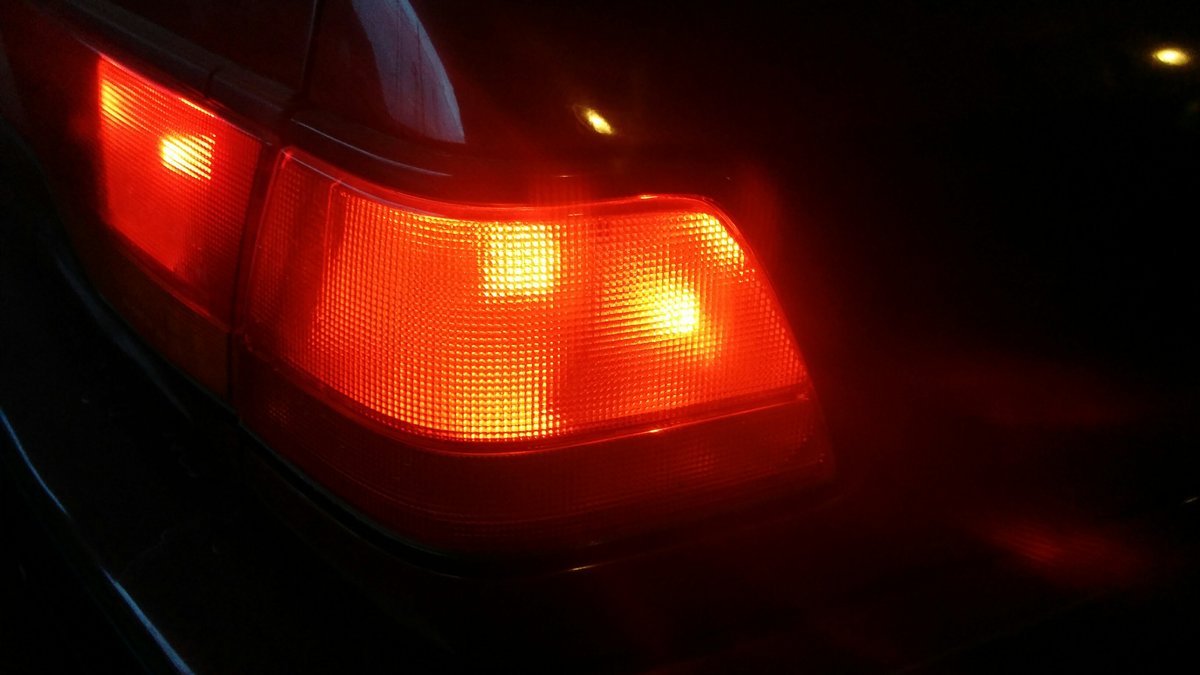

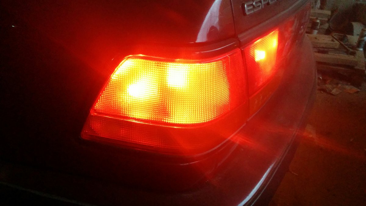

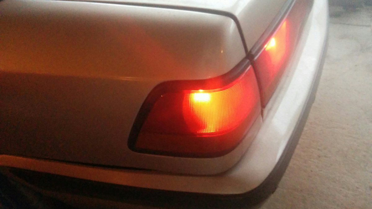

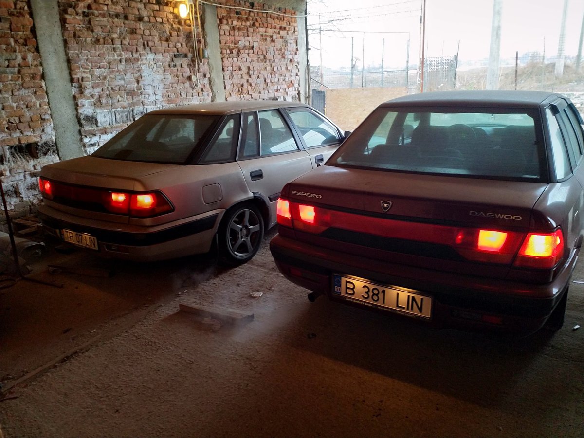

Am luat numerele de la drpciv si motivul postului este fiindca ieri am observat ceva ce imi scapase initial la noua masina 🙂
Pun vre-o 2 poze sa vad daca se prinde cineva 😄IMG_20180930_185623.thumb.jpg.fa9865533f772ce04391f89e8db381f6.jpgIMG_20180930_185607.thumb.jpg.4d18ba5c7eb8225b6d832f71a6f8a986.jpg
  • Like 3
Share on other sites
Lampa laterala de pozitie, stil american?
Bravo 🙂
Asa arata cealalta

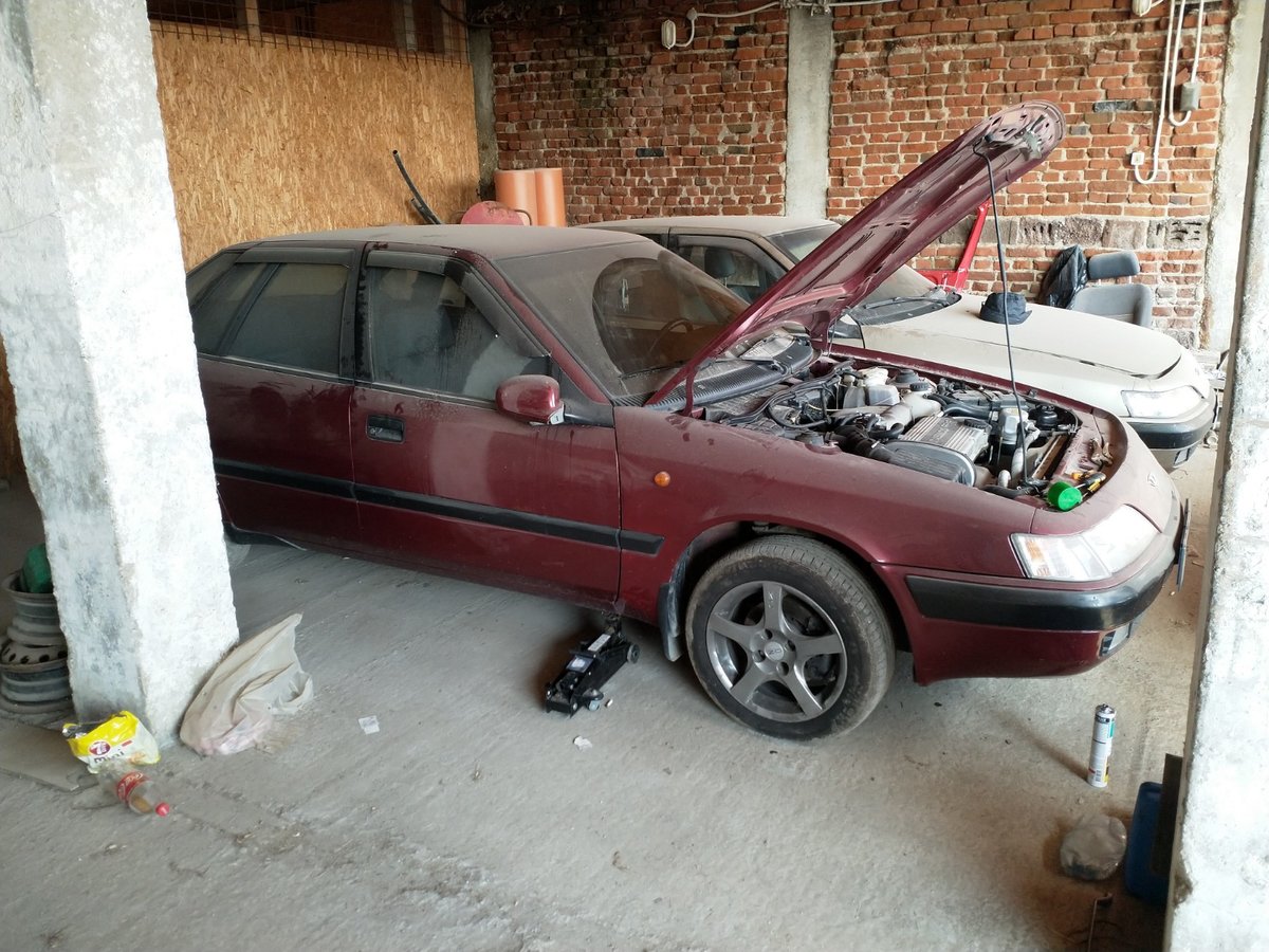

Daca tot am ajuns la garaj 🙂
rsz_img_20181117_140953.thumb.jpg.e13ab4c542790f2cd5b9a2298b8b1f83.jpgrsz_img_20181117_140344.thumb.jpg.fe3868663d5763d22ddf8319ae1297be.jpgrsz_img_20181117_140304.thumb.jpg.fdc58b2ac8002edecfc24d7fecd1aa01.jpg

Sade mai bine LIN-ul de TR😀 Sau unde il stiu eu de mai demult😁.
Pai stoc vs modificat. TR-ul are pleoape, suspensie, roti 🙂
