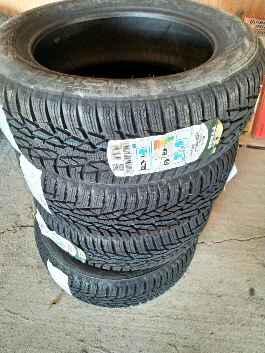

Au venit
WR D4. 👍  Esti rege cu gumele astea. Tot d-astea am avut si eu pe al meu. Ai grija la presiunea din roti, altfel se mananca rapid.
Stiu, tot de-astea am avut, in 4 sezoane nu mai aveam profil exterior pe fata, Dar eu am crezut ca e de la mersul agresiv nu de la presiune.

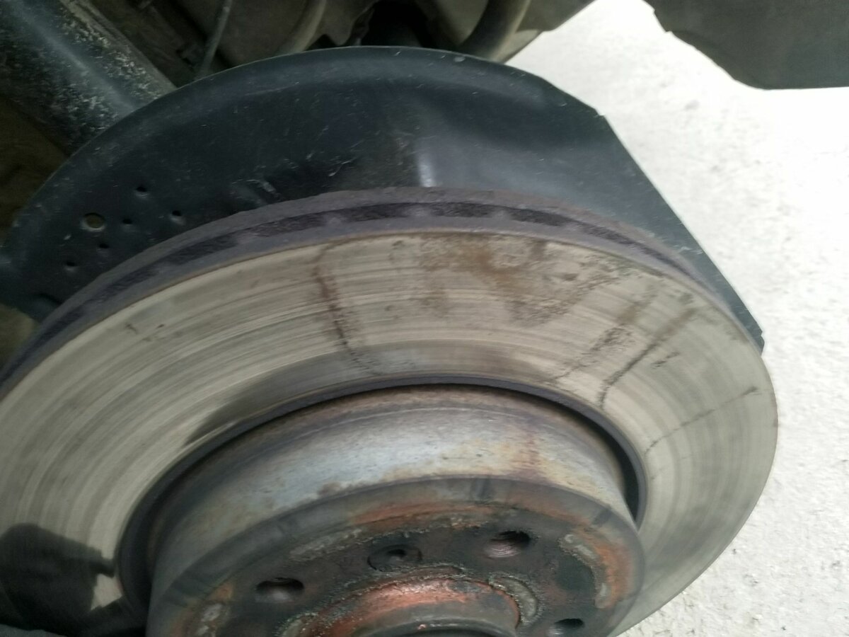

Cam asa arata discurile. Aia e rugina de la atata stat si asta era motivul franarii in trepte, nu discurile strambe. Am scos vre-o 200 ml de lichid din ambii entrieri si aerisit, curatat bine cu spray de frana si si-au mai revenit, o sa mai trag de ele pana schimb rotile de vara, oricum placute am observat ca nu prea mai sunt.
Discurile sunt la primul set de placute si o sa le mai dau o sansa cu inca un set.

Cam dure placutele de folosesti in prezent de alea is riduri in disc. Ce soi sint sa stim de ce sa ne pazim.
Edited by Viktor
ATE pe ATE, nu stiu dece s-au facut asa.
Oricum, in ultima perioada ori nu am eu noroc, ori s-au prostit franele in ultimul hal, nici nu stiu ce sa mai iau.
La ala rosu am avut textar pe textar si la fel s-au facut, pana intr-un final cand le-am dat jos definitiv si am pus ebc alea.
Incearca un set OE. Nu vreau sa repornim discutii ca e acelasi lucru in alt ambalaj, la pret dublu ... E doar o sugestie :).
