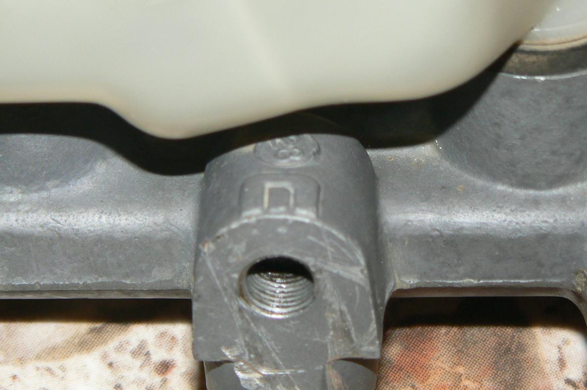

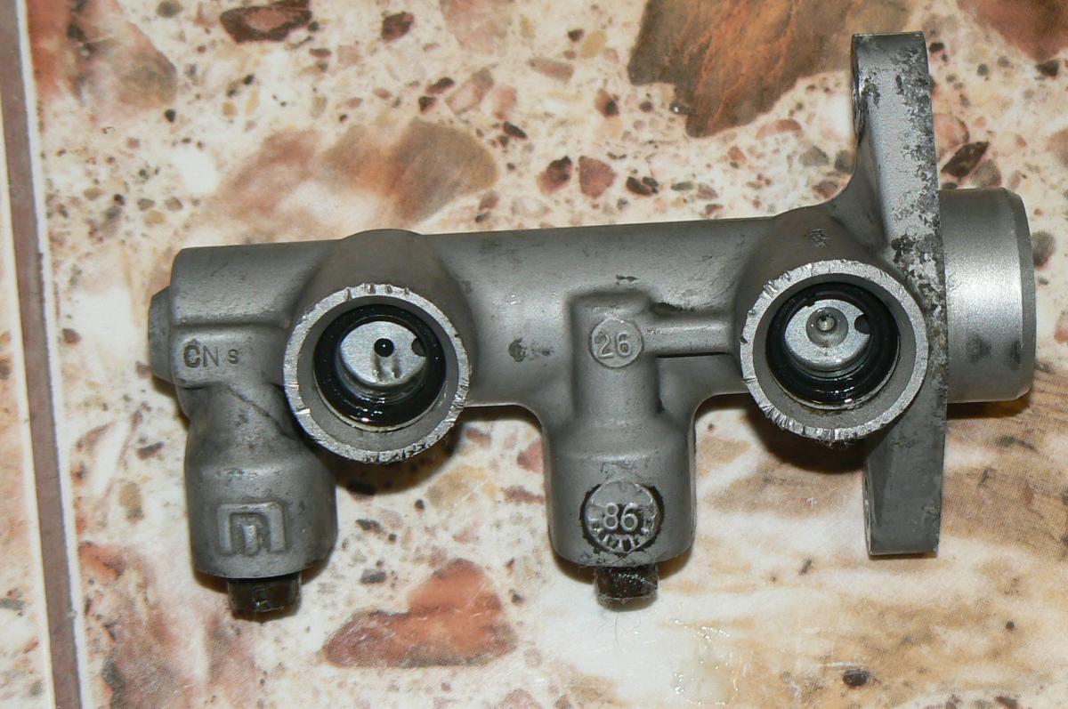

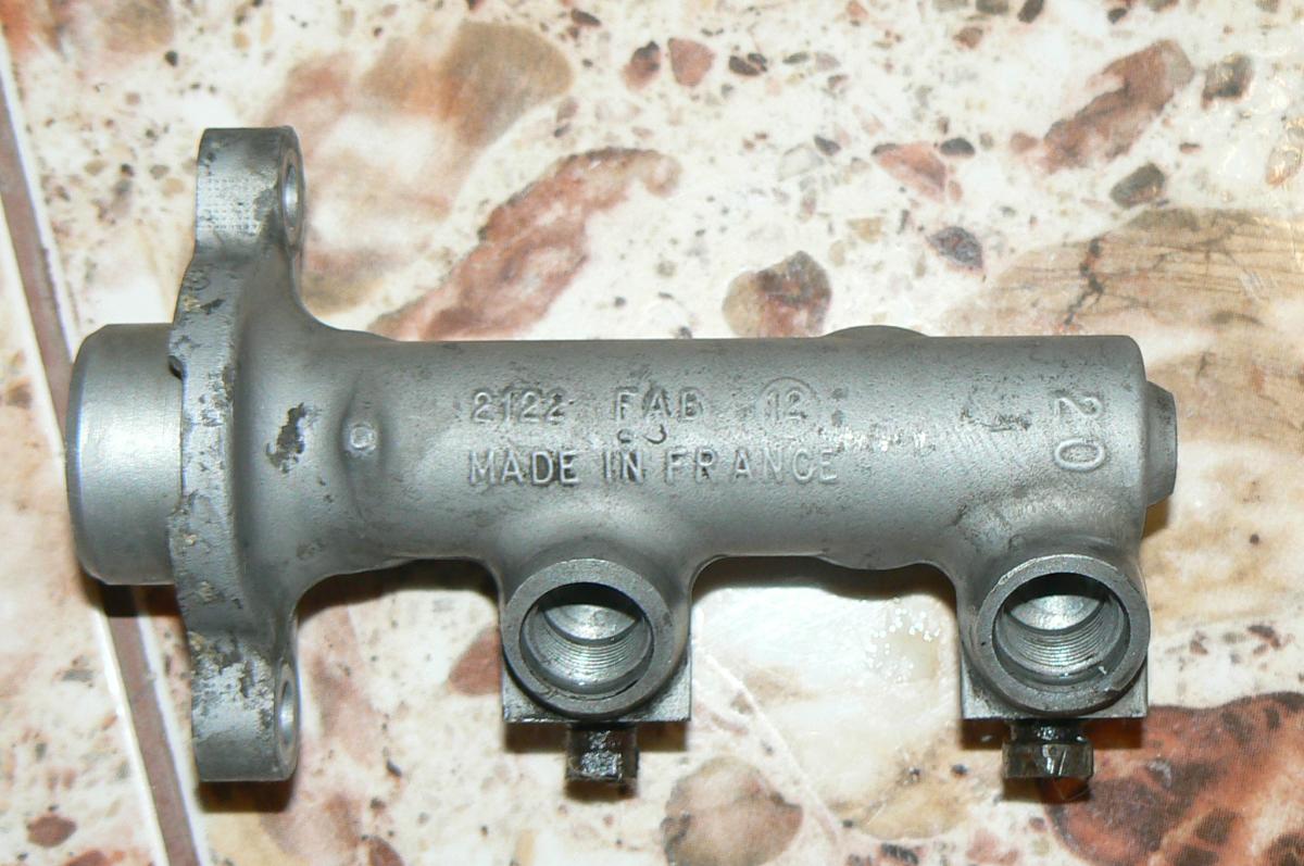

Sper sa nu fiu :o fftopic:, dar poate ma lamureste cineva cum sa interpretez valorile de pe astea doua pompe de frana, prima de pe un Opel Ascona C, a doua de pe Cielo Korean. Cel putin ca aspect sunt perfect identice si teoretic ar fi chiar interschimbabile.
Ascona (valori 20/26/86) post-4414-0-80808000-1349116292_thumb.jpgpost-4414-0-93292100-1349116300_thumb.jpg
Cielo (valori 20/28/96) post-4414-0-39932400-1349116318_thumb.jpgpost-4414-0-09240400-1349116326_thumb.jpg
Pe pompa de Cielo e trecuta valoarea 96 sub rezervoras, dar care nu a fost posibil sa o pozez.

@Viktor: Nu reusesc sa inteleg la ce intrebare ai raspuns mai sus.
Share on other sites
Daca am inteles eu bine, doresti sa indepartezi inscrisurile alea, nu?
Era vorba de interpretare nu de indepartare!
Andrei a fost pe faza.
- 20 inseamna diametrul interior al cilindrului principal;
- 86 si 96 cred ca reprezinta anul fabricatiei celor doua repere.
Edited by cris06
:-j La naiba, scuzele mele. Cum pot unii citi asa repede ...  <img src= )">
Oricum, mai bine decit deloc. :shocking: Asteptam pe cineva imputernicit, cu buretele.
Edited by Viktor
Multumesc pt lamuriri Cris! Cred cai ai dreptate cu anul fabricatiei si cilindrul interior. Poate reusim sa aflam si ce inseamna valorile de 26 si 28.

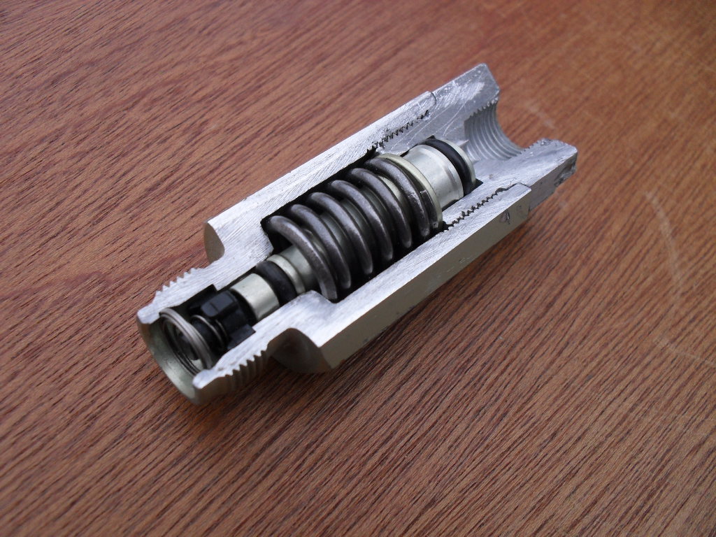

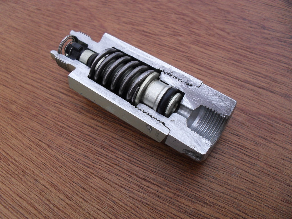

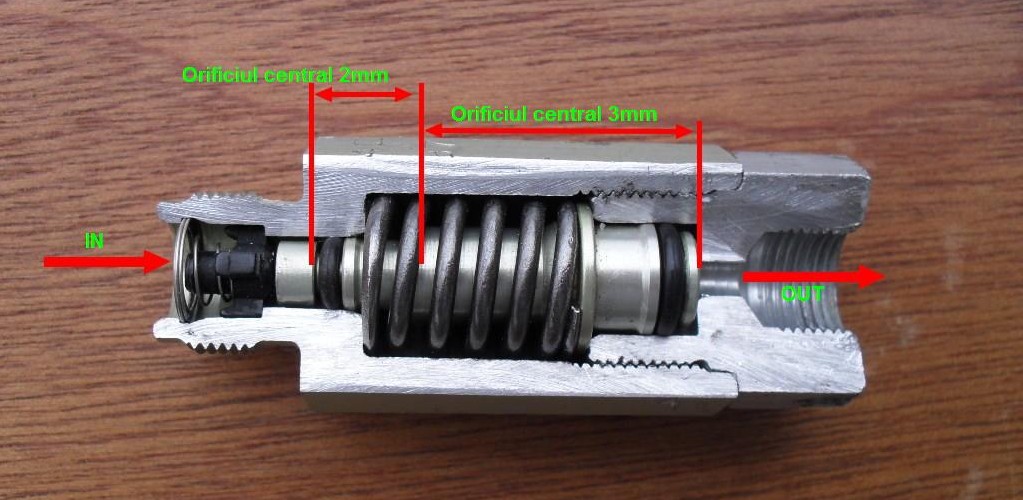

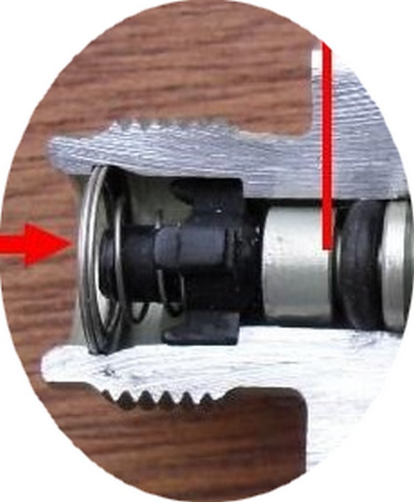

Cine face si desface , are zinlic ce face, adevarat ?
Mi se puse pata pe limitatoare . Rolul acestora se prea stie, insa , eu unu tre sa stiu mai mult de-atit , si anume, modul functionari acestui mudel (exemplare fiind multiple).
Oi fi singurul cu astfel de preocupari sau mai sint si altii prin zona . :mrgreen:
Deci : una bucata 3/40 sectionata , drept material de birfa.
Din punctul meu de vedere, daca orificiul de 2mm este marit la 2,2mm, se ating (sau chiar peste) performantele celor de 3/45. Ori ba ?

Pai eu tocmai am explicat mai sus rolul acestor limitatoare si cum functioneaza. Nu trebuie umblat la diametrul orificiului din piston (are diametrul de 0,75 mm) fiindca acest drosel hidraulic (asa se numeste) realizeaza delay-ul la franarea puntii spate (ca sa nu facem drifturi fara voie). Aceasta valoare este identica la toate aceste dispozitive GM, atat la franele cu saboti cat si la cele pe disc.
Trebuie umblat insa la presiunea de limitare care trebuie neaparat marita. Valoarea de 30 bar la care sunt tarate dispozitivele originale scot aproape complet din functiune frana spate (am patit eu cu masina noua si m-am dus taras pe asfalt uscat, vara, numai cu rotile blocate pe fata, ca spatele - ioc !). Cand am desfacut tamburii, sabotii erau aproape neatinsi. Pentru acest lucru trebuie schimbate arcurile (si numai ele !) cu altele a caror constanta elastica K este de 24500 N/m; 7 spire din sarma de 2,3 mm si H liber 27,1 mm (fata de 9450 N/m cat au cele originale cu 8 spire din sarma de 2 mm si H liber 33,3 mm). Aceasta, pentru ca F= K x delta H (diferenta intre H liber si H lucru max, adica inaltimea arcului comprimat in dispozitiv = 19 mm).
Cu aceste arcuri eu am tarat limitarea la 50 bar care confera siguranta si nu se dau spectacole cu "tete a queue". Experimentat; acum am frana care rivalizeaza cu batrana mea Dacie pe care nu contenesc sa o laud (deloc gratuit !).
Diferenta dintre suprafetele pistonasului expuse la lichidul sub presiune este de 0,45522 mmp, fapt care face ca -"paradoxal"- pistonasul supus presiunii la franare sa se deplaseze in amonte (mai exact se deplaseaza 1,4 mm, limita la care supapa se inchide si blocheaza intrarea lichidului.
Daca se doreste si se considera ca isi are locul aici, pot prezenta in afara acestor date sintetice si alte date dimensionale, precum breviarele de calcul, inclusiv verificarea calculata a limitatoarelor originale (cele de 30).
Edited by smv
Stim foarte bine ce rol au limitatoarele, @smv. Sint limitatoare in fel si chip, sub diferite forme si mod/uri de functionare, insa eu fac referire expres la cel din inagine, de cielo/nexia . Ideea e de a i se descoperi cu exactitate modul functionatii (acestei) si trucuri ce ii pot fi aplicate pentru un plus forta de frinare pe puntea spate.
Altfel, cred ca faci referire la cu totul un alt tip de limitator, ca in cazul de fata diametrul orificiului e fix ala atasat de mine, 2 si respectiv 3mm. Arcul in cauza (la mare) doar un singur rol are, de a mentine pe pozitie "patronul" ala ,"drosel" sau cum i-o zice. Prea mare importanta nu are numarul spirelor, grosimea sau puretea arcului in sine, nu este actionat , nu deserveste la culisare avind in vedere sensul. De sensul presiunii ar fi invers, atunci da, ar amortiza forta , dar asa ... indiferent de presiunea aplicata ala nu misca din loc, nu are unde sa "fuga", gulerul "patronului" fiind presat (deja si permanent) in holender. Toata povestea e diametru orificiului din prima sectiune si/sau opturatorul ce inchide partial debitul. Cel putin logica me astfel spune.
Eu am Cielo Euro 3 si este de la sine inteles ca m-am ocupat de aceasta masina. Ca atare, dizertatia pe care am facut-o se refera strict la ceea ce am pe masina (coincide cu pozele pe care le-ai postat). Daca droselul ar avea diametrul pe care il afirmi nu ar mai fi drosel (este cam cat Dn-ul conductei !!). Cauta mai in interior fiindca, tehnologic nu este productiv sa gaurim cu 0,75 toata lungimea pistonasului, ca atare se practica numai o duza. Ce am avut de explicat am facut-o mai sus. Intaresc faptul ca totul este calculat si experimentat de mine si se afla montat pe masina mentionata care, acum, are frane normale in care te poti baza. Esti intr-o profunda eroare daca sustii si crezi ceea ce scrii mai sus. Dupa cum se vede, nu are rost sa postez breviarul de calcul care demonstreaza de unde vin acele cifre inscriptionate (30; 35; 40; etc).Nu doresc sa fac polemica pe adevaruri stiintifice evidente si/sau sa vorbesc in gol. Ca atare ma opresc aici.

Nu am observat acea duza la interior, motiv caruia aminteam de un plus 0,2 al orificiului ce ar fi o posibilitate, si asta fiind un punct de vedere doar, nu am sustinut niciunde cu tarie ca astfel ar sta lucrurile. Altfel, dezbatem sau ... ne dam cu curu de pamint (imi string jucariile si plec acasa ...) .
Bon, cred ca am priceput , arcurile sint cheia succesului si de-am inteles eu bine, necesita arcuri mai tari . Adevarat ?
Da, arcurile sunt TOTUL. Cat despre rabdare, in general sunt disponibil intrucat am lucrat ca si cercetator si profesor. Dar nu pot lupta cu refractaritatea. Asta este. Ma dezarmeaza. Scuze !
Bine domnu' ... profesor .
Teoretic merge treaba struna, practic o sa fie ceva mai greu de realizat ca si muritor de rind . Sa intru in posesia a celor doua arcuri (cu acele cote fixe) mai sus amintite ... o sa curga ceva apa pina or fi descoperite. Cind o sa-mi cada pe chelie de modificari (deocamdata fiind destul de ok cu 3/45) voi pune in practica o metoda mai putin inginereasca, ca pina la alte arcuri ... o sa prind reincarnarea probabil. Asadar, raminem la arcurile existente cu un mic upgrade, si anume : intre spirele arcului tensionat ramine un interval de 1,5mm x 5 = 7,5mm din care, cu o saiba banala cu diametru corespunzator si grosime de 3mm, vom supra - tensiona arcul.
Ale mele doua clase asta spune, simplu si eficace. N-am motive sa ma pling nici cu frinele de moment, dara deh, cind ne-ajunge plictiseala mai bijuterim cite ceva ...
