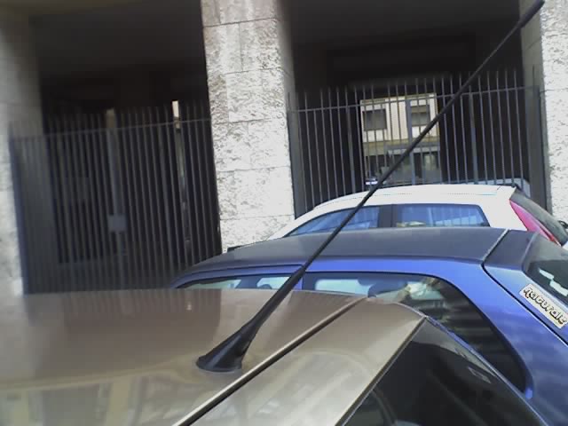

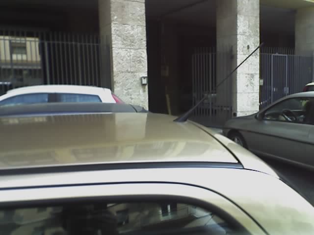

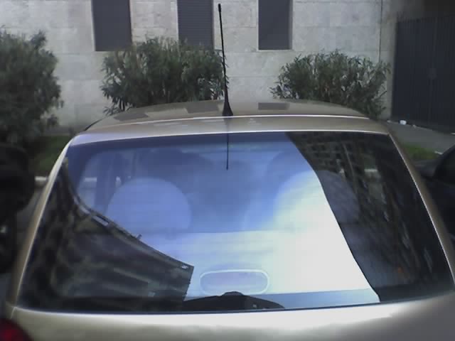

Completare tutorial.
Dupa cum vedeti in poze eu mi-am pus antena oblica, dar se poate pune aproape orice tip de antena doriti (mai putin tip rechin, ca aia da naspa :dizzy: - ma rog gusturile nu se discuta). Eu am optat pt montarea antenei prinsa de cadrul de sustinere al cupolei pt ca asa rezista mult mai bine la viteze mari (fata de montajul direct pe tabla cupolei - risca sa se indoaie) si pentru ca asa am reusit sa maschez piulita si boltul de prindere in interior.
Bafta!

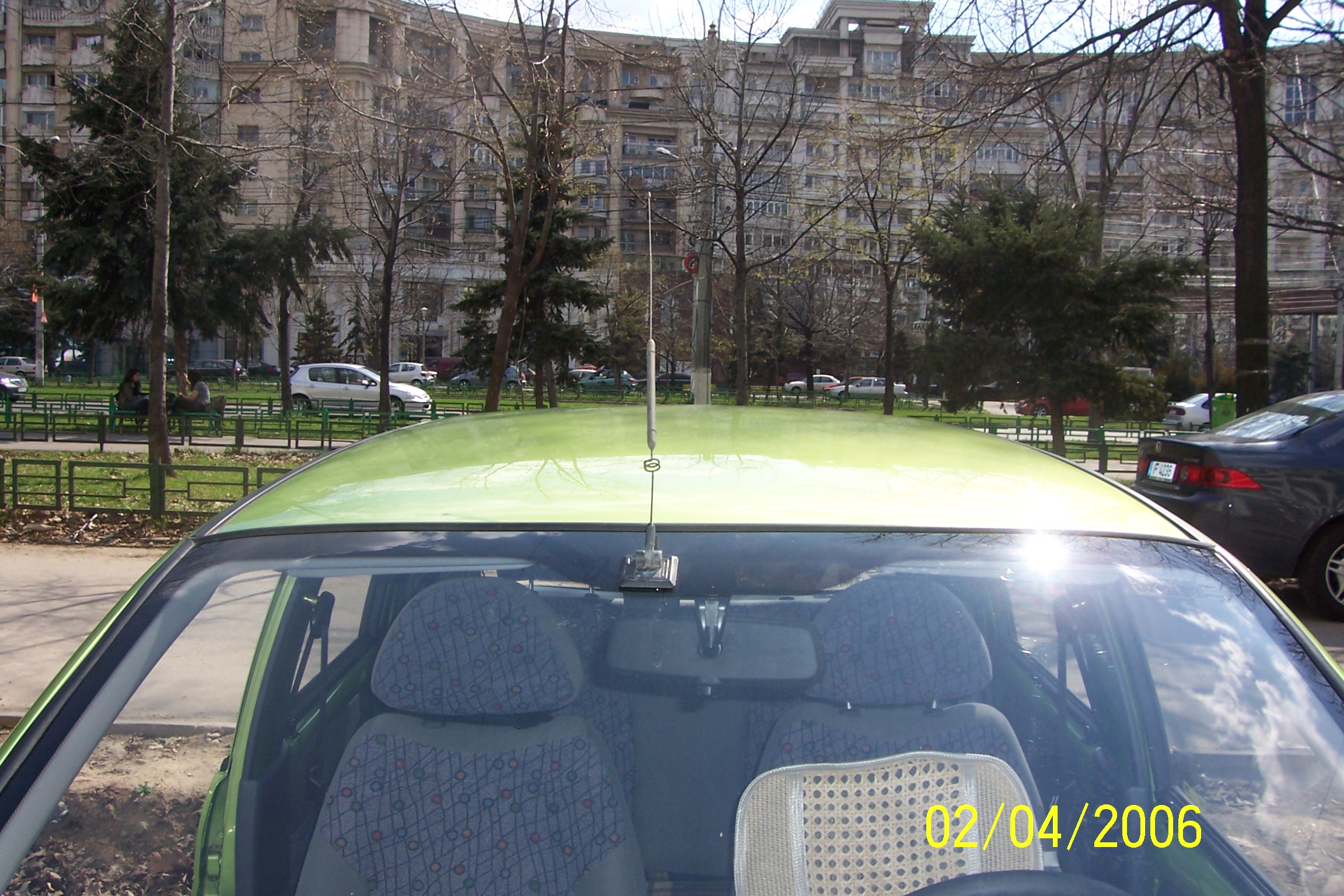

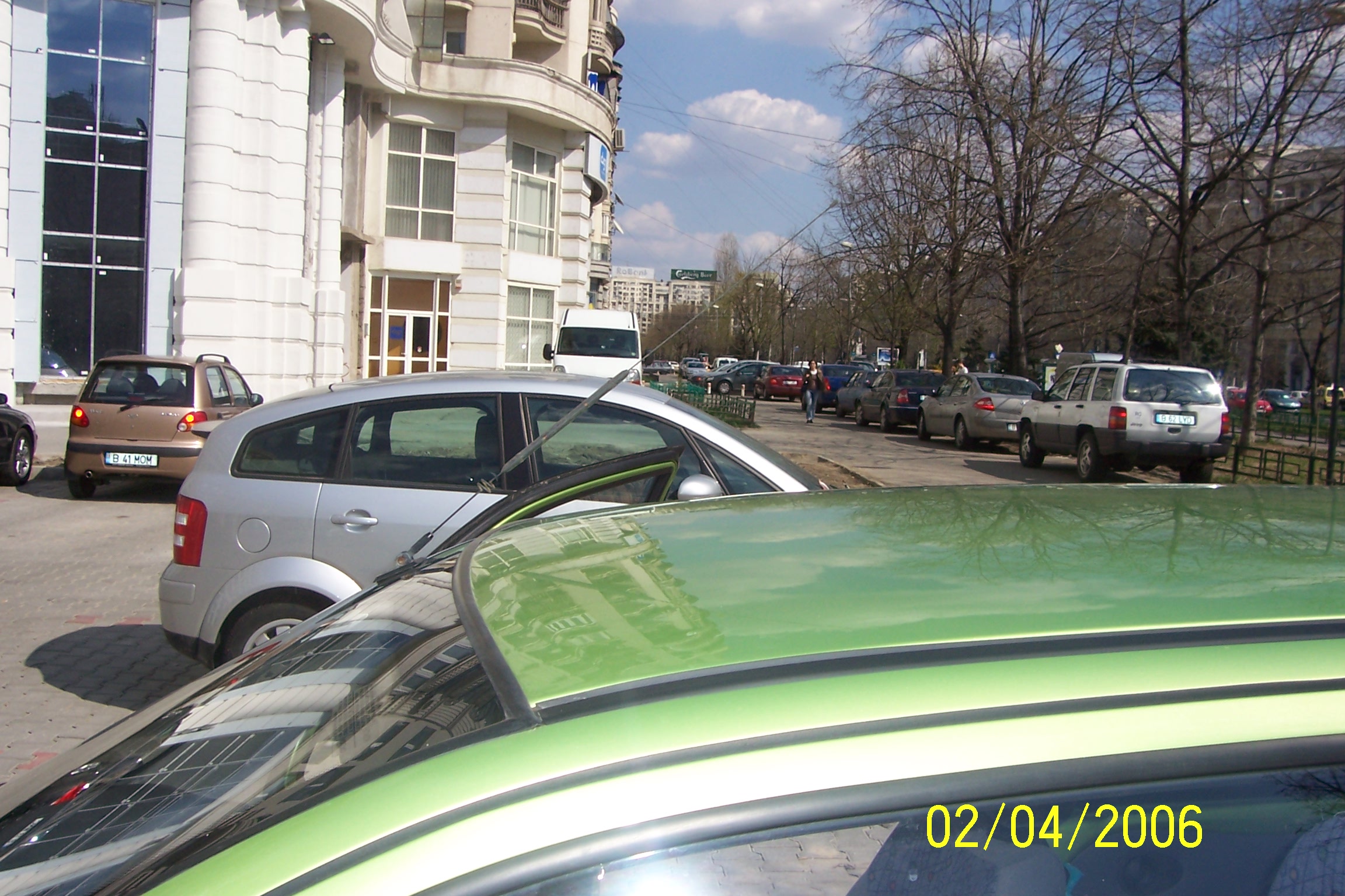

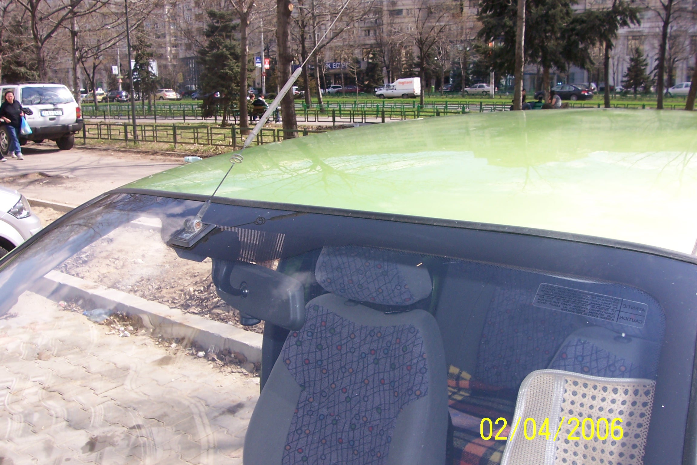

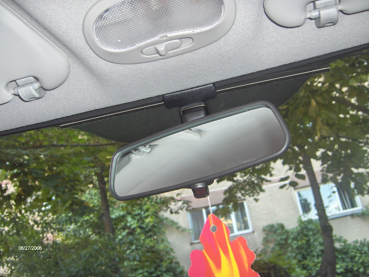

Mai exista varianta antenei aplicate (lipite).
Aceasta salveaza caroseria de la gaurire, pentru ca are doua parti componente ce se lipesc de o parte si de alta a geamului, formandu-se astfel un cuplaj intre antena exterioara si cablul din interior ce ajunge la radio.
Eu am folosit la matiz spatiul parbrizului de langa oglinda retrovizoare, care e innegrit oricum si astfel antena nu ia nimic din spatiul vizual.
Cablul interior l-am tras foarte simplu prin plasticul plafonului si apoi pe sub plasticul stalpului din dreapta fata pana a ajuns sub bord, iar de acolo in radio.
Instalarea a durat 30 de minute, nu necesita gauri, suruburi, iar estetica masinii nu este alterata.
Daca sunteti interesati, revin cu poze.

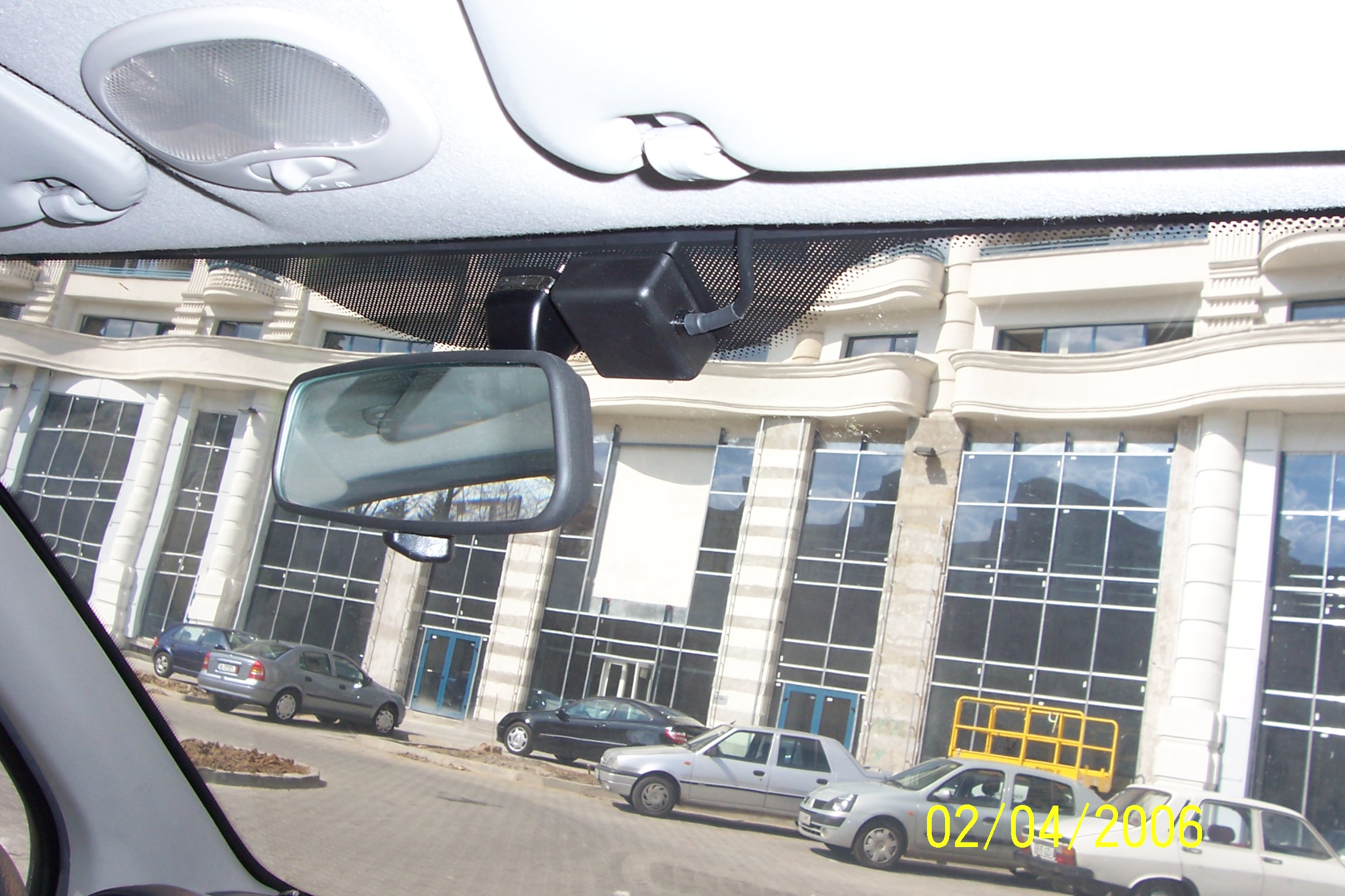

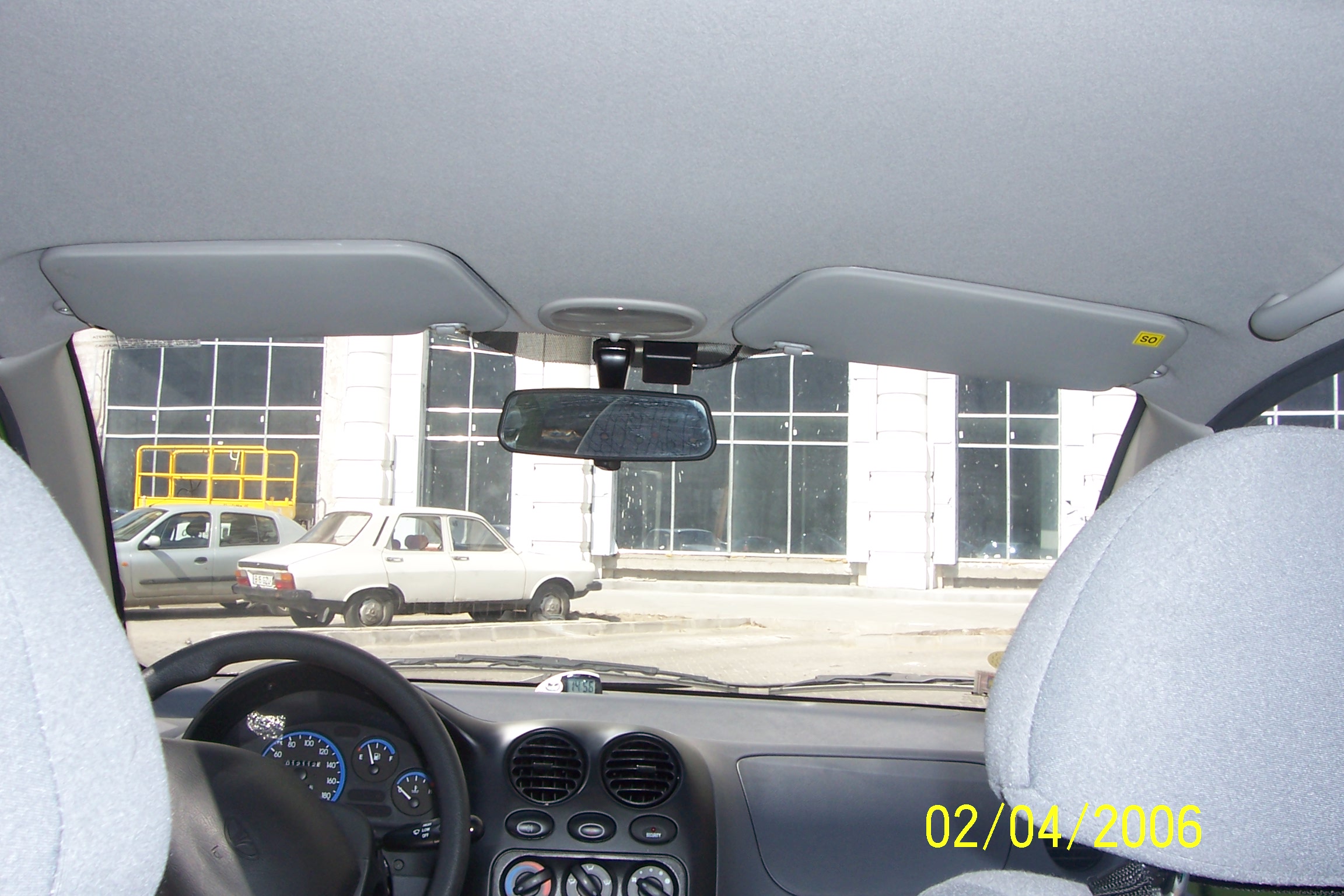

Adaug cateva poze de exterior si interior cu antena lipita, ce nu necesita gaurirea plafonului.
Mie la Matiz E mi-au montat antena interioara in service. Antena a costat vreo 450.000. Sunt foarte multumit de ea. Am facut comparatie cu Cielo la care am antena exterioara obisnuita si pot sa va spun ca in afara orasului se aude mai bine la Matiz (fara intreruperi cand merg printre dealuri) decat la Cielo. Antena mi-au montat-o pe parbriz in spatele oglinzii retrovizoare. Am mai avut un Matiz S care a venit cu radiocasetofon si antena exterioara din fabrica. Uneori cand ploua imi curgea apa in masina pe la lumina de pe plafoniera.
P.S. Antena mea interioara nici nu se observa din afara si nu mi-e teama ca o sa mi-o fure sau indoaie cineva.

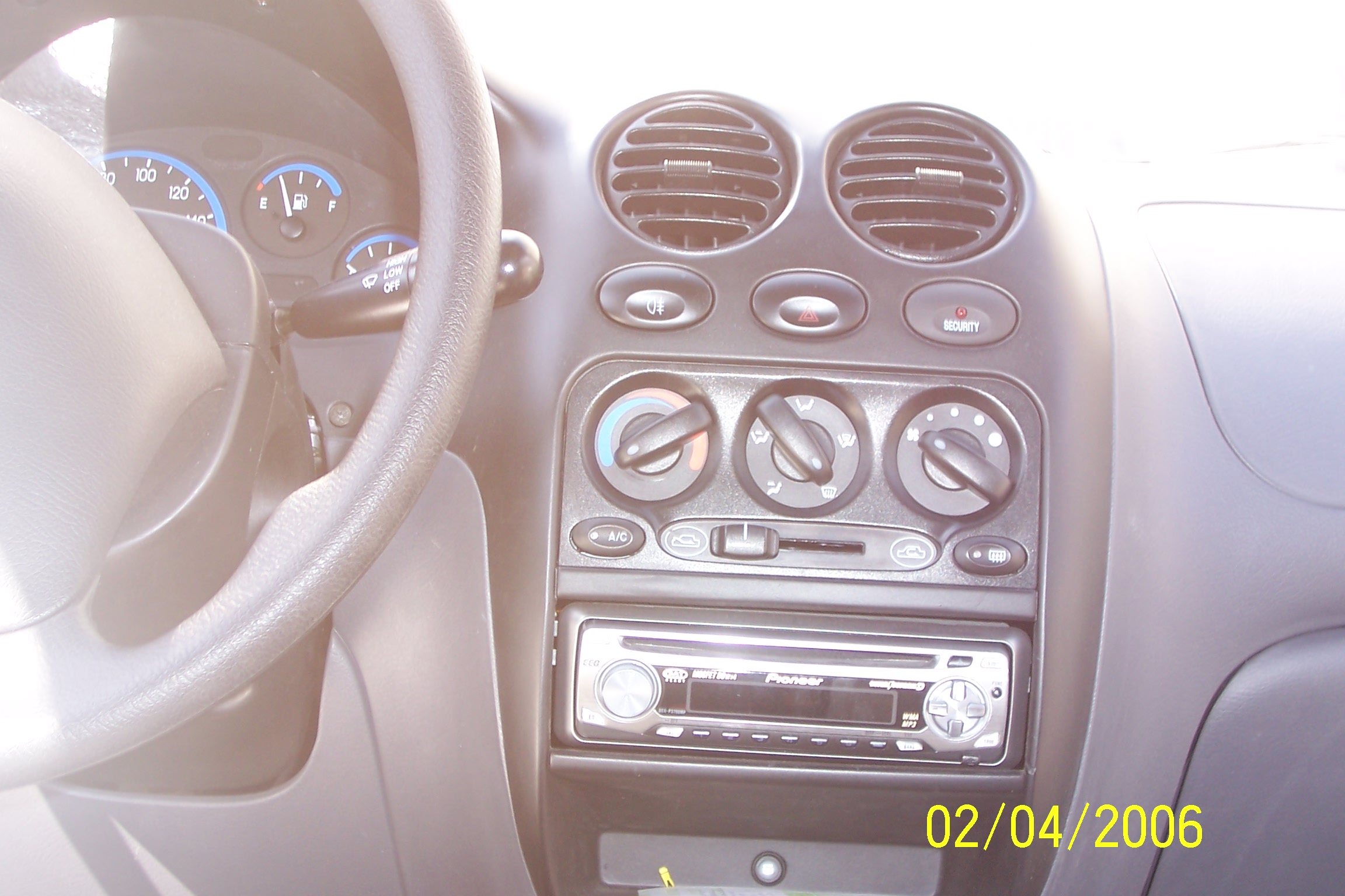

Salutare! E dificil de conectat antena la cass.? Adica necesita cumva demontarea partiala a bordului?
Antena mea de interior
Edited by tolin_afc
Si cum functioneaza? Mai intra ceva in mufa pentru antena din cass? Pentru ca mie mi-au montat baietii cassul fara a pune antena, deh, am avut incredere!  <img src= (">
@alexino: mufa antenei se cupleaza la head-unit prin intermediul unei mufe adaptoare (vreo 7 - 8 RON). Eu ca sa pot face aceasta operatie am scos cutia de acte si am usurat accesul la spatele aparatului.
Referitor la antena, eu am montat una de Dacie (gaurind pavilionul) si-s foarte multumit de receptie.
Alexino, conectarea unei antene chiar nu e dificila. Depinde de casetofon si de antena. Sunt 2 tipuri de mufe pentru antene: cele tip rca sau cele tip jack. Depinde acum de ce mufa accepta casetofonul si de ce mufa are antena care ai luat-o tu. Totusi 99% din antenele care le gasesti in comert au mufe gen jack. La fel si casetofoanele, majoritatea accepta mufe tip jack. Daca mufele nu se potivesc, du-te la Vitacom pe Maica Domnului ca au acolo adaptoare si de la jack la rca si de la rca la jack. Eu am luat unul luni si m-a costat 27 de mii de lei vechi (de la rca la jack).
Daca iei antena de interior, ai grija ca aceasta mai are un fir pe care va trebui sa-l conectezi la iesirea remote a casetofonului sau sa o legi la orice fir din masina pe care vin +12V la punerea contactului. E mai misto totusi sa o legi la iesirea remote pentru ca asa antena se va alimenta numai cand ai casetofonul pornit. Ce rost are sa o alimentezi daca ai casetofonul inchis?
stiu cum se face conectarea...in cazul meu prin mufa jack, fiind vorba de un radio-cd sony. Problema la mine e ca, cassul e deja montat si e cam greu (aproape imposibil) de a ajunge la mufa. Cel putin asa mi s-a parut mie...cunostintele mele fiind cam limitate :redface:
Nu e chiar asa. Poti ajunge la mufe daca scoti casetofonul, in bord ramanand numai partea metalica de care se fixeaza acesta. Toate casetofoanele cu fata detasabila vin insotite de o "cutie" metalica care se fixeaza in bord si de care mai apoi se fixeaza corpul casetofonului. Odata cu casetofonul ar fi trebuit sa ti se dea si niste tije metalice pe care le impingi usor in doua gauri date in corpul casetofonului pana auzi nite click-uri. Dupa aia tragi usor de el si iese. Asta e valabil in cazul in care au folosit la motaj acea cutie. Daca ti l-au prins direct de bord e mai nasol si trebuie sa te uit sa vezi cum l-au fixat acolo.
