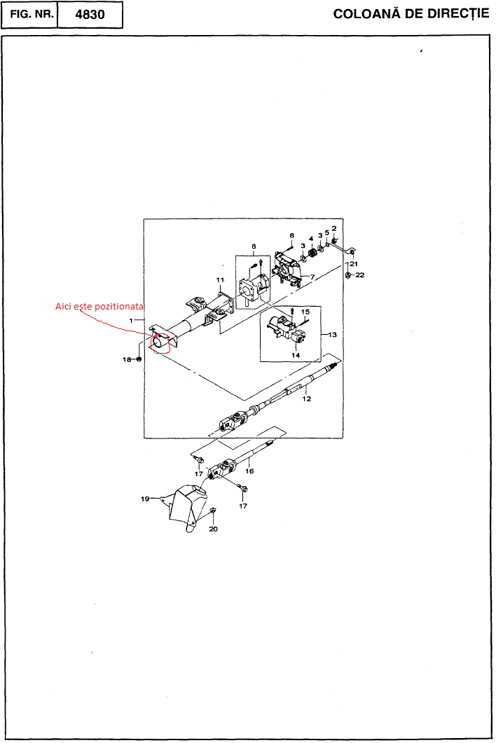

trancanitul nu e de la caseta e de la o bucsa de la axul volanului

verifiva undeva sub volan,pe axul volan e o bucsa si de acolo face
verifica undeva sub volan,pe axul volan e o bucsa si de acolo face
Salutare. sunt nou pe aici am tot cautat un raspuns la problema mea si sunt curios daca stie cineva sau daca a schimbat cineva bucsa de pe axul volanului, pozitionata exact la iesirea din tubul( mitraliera sau cum s-o numi) de sub bord. Am fost la un mag de piese daewoo si se uitau la mine ca la... ca nu au auzit de asa ceva si nu au vandut niciodata. Am vazut si eu ca in catalogul de piese matiz nu este si nu stiu unde sa mai caut.

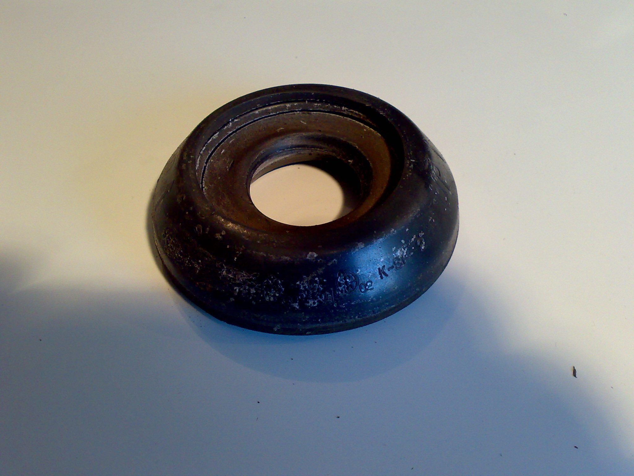

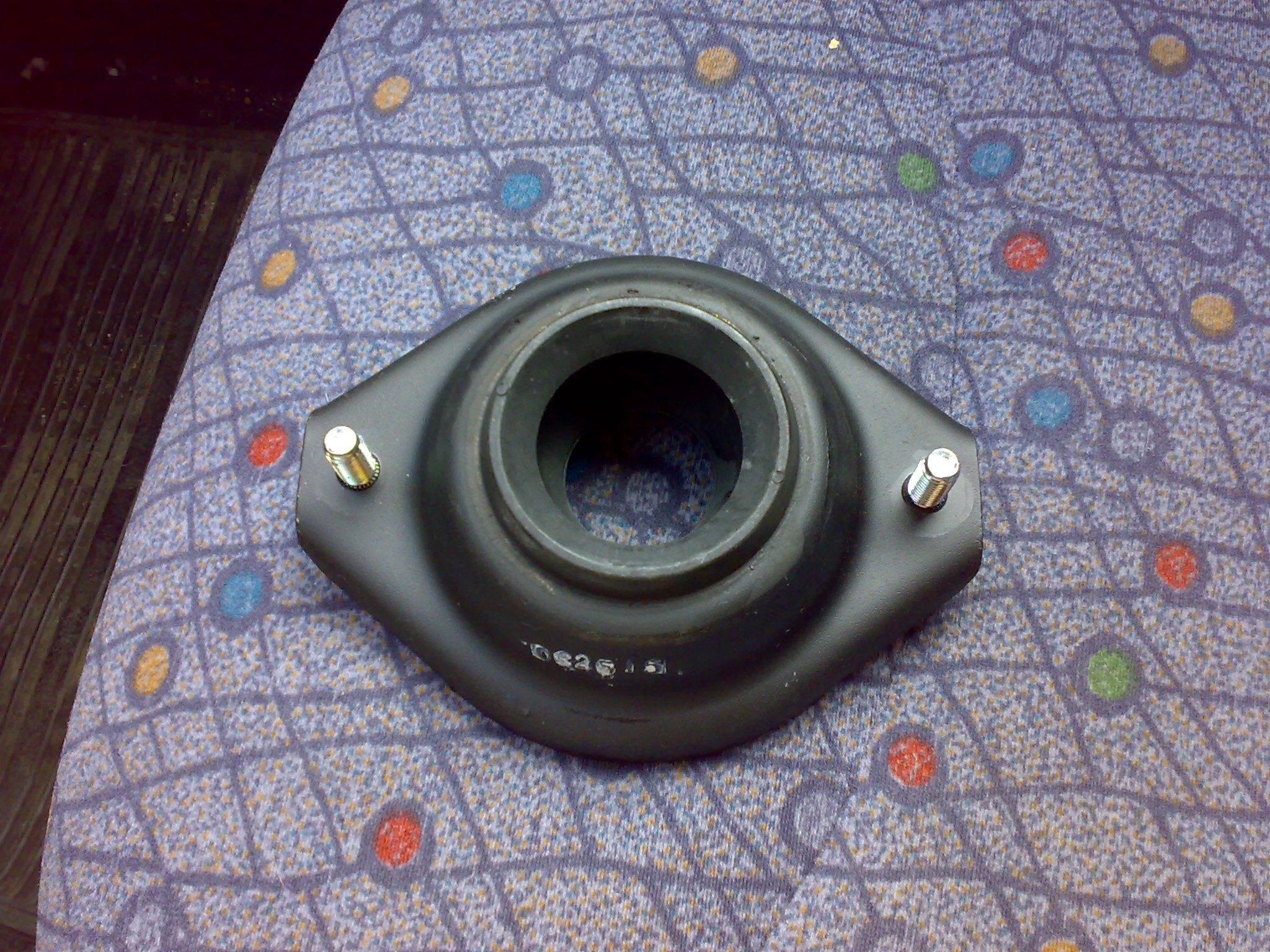

Va salut! De curand a reinceput zgomotul din dreapta care disparuse dupa ce am schimbat amortizoarele fata si flansele. Zgomotul este de cauciuc pe cauciuc si se aude si din exterior cand apas masina in dreptul amortizorului.
Ce flanse ai pus, doar guma, sau montura completa turnata? Daca e prima varianta e clara treaba.
Edited by argon
Eu am pus montura completa la (25 ron) + rulmenti (39 ron bucata,foarte scumpi dupa mine pentru o chestoe din plastic) de la magazinul de la APACA si nu mai am zgomote deloc- sper sa fie rezistente.
Am pus varianta turnata, dar n-am schimbat restul pieselor care mai sunt pe-acolo, gen rulmenti, ca am crezut ca e treaba rezolvata. Mai trebuie ceva schimbat?
Edited by mai_76
Imi puteti spune, va rog, ce provenienta (firma) are flansa turnata? Eu am schimbat ambele flanse in noiembrie 2009, odata cu inlocuirea amortizoarelor, cu flanse de origine GM, Acum sunt varza amandoua si incerc sa vad cum sunt cele turnate (daca gasesc).
Nu e clar, ai schimbat doar ozn-ul de cauciuc(prima poza de mai sus) sau flansa cu totul? Flansa cu totul e cea turnata , din a doua poza. Producatorul e unul si bun

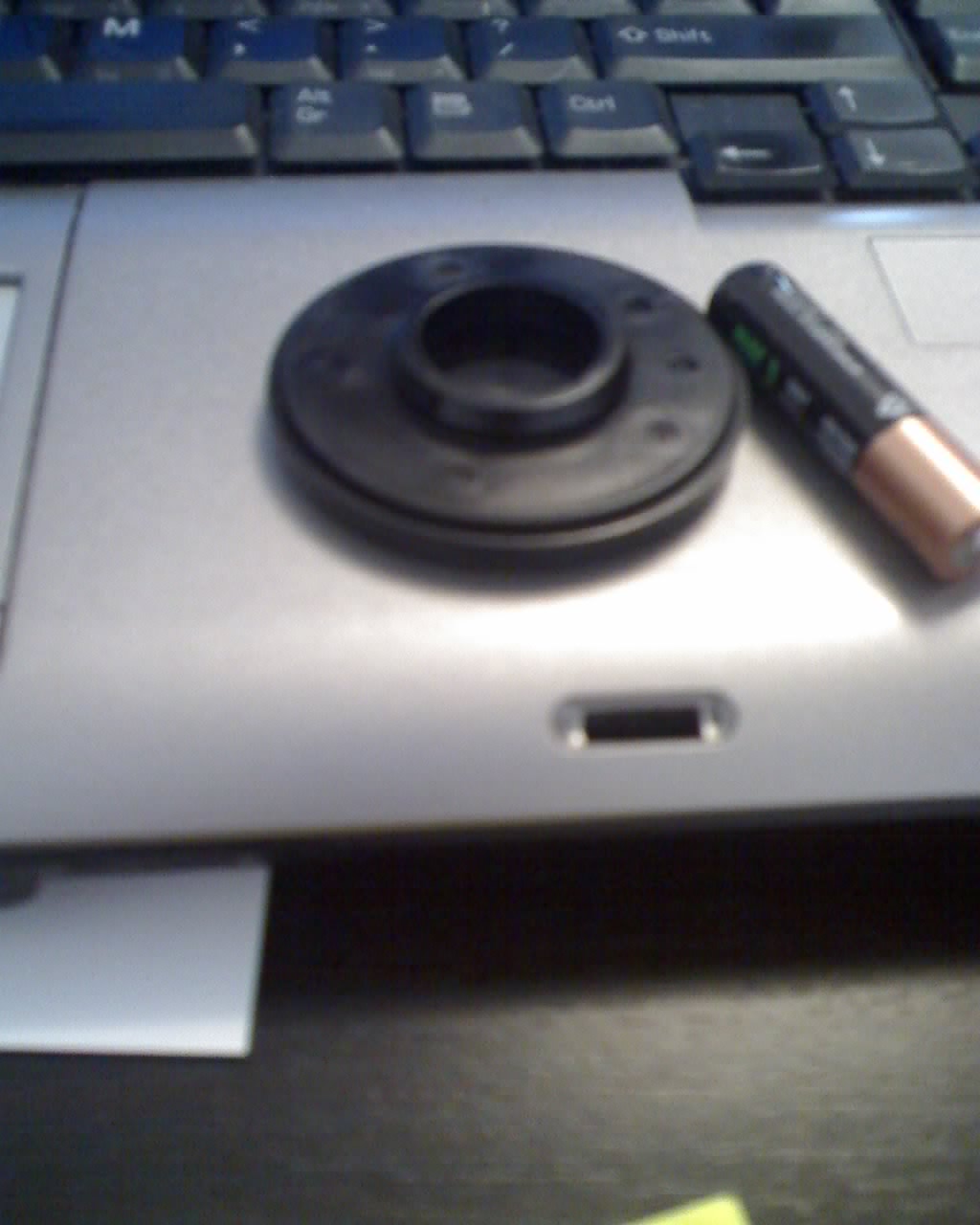

Eu am pus montura completa + rulmenti (39 ron bucata, foarte scumpi dupa mine pentru o chestie din plastic)
Tu chiar crezi ca rulmentii aia sint din plastic :shock: ?
Nu sunt rulmenti, ci o simpla rola de alunecare - plastic pe plastic cu ceva vaselina intre, la mine cand am schimbat flansele, am gasit rulmenti metalici asemanatori la forma cu plasticele, dar banuiesc ca sunt de altceva, nu de Matiz, pentru ca in magazine se gasesc decat chestiile de plastic, care inevitabil se uzeaza, se taseaza, apar sunete ciudate, si volanul va merge greu :-?
poza e luata de pe forum, nu se observa din imagine, dar e plastic odinar, ce-i indoi cu mana, si-l tai usor cu foarfeca.
Edited by argon
Nu am schimbat flansa, ci doar acel plastic (cauciuc). Stiu ca m-am uitat si era cauciuc cu insertie metalica (ca o saiba) si era tot GM.

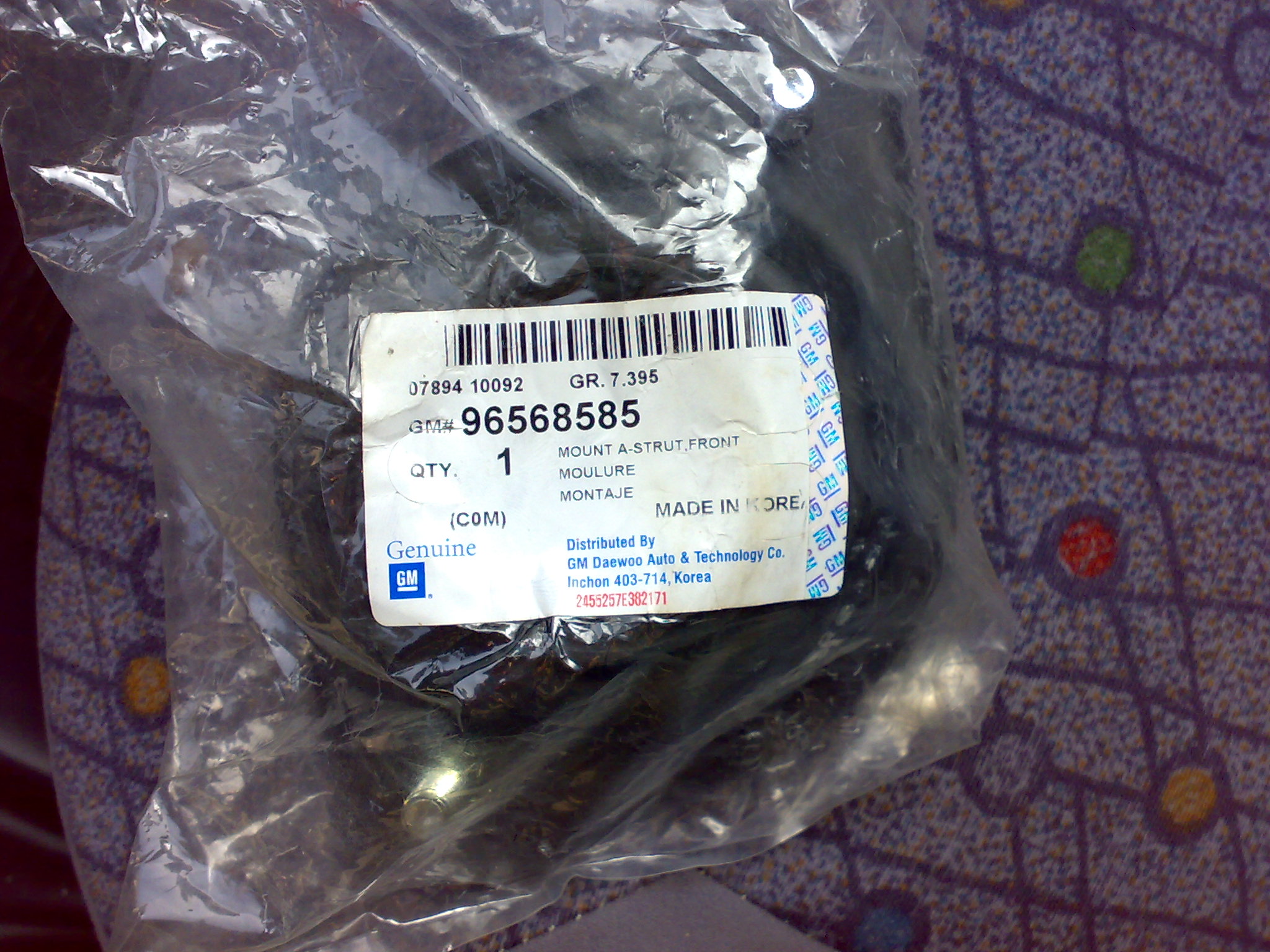

IA flanse cu totul, cum am pus poza de mai sus, sigilate de origine GM, si iti garantez ca vor tine mai mult ca masina. Anul trecut am dat 2x35 ron. Ai si codul pe ambalaj, in caz ca.
