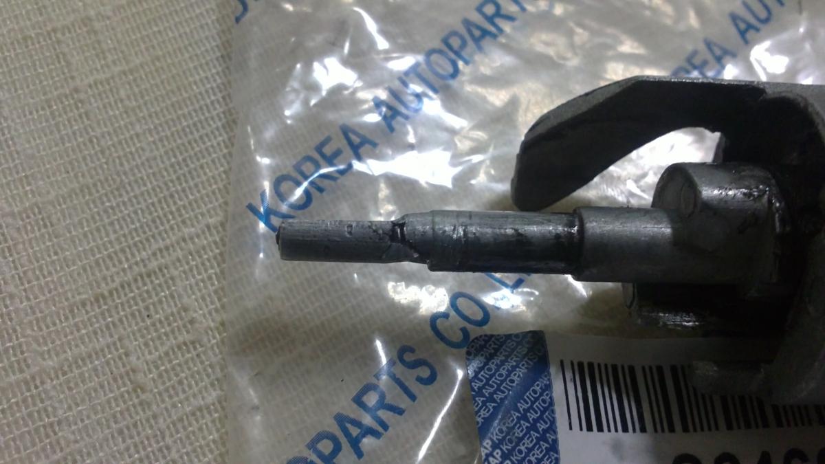

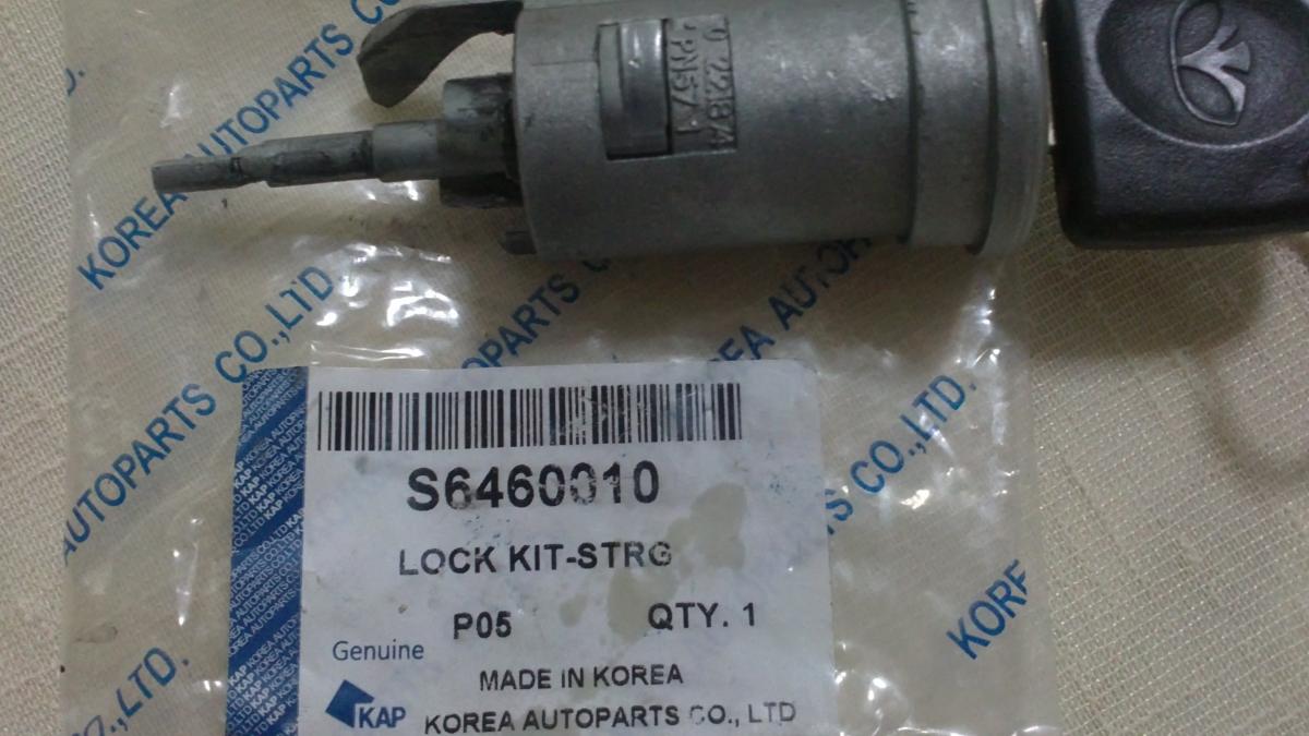

A cedat si al doilea contact in 4 luni (din acest topic rezulta ca nu sunt singurul), de data asta nu s-a rupt, doar e indoit suficient cat sa nu actioneze demarorul. Acum am comandat unul "de origine GM", sa vedem cat tine si asta, dar de data asta schimb si contactul electric (la care se presupune ca se intareste arcul dupa o vreme, arcurile isi schimba proprietatile cu vremea sau temperatura -vara pot sa fie 60 de grade in masina-, deci depinde si de material)...Caut in continuare si unul de Opel Corsa B pt a-l adapta si daca reusesc revin si cu poze. PS: Fac toate astea pt a nu renunta la cheia originala...

Or exista contacte de Matiz pe piata noastra, dar sunt proaste (si daca le schimbi nu tin mai mult de 100000km). La Opel nu am auzit de asemenea probleme (rupere contact), chiar am avut unul de 23 de ani cu contactul original si s-a rupt cheia, nu contactul. Nu stiam ca Opel face masini in China, dar chiar si asa pot impune standarde de calitate.
Cica s-ar potrivi contactul de Opel, cu o usoara scurtare (am gasit informatia pe un blog). Se poate gasi cu google pe imagini.
http://www.pieseautoradacini.ro/electrice/1425-contactor-aprindere-cielo.html Am mers cateva zile cu o cheie improvizata in contactul electric si cheia in contactul rupt (pt a nu se bloca volanul si activarea pornirii), dar nefiind apasata, nu s-a facut unul din contacte si nu mi-a mers cd player-ul si AC-ul (asta am constatat, dar mai erau si altele pe acolo, nu m-am uitat pe scheme).
Nu pot sa spun despre piesa din primul link nimic deoarece nu am incercat-o (nu o mai au si nu a stiut cel de la radacini cand o s-o aibe pe stoc), de aceea am comandat-o pe cea ieftina. Nu cred ca e vorba doar de aceasta piesa care e din antimoniu. Personal, cred ca e o uzura si la partea in care intra in contactul electric (se poate incerca cu orice piesa noua in contactul electric vechi) si cand invarti de cheie tinzi sa invarti mai tare ca sa invarta electromotorul. De aceea cred ca e bine sa se comande si contactul electric impreuna cu contactul mecanic (eu nu am facut-o deoarece nu il mai au nici pe ala pe stoc, dar cu proxima ocazie il comand).
@vrazvanc: Dupa cum se vede din a doua imagine, nu era rupt ci doar torsionat. Daca invarteai, mergea totul mai putin pornirea. Legat de blocarea volanului in mers, nu prea vad cum se poate cu cheia bagata, in pozitia II. Oricum, eu am folosit suportul de la contactul original, am schimbat doar piesa in care bagi cheia, cu cateii adaptati. Astazi am montat contactul chinezesc, dar am avut alta surpriza neplacuta: acesta are doar 6 catei in loc de 8 si cheia mai lunga. L-am adaptat si pe asta, sa vedem cat tine.
Din pacate, al meu a tinut fix o saptamana si nu e din China, l-am cumparat de la fosta reprezentanta Daewoo. Abia acum o sa incerc o chinezarie (la radacini nu are decat modelul ieftin). Personal nu pot sa dau vina numai pe materialul prost, am observat ca originalul intra fix in gaura "contactorului" electric, pe cand piesa de schimb nu. P.S. Am atasat poze cu modelul de contact de care sa va feriti.
Buna intrebare, am observat ca de acea gheara se agata mecanismul de blocare al volanului. Acea gheara e "motivul" pt care trebuie sa apesi din partea opusa cu ceva subtire (sarma) mecanismul de blocare volan, prin gaura pe unde iese "limba" (care se rupe de obicei), cand introduci contactul la locul sau.
Am rezolvat-o simplu, conform descrierilor din forum. Singura "problema" a fost ca nu s-au potrivit "cateii", cei originali fiind mai grosi. I-am comparat si am gasit 6 din 8 din butucul nou identici ca dimensiuni (cei originali aveau niste cifre incrustate 2, 3 si 4), ceilalti 2 a trebuit sa-i subtiez. Merge fara probleme, sa vedem cat tine
