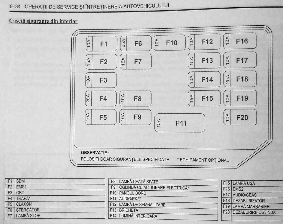

:o fftopic: Si la mine siguranta ECM e in compartimentul motor, ciudat este ca am o siguranta in interior in dreptul careia scrie ECU.
Oricum, si in compartimentul motor si in interior este o hartie pe care scrie exact ce este fiecare siguranta.

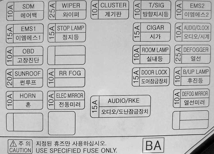

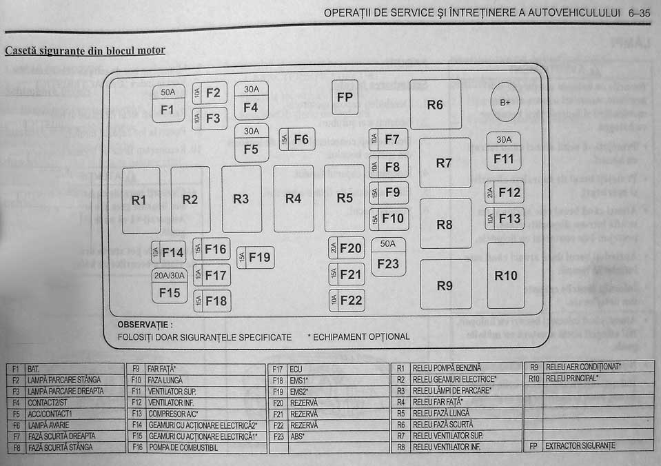

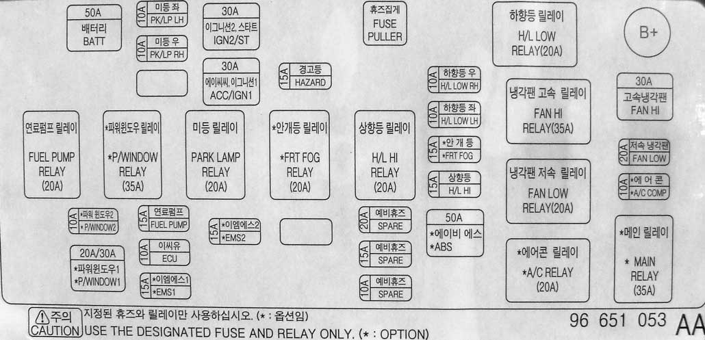

am facut repede niste fotografii la aranjartea sigurantelor din interior si motor, de la aveo-ul meu de 1,4/16v
sunt si din manual, si capacele tablourilor de sigurante
la mine siguranta, pt. ECU (care, cred ca este acelasi lucru cu ECM) este in box-ul de la motor cu nr F17
s0r|n3l, mi-ai luat-o inainte, multumesc !
Eu am facut pozele aseara, dar n-am mai avut timp sa le descarc...

Insemna ca la Chevrolet Aveo s-a schimbat complet schema electrica. Siguranta ECM-ului (ECU) se afla in cutia din compartimentul motor (F17). In cazul acesta ar trebui discutat despre Aveo intr-o sectiune separata.
Astazi m-am uitat in cartea tehnica la mine (Aveo 1,4 16v sedan) F17 apare sub o alta denumire, ceva cu "motor CTRL" trebuie sa ma mai uit odata sa vin cu formularea exacta. Sa nu fie cumva traducerea din engleza...E-engine C-ctrl.
F17 - Modul CTRL motor...asta e ceea ce scrie in cartea tehnica.
Nimeni nu e interesat de acest F 17 - Modul CTRL Motor - Engine CTRL Modul - ECM? E corect, nu?

Oare chiar erau greu de citit cateva postari din urma...F 17
