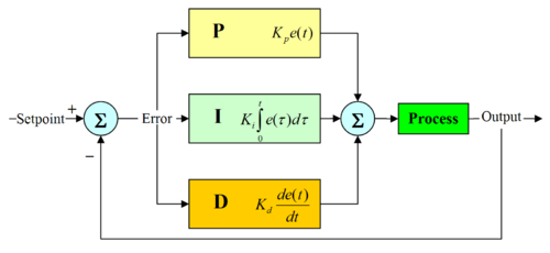

. Ea n-are vreo legatura cu inteligenta, ea face parte dintr-un regulator PID, piesa indispensabila oricarui sistem dinamic, fie mecanic, fie electric, fie electronic. Variabila respectiva integreaza trecutul si este folosita de catre ECM pentru a anticipa comportarea viitoare. Valorile curente de la senzori sunt corectate prin acest offset.
PID Proportional–Integral–Derivative controller..din fericire nu doar integreaza...mai si deriveaza si chiar pastreaza proportionalitatea intr-o oarecare masura,daca te uit cu atentie la schema bloc vei observa ca totul pleaca de la "setpoint",adica o constanta initiala,tot ce urmeaza in timp se va efectua in jurul acestei constante,este un sistem cu reactie negativa...daca vrei sa faci calcule vei observa imediat ca valoarea curenta este apropiata de valoarea initiala si depinde din ce in ce mai putin de valorile pasilor foarte vechi in timp,este un sisem adaptiv si nu intuitiv,nu e vorba de nici o anticipatie ci de un simplu calcul matematic.

In cazul de fata, setpointul este pozitia clapetei de acceleratie, valoarea de intrare impusa sistemului, nicidecum o constanta initiala, inghetata in ECM. Constantele la care te referi tu si care nu sunt modificabile decat prin reflash sunt valorile memorate a unui calcul tabelar de transformare din pozitie clapeta in timp de injectie pentru motorul dat. Variatia pozitiei clapetei tine de:

PID stands for Proportional, Integral, Derivative. Controllers are designed to eliminate the need for continuous operator attention. Cruise control in a car and a house thermostat are common examples of how controllers are used to automatically adjust some variable to hold the measurement (or process variable) at the set-point. The set-point is where you would like the measurement to be. Error is defined as the difference between set-point and measurement.
Din cate vad eu,e cam constanta set-pointul,eu il vad luat din map-ul ECM pt un regim dat si PID-ul corecteaza ceea ce se masoara,in esenta PID-ul e facut pt corectia erorilor cand se lucreaza in bucla(looping)
