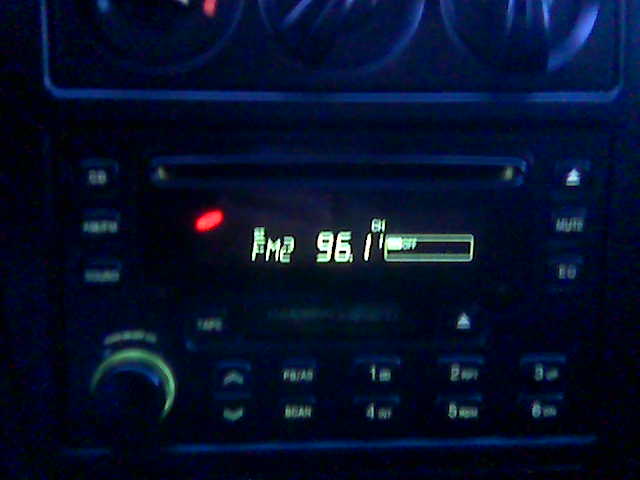

Gica Posted February 6, 2006 Vreau sa stiu si eu daca s-a confruntat cineva cu problema asta: am ridicat masina din service dupa aproape 3 luni (dupa povestea cu incendiul) si acum nu mai prind la radio frecventele... pare, ca sa le zic asa. Adica nu pot potrivi sa zicem 103.6 FM, ci doar 103.5 sau 103.7. O fi vreo defectiune al lui sau ce ? Aveti idee? Share this post Link to post
EXE Posted February 6, 2006 asa a inceput si la mine la casetofonul de la cielo vechi, a urmat schimbarea acestuia deoarece nu a vrut sa mai mearga deloc. sper ca la tine sa fie numai atat. Share this post Link to post
ovi_jer Posted February 6, 2006 E din cauza codului de frecventa.Deci inaintea codului de siguranta trebuie codul de frecventa care este 2.Scoate siguranta la el si apoi baga codurile. Share this post Link to post
