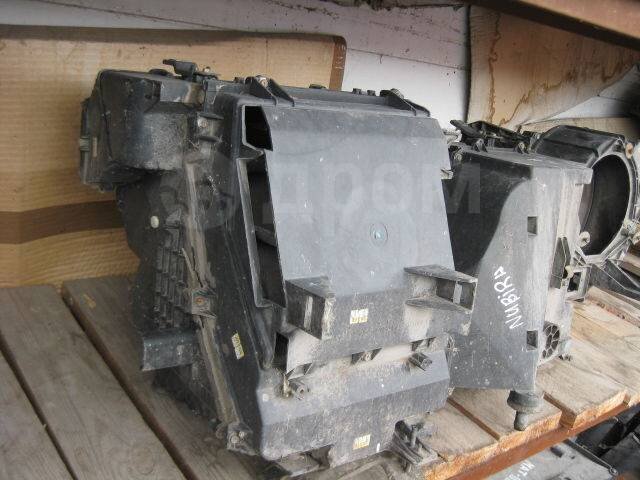

Am gasit o poza cu intreg modulul (96190651), pentru orientare:
Si un video cu un modul similar:

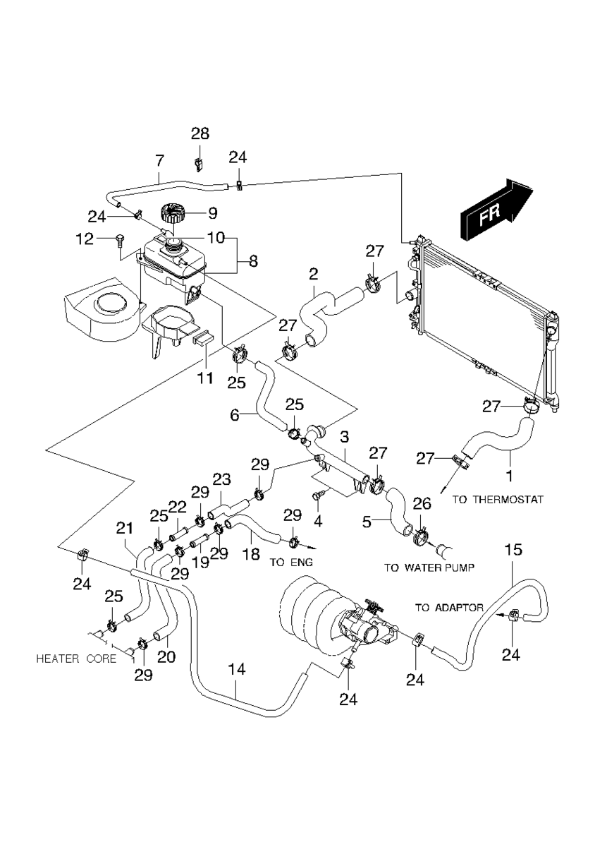

La fix! Am verificat cele doua furtune, iar la cel de retur nu mai face bine conexiunea cu teava incalzitorului, incat este imbimat buretele izolator dintre modulul de climatizare si peretele de foc. Si poate ca umezeala respectiva se prelinge in interior pana pe incalzitor, si de aici si mirosul ocazional in habitaclu. Sper sa nu fie invers, dinspre interior spre exterior, dar cum futunele sunt toate imbatranite, raman suspectii principali.
Acum marea intrebare, daca mai gasesc pe undeva "Furtun retur de la calorifer", cod 96190634. In cazul altui furtun cu simptome similare - cel de tur spre radiator - am aplicat solutia de a nu-l introduce complet, ceea ce a facut ca furtunul sa apese cu o portiune in stare buna pe "buza" tevii respective, si asa a etansat bine.

Exact! Nubira1 chiar are cei doi conectori ("mufe") pe traseu, deci ar merge si un furtun simplu. Desi n-ar strica deloc o imbunatatire pentru siguranta la mufe din aluminiu in loc de plastic.

Banui ca la piesele 19,22 se face referire ca elemente de legatura.
Da, iar furtunul in cauza e nr. 21 (96190634). Nubira2 il are dintr-o bucata (96190649), la fel si Leganza (96211759), deci s-ar elimina 21+25+22+29+23 daca l-as gasi, deci mai putine elemente cu risc, ca sa nu mai vorbim de faptul ca mufele alea au tendinta sa se rupa (eu am patit-o). Nu gasesc niciunul insa in tara. Inca sap dupa ceva similar...
