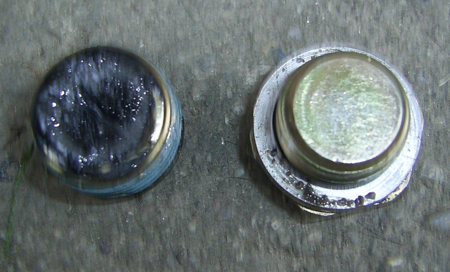

Gata, masina are 3 ani, a iesit din toate garantiile, schimbat selbst (myself) toate fluidele : antigel, ulei motor (Valvoline 5w-40)+filtru, ulei cutie de vitezepost-5799-1193515576_thumb.jpg, urmeaza daca mai am chef lichidul de frana (l-am cumparat).
Am facut bine ca am schimbat uleiul la cutie acum la 31.000 si nu la 50.000 fiindca :
  • Uleiul nu arata prea bine (era tulbure, parca putin sidefat).

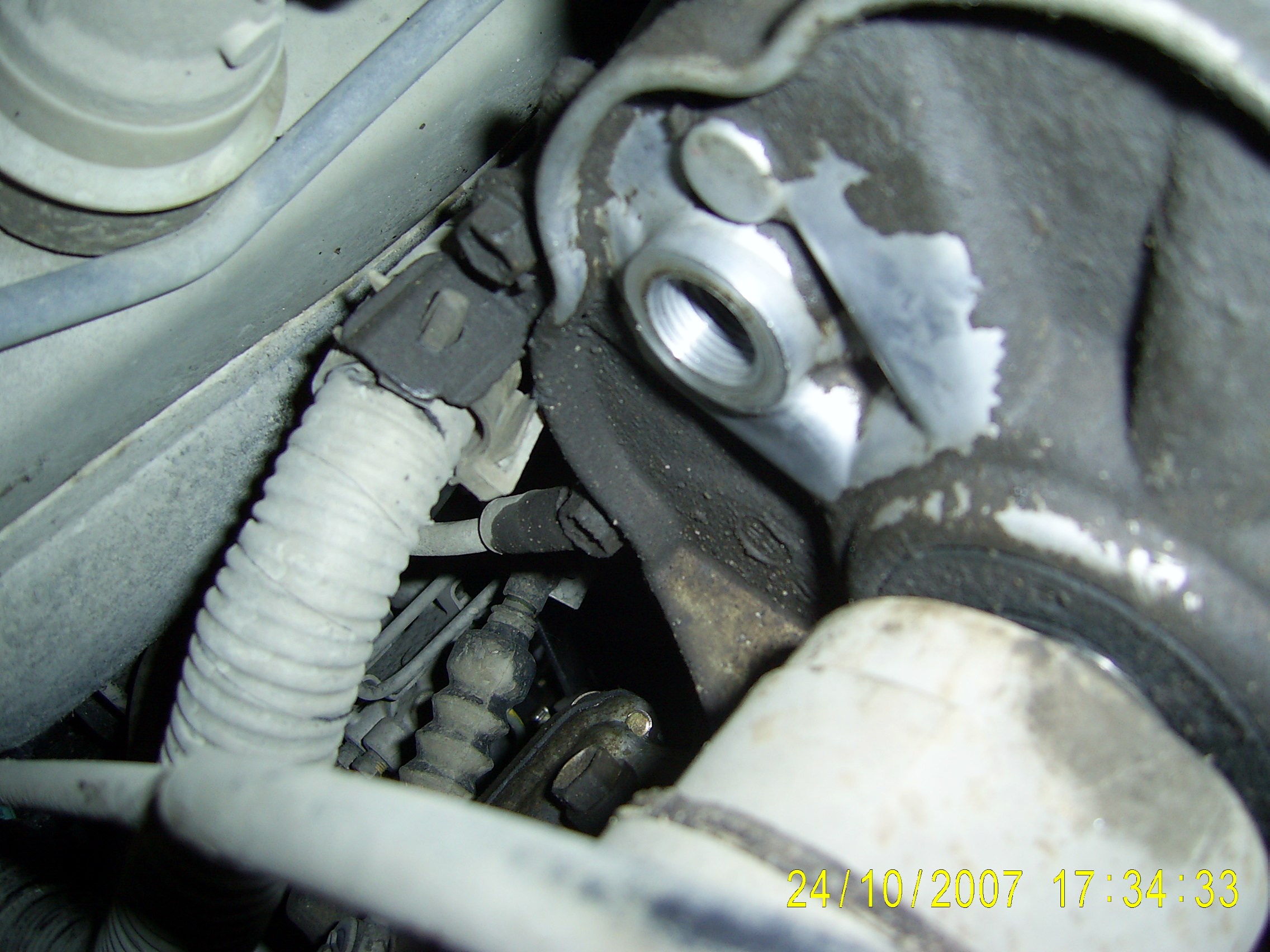

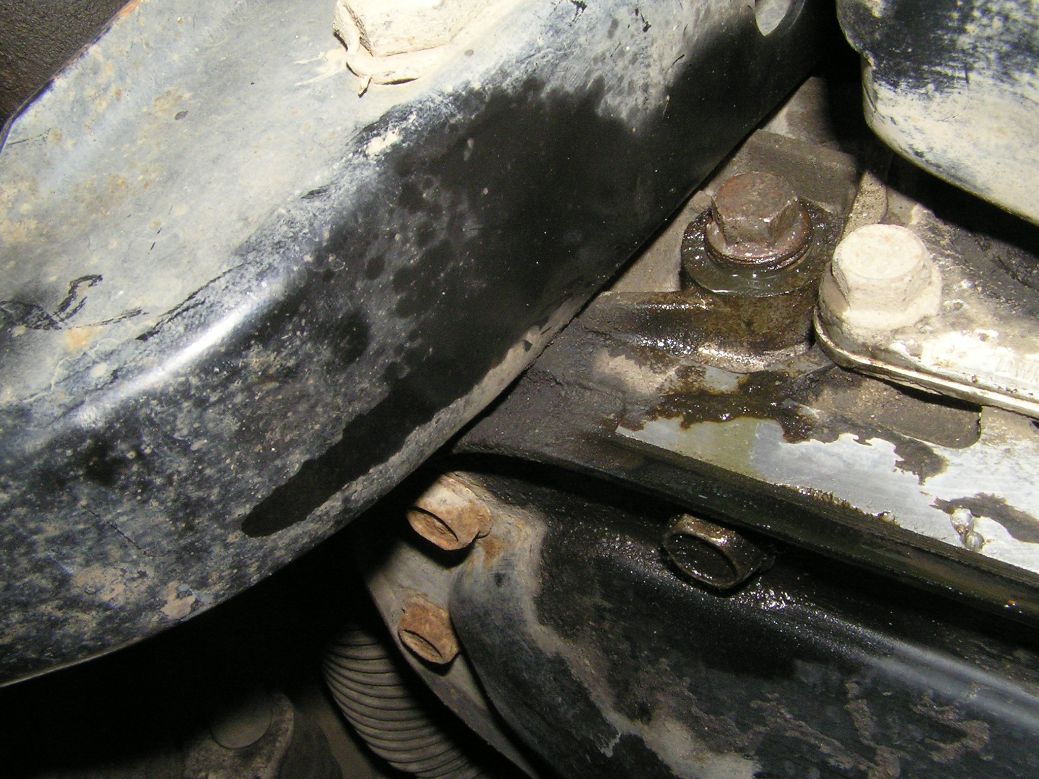

  • Surubul orificiului de umplere cred ca nu era bine strans si toata zona am observat ca era cu praf impregnat cu ulei. post-5799-1193510990_thumb.jpg

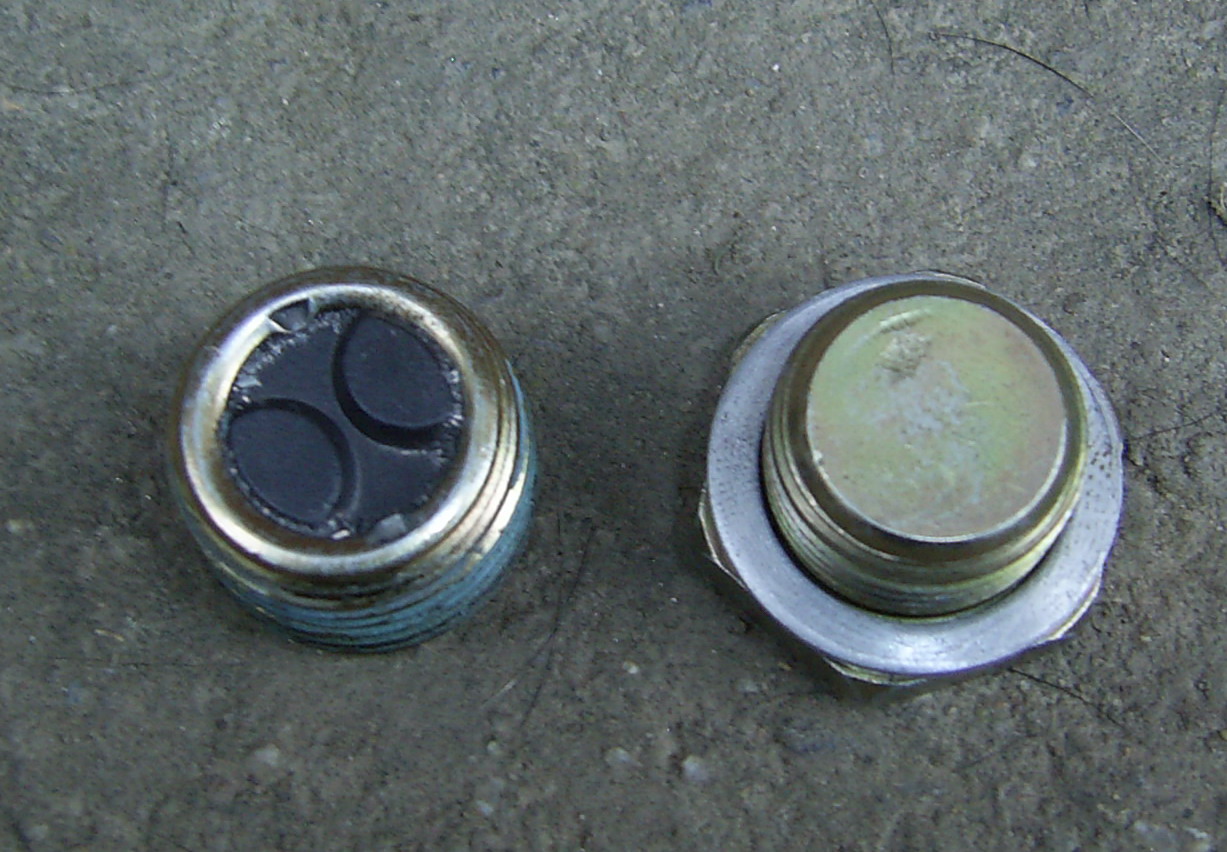

  • Pe surubul de golire era plin de pasta neagra metalicapost-5799-1193513528_thumb.jpg, am mai schimbat ulei la cutie la masina dinainte tot cu surub magnetic dar nu am gasit atata "span" ca la asta. Eu am luat masina la cca 20.000, nu exclud ca domnii mecanici la 10.000 sa fi incasat manopera si sa nu fi schimbat uleiul, daca banuiam schimbam cand am luat-o. Oricum nu aveam nici o problema cu cutia (decat putin la din 3 in 2 daca are viteza, dar nu de aia am schimbat uleiul). Cineva intreba mai sus daca si la Matiz surubul de golire e magnetic, da chiar are inglobat un magnetpost-5799-1193513599_thumb.jpg.

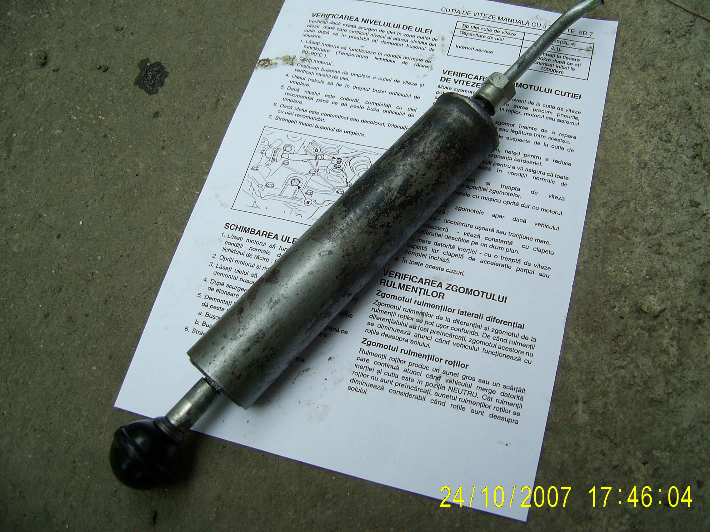

  • Scule : Cheie fixa 24 pentru surub de umplere si preaplin, patrat de 10 pentru surub de golire, tava de golire, "seringa" :post-5799-1193513391_thumb.jpg pe care o aveam, dar cred ca e mai comoda metoda "vase comunicante" data mai sus.

La strangerea surubului de golire am strans cu simt si nu am observat ca la cealalta care opunea o rezistenta mare cand se inchidea etansarea conica, n-am insistat sa nu stric.

Am gasit busonul la Nubira, multumesc mult Nino!!! E chiar langa planetara dreapta. Cheie de 13!

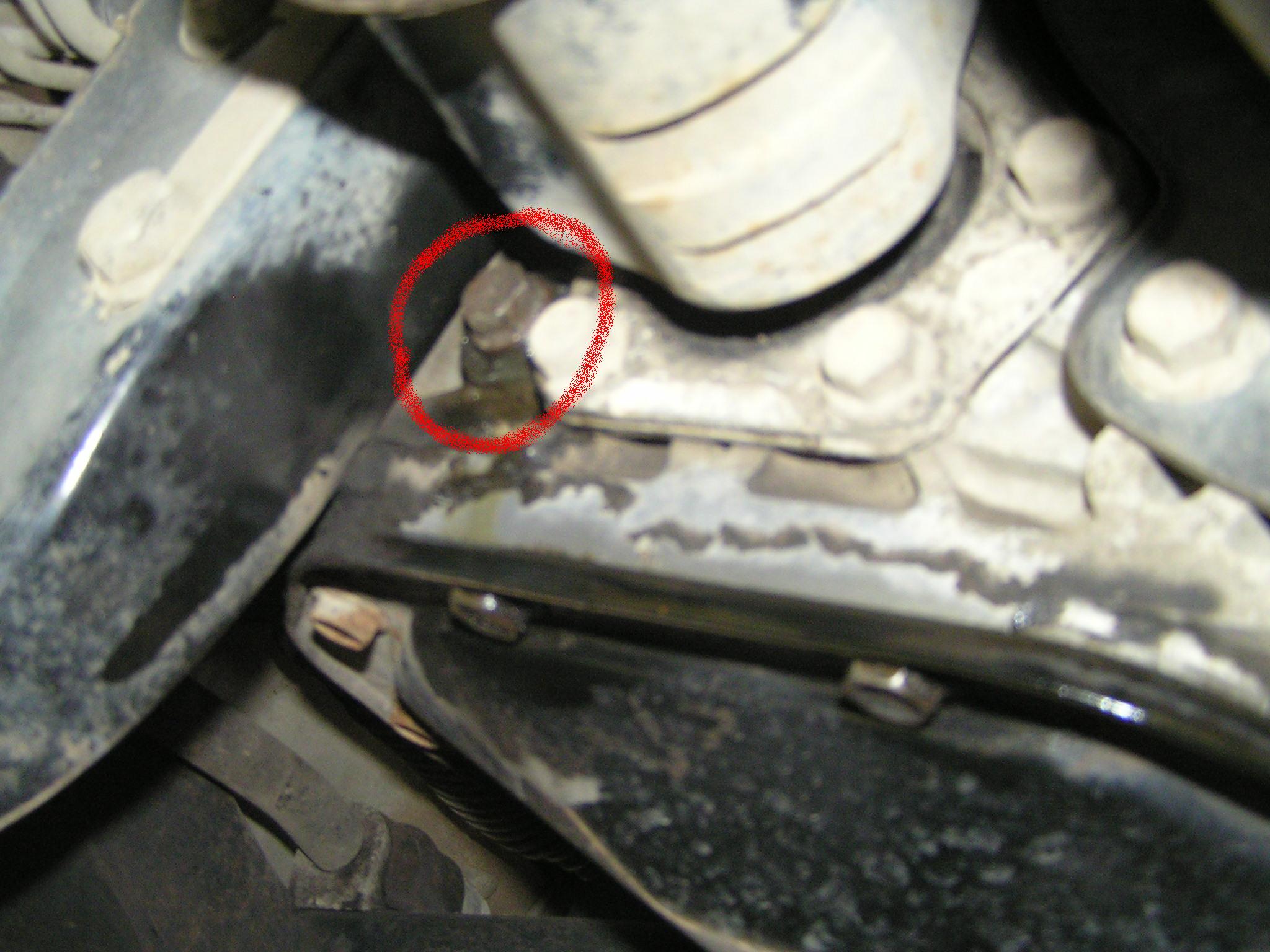

Am reusit sa-mi inlocuiesc ulei de cutie de la Tico singur. Iata cum am procedat:
1) Se ia un Pet de 5litri si se taie in doua. Jumatatea inferioara va fi folosita pt colectarea uleiului uzat
2) Cu ajutorul unor chei inelare de 12 si de 14 se incearca degajarea scutului care protejeaza cutia de viteze, demontand 2 suruburi si slabindu-l pe al treilea, pt a se avea acces la busonul de umplere
3) Cu o cheie inelara de 24 se desurubeaza busonul de umplere.
4) Cu o cheie patrata de 10 (aceeasi folosita pentru scurgerea uleiului de Dacie) se desurubeaza busonul de golire. Eu am folosit o teava lunga bagata pe cheie pentru ca era foarte strans si nu reuseam sa-l desfac.
5) In timp ce uleiul se scurge in vasul improvizat se cauta un furtun gros cam cat degetul mic si lung de circa 1/2 metri, care se baga prin compartimentul motor, pe langa baterie, pana in dreptul planetarei din stanga. Pe sub masina se baga capul furtunului in orificul de umplere si se indeasa pana se infunda, apoi se trage 1 cm inapoi, pentru o umplere usoara.
6) Se baga o palnie pe celalalt capat al furtunului si se pozitioneaza pe langa baterie asfel incat sa stea vertical.
7) Se strange dopul de golire.
8) Se toarna in palnie uleiul nou (curge mult mai usor ca cel de Dacie).
9) Se scoate furtunul si se strange dopul de umplere.
10) Se strange scutul la loc.

Salut,
Busonul de golire se poate scoate si,implicit, pe acolo curge uleiul din cutie ,fara a da jos scutul cutiei.
Acesta are o degajare in el care permite scurgerea uleiului ,respectiv, desfacerea busonului de golire(cu patrat de 10).
Succes!
