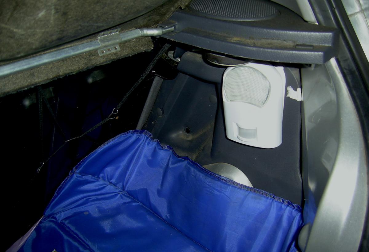

Lampa portbagaj se prepara din una lampa de veghe -6 leduri, cu senzor de miscare (pret promo la Dedeman 23 lei) + 4 baterii R6. Se monteaza cu banda dublu adeziva sau cine prefera cu putin surub in portbagaj si veti constat cu placuta surprindere ca nu functioneaza ziua (senzor crepuscular) dar pe intuneric sau seara mai mare dragul sa deschizi porbagajul, unde pana mai ieri lasam descarcatul pe dimineata. Grad de dificultate : fooooaaaaarte mare (trebuie sa renunti la : legaturi cu instalatia electrica, intrerupator si alte belele). Timp de preparare 5 min. Multi vor face sau au facut deja. Succes si acces la porbagaj luminat a giorno.

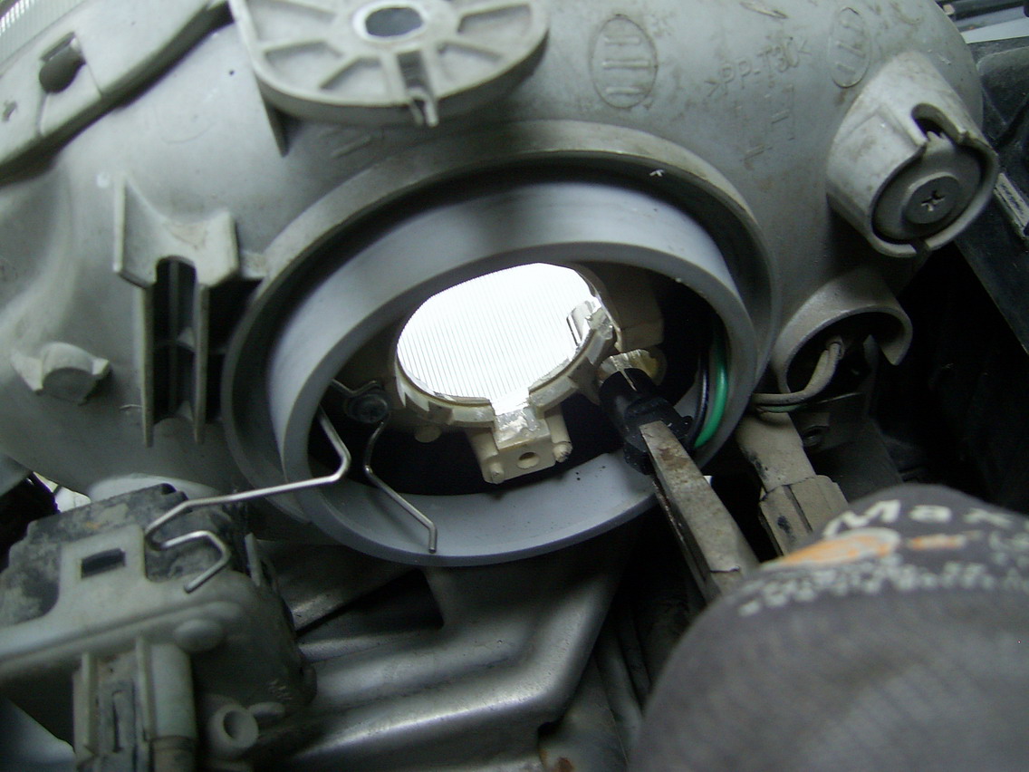

Am pus la pozitii ceva cu 25 de leduri, am zis sa fie day light, pacat, lumineaza bine, consuma putin dar nu rezista la temperatura din far. Dupa nici un an la fiecare mai lumineaza mai putin de jumatate din leduri. In schimb la plafoniera si la numar sunt de nota 10, recomand.
