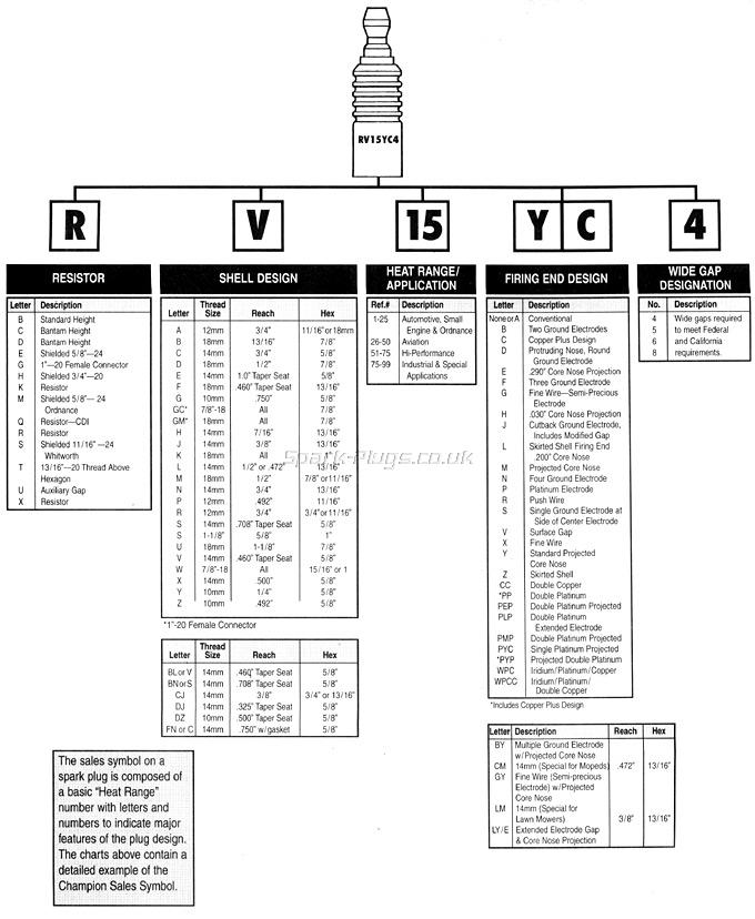

Esti sigur ca trebuia RC10YC4 (Champion) ?
Eu mi-am pus bujii ngk si am un tremurat fin la relanti (fisele sunt noi noute) cu champion nu am acel tremurat fin. Intrebarea este de ce? (champion am RC9YC4). Amandoua tipurile de bujii sunt cele recomandate de cataloagele producatorilor.
Cu NGK masina merge vizibil mai bine (urca mai usor in ture, trage mai bine) numai ca are uso un tremur la relanti. Championul nu are acel tremurat, la relanti merge impecabil motorul numai ca masina e mai lenesa.
De ce indicativele de temperatura la cele 2 tipuri de bujii difera??? (9 la champion si 6 la NGK) care indicativ e cel mai bun pentru cielo DOHC? La NGK cu cat e indicativul mai mare bujia e mai rece la champion cred ca e la fel.

Nu, la Champion e invers, 11 este o bujie mai calda, echivalentul lui 5 de la NGK. Daca esti pus pe incercari, pune si niste Brisk DR15TC-1, 6 lei/buc in Carefoura. 15 de la Brisk e echivalentul lui 6 de la NGK.
