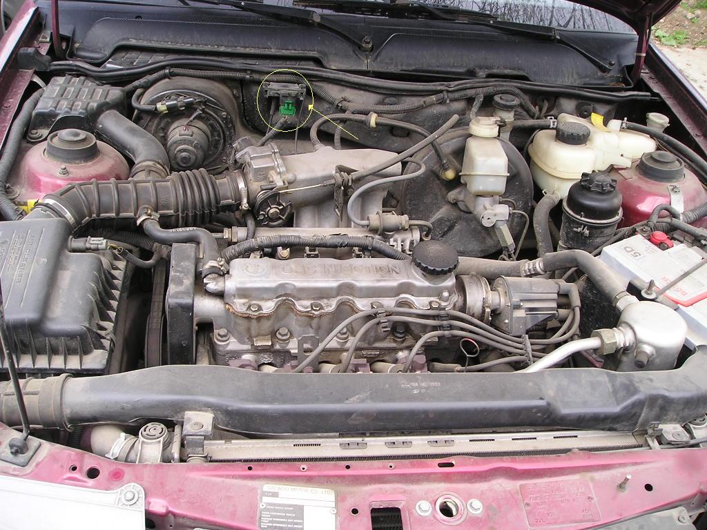

  12. sorin77,vazui ca pe poza de la tine nu apare,sau poate nu ma uitai eu bine poate stie cineva cum se numeste si ce face piesa care e mai jos incercuita.multam mult

  14. salut, stie careva cum se numeste chestia aia micuta care e prinsa cam deasupra ventilatorului,sau oricum pe acolo pe sus,si in care intra un furtun de vacuum,ce vine parca de pe la clapeta de acceleratie,si pe langa acest furtunel,mai intra si un cablu.nu stiu daca de la asta e,dar mi-a curs apa pe cutiuta aia,si de atunci nu mi se mai tureaza motorul,cand il pornesc la rece(socul automat).mersi
