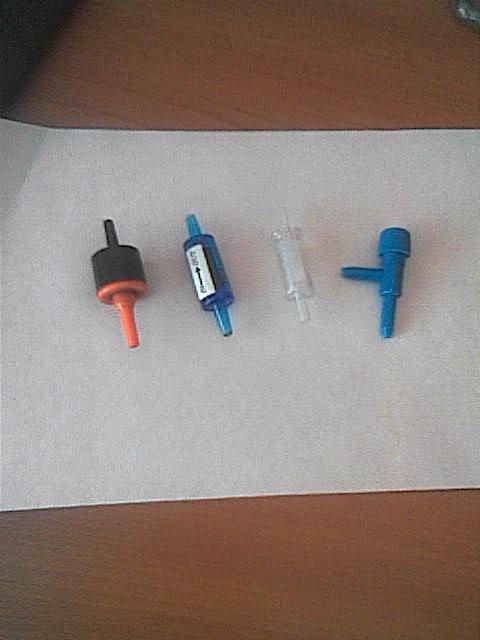

Kinetix Posted December 25, 2010 Share Posted December 25, 2010 Nu are sens sa dati 100 Ron pe supapa alb-albastra. De vreme ce este doar un jiclor de aer (care are si un mic filtru de aer inauntru) care dozeaza ("gatuie") debitul de aer ce trece pe acolo, piesa poate fi inlocuita cu un simplu robinet de aer. In poza se vede robinetul de dozaj aer in dreapta, cu albastru. Se gaseste la magazinele cu acvarii, e un robinet care regleaza aerarea acvariului. Pentru ca simularea sa fie completa, imaginati un filtru de aer dintr-o tesatura, vata, ceva, care va fi adaptata pe stutul robinetului. Asa cum s-a mai spus, clapeta de soc se deschide in 3 faze/trepte: - prima faza depinde de supapa alb/albastra - a doua faza depinde de valva B.V.S.V (care se deschide brusc dupa ce lichidul de racire ajunge pe la vreo 60 de grade, parca - vezi manualul) - a treia faza depinde de termoelementul socului automat. Calibrarea robinetului adaptat se face urmarind in cate secunde de la pornire are loc prima faza de deschidere a clapetei de soc. Succes! Link to comment

Dr.L Posted December 25, 2010 Share Posted December 25, 2010 Daca mai sugrumi debitul,s-ar putea sa nu mai mearga inecata In poza de mai sus,cele din mijloc sunt filtre de aer pt acvarii? Si in ce directie circula aerul prin supapa albastra originala? Dinspre T,sau inspre el? Foarte buna ideea cu robinetul de aer Link to comment
Uncle-Sam Posted December 26, 2010 Share Posted December 26, 2010 Am pornit-o acum 10 min (cam 5 grade afara), a luat-o la sfert si n-a dat niciun semn de balbaiala. In alte dati la temperatura asta se cam oprea. Oricum momentan e in teste. Aerul circula dinspre T, spre supapa Link to comment

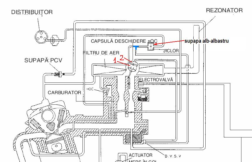

Kinetix Posted December 26, 2010 Share Posted December 26, 2010 Piesele din mijloc sunt, de fapt, valve de sens pentru aeraj acvarii. Atasez o schita cu sistemul vacuumatic al socului automat. 1 si 2 sunt treptele respective ale capsulei vacuumatice care actioneaza clapeta de soc. Dupa cum se poate observa, imediat dupa pornirea motorului, acesta incepe sa traga aerul prin jiclorul alb-albastru, prin T-ul albastru, si incepe sa actioneza incet treapta 1 a capsulei vacuumatice. Astfel se deschide initial clapeta de soc cu 1.8mm. Daca motorul continua sa functioneze in gol, atunci cand temperatura lichidului de racire ajunge la 18 grade Celsius, se deschide valva B.V.S.V. Prin aceasta valva, vacuum-ul din galerie ajunge (tot prin T-ul de plastic) sa actioneze treapta a doua (a doua membrana) a capsulei vacuumatice care mai deschide putin clapeta de soc. Acum se ajunge la o deschidere de aprox 2.3mm (daca am inteles bine ce spune manualul de service...). In continuare, clapeta continua sa se deschida prin actiunea termoelementului, pe masura ce motorul ajunge la temperatura de regim. Sarbatori Fericite! Link to comment

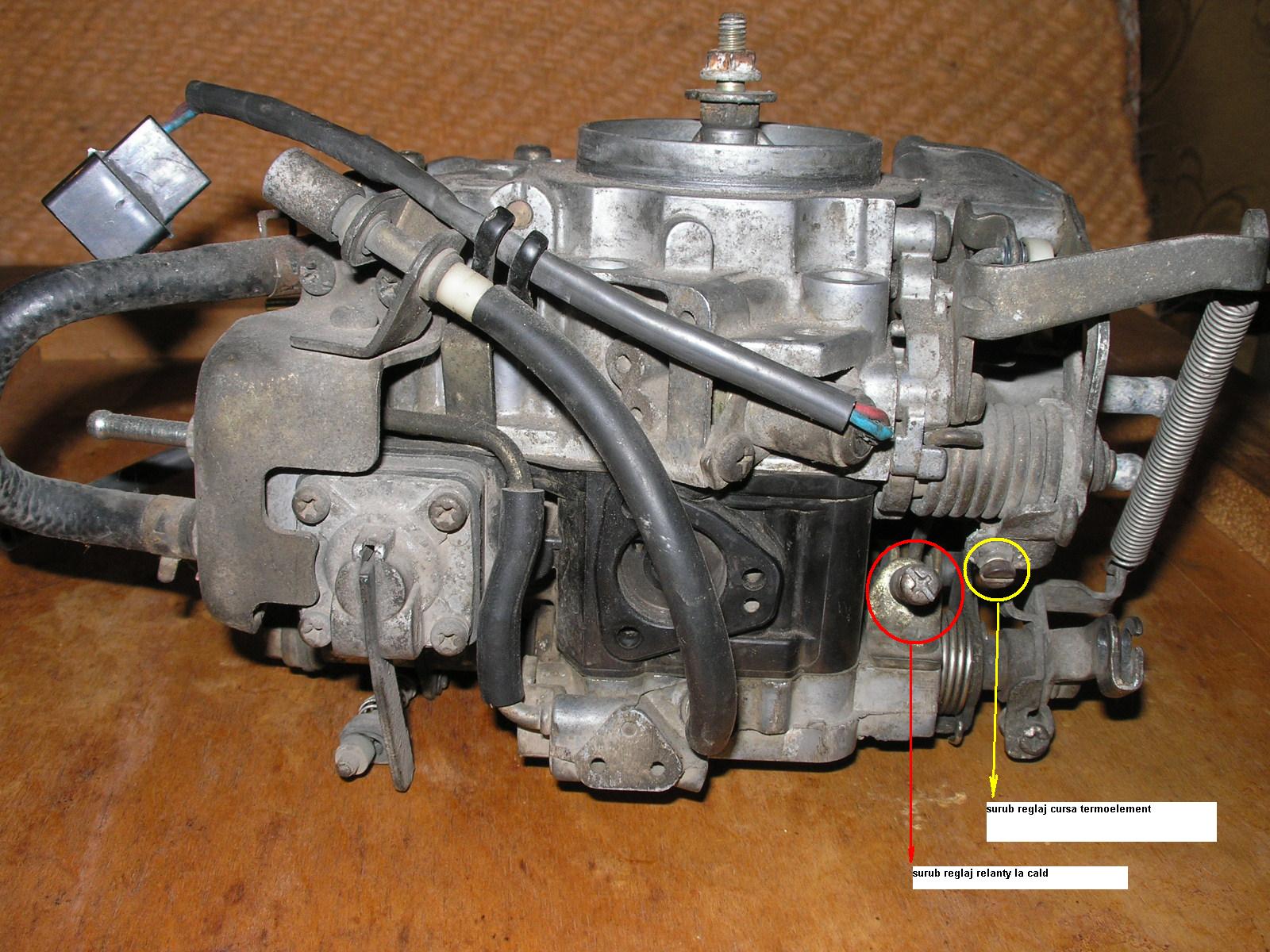

lughy Posted January 1, 2011 Share Posted January 1, 2011 da,cand apas acceleratia se opreste trepidatul ala...!faza e ca nu am surubelnita din aceea mica pt marit relantiul...unde as putea gasi in buc?? Link to comment
morisson Posted January 2, 2011 Share Posted January 2, 2011 Am citit fel de fel de pareri pe aici in legatura cu reglarea carburatorului, a socului automat! Ca sa nu va mai chinuiti atat va ofer eu cea mai buna solutie! Domnul Costel (de la Carbotest) de la Dacia (spre Comuna Pantilimon, treci de Cora Pantilimon si imediat pe dreapta). Aici o sa vedeti diferenta intre cineva care se pricepe si cineva care o arde aiurea! Ma refer aici chiar si la mecanicii lu' peste de pe la diverse servisuri auto cu pretentii. Are omul carbotest, iti desface carburatorul bucati, il spala, il curata, il pune pe banc, ii regleaza socul automat, ti-l pune inapoi si GATA! Operatiunea asta e recomandata la fiecare 10000 de km. Te costa 140 de RON. Daca problemele tale de relanti, de putere, discontinuitati in functionare, etc. nu inceteaza nici dupa asta, omul iti spune: "Vezi ca masina ta mai are si altceva!" In doua minute s-a prins ce are si iti spune! Nimic mai simplu! Nu mai pierdeti vremea fara rost! Bafta multa! TICO e inca o masina faina si cu investitii minime mege excelent sute de mii de km. Nu stiu daca am voie sa-i dau nr. de tel. aici, insa o sa-l dau cui e interesat. Link to comment
narcis Posted January 3, 2011 Share Posted January 3, 2011 On 1/1/2011 at 9:21 PM, lughy said: da,cand apas acceleratia se opreste trepidatul ala...!faza e ca nu am surubelnita din aceea mica pt marit relantiul...unde as putea gasi in buc?? Salut, Poti folosi o saiba mare si subtire in loc de surubelnita; la mine a mers. Link to comment
lughy Posted January 3, 2011 Share Posted January 3, 2011 Am incercat si nu a mers...eu nush de ce dar am mai inghesuit carburatorul acolo fata de alte masini si nu prea am loc...o sa fac o poza!! Link to comment
narcis Posted January 3, 2011 Share Posted January 3, 2011 On 1/3/2011 at 11:51 AM, lughy said: Am incercat si nu a mers...eu nush de ce dar am mai inghesuit carburatorul acolo fata de alte masini si nu prea am loc...o sa fac o poza!! Poate n-ai nimerit surubul care trebuie. Cel pentru reglajul cursei termoelementului este, de obicei mai intepenit. Link to comment
lughy Posted January 3, 2011 Share Posted January 3, 2011 DA de surubul de reglare relanti cald am incercat dar nu e loc...o sa mi caut o surubelnita dar am mai luat si degeaba nu intra... Link to comment
