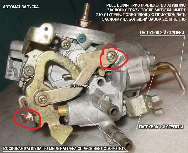

Mai reglati si din surubelul termoelementului (desurubare) sau in cazul meu am mai sarit un dinte de la semn . Prin desurubare actioneaza o cursa mai mare si tine arcul in tensiune mai mare.
cel care actioneaza parghia de metal cu dintzi?
Da , cel care actioneaza pe termoelement. Si mai ai un reglaj la bratul care misca rotita de plastic .
La termoelement e o tziganie puternica, trebuie sa dau carburatorul jos, k nu am nici o sansa acolo.
In poza se vede k are si o contrapiulitza, la mine lipseste cu desavarsire. Singura solutie...desfacut si reparat totul

Nu prea am rezolvat, tot n u vrea sa porneasca dimineatza si sa isi tzina ralantiul. Am niste nervi pe ea de nu stiu ce sa ii mai fac! Ieri dim am ascutzit o surubelnitza si am desfacut ambele suruburi cu ajutorul unui ciocan. Am pozitionat semnul pe punct, am chemat un prieten cu alt ticalos si am vazut pozitia clapetei si a arcului. A pornit perfect, a stat in soc cam 8-9 min apoi sa linistit. Am plecat cu ea, merge perfect, trage si bine, porneste la cald o minune! Peste vreo 7 ore am pornito iar, la fel, sfert de cheie nu s-a mai oprit merge ceas. Azi dim, la a 3 cheie deabia am reusit sa o pot accelera usor pana a intrat socul. Nu am putut verifica sa vad daca clapeta era deschisa sau daca sa intamplat vreo tziganie pe acolo. Acum porneste ceas, nu are nicio greatza, merge impecabil, dim chiar am venit pe centura cu 120, nici nu se aude motorul. Acum am coborat pana la ea, la fel, porneste sfert. Daca mai vreo idee...eu nu stiu ce s-ai mai fac.

Socul automat este actionat la pornire de vacum din galeria de admisie in doua trepte si abia dupa aceea de catre termoelement. Treapta 1 incepe sa deschida clapeta de soc, dar - aici e secretul - nu imediat dupa pornire ci dupa cateva secunde (4-5). Acest vacum este dozat de acea supapa - jiclor alb albastra. (Daca incerci sa sufli pe furtun o sa crezi ca aceasta este blocata, dar nu este asa, adevarul este ca aceasta dozeaza vacumul foarte fin.) In mod normal acest vacum trebuie sa deschida clapeta nu mai mult de 1,8 maxim 2,5- 3 mm pentru treapta a 2-a. Fenomenul care produce oprirea motorului, la mine, era deschiderea clapetei mai mult de 3 mm. Deci, logic, motorul murea pentru ca vacumul in treapta 1 deschidea clapeta prea mult. O solutie simpla care am folosit-o cand a fost foarte frig a fost sa scot furtunul de vacum pentru treapta 1, obtinand o pornire si un relantiu excelent pentru cateva minute, dar aceasta poate duce la un consum mare pana la deschiderea socului de catre termoelement. Alta solutie care am aplicat-o eu, momentan. a fost montarea unui sistem care sa limiteze/ regleze actiunea vacumului. Aceasta se poate face fara sa afecteze cursa clapetei actionata de termoelement.
Am dat o gaura cu bormasina in tija care tine cablul de acceleratie exact in fata tijei de vacum. Am introdus un surub lung si subtire cu piulita si contrapiulita pentru reglaj capatul acestuia fixandu-l de capatul tijei de vacum. L-am reglat in asa fel incat sa permita o deschidere a clapetei de soc prin vacum de max 2,8 mm. Desi am procedat asa momentan sunt de principiul sa pastrez originalul, deci voi cauta exact piesa care determina deschiderea prea mare a clapetei de vacum si o voi repara sau inlocui.
